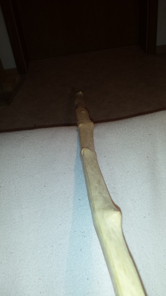

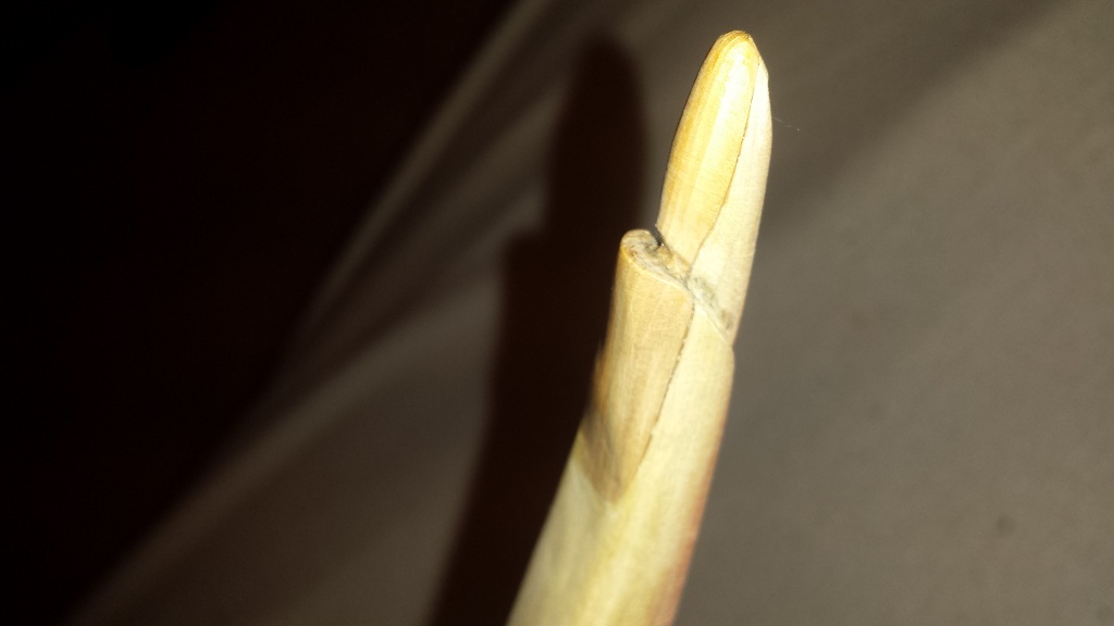

So es ging weiter. Der Bogen hat jetzt mal den ersten Schliff bekommen und die Overlays aus Wacholder sind aufgeklebt und werden morgen in Form gebracht.
Dann wird der Griff rausgearbeitet und alles fertig geschliffen.
Daaaan werd ich mal das Sehnenbacking vorbeireiten nur ne ganz dünne Schicht also am Ende circa 1mm dick als Bruchschutz. Werd auch den Bogen dazu nicht reflex spannen damit der Bauch am Ende nicht gestresst wird hab ich ja bei Faulbaum schon gute erfahrungen damit gemacht ^^

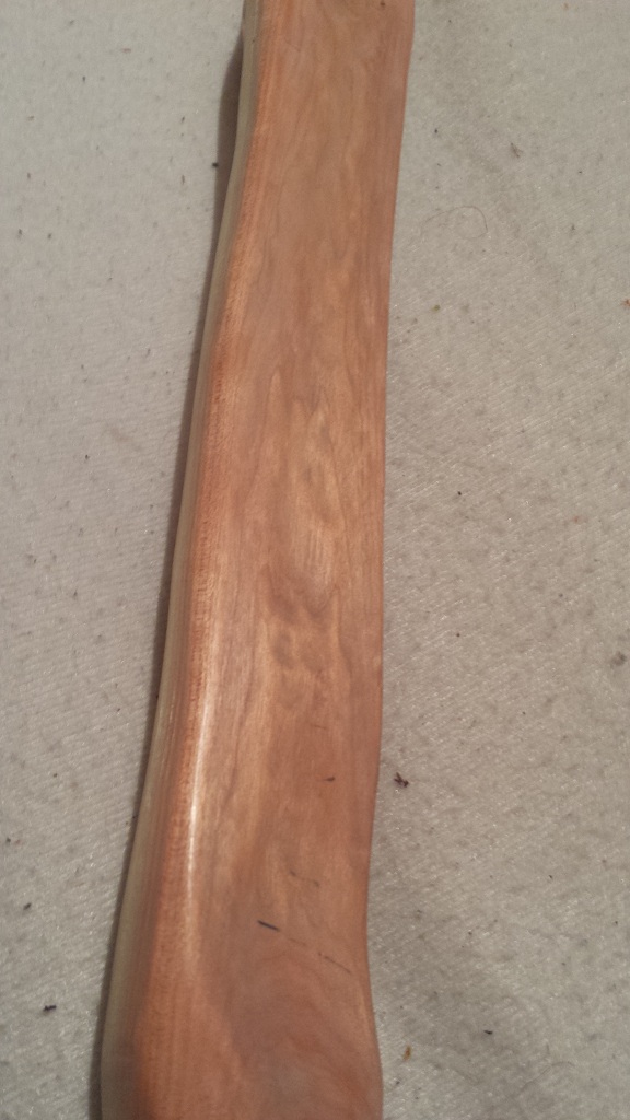

So es ist weitergegngen mim Faulbäumchen.
Overlays aus Wacholder sind drauf der Griff ist mal geform und bis aufs Polieren und End-Schleifen isser fertig geschliffen.
Dann mal ne 7 Strang FF gedreht.

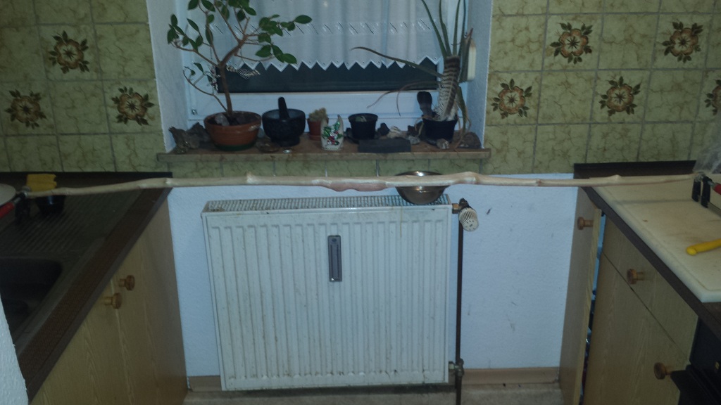

Hab mich jetzt für n dünnes Sehnenbacking entschieden alles andere würde bei der welligen Oberfläche nicht gscheid funzen.
jo dann Backing drauf Küche eingesaut
Und angefangen die Kirschrinde fürs Backing vorzubereiten
