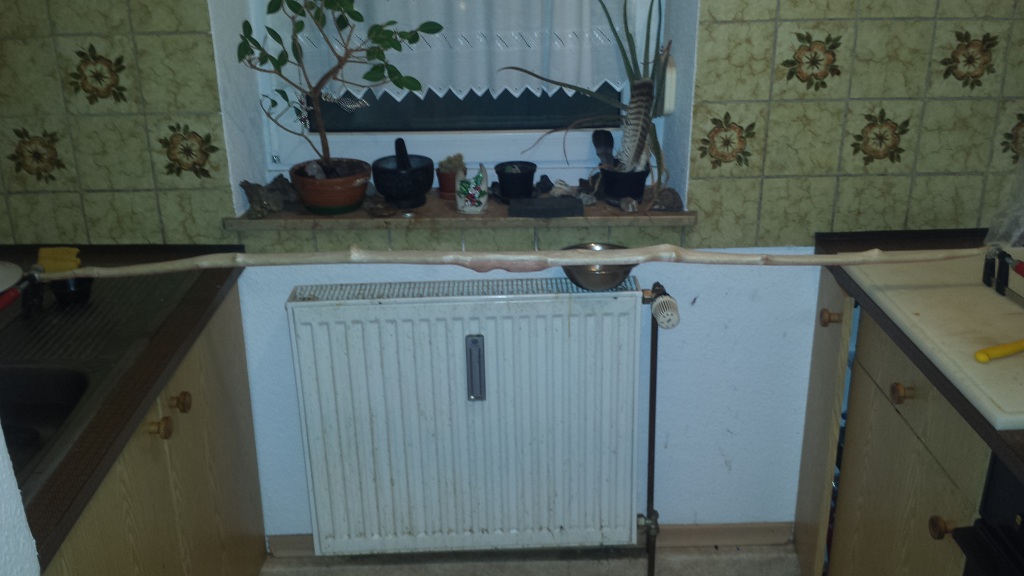

So es ist weitergegngen mim Faulbäumchen.
Overlays aus Wacholder sind drauf der Griff ist mal geform und bis aufs Polieren und End-Schleifen isser fertig geschliffen.
Dann mal ne 7 Strang FF gedreht.
Hab mich jetzt für n dünnes Sehnenbacking entschieden alles andere würde bei der welligen Oberfläche nicht gscheid funzen.
jo dann Backing drauf Küche eingesaut ::)
Und angefangen die Kirschrinde fürs Backing vorzubereiten O0
