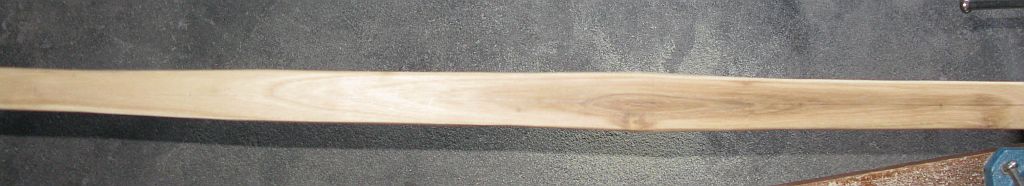

Lena, der Bogen hat kein Fadeout, Weil der Griff mitbiegt. Ja da sind zwei kleine Äste um die sich bereits Kernfarbeinlagerungen gebildet haben. Aber die sind nicht einflussreich.
Kogan, es scheint so, als wäre der Bogen nun doch zum größten Teil aus Kernholz. Nur sind die farbgebenden Einlagerungen nur ganz unten vorhanden. Wie genau man an der Struktur Kern- und Splintholz unterscheidet kann ich noch nicht genau sagen. Muss mal Stefan ne PM schreiben. Aber wenn man davon ausgeht, dass Robinie zwei bis drei äußere Ringe mit Splint hat und zwei schon abgearbeitet sind, dann besteht der Bogen nun doch zum größten Teil aus noch nicht eingefärbten Kern. Der Baum war noch jung.
Man sagt, dass man Robinie eigentlich erst ab 20cm Durchmesser ernten soll.
Vor zwei Jahren wollte ich aber nicht so lange warten.

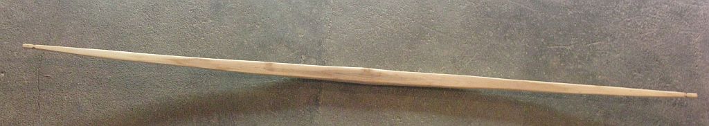

Ich habe jetzt doch einen Breitentaper von der Mitte ausgehend eingearbeitet. Auf den ersten 10cm nach beiden Seiten von 4cm Breite auf 3,4cm Breite. Das sind 6mm auf 10cm Breitenabnahme. Es ist immer dasselbe bei so zugstarken Hölzern braucht man genug Spielraum um noch über den Breitentaper Biegung reinzubringen.

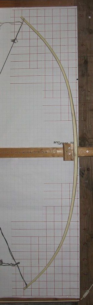

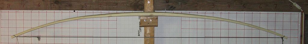

- Wer sieht den zweifachen Taper? Genau hinschauen...

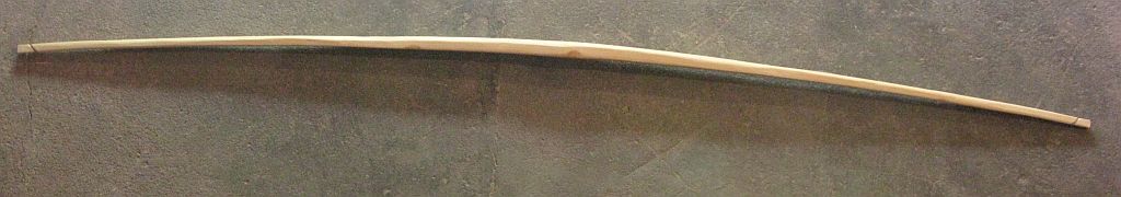

- So sieht es von unten aus.
- so von der Seite

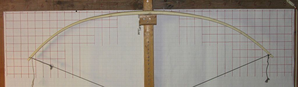

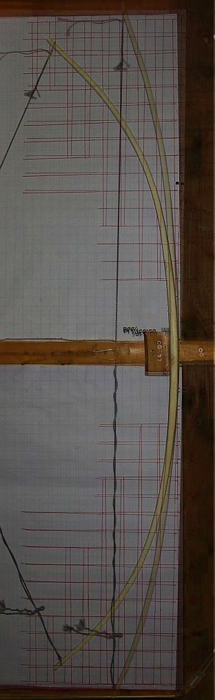

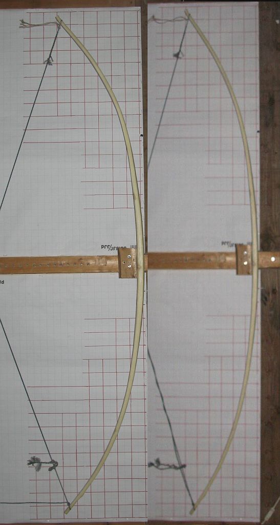

- Der Set beträt direkt nach dem Abspannen 6cm. Bleibend 5cm.
Man muss aber noch ein paar mm abziehen, wegen der Kanten an den Tips, die ich noch entferne.
Wer weiß, ob sich aber nicht noch mehr entwickelt bei 28" Auszug.

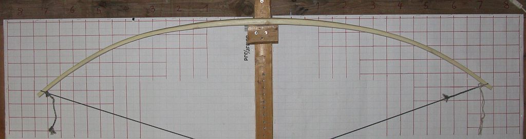

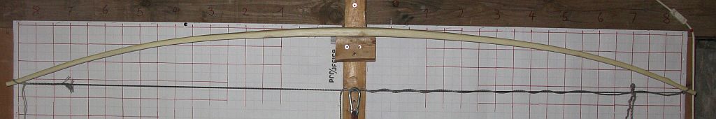

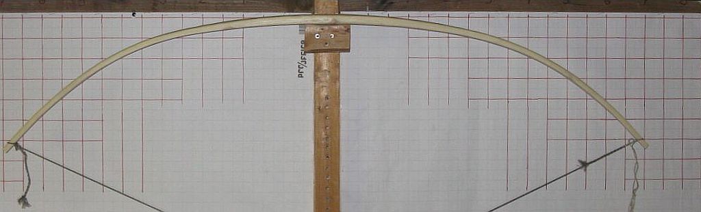

- Hier haben wir den Stand bei 15,5cm

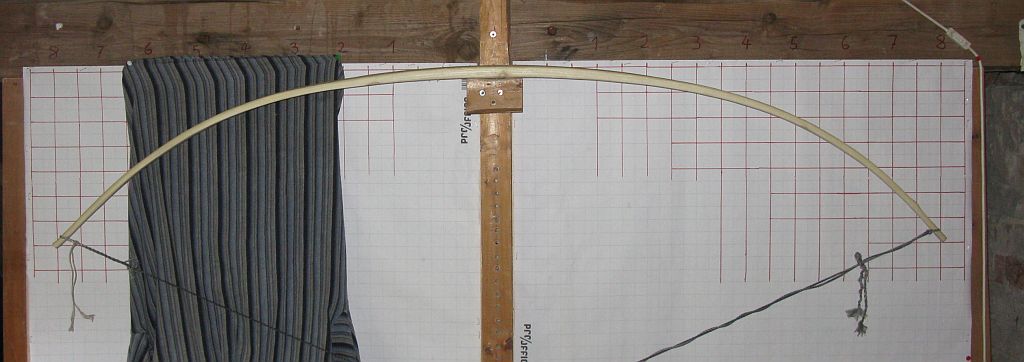

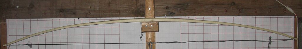

- Auszug bei 15"

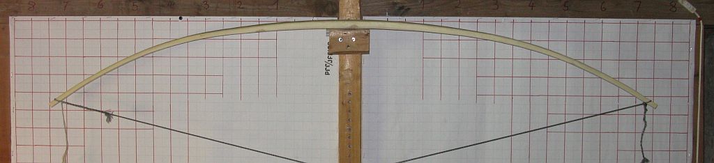

- ca. 21"

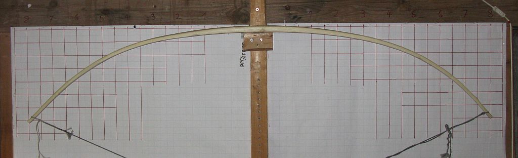

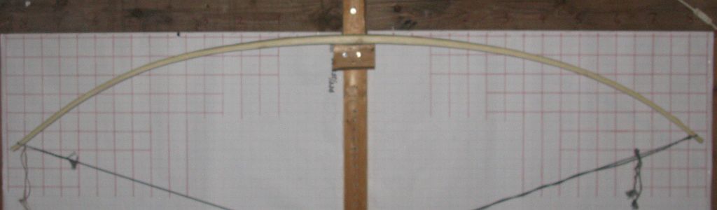

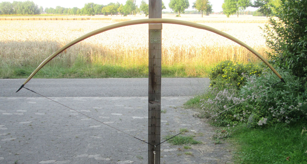

- Nochmal gedreht, wie er geschossen wird...
Der obere WA befindet sich immer links. Das genaue Zuggewicht werde ich später noch angeben. Mit meiner Personenwaage ist es momentan etwas gefährlich
