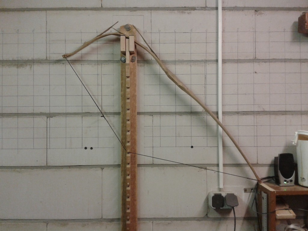

nicht der Sehnenwinkel an der Zughand ist entscheident, sondern der 90° Winkel der Sehne an den Tips!
Wenn man einen Bogen aufspannt, dann wird ein Teil der Energie in der Kompression von den Wurfarmen gespeichert, die Sehne zieht den Bogen sozusagen zusammen. Solange der Sehnenwinkel unter 90° bleibt, werden die Wurfarme komprimiert, überschreitet der Sehnenwinkel jetzt die 90° an den Bogentips, dann zieht man die gespeicherte Leistung wieder raus. Die inneren Verluste im Bogen steigen gewaltig bzw, der Wirkungsgrad des Bogens sinkt gewaltig.
Das spürt man auch beim Ausziehen, man spricht spätestens dann vom Stacking.

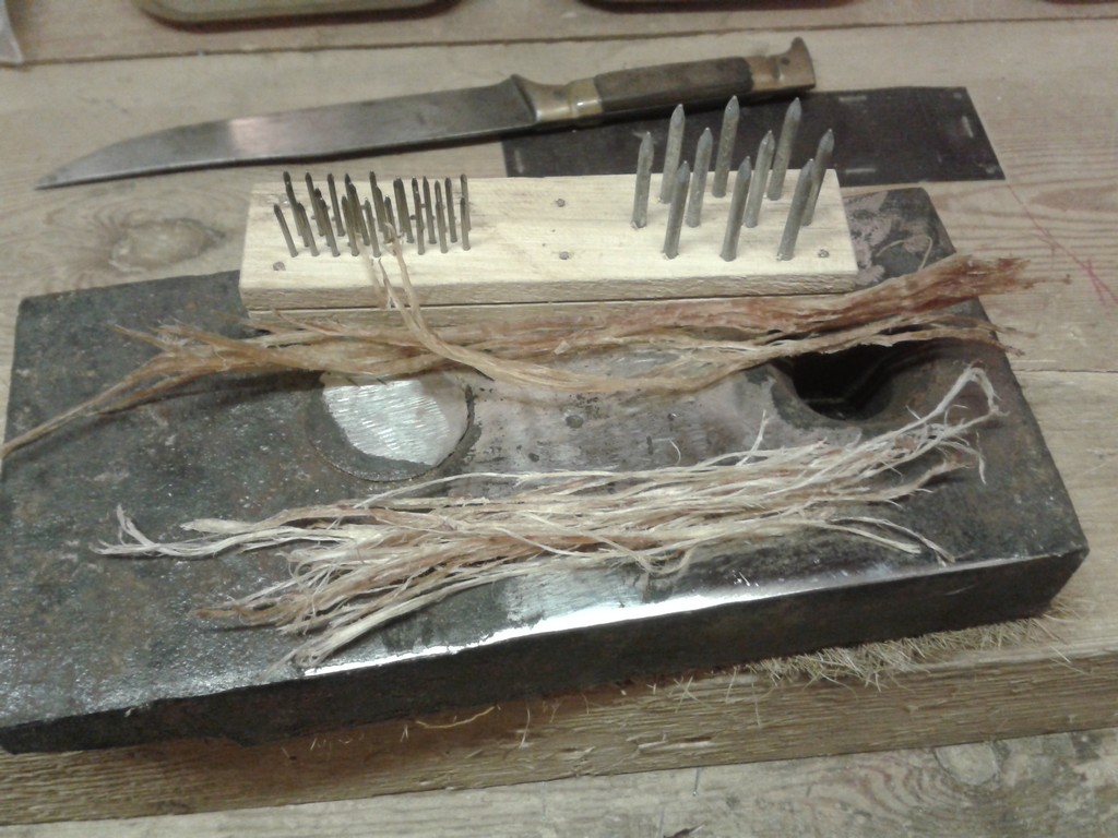

Ich hab mir Rückensehnen bestellt und jetzt zum ersten Mal versucht, sie aufzubereiten. Ich bin mir nur nicht sicher, ob die jetzt so aussehen, wie sie aussehen müssen...
Also, ich habe die Sehnen auseinandergefasert, entfettet (weil die krass fettig waren), getrocknet, dann kurz geklopft, weil sie echt steinhart geworden waren und dann gekämmt. Sie sehen allerdings nicht so schön weiß aus, wie man das von den Beispielbilden kennt, sondern sind an vielen Stellen rötlich. Hab ich jetzt was falsch gemacht, oder ist das einfach der Unterschied zwischen Rücken-und Beinsehnen?
Und welche Dicke sollte so eine einzelne Faser ca. haben? Mich beschleicht nämlich das Gefühl, dass die gekämmten Stücke teilweise noch ziemlich dick sind...
Wer kann mir aus der Patsche helfen?
LG Holzwurm
LG Holzwurm

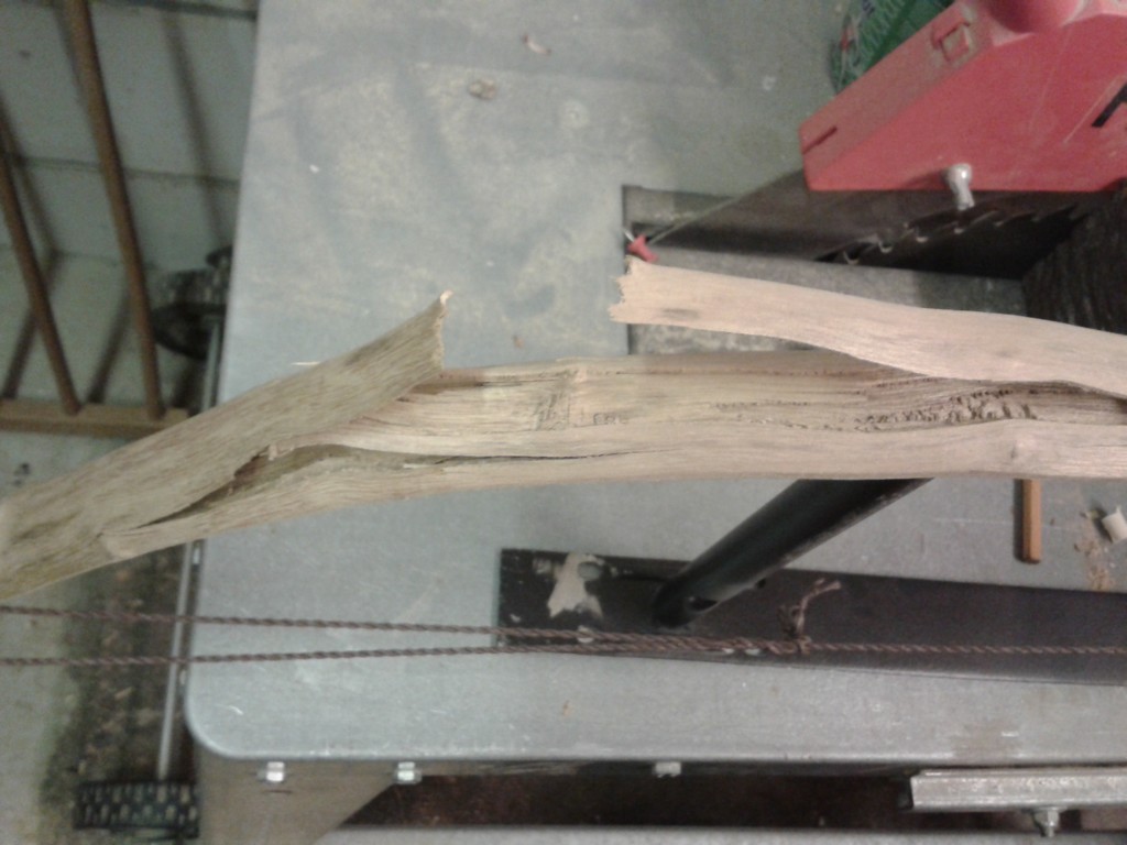

Achja, noch nebenbei bemerkt: Bei dem kurzen Robinienbogen hattet ihr natürlich recht und ich sehe ein, dass das Unterfangen aussichtslos war...

Könnte sich vielleicht noch jemand meiner letzten Fragen erbarmen? Ich kann nicht einschätzen, ob meine Sehnen jetzt schon gebrauchsfertig sind, oder ob ich das ganz anders machen muss...
Danke schonmal
LG Holzwurm
Danke schonmal
LG Holzwurm

Ich bin nicht der Sehnenspezialist, aber nach meiner Kenntnis müssen sie noch etwas feiner Aufgefächert werden. Den Thread kennst Du?
So sollen die fertig vorbereiteten Sehnen dann am Ende aussehen.
- kra
- Beiträge: 6952
- Hat gedankt: 60 Mal
- Hat Dank erhalten: 81 Mal
Re: Fragen zum Sehnenbacking
Ja, ich würde auch feinere Fäden machen.
Als Hinweis - als Bündel sollten die Sehnen eher wie (grobe) Pinselhaare denn als Borsten erscheinen und sich gegen Biegungen nicht "sträuben"
