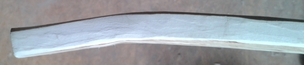

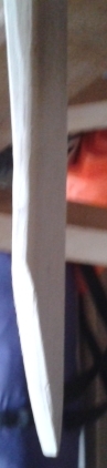

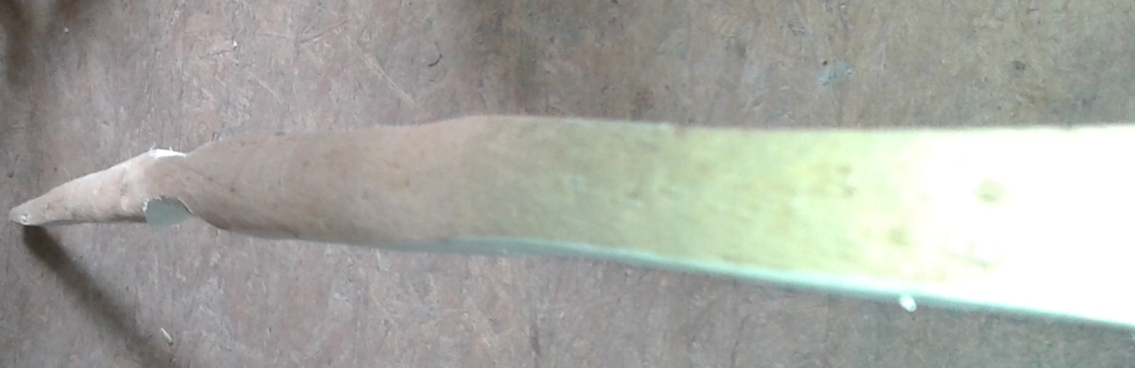

Und weiter gehts im Text:

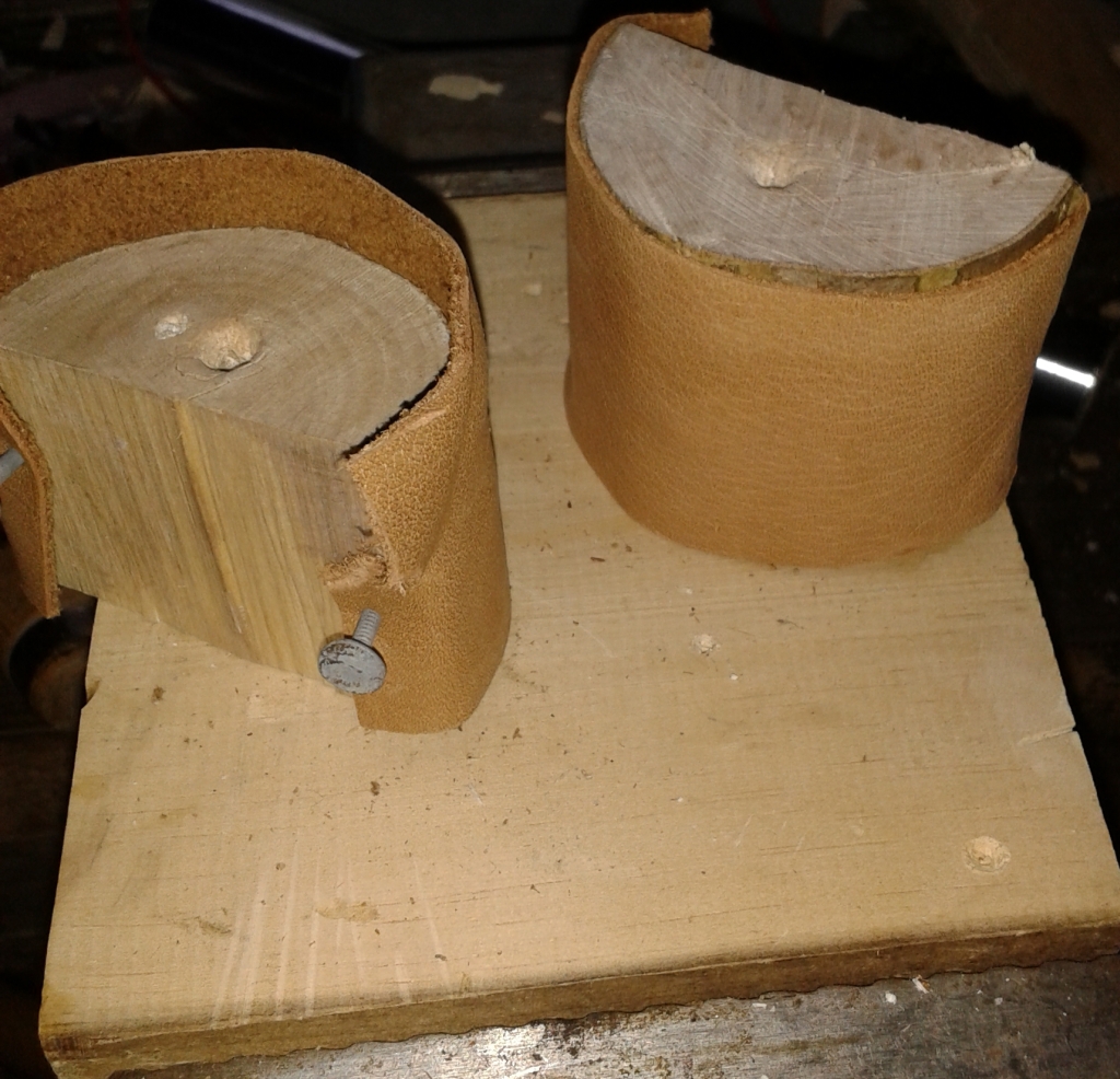

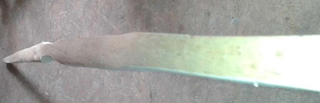

Hier erstmal ein Bild der verschmälerten und geflippten Enden.
Gekocht wurden beide jeweils eine halbe Stunde :
Nur leicht geflippt
Nur leicht geflippt

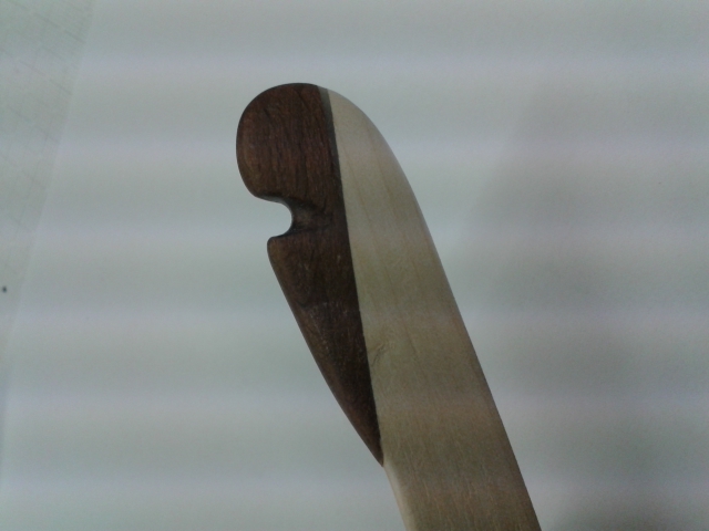

Heute hab ich mich mal den Tips gewidmet.

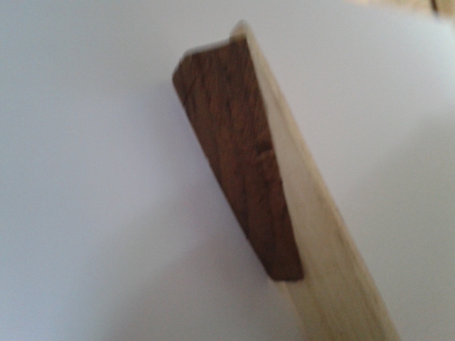

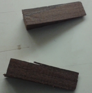

Erstmal Overlays aufkleben:
Abgeschrägte Klebefläche
Holz für die Tips vom lieben kra ;)

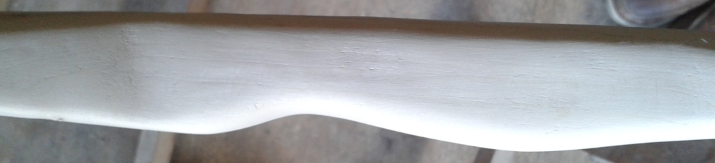

Formgebung

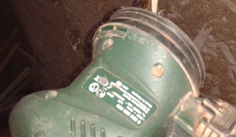

Mit dem Tellerschleifer ;)

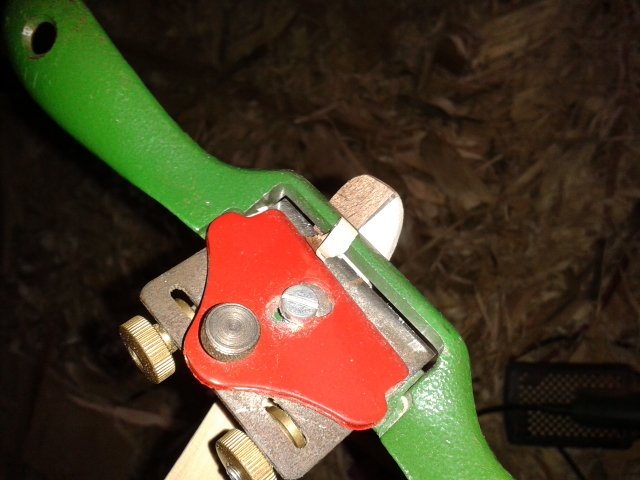

Dann hab ich die Enden mit dem Schweifhobel weiter verschmälert:

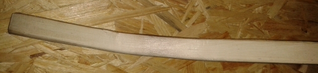

Noch ein bisschen hier und da schleifen und tada:
Die Breite beträgt momentan noch 4mm, die Dicke 1,4cm, ich denk, die lass ich erstmal so.

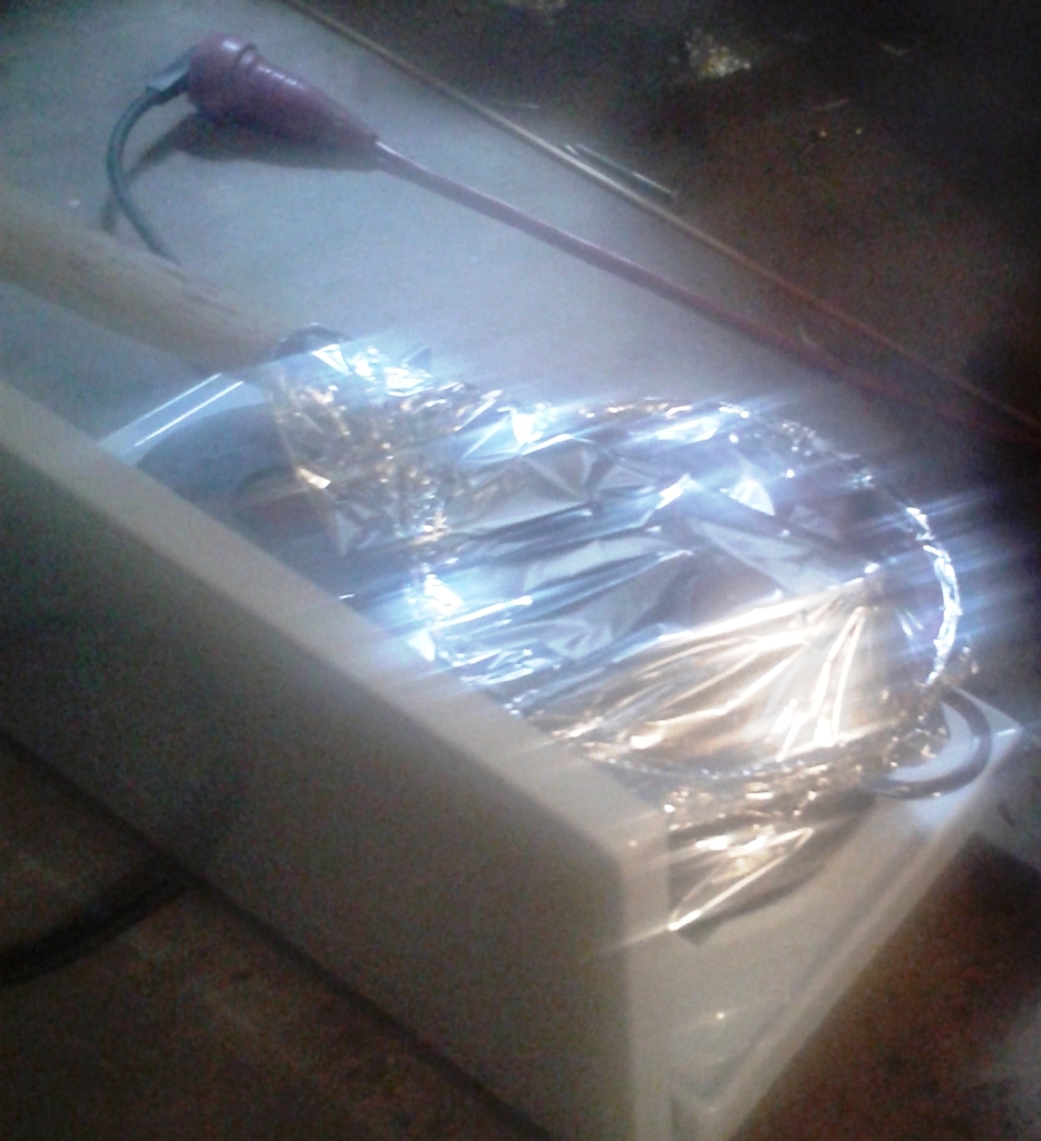

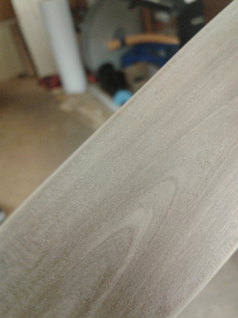

So,
gestern wurde der Bauch geröstet, heute leicht nachgetillert.
Endgültige Tillerbilder gibt es in der Präsi, hier mal eins von vor dem Tempern:
Und noch eines vom gerösteten Bauch, währenddessen bin ich leider nicht dazu gekommen, Bilder zu machen :-[

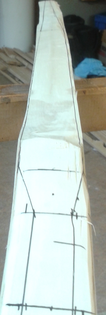

Heute gings mal an Sap Nr. 1 weiter.
Zuerst hab ich die Seiten ein wenig verschmälert, dann das Design aufgezeichnet.
Der Rohling
Der Rohling
Zielzuggewicht liegt bei 50#.
Bei dem Design habe ich mal was "Neues" ausprobiert:
FO: 5cm, pyramedial auf 4cm in der WA-Mitte
Von da an auf 1cm (vorerst) an den Tips.
Rausgeschnibbelt
Rausgeschnibbelt

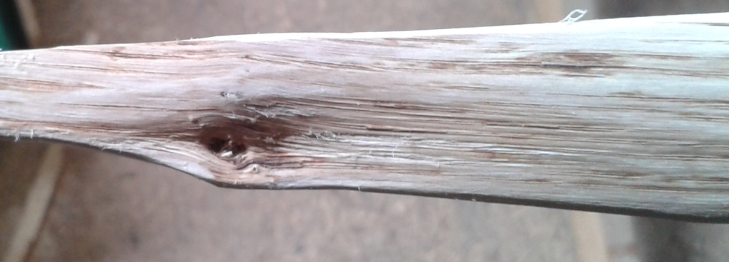

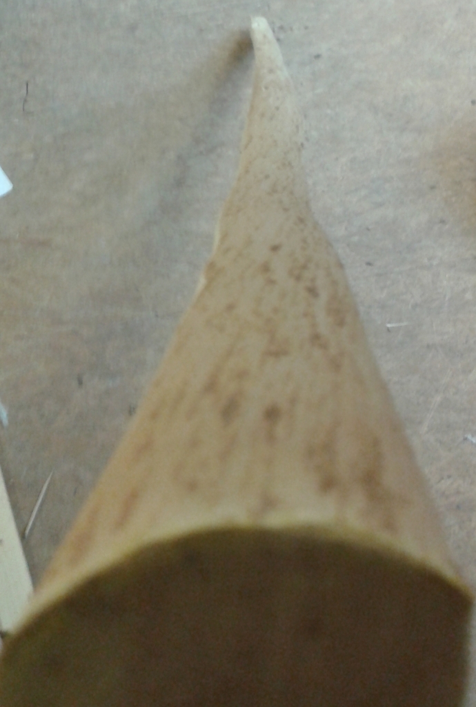

Zuerst die Enden geflippt:
Meine "geniale" Biegevorrichtung
Hier noch ein wunderschön unscharfes Bild ;D
Es wurde nämlich nicht nur der Bogen, sondern auch gleich die Linse der Kamera gedämpft ::)
Ist halt nur leicht geflippt, mehr will ich auch gar nicht :)
Kurz vor dem einen Tipp hab ich einen blöden Ast, der mir beim biegen ziemlich Sorgen bereitet hat :-\
Zum Glück ist nichts weiter passiert ;D

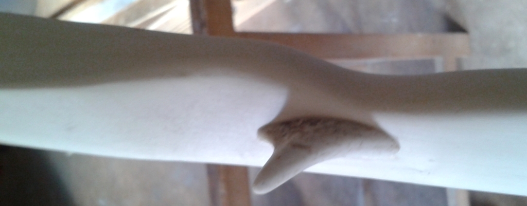

Dann hab ich mal ein bisschen am Griff geraspelt
Und dann noch die Pfeilauflage draufgebabscht ;D
Ich weiß, total unnötig, aber es sieht so toll aus und passt wunderbar zu der Griffform ::)

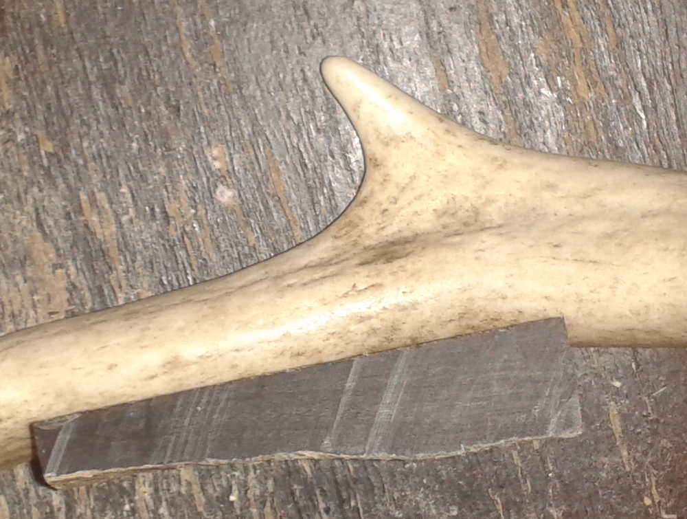

Zuerst mal Horn für die Overlays geklebt:
Bei Overlays aus Horn gehe ich eigentlich immer wie folgt vor:
1.Mit der Raspel in Form bringen
2.Bis Körnung 300 schleifen
3.Sehnenkerben rein (mit der Kettensägenfeile)
Hier kann man dann entscheiden:
Entweder man schleft alles weiter bis Körnung 600 und geht dann zu Stahlwolle über.
Allerdings kann das schonmal ne halbe Stunde oder mehr dauern.
Deswegen mache ich es mir einfacher: ;D
Schleifen bis zu einer Körnung zwischen 200 und 300.
Danach das ganze Horn fast ohne Druck mit einer Ziehklinge abziehen( dauert maximal 5 Minuten), bis alle Kratzer vom Schleifpapier draußen sind.
Dann mit einer Körnung >600 nochmal überschleigen, um die Minikanten, die die Ziehklinge hinterlässt, zu brechen.
Das sollte dann so aussehen:
Als nächstes alles ordentlich mit Stahlwolle polieren:
Und noch ein wenig Leinöl drüber, dass es seinen endgültigen Glanz bekommt :)
Ach ja, und nochmals danke für das Horn an Mark ;)

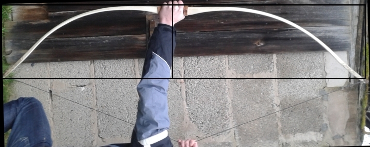

Hab auch schonmal ein bisschen getillert :D
Schaut sehr gut aus, keine Schwachstelle, allerdings 45#@10" bei Standhöhe 0.
Zielzuggewicht liegt jetzt doch nicht höher als 45#, da es mein neuer Turnierbogen werden soll.
Ich werd den Bogen auf 40# tillern und dann noch den Bauch tempern, da springen ja noch ein paar Pfund dabei raus ::)
