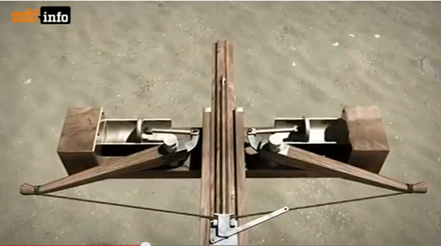

...hier zwei Schnappschüsse...

Taran hat geschrieben: Soooo toll war die Flugbahn bei dem Teil im Film ja auch nicht.
Das Gerät scheint zudem ein typisches Problem vieler Rekonstruktionen für Dokus zu haben. Die Sehne ist so lang und dehnbar, dass die WA bei Abschuss am Kasten der Druckfedern (Faserbündel oder Zylinder) anschlagen. Das kostet natürlich eine Menge Reichweite.

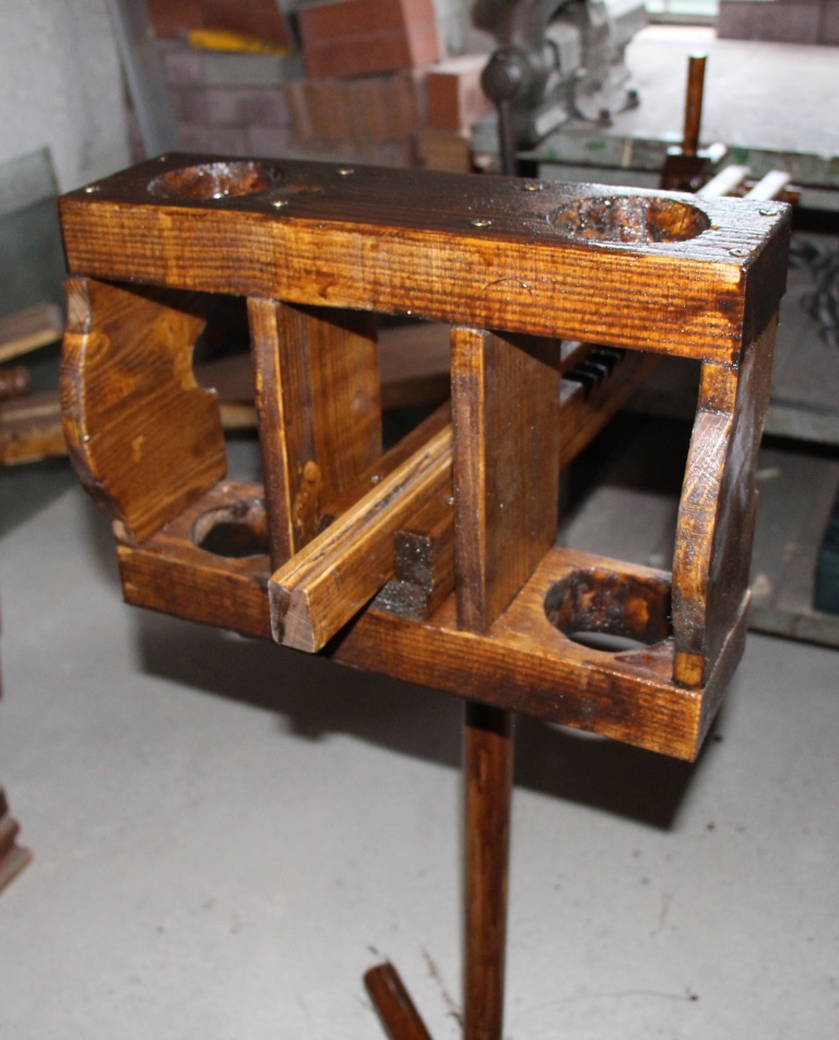

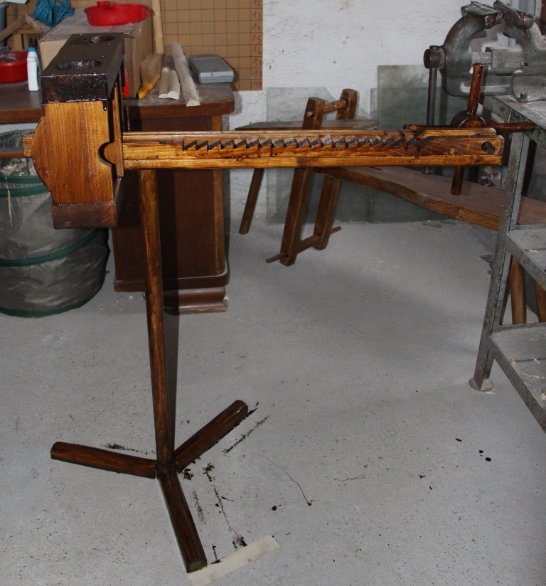

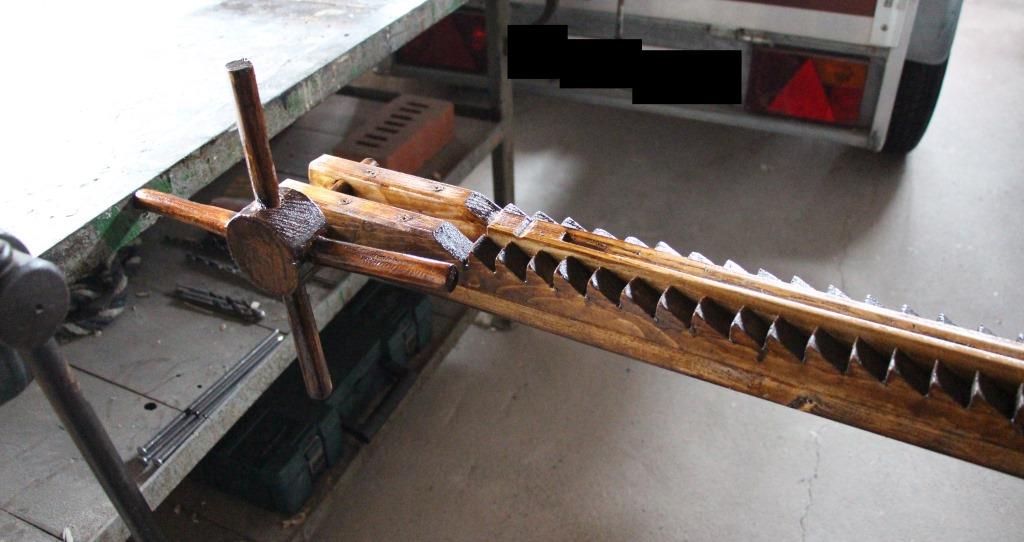

momentan bin ich mit dem Modell fast fertig, doch ich weiß nicht warum aber es ist ein klein bisschen groß
geworden. Naja, das wichtigste ist, dass die Sache erst einmal funktioniert. Jetzt muss ich eigentlich nur noch
die Buchsen fertig stellen und evt. noch den Standfuß verstärken. Da die verschiedenen Holzarten etwas unterschiedlich
die Farbe aufgenommen haben, muss ich das nochmal etwas ausbessern.
Richard
Hier noch ein paar Bilder, ich hoffe Ihr könnte es richtig erkennen, bei dem ganzen Zeug was da rumsteht.
Der beste Zeitpunkt, einen Bogen zu bauen, ist vor zwanzig Jahren. Der zweitbeste Zeitpunkt ist heute.

die Größe lässt sich etwas schwer einschätzen.
Ich nehme an, der Standfüß lässt kein Zielen zu??
Die Vertikalplatten kommen mir etwas mager vor.
In Verbindung mit der Jahresringanordnung kann es hier schnell zum Bruch kommen.
Die mittlere Aussparung sollte mit der Schlittenführung bündig sein (Stabilität).
Bevor ich mich jetzt verzettele grundsätzlich erstmal die Frage, ob das Modell eigentlich funktionstüchtig sein soll?

Also da ich erst einmal herausfinden will, ob meine Pläne überhaupt funktionieren soll das Modell
ein paar Pfeile abschießen um zu sehen, ob die Maße überhaupt stimmen. Dabei geht es erstmal nicht
ums treffen, sonder ums abfeuern. Bei einem "richtigen" Projekt werde ich mir statt 1-2 wochen 1-3 Monate
Zeit lassen und dabei wird ganz sicher auch auf die Jahresringe etc. geachtet. Ich muss noch dazu sagen, dass
ich das jetzt aus ein paar Resten zusammengezimmert habe und das original aus hochwertigem Edelholz gebaut
werden soll.
