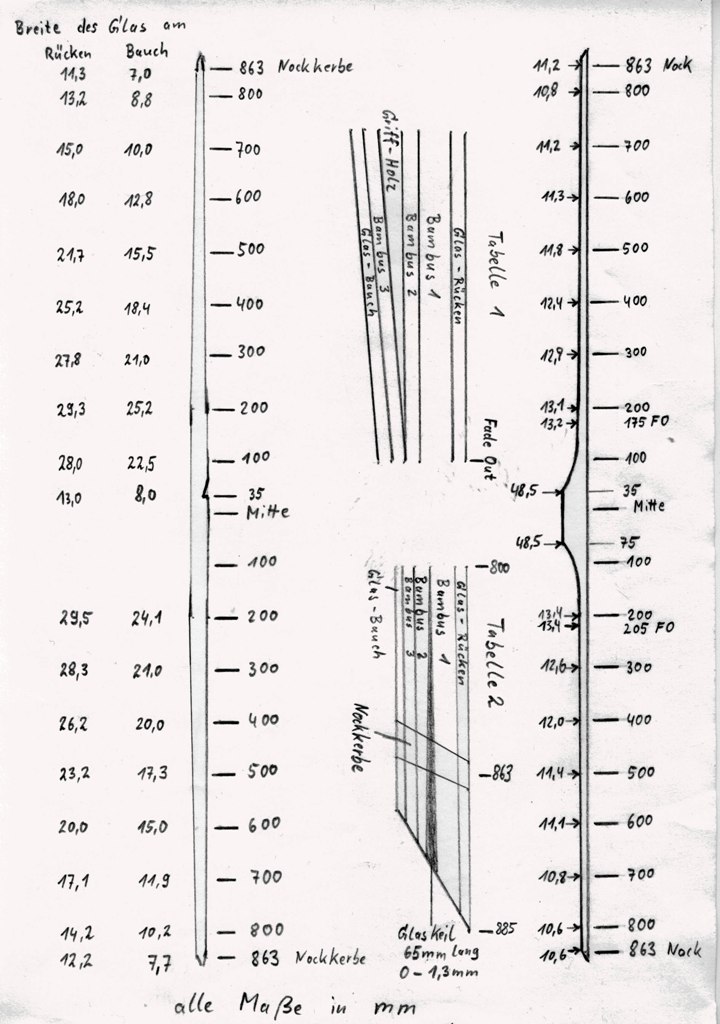

für mich hat die ganze Diskussion zumindest eins gebracht - ich habe ein neues Wort gelernt - " getrappt". Fürchterliches Denglisch- ich dachte immer trap ist = Falle. Sowas gibt es bei uns Glasbogenbauern nicht, wir können maximal die Kanten etwas verrunden.
Aber wenn dann meine schnöde Theoretische Ausführung sich dann auch noch deckt mit der bereits vorhandenen Erfahrung ...
@ Galighenna
- danke für das neue Wort in meinem Wortschatz
Ist das eigentlich eine häufiger anzutreffende Ausführung oder nur ein Notnagel bei einem sonst beinahe kaputten Bogen. Ich babe nämlich noch nie einen Bogen mit rundem Rücken gesehen. Vielleicht hole ich doch noch meinen Eschen Viertelstab aus dem Schuppen und probiere es mal.
Rainer
