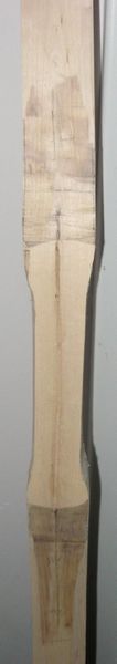

Gut dass ich nicht voreilig war. Aber 1 Std einzeichnen umsonst!
Also wäre mein nächster Arbeitsschritt: Arme gleichbreit machen( hätte sich bei vollpyramidal von alleine erledigt) und dann ab 2/3 der Wurfarme (77*2/3) Verjüngung auf 1,5 cm.
Und dann wärs kein Holmegaard meht?!
LG Zwirn

Der Stave lässt sich mit dem Ziehmesser deutlich angenehmer bearbeiten als meine Versuche zuvor. Er zieht beim schneiden kaum Späne.
So sieht der Stave im Moment aus:
Den Griff finde ich optisch nicht so gelungen:
Mir fällt auf, dass die Wurfarmseiten nicht gleich dick sind:
Frage 1: Muss die Dicke der Wurfarmseiten identisch sein?
Frage 2: Geht die Linsenform über die gesamte Wurfarmlänge (Tips?Fades?)?
LG Zwirn
Re: Erster Bogen: Haselnuss Flachbogen Holmegaard
Verfasst: 18.01.2013, 18:41
von Gornarak
Komplett gleich wird der Tiefentaper der Wurfarme beim fertigen Bogen nicht sein, aber recht ähnlich. Eigentlich ist ein gleicher "Rohtaper" ein ganz guter Start. Gerade an der deflexen Stelle darfst du aber ruhig nen Millimeter mehr stehenlassen.
Die Linsigkeit geht auch in die Fades. Das kann man hier einigermaßen sehen: http://www.primitivearcher.com/smf/inde ... ic=23766.0

Nun, die Breite der Seite KANN täuschen - so prüfst Du es :

Was erwartet mich beim Tillern, wenn es wie unten aussieht? Gibt es da Gesetzmäßigkeiten oder kann man pauschal dazu nichts sagen?
LG Zwirn
Verfasst: 18.01.2013, 19:46
von Ravenheart
ääähh... was?
Wenn es wie unten aussieht, würde ich sagen, musst Du rechts was wegnehmen.. 8) ;D
Im Ernst:
Bauch und Rücken müssen schon einigermaßen parallel sein, sonst zieht der Bogen schief!
Einzige Ausnahme:
Er zieht verdreht und man macht es ABSICHTLICH als Korrekturmaßnahme...
Natürlich wird die Stelle dadurch schwächer - allerdings weniger, als Du befürchtest....
Der Rest muss angepasst werden, als ERST Lage korrigieren, dann den Tiller...
Checkt / merkt man es rechtzeitig, kann man beides zugleich machen...

Nun habe ich soeben den Bauch des Bogens konvex geformt. Die Seiten der Wurfarme habe ich einander angepasst.
@Rabe: Die Bilder sind klar und verständlich, aber das im Bogen wiederzuerkennen scheint mir im Moment nicht möglich. Offensichtlich fehlt da der Blick/ die Erfahrung und eine "Referenzebene". Ich habe nun einen gleichmäßigen Verlauf des Rückenbogens angenommen und dann Material abgenommen.
LG Zwirn

zwirn hat geschrieben:Die Bilder sind klar und verständlich, aber das im Bogen wiederzuerkennen scheint mir im Moment nicht möglich. Offensichtlich fehlt da der Blick/ die Erfahrung und eine "Referenzebene".
O.k., hier noch mal am realen Beispiel, vielleicht wird's dann klarer! Die Bilder sind leider unscharf, weil meine kleine "Knipse" das nicht besser packt, aber ich denke, es wird deutlich....
(links muss was weg....)
Zum Rücken gerade ausgerichtet....
...zeigt, wo am Bauch zu viel ist....

Ahhhhhhh,
deine Schieblehre ist größer als meine. O0
Und deine Mittellinie ist auch noch da.
LG Zwirn
