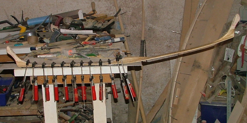

und nachdem das zusammenfügen gut geklappt hat hab ich gleich mal eine Platte auf den Bogen gepappt
geklebt wurde mit Epoxy

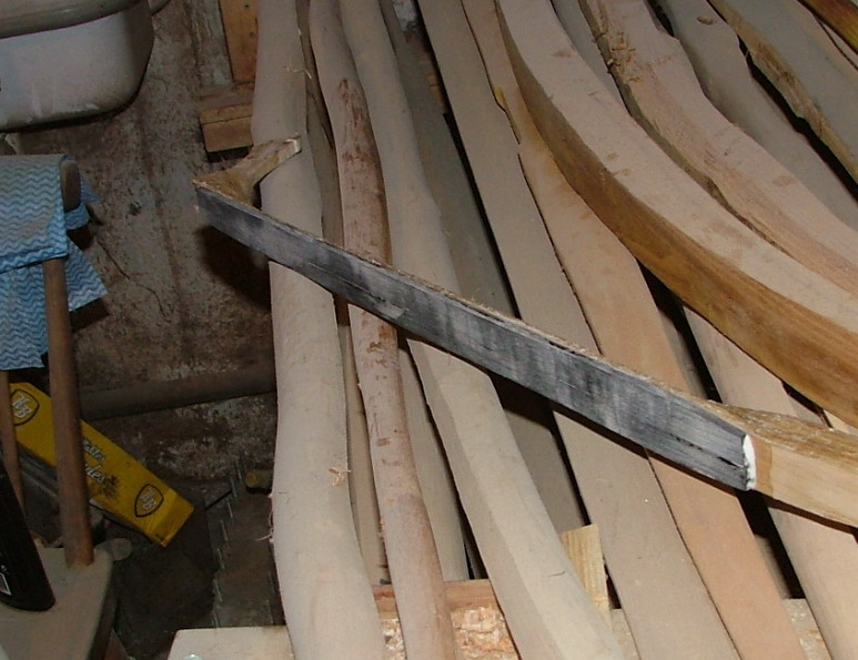

die dicke der Hornplatte liegt bei etwas über 3mm
das Horn sitzt überall satt auf

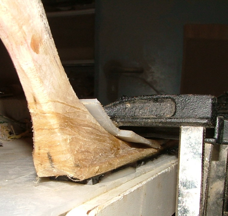

als Unterlage verwende ich einen Polyethylenstreifen (das is das Zeug aus dem Kunsstoffschneidbretter hergestellt werden), das Zeug bindet null mit Epoxy

Da hatte ich Dich vielleicht zu Beginn des Projektes falsch verstanden. Ich dachte, Du willst kurze Plättchen auf Stoß aneinandersetzen, um auf die Wurfarmlänge zu kommen. Aber Du setzt lange Streifen nebeneinander. Das ist natürlich was ganz anderes! Gibt auch ein historisches Vorbild: Indo-Persische Bögen. Dort wurden die Streifen dann aber, um das Ganze zu stabilisieren, auch noch mit Sehnen überdeckt.

@Arry ich hatte beide Varianten geplant die Plättchen hab ich fallen gelassen, zuviel Aufwand und das bei zweifelhaftem Ausgang, die Streifen haben sich nach einigem herumprobieren durchgesetzt und ich muß sagen das sieht auf dem ersten behornten Wurwarm sehr gut aus und fühlt sich auch gut an.
ich denke ich werds erst mal ohne Sehnenabdeckung versuchen

Hallo Chirion,
wie hast du die Hörner platt gemacht?
Ich hab meine jetzt grob mit der Bandsäge aus den Hörnern geschnitten und mit dem Bandschleifer grob auf ca. 4-5mm runtergeschliffen.
Mit der starken Krümmung, die diese Streifen jetzt natürlich immer noch haben, kann ich nicht exakt arbeiten. Soll bzw. darf man die Krümmung rausdämpfen?

@Lord du hast soweit ich weiß ganze Rückenstreifen vom Wasserbüffel, du kannst die kochen und dann zwischen 2 Platten pressen dadurch geht die Biegung zum Teil raus dann kannst du den Streifen mit Doppelklebeband auf eine Platte kleben und so gut bearbeiten.
ich hab meine Streifen vom Seitenteil je nach Krümmung gekocht und gebogen oder auch nicht, auf dem Bild siehst du die Krümmung der Teile wie ich sie verarbeitet hab, ich wollte die Vorspannung nicht ganz aus dem Horn dämpfen. Natürlich ist das Schleifen dieser gekrümmten Dinger unlustig, bin aber dazu übergegangen den Endschliff am Wurfarm zu machen, das geht natürlich auch nur dann gut wenn man zuerst das Horn und dann die Sehne aufbringt weil sonst der Reflex der Wurfarme stört. Bei dem Teil ist erst eine Sehnenschichte drauf da hält sich der Reflex in Grenzen und deshalb ist es da gut gegangen.
Die nächsten beiden Rahmen bekommen zuerst das Horn drauf dann ist das noch besser möglich.
