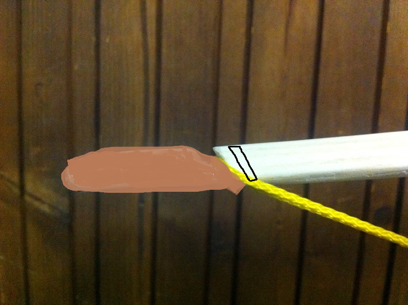

Ich glaube, das wäre noch eine Lösung. Billig, einfach, schnell und sicher. Ausserdem steigt sie die Effizienz des Bogens (weniger Holz hinter der Nocke). Einfach durch die jetzige Nocke abschneiden und die neue nicht 2 cm weiter, sondern so nah, wie möglich an die jetzige machen. Diesmal bitte von beiden Seiten einschneiden, so dass die Sehne gut Platz hat. Den Rücken nicht berühren. So wird dein Bogen insgesammt nicht einmal 2 cm kürzer (Ich meine N2N – Nocke zu Nocke). Dass du da Holz hinter der Nocke abschneidest, kann nur vom Vorteil sein. Bei einem 2m langen Bogen kannst du so viel die Sehne eindrehen. Und das wars.

Ich würd aber oben mehr Platz lassen, damit man noch ne Spannschnur ansetzen kann. (Oben weil der untere Wurfarm schneller und somit leichter sein soll)Silberwolke hat geschrieben:... und die neue nicht 2 cm weiter, sondern so nah, wie möglich an die jetzige machen.

So, hab nun eine Wicklung an die Nocken gemacht...

Re: Mein zweiter Langbogen (Esche)
Melde mich auch mal kurz zu Wort:
Ich denke da du offensichtlich so wie ich auf Mittelaltermärkte fährst..(deine Gewandung auf den ersten Bildern)
liegt dir wahrscheinlich auch sehr viel an der Optik des Bogens (je länger je besser)
Das hat aber dann auch nix damit zu tun ob es auch am effektivsten ist....
Da gibt es glaube keinen Kompromiss.....entweder er soll perfekt aussehen oder perfekt Schießen...
Zu deinen Nocken....
Ich selber habe es auch genauso gemacht wie du (nicht ganz so tief) ohne vorher zu fragen hier...
ende vom Lied....die ersten Bögen gebrochen
so mache ich keine Nocken mehr, änder lieber die Art der Nocke..
ergo lernt man daraus und macht es beim nächsten mal besser....
also solltest du die Ratschläge schon annehmen....
