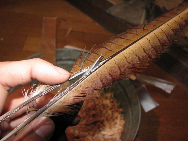

shokunin hat geschrieben:Befiederung ist wie das obere Bild, aber die horizontalen Federn sind sehr flach gehalten.
Man nimmt dafür gern Schwanzfedern vom Fasan... kenne die Spezies nicht genau... :-[
sind aber eben recht schmal und haben einen eher weichen Stand, Truthahn etc. wäre da zu borstig.
@shokunin
ich möchte Dich mit meinen Fragen nicht nerven!
Auf dem Bild teilt der Pfeilemacher die Fasanfeder mit der Scheere in zwei Hälften, meine Frage ist nun, klebt er beide Hälften an einen Pfeil?
Es wäre toll wenn Du das weißt, das würde mir viel Arbeit ersparen!
danke und viele Grüße benzi

ach Benzi, wie könntest Du je nerven :-*
er schneidet mit dem Messer... "Kiridashi"
die Seite wo es her ist finde ich gerade nicht... :-[
als Trost hier schnell ein DIY_Pfeilbauer mit Bratpfanne zum Federn Ausbrennen... :o

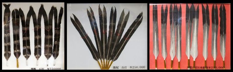

Ich häng' nochmal ein Bild an, die Federn ganz links sind evtl Habicht?... und etwa 7000 Euro!
Das sagt Dir in etwa wie rar die auch in Japan sind und wer sowas schiesst...
Fasanenfedern hab' ich noch nicht probiert. Ich hab' Pfeile mit Fasan befiedert gesehen, sah recht weich und fein aus...
Im Kyudo, wenn die Technik stimmt - oder im westlichen Bogensport wenn Spine stimmt - sollten die Dinger aber schon schiessbar sein. Am Bogen schleiffen sollten sie halt nicht.
Zum Auftrennen klopft man den Kiel entlang mit einen kleinen Hammer, dadurch beginnt er in aller Regel sich zu spalten und kann evtl einfach auseinander gerissen werden oder mit einen Messer gespalten.

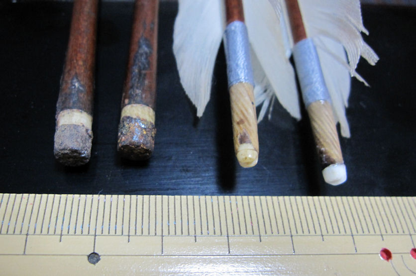

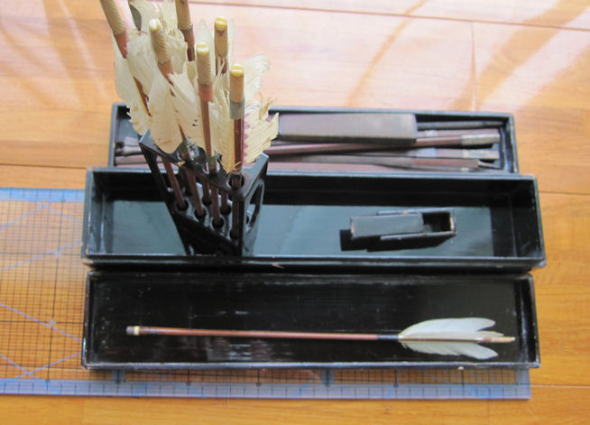

Nochmal an Frage von mir, Shokunin: Bist Du Dir sicher, dass die hellen Nocken aus Horn sind und nicht doch aus Knochen? Ein Kyudoka hier aus Aachen hat mir ein Muster mitgegeben. Dazu hat er gesagt, es wäre Knochen und es macht auch für mich ganz den Eindruck. Wäre auch stabiler, insbesondere, wenn man das schwarze Horn erst noch bleichen müssten, um es aufzuhellen.
"Gegen Dummheit kämpfen selbst Götter vergebens."
shokunin
Beiträge: 2188
Re: Pfeile im japanischen Stil
Beitrag von shokunin »
@heiner,
ich weiss jetzt zwar nicht genau welche Du meinst... :-\
aber es gibt historisch schon auch Bein-Nocken.
Sieht man besonders immer wieder an den kurzen Pfeilen für das Schiessen auf den Indoor-Schiessbahnen (Ya-Ba).
Im Handel sieht man nur Horn angeboten (neben Plastik halt).
Ich finde gerade kein gutes Bild... werde evtl später versuchen nachzuliefern...

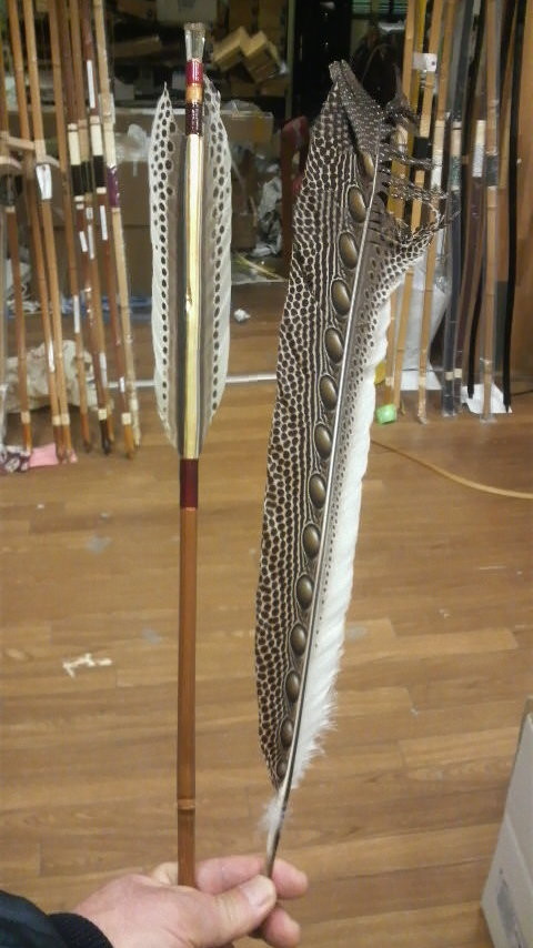

hier also schlechtes Bild und noch ein paar für Benzi's Sammlung hier...

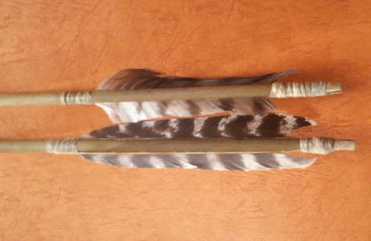

...einmal ein prunkvoller Pfeil in Argusfasan befiedert, dann ein zweiflügliger Bastelpfeil mit Wicklung die verdächtig nach Hanf aussieht ... und das original aus Japan... :o also ab heute ist Hanf auch ok :P
Beiträge: 8117
Hat gedankt: 495 Mal
Hat Dank erhalten: 83 Mal
was sind das für sch***** Wiclungen auf dem letzen Bild? Die könnten ja von mir sein ;D
Auch in D können von Falknern Adler- u.a. Federn erworben werden und wem es das wert ist, kann die auch an seine Pfeile machen! Wären bei zweifach Adler dann halt ca 20 Euro für die beiden Federn.
Ich hab nun den Pfeil aus dem Eingangspost komplett neu gestaltet, weil er einfach schlecht geflogen ist :'( Er hat nun zwei weiße weiche Federn (könnte Gans sein, hab ich geschenkt bekommen....) und zwei Bussardstoss federn und zwar die Seite der Feder die man normalerweise nicht benutzt und die schon sehr flach ist.
Nun werde ich versuchen harmonische Wicklungen anzubringen OHNE dabei einfach die Maße von Kyudopfeilen zu verwenden.
Bilder folgen.
Grüße benzi

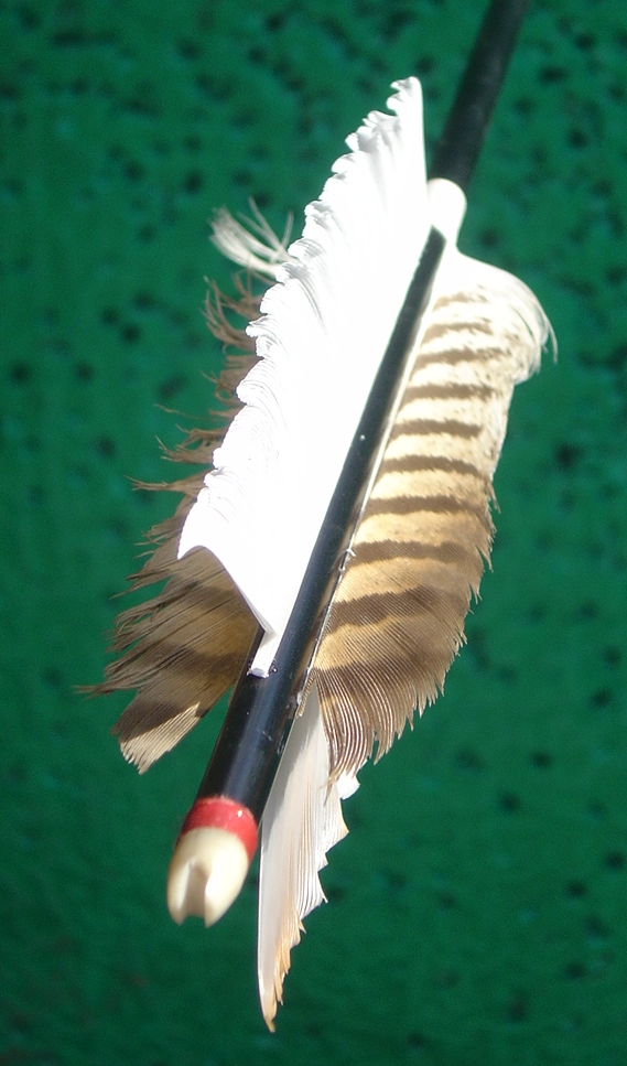

hier nun der Pfeil mit neuen Federn
Nachdem ich diese Woche alle meine Wicklungen wieder runter machen mußte weil die Pfeile nicht gut geflogen sind, mach ich bei jedem neuen Pfeil nun erst Schiesstests und wickle dann.
Er fliegt super und macht total Spass, nun noch wickeln.....
