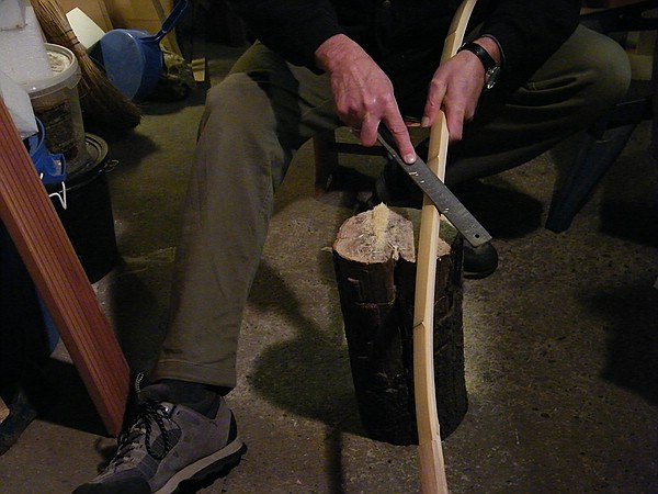

Heute habe ich den Bogenquerschnitt geändert und die Seki ita angelegt.
Nach dem Verleimen hat der Bogen einen Rechteckigen Querschnitt. Mit Raspel und Ziehklinge wird er in Form eines symetrischen Trapezes gebracht, wobei der Bogenrücken ist breitere Seite des Trapezes ist und die Seiten gewölbt sind. Die Seki ita werden auf der Länge des Zapfens, an dem später die Sehne eingehängt wird, mehrmals eingesägt und mit Messer und Hammer ausgeschnitzt. Danach bekommen sie mit Raspel und Ziehklinge ihre grobe Form. Die entgültige Form wird angelegt, wenn der Bogen aufgespannt ist und sich gesetzt hat.
