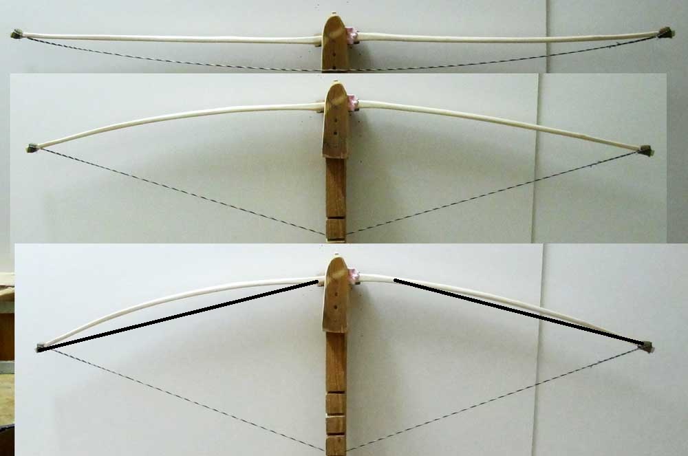

Ja der Knick kann einen optisch ganz schön in die Falle locken. Bis jetzt ist aber alles gut!

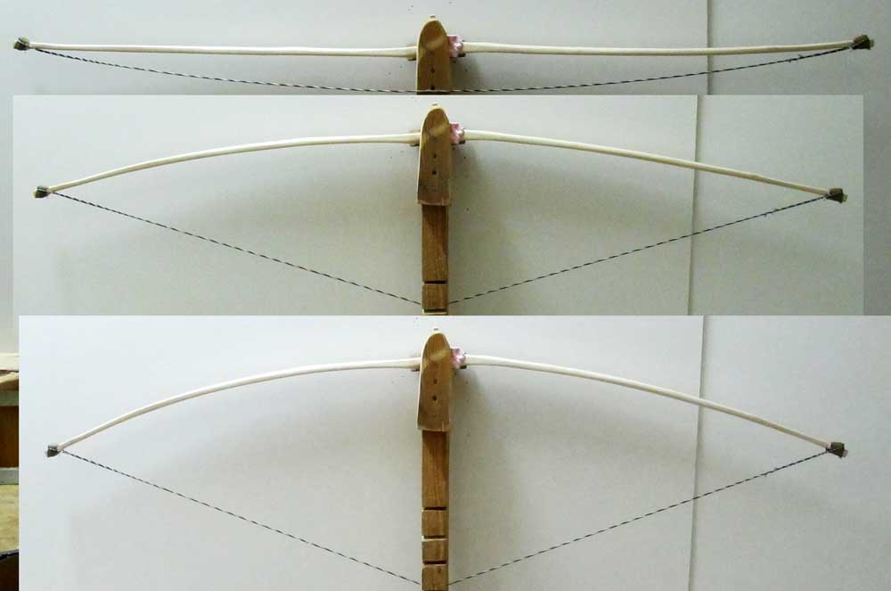

Zur Doku, zwecks der Erinnerung für den Fall dass es knackst. Der Bogen liegt jetzt anders herum im Tillerstock, dann ist der Knick im jetzt rechten Wurfarm nicht so deutlich. Das nächste mal dann mit kurzer Sehne.
Würdet ihr rechts schon mehr biegen lassen?
mfg, pidi

Der Knick ist echt hinterhältig. Ich würd rechts noch nicht mehr biegen lassen. Wie weit bist du denn mit dem Auszug?

Hmm kommts mir nur so vor oder biegt sich der rechte Wurfarm nicht wirklich?
Nur im Griffbereich und danach siehts ziemlich steif aus

Der rechte WA hat mehr reflex als der linke. Deshalb ist er im Auszug gerader als der linke, legt aber die gleiche Biegung zurück.

Sieht noch gut aus, aber jetzt unbedingt die Standhöhe auf mindestens 5cm bringen, die Sehne ist jetzt zu lang!
