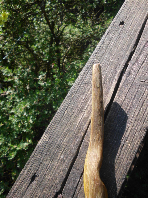

Das Hanfbacking mal etwas in Form gebracht , un die Seiten der Wurfarme geschliffen , noch ne Wicklung machen und dann , ja dann kann er endlich auf die Streckbank und zeigen was geht...oder auch nicht >:)
Aber, wir wollen ja positiv denken zumal der Bogen unlängst ja schon auf den Namen "Marilyn" hören soll
;D

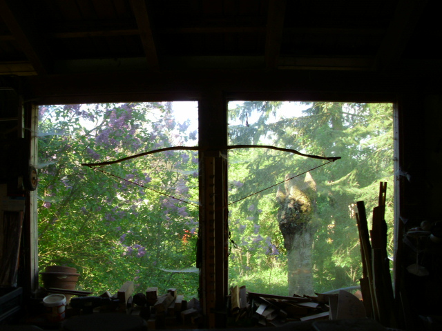

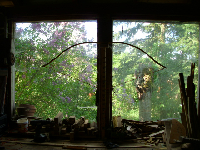

Das erstemal ausziehen an der langen Schnur, Spannung und schwitzen war angesagt, sieht aber gut aus , etwas geraspelt und dann ging es direkt auf halbe dann auf ganze Standhöhe
hier bei 17" , da habe ich die fades geschwächt und die Wurfarme bearbeitet
Erstesmal auf standhöhe, vor dem weiteren Tillern
ca 20" Auszug, fertig, so bleibt´s . Ich muß an den momentan noch etwas steifen Übgergängen noch die Raspelspuren beseitigen ,dann ist alles so wie es sein soll .

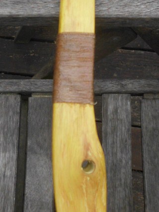

Gefühlte 250m Leinengarn später sind die Wicklungen fertig , sowie die overlay´s aufgeklebt .
Alle Wicklungen wurden mit sek Kleber eingelassen -> eine Tube klebt wohl noch an meinen Fingern.
