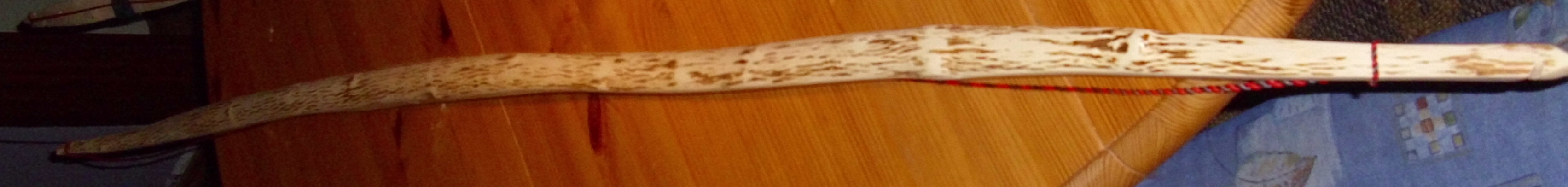

Re: Präsentationen saplingbow Turnier 3
Verfasst: 27.02.2011, 21:41
von Heimwerker
Der gnubbelige Holler
Länge 57,5" NN
31#@28"
Vollauszug
Vollauszug
Auf Standhöhe
Auf Standhöhe
Ungespannt
Ungespannt
Rücken
Rücken
gleich geht's weiter

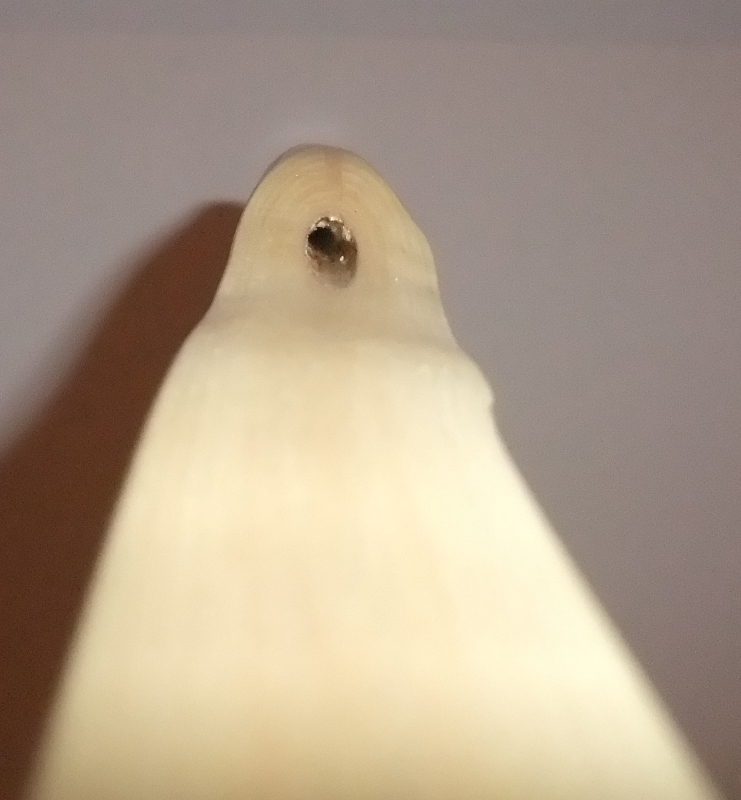

Der Griffbereich war beim trocknen auf der Bauchseite gerissen, da wo der Rabe seinen Stave gesägt hat. :o
Ich habe den Spalt mit einem Holunderkeil nach Rabes Anleitung geschlossen.

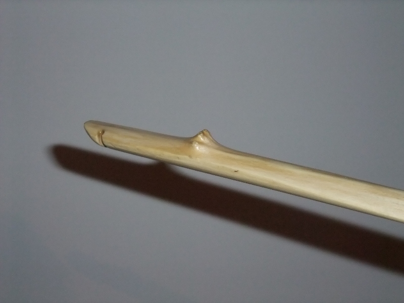

gewachsener Sehnenhalter

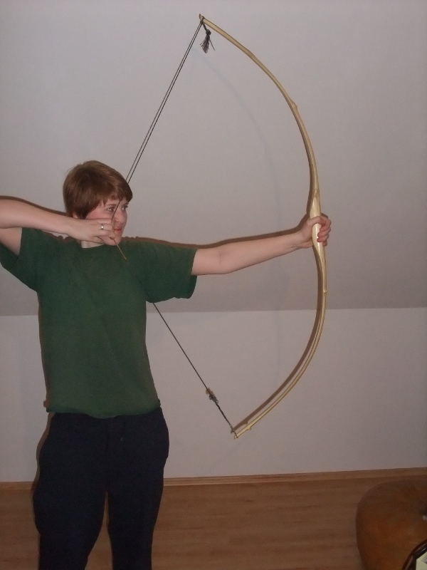

Verfasst: 27.02.2011, 22:29
von arcus (✝)
Holz: Prunus ????
Länge NTN 170
40lbs @ 28"
Fades 3,8 cm auf 9mm an den Wickelnocks
Set 1"
Werkzeuge: Klappsäge, Zugeisen, Surformraspel, Ziehklinge, Schleifpapier
Arcus

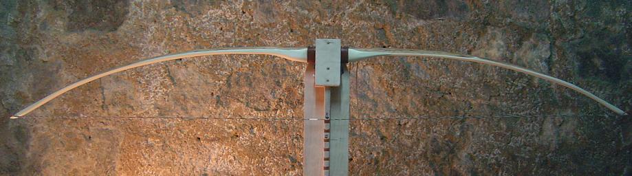

Finglas´ "Treff"
Verfasst: 27.02.2011, 23:20
von Finglas
"Treff"
So wie ein Hobbit der nicht fechten kann, sein Schwert "Stich" nennt, werde ich meinen Bogen eben "Treff" nennen.
Holz: Hasel
Länge N/N: 1,78m
Zuggewicht: 42# @ 28"
Design: Semipyramidal
Vollauszug 28Zoll
Vollauszug 28Zoll
15Zoll Auszug
15Zoll Auszug
Standhöhe
Standhöhe
Detail Griff
Detail Griff
Präsentation Teil 2
Finglas´ "Treff" Teil 2
Verfasst: 27.02.2011, 23:24
von Finglas
Weiter gehts:
Bauchseite
Bauchseite
Seitenansicht
Seitenansicht
Sehnenlage
Sehnenlage
Rücken
Rücken
Danke an alle die mir mit Rat und Geduld geholfen haben.
Es Grüßt, der Finglas

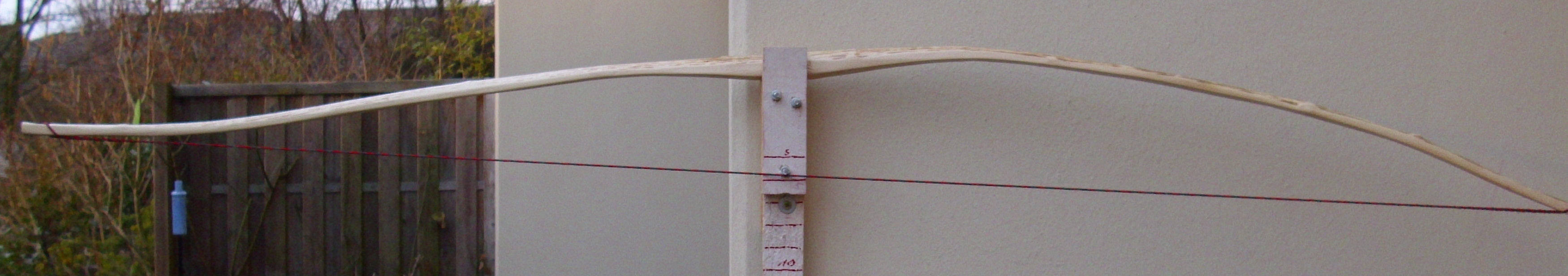

Verfasst: 28.02.2011, 14:05
von inge
Hartriegel
inge hat geschrieben:Hartriegel
N to N 70" 31# auf 28"
Werkzeug siehe Traubenkirsche
Eine Schicht Parkettlack

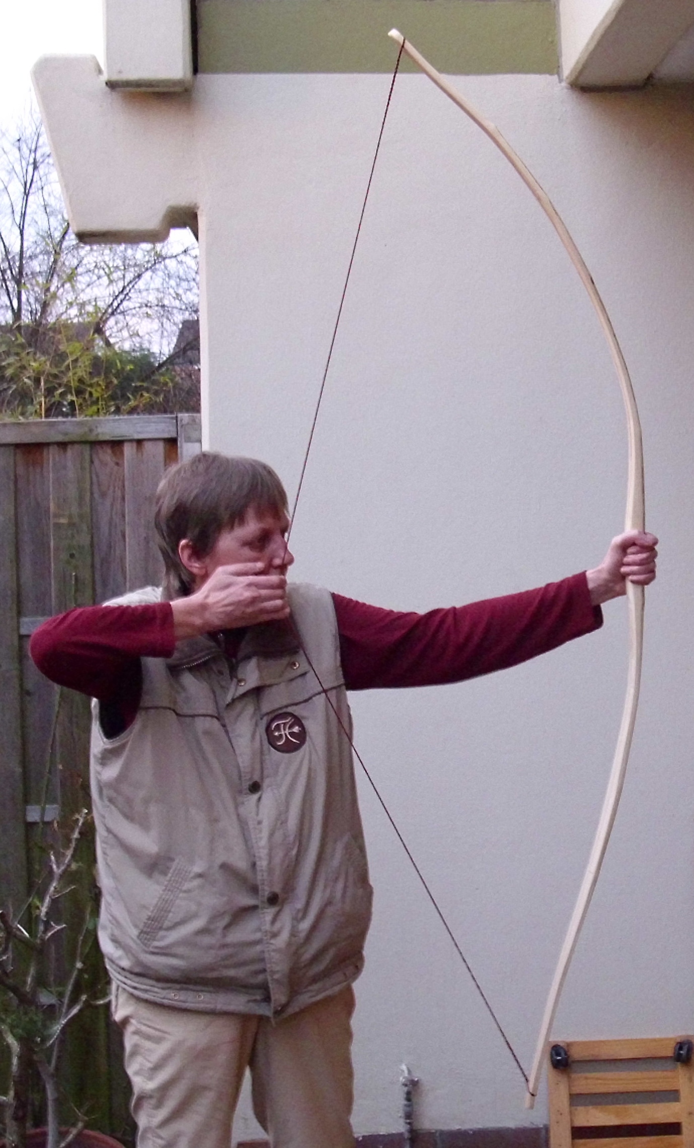

Verfasst: 28.02.2011, 17:08
von moc
ich nenne den Bogen Nervensaege
( Grund der Namensgebung: http://www.fletchers-corner.de/viewtopi ... 30#p267007 )
Länge N2N: 175 cm
Standhöhe: 17 cm
Zuggewicht: 38# @ 28"
Gewicht: 474 g
Material: Bergahorn
verwendetes Werkzeug:
Klappsäge, Messer, Ziehmesser, Raspel, Feile, Pinsel, Sandpapier.
Finish: 2 Schichten Klarlack ( Hochglänzend )

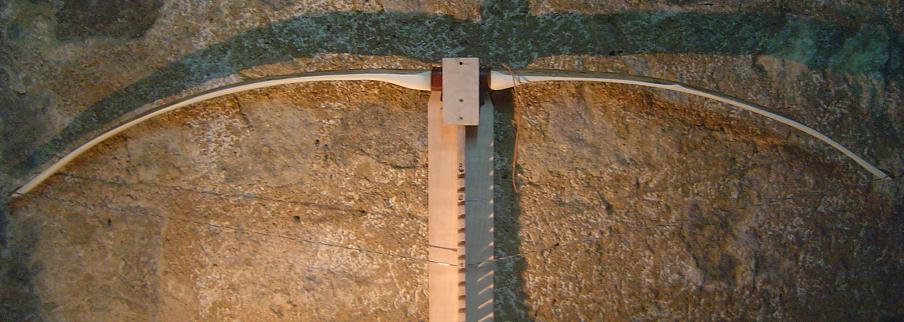

auf Standhöhe
auf Standhöhe
entspannt
entspannt
Verfasst: 28.02.2011, 17:12
von moc
und noch ein paar Bilder
im Vergleich zur 11/32 Spitze
Griffleder und Arrow-pass aus Muschelschale

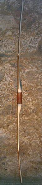

im Vollauszug
im Vollauszug
gruß, moc

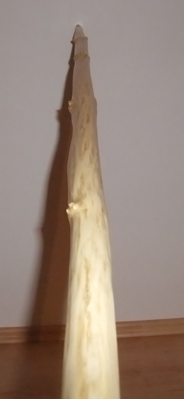

Verfasst: 28.02.2011, 18:05
von guardian
Sap-SMb
Schwedische Mehlbeere
Frasspuren
Frasspuren
Einseitige Nockkerbe am Unteren WA
Frasspuren und Einfärbungen
