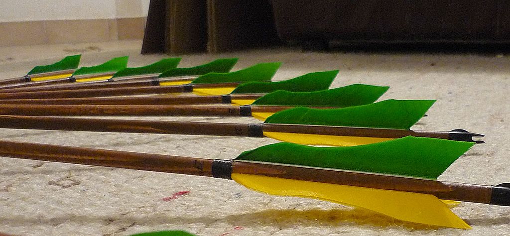

Da das Wetter so schlecht ist bei uns hab ich am WE auch wieder versucht einen Satz Pfeile zu bauen.
Hier ist das Ergebnis.
Legolas Pfeile.
11/32 Kiefern Schaft 45-55lbs
Grün bebeizt und zweifach lackiert
5" Federn mit Wicklung
125grn Feldspitze
Legolas Pfeile.
125grn Feldspitze

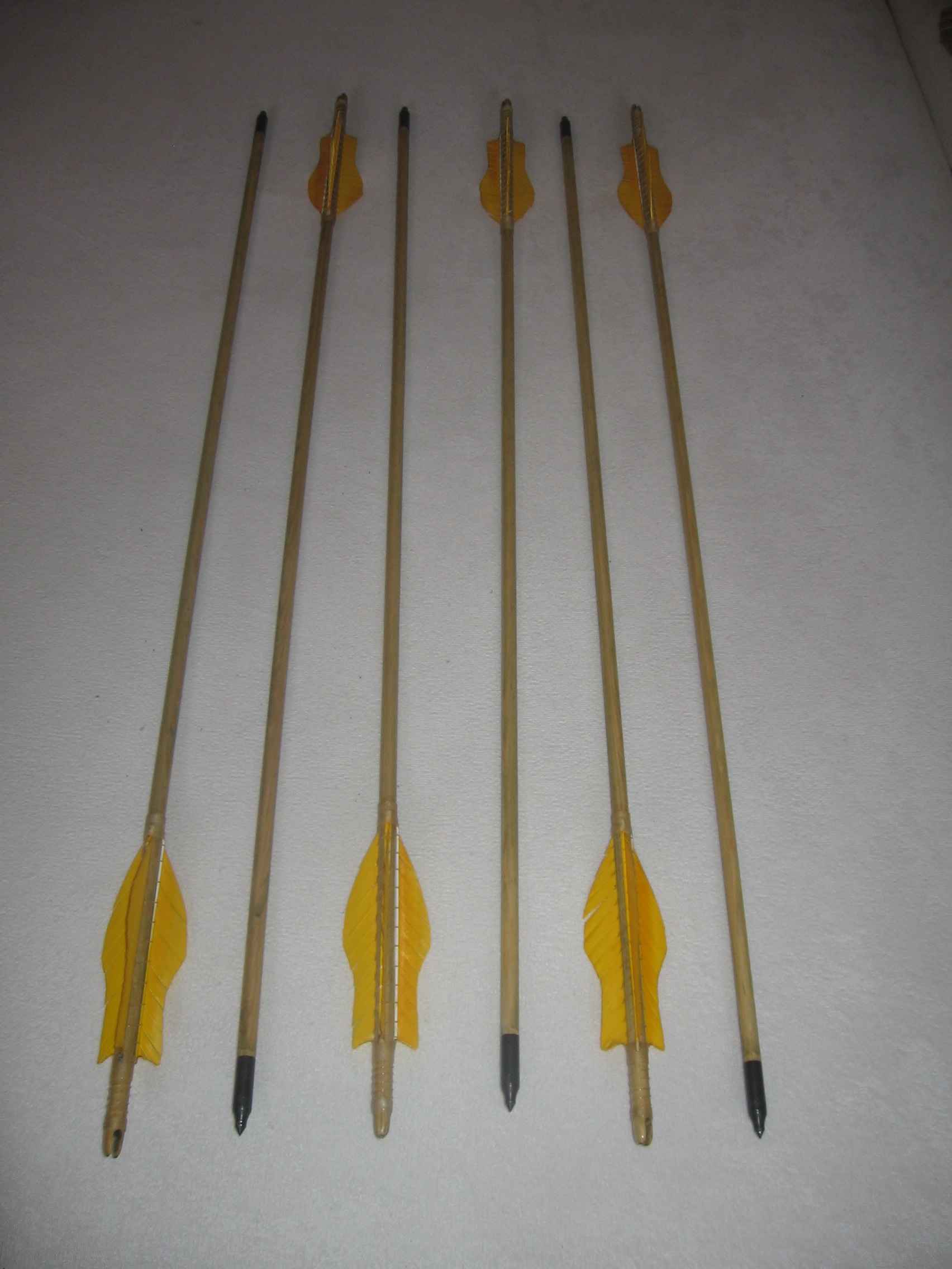

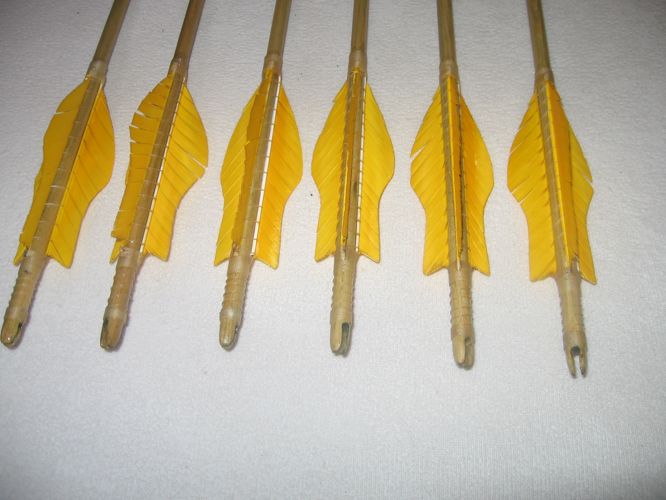

Diesmal päsentiere ich euch einen einfachen Satz ohne viel Schnickschnack aber mit einer anstrengenden Entstehungsgeschichte.
Der Satz selber ist bis zu 3x mit Palisander Lasur behandelt damit er unterschiedlich dunkel ist, beschriftet mit einem Gold-Lackstift. Der Bereich der Federn und die Beschriftung wurde mit Klarlack geschütz. Federnform mit Federnbrenner und Wicklung mit Schusterleinen. Spitzen und Nock mit 5 min Epoxy (Uhu Allplast war gerade leer und für den Heisskleber für die Spitzen war ich zu faul)

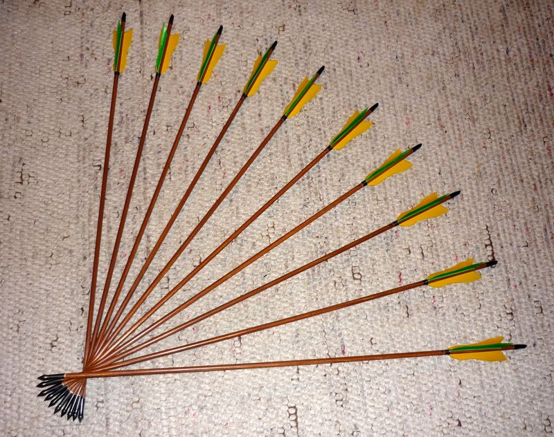

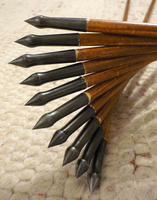

Nu gut, dann zeige ich meine (also genauer gesagt die Pfeile von meiner Frau) Versuche in Punkto Pfeilbau auch her.
@Walta, die Pfeile sehen doch toll aus, irgendwie kommt mir das Design und die Designfindungsphase aber äußerst bekannt vor. Nur daß meine Frau von Anfang an gemeint hat sie will dunkles Holz :-) Die Federnform hat schließlich mein Junior bestimmt da ihr sogar die egal war.
Die Beschriftung mit Goldlackstift finde ich übrigens eine tolle Idee, ich glaube die werde ich mal kopieren...
Es sind nussbraun lasierte Fichtenpfeile (da reicht 1x Lasur und sie sind dunkel) 30" lang mit 37# und Historyspitzen. Kleber für Nock und Federn Uhu hart und für die Spitzen nehm ich nur mehr Heisskleber - was anderes kommt mir nicht mehr rein in die Spitzen. Dann wurden die Pfeile mit Teaköl (war halt grad da) und so ´ner Parkettpolitur wasserfest gemacht. So glänzen sie auch und riechen wunderbar nach den Bienenwachsanteilen in der Parkettpolitur. Ob ich die Historypoints noch mal nehme weiß ich nicht, der Konus passt irgendwie nicht zu meinem Tapertool und aus der Scheibe gehen die auch nicht so leicht raus wie 08-15 Feldspitzen.
Meine eigenen Pfeile zeig ich nicht mehr her, die sind schon sehr gebraucht aber ein neuer Satz ist bereits in Vorbereitung.
Grüsse,
Artifex
Grüsse,
Artifex

zuerst anspitzen und dann lasieren - dann sieht man den Ansatz nicht.
ansonsten schöne Pfeile.
