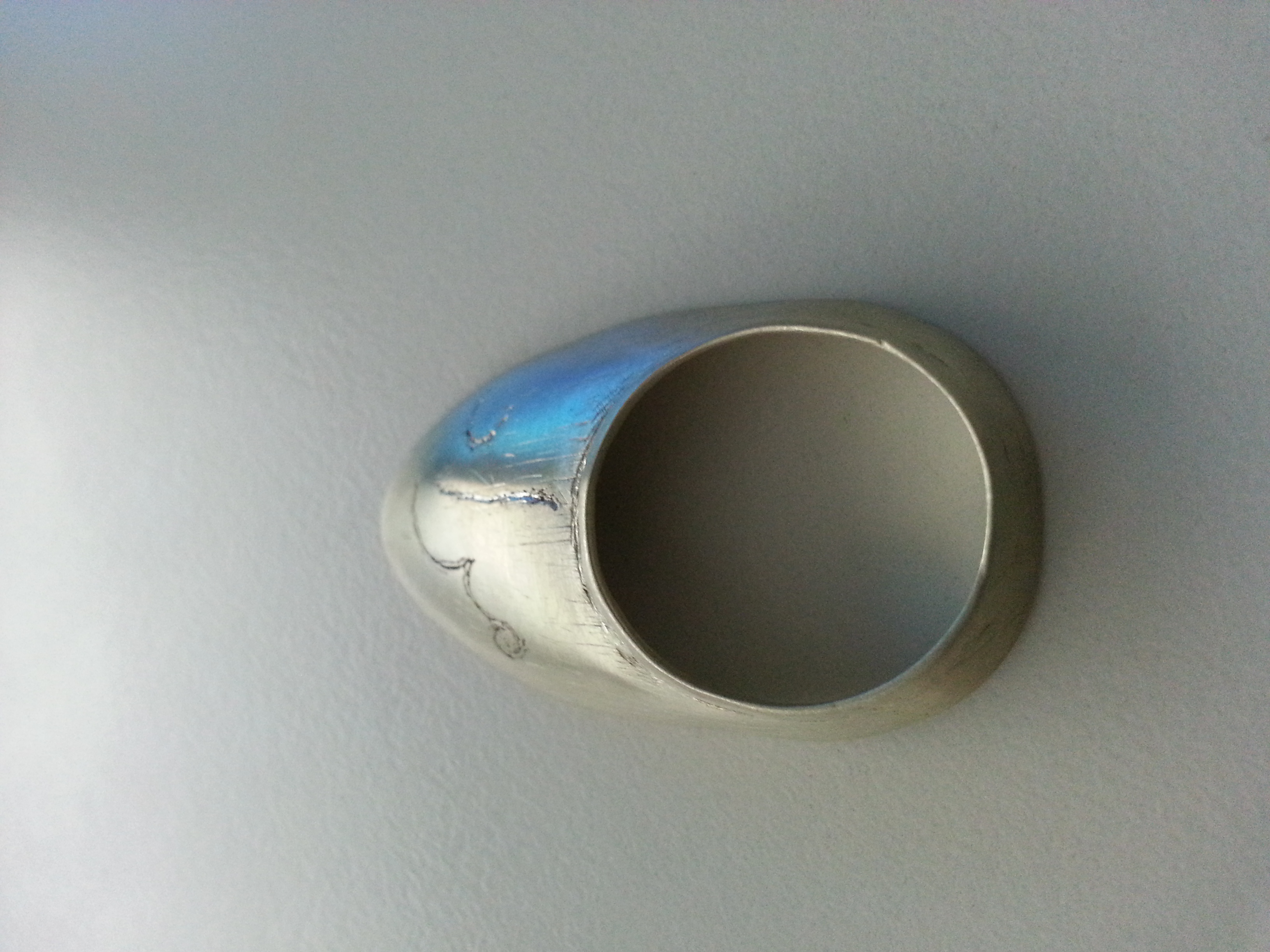

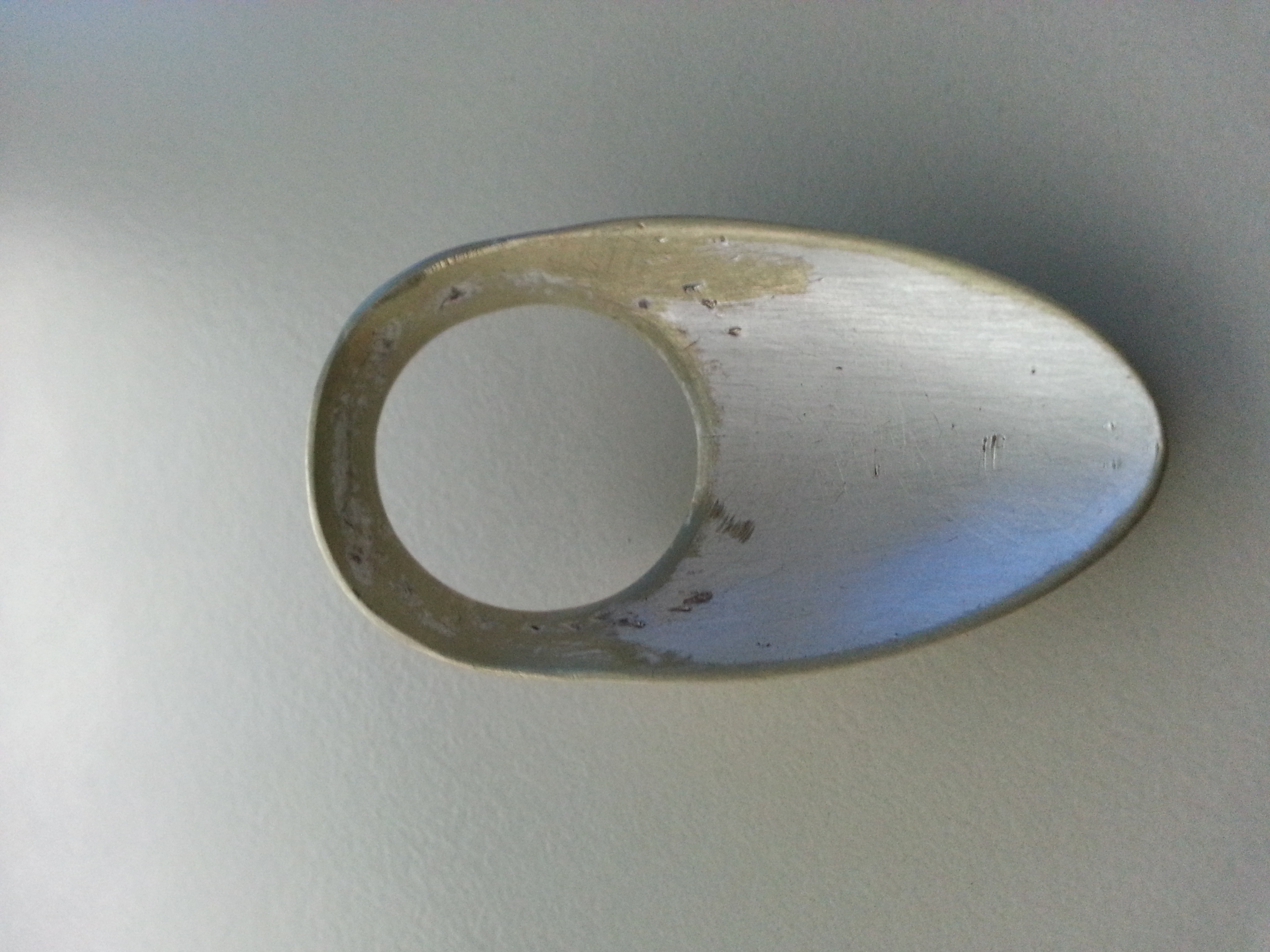

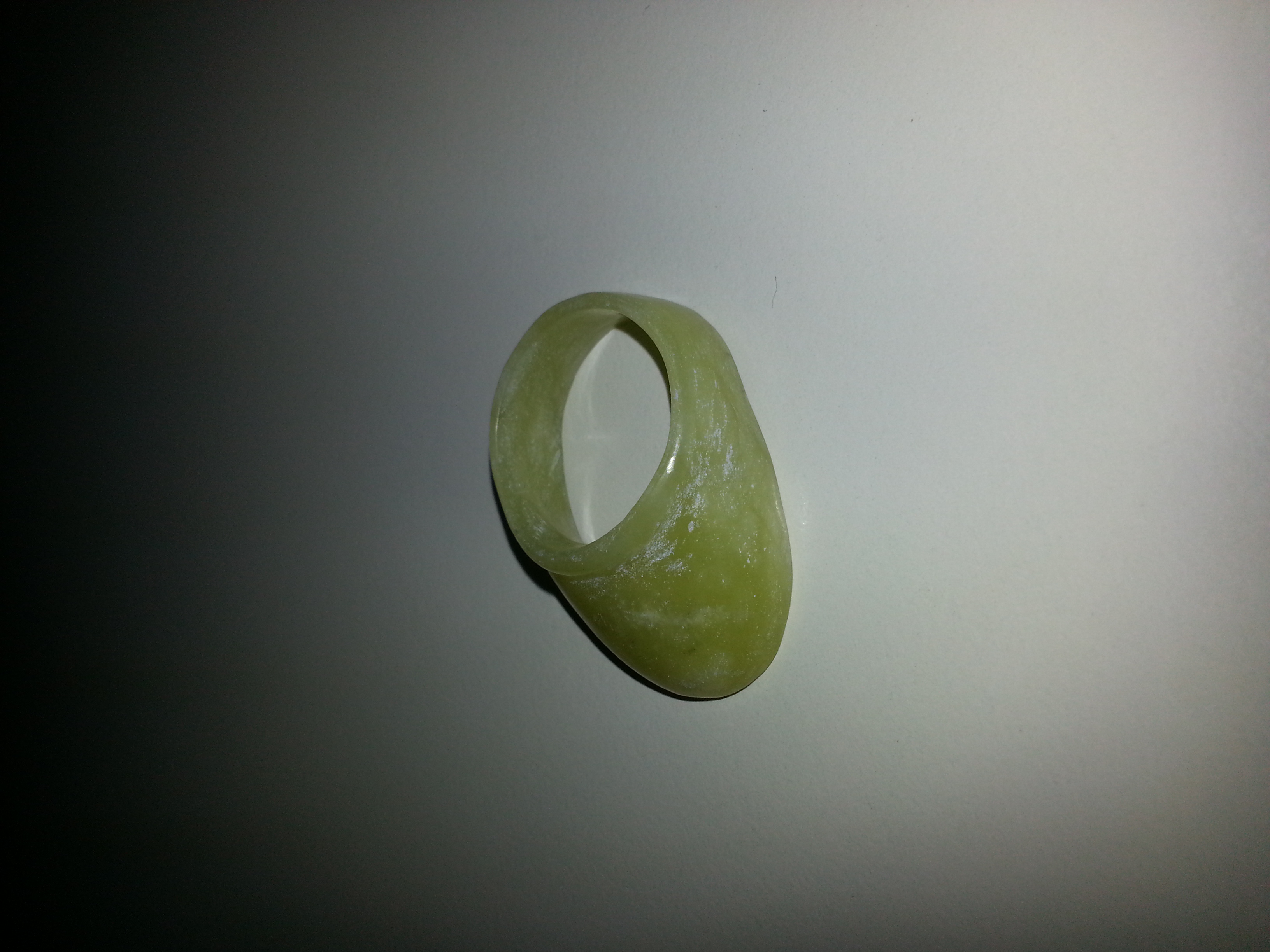

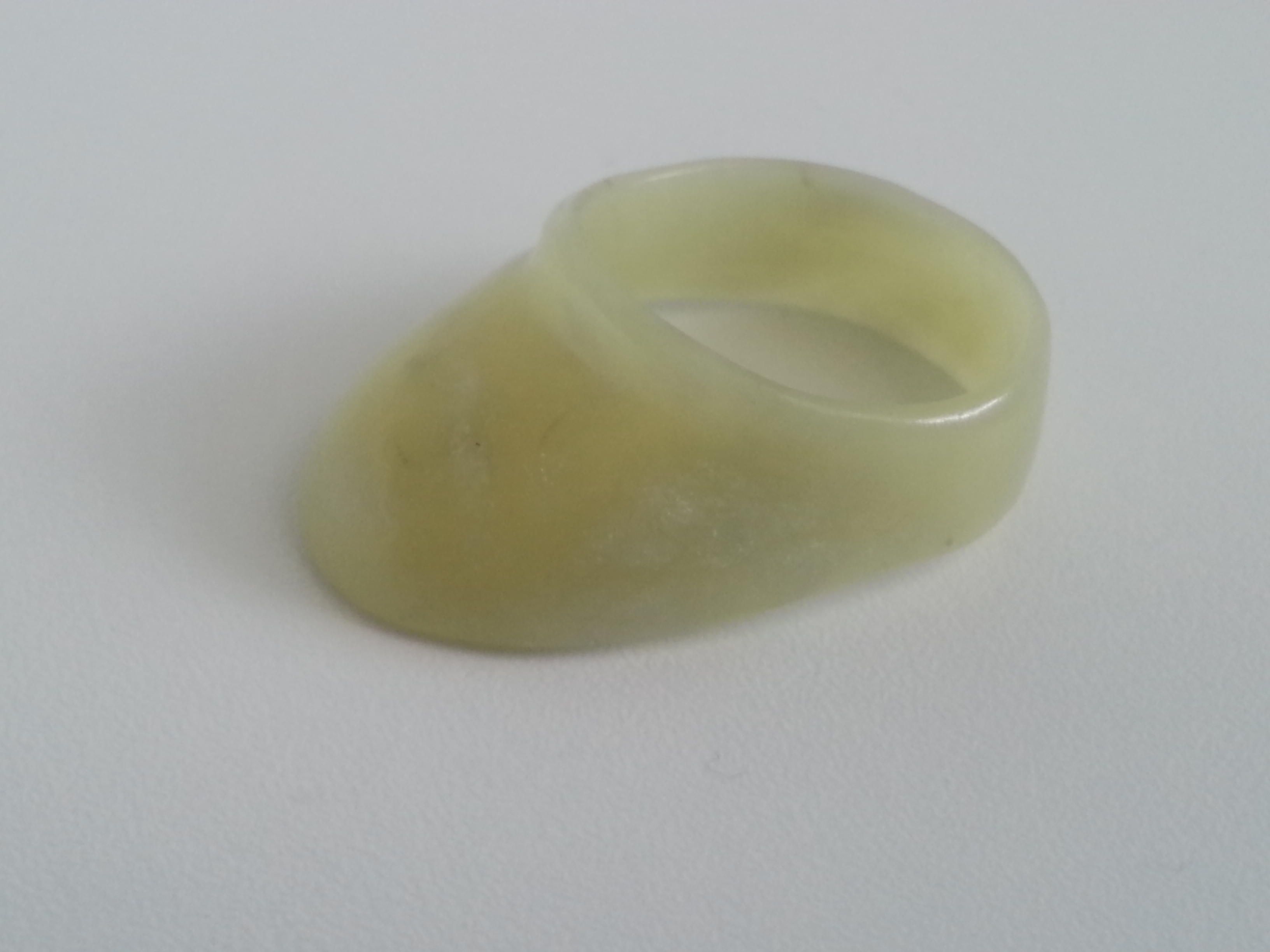

Hallo allezusammen, ich bin schon ne weile im Forum hatte aber bisher noch nichts gepostet. Deshalb will ich mich erst einmal kurz vorstellen. Mein Name ist Murat und lebe in Berlin, ich wollte schon immer einen osmanischen Bogen besitzen oder vielleicht auch selber bauen habe mich aber aufgrund des Aufwandes bisher noch nicht getraut. Die Beiträge von Jarek und die Beschreibung und Verlauf seines Projekts (Osmanen Selbstbau) finde ich sehr faszinierend so das ich immer motivierter bin auch selbst anzufangen. Obwohl ich bisher noch keinen Bogen habe, dachte ich ich könnte ja zunächst mal mit etwas kleinem anfangen wie z.B. einem Daumenring. Den Ring habe ich aus einem "Jade/Nephrit-Ei" hergestellt. Ging mit dem Dremel sehr gut. Nachdem ich mit einem Stück dünnes Seil die technik ausprobiert habe, habe ich gemerkt das das Seil (Sehne) mir zwischen Daumenring und Daumen (also genau in die "Kniekehle" des Daumens) rutschte. Ich entschloss mich deshalb dazu vorerst von der osmanischen Variante (ohne Kerbe) wegzukommen und habe eine Kerbe eingearbeitet. Da mir alles noch ein bisschen zu grob erschien machte ich alles etwas filigraner.. Leider hab ich die Warnungen erfahrener Daumenringbauer hier über zu filigranes nicht berücksichtigt. Der Ring den ich bis dahin immer in der Hosentasche hatte war num mittlerweile zu zart um ein leben in der Hosentasche zu überleben...er ist in 4 Steile zerbrochen. Aber immerhin, besser jetzt als beim Bogenschiessen! Außerdem habe ich ja noch die andere hälfte des Jade-Eis und kann versuchen den nächsten Daumenring etwas stabiler zu machen.

Lieber Murat,
herzlich willkommen und Glückwunsch zu diesem sehr sehenswerten ersten Versuch! Das Material Nefrit erwähnt Swoboda in seinem Buch als geeignet, ich würde daher vermuten, dass der Ring nur wegen der filigranen Ausarbeitung zerbrochen ist. Wie dick waren die Seitenwände? Für ein anderes Material (stabilisiertes Holz) empfahl Janitschar 3mm Wandstärke.
Ist das Loch für den Daumen übrigens kreisförmig? Das wäre ein Fehler.
Jarek

Hallo Murat,
der Ring sieht sehr gut aus, und ich glaube das Loch ist genau richtig im leichten Oval, da täuscht evtl die Optik (oder die Pornobrille von Arry
ich bin grad selbst am stabilisierten holz dran, aber 3 mm sind hoffentlich stark übertrieben - weil ich den gleichen Ringtyp bevorzuge wie ihn Murat hier gebaut hat.. und da hängt es ziemlich daran, die sehne sehr nah am eigentlichen Daumen zu haben, was dann dazu führt das man den Ring immer dünner und dünner in der "kniekehle" macht, bis es eben knackt ^^

3mm sind nicht stark übertrieben, sondern ein Richtwert der sich am Material Horn orientiert und daran, dass noch niemand ein Daumenring aus stabilisiertem Holz, über einen weiten Zeitraumminkl hohen Zuggewicht, genutzt hat.
Aber Versuch macht klug corto
Du darfst gerne probieren....

hallo nochmal, und Danke.
Das Loch im Ring war am Anfang rund wurde dann aber nach der Anpassung an den Daumen oval (Innenmaß 23mm x 20mm)
War zum Schluss ein bisschen Locker, wäre aber meiner Meinung nach gut zu benutzen gewesen (Hatte trotzdem eine sehr angenehme Passform). Die Wandung am Ring war sehr filigran ca 1,5mm (kein Wunder denkt ihr euch jetzt bestimmt...jaja so lernt man eben dazu. Vor der Endausarbeitung also wie im oberen Bild hatte der Ring eine 2,5mm starke Wandung und war meines erachtens stark genug, wenn man bedenkt das Nephrit eine Mohs-Härte von 6-6,5 hat. Ich hätte diese Grobe Form behalten sollen welche sowiso besser zu meiner Statur passt
