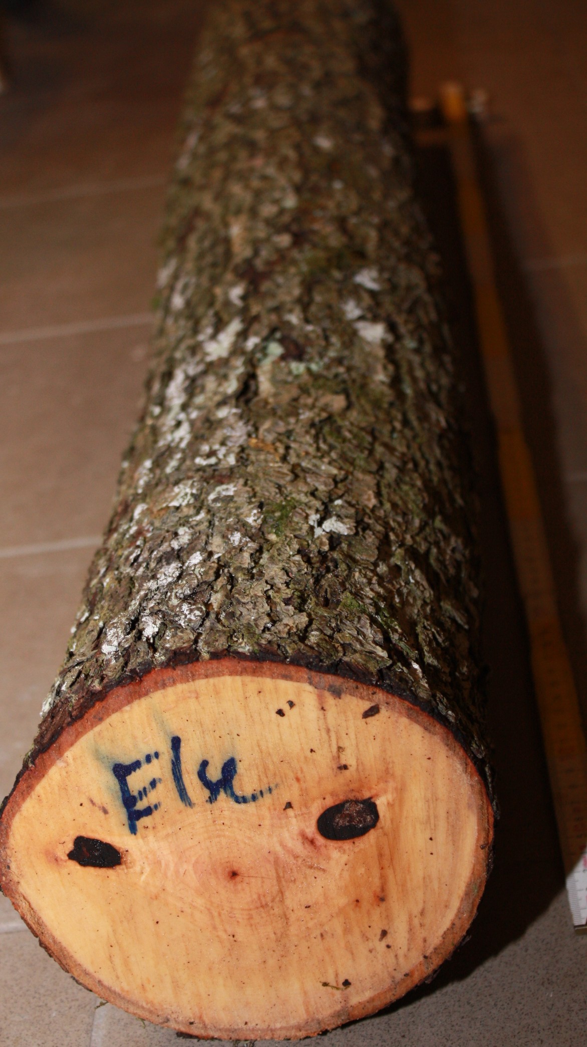

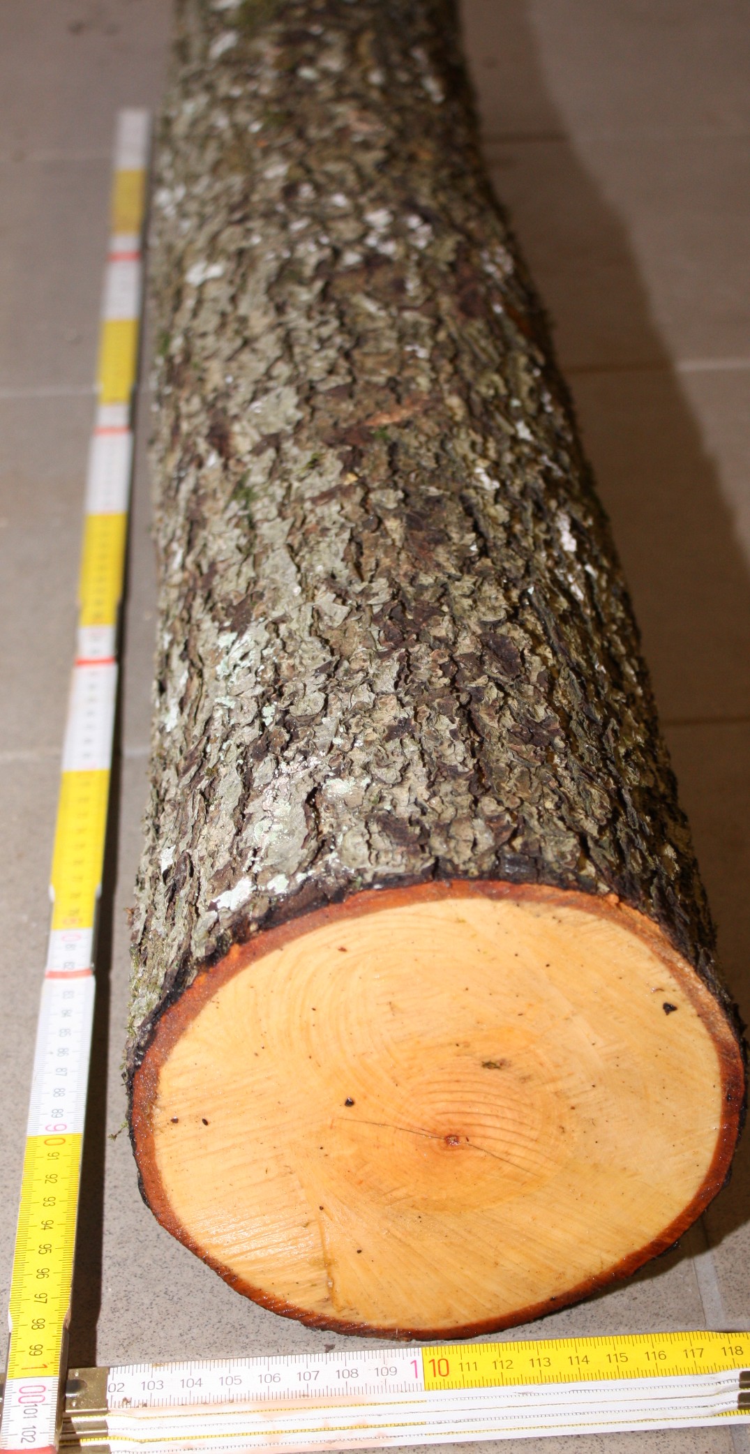

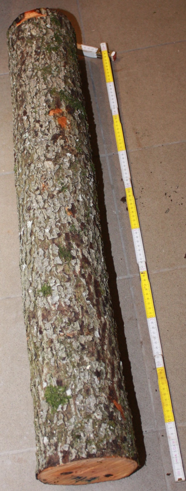

Hallo, ich kann aus Zeitgründen am Bogenbautunier nicht teilnehmen möchte allerdings einen Preis stellen.
Eine in diesem Winter geschlagene Elsbeere (Sorbus torminalis) Länge 1m Durchmesser 16 cm Gewicht 20 kg. Holz müßte abgeholt oder Versandkosten von 10,00 Euro selbst getragen werden.
Gruß mini

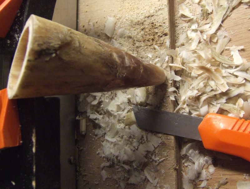

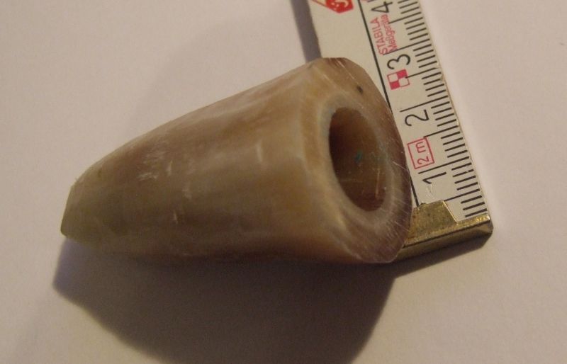

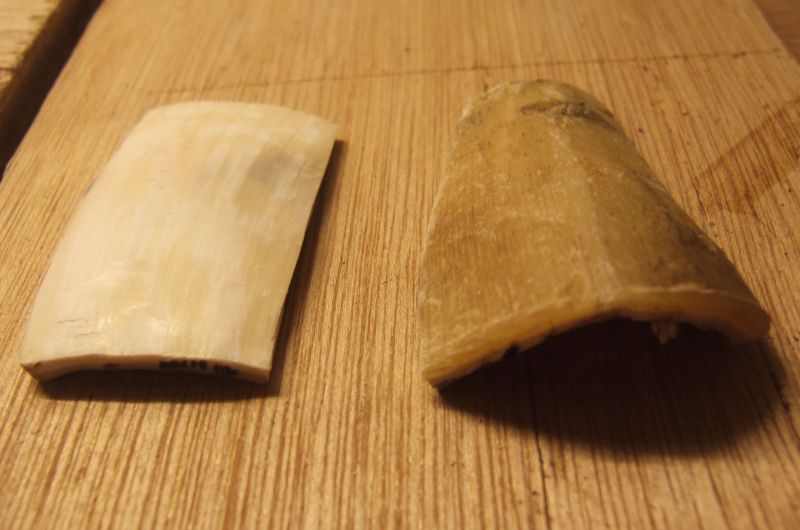

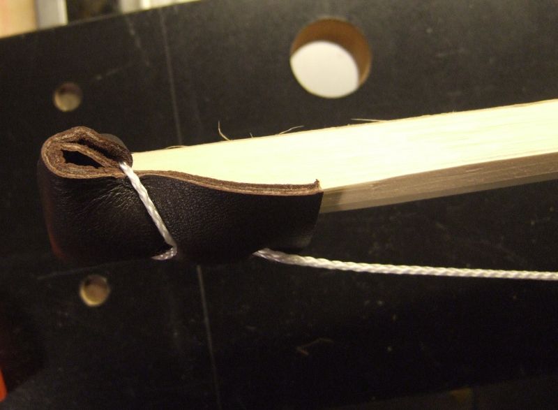

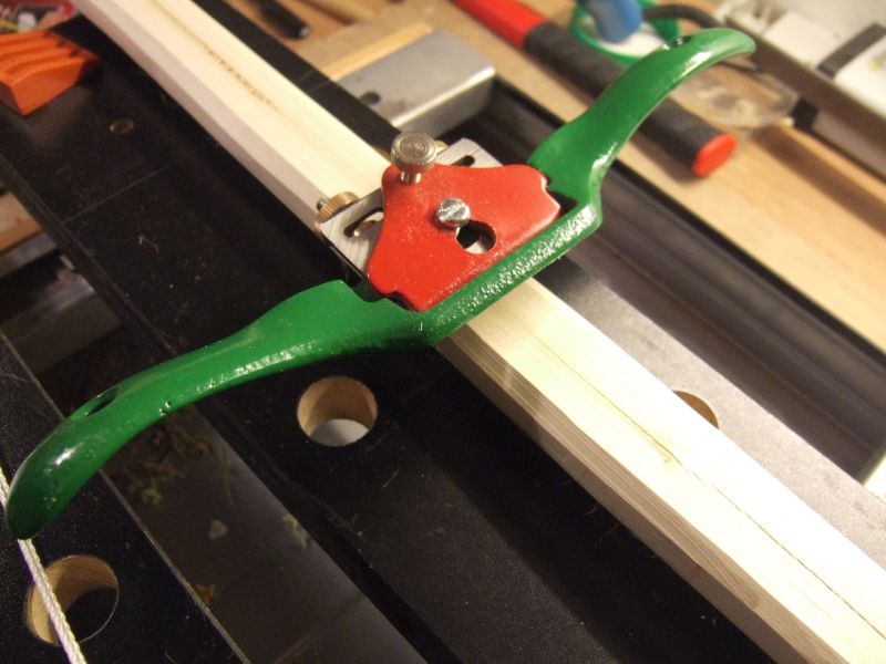

So gings bei mir weiter:
Die letzten Tage habe ich mir ein paar Gedanken zun den Nocks gemacht, beim ELB wäre ja Horn ganz passend. Letztes Jahr hab ich mir beim Metzger ein paar Rinder-Hörner besorgt und damals die blutigen Teile vorschriftsmäßig gekocht und entkernt (nicht jedermanns Sache
). Das Horn habe ich zerteilt und eines der Teile eine zeitlang gekocht und dann gepresst. Daraus soll ein arrow-pass werden. Die Spitze habe ich blank geschnitzt (Tapetenmesser), mal schauen ob das als Nock taugt.
Dem Bogen habe ich ein 5-eck Profil gegeben (Schweifhobel), nach dem tillern soll's dann ein D-Profil werden.
Nach Rabe's Anleitung (hier) habe ich mir Tillertaschen gebastelt, dann kann ich mir mit den Horn-Nocken etwas Zeit lassen.
Archerbald

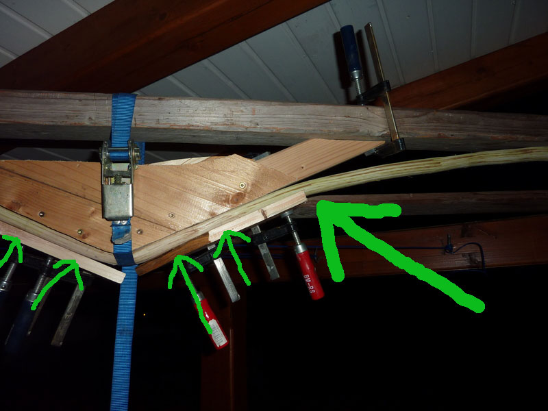

AAlsooooo...ich steige mal ein.
Ich habe sowas noch nie gemacht, aber man kann ja nur daraus lernen und besser tun als getan-haben-wollen.
Ich habe gestern schon was gebaut, aus Hasel, das trocknet jetzt, siehe Bilder.
Mein Vorbild ist M. Bittl, der hat da so tolle 137,5° Bögen, von denen habe ich mich inspirieren lassen:
http://redhawk55.wordpress.com/2011/05/ ... d-matters/
Natürlich wird das Ding aus Hasel in der Leistung niemals an die Bögen aus Osage oder Vogelbeere herankommen, da ich selbst auch noch zu viele Fehler mache, eh nicht...aber ich lerne was daraus und damit gut.
Ich habe ein Haselstängchen geschnitten, entrindet, auf der Bauchseite etwas begradigt, die Mitte festgelegt, über Dampf gebogen und auf einer "Lehre"/einem Holzgestell (wie auch immer man das nennen soll...) erst einmal festgespannt.
Nach einer Woche plane ich, auszuspannen, die Wurfarme etwas reflexer zu biegen und ein Griffstück einzukleben/einzubinden.
Auch kommen dann Syahs an die Wurfarme.
Kurz vor Ende des Wettbewerbs, nach weitest möglichem Durchtrocknen der Wurfarme dann diese ausformen, Toasten der Bauchseite, Tillern und dabei das Ganze zerbrechen...so stelle ich mir das vor.
Ob das ganze 30# haben wird? Wahrscheinlich nicht.
Als Preis stifte ich...ich hab nix, was die anderen so haben, ich habe derzeit keine interessanten Staves oder tolle Ausrüstungsteile, leider.
Ich stifte ein kostenloses Wochenende in Thüringen, ich habe ein Gästezimmer, gelegentlich Zeit und wer mag, kann mit Familie (max. 4 Pers.) ein Wochenende bei mir verbringen, all inclusive, Essen, Bespaßung, Besäufnis, Bogenschießen, Werkstattbenutzung, usw.
Und jetzt noch ein paar Bilder.

Re: "saplingbow" Bogenbauturnier Nr 4
Hallo Stefanpaul,
toll, daß Du mitmachst.
Der sieht ja krass aus. Hast Du etwas weiches untergelegt? Ich mach' immer Gummi drunter, um Druckstellen zu vermeiden. Bin sehr gespannt wie das weitergeht
L.G. deckelsmoog
Derzeit sieht er jedenfalls krasser aus, als er am Ende sein wird...ich rechne mit Brennholz, das Ganze ist ja eher als Zerstörungsversuch angelegtdeckelsmoog hat geschrieben: Der sieht ja krass aus. Hast Du etwas weiches untergelegt?
Ich mach' immer Gummi drunter, um Druckstellen zu vermeiden. Bin sehr gespannt wie das weitergeht.
Das Brett ist Kiefer, das ist weich (ok, ok, nasser Hasel auch...)...und die Kante ist abgerundet.
@Stefanpaul65
Du kannst die Bilder auch in unserer Galerie hochladen statt bei einem externen Hoster.
Galerie -> http://flecomedia.de/
Ein kurzer Blick in die Suche mit "karpowicz" enthült folgendes: http://www.fletchers-corner.de/viewtopi ... cz#p311100
Dort wird die gesamte Entwicklung und der Bau beschrieben.
Ich glaube der Karpowicz ist aber auch in den Präsentationen zu finden.
Eine Anleitung für die Galerie gibt es hier: http://www.fletchers-corner.de/viewtopi ... 23&t=18534
PS:
Wenn das Forum sagt das die Bildgröße nicht bestimmt werden konnte, dann sind die Bilder eindeutig zu groß. Ich muss mich da mal als Bösewicht hinstellen: Ich mag es nicht wenn so riesige Bilder direkt aus der Digicam hier hochgeladen werden, die brauchen bei mir ewig zu laden und deshalb schaue ich sie mir nicht an.
Viel einfacher ist es, wenn die Bilder vor dem Hochladen mit einem Programm einfach auf 1024Pixel an der langen Seite runter skaliert werden. Dann sind die Bilder in einer angenehmen Größe für den Bildschirm und sie laden auch schneller.
In unserer Galerie wird allerdings die Bildgröße automatisch verkleinert. Das Original kann aber über einen Button angezeigt werden. Dann hast nur du allein die Wartezeit beim hochladen
