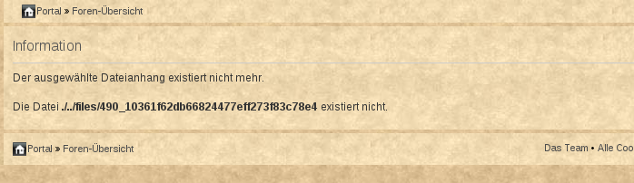

Bei mir sieht das so aus:
Nach einem Klick auf das fehlende Bild kommt folgende Seite:
Wenn das bei dir anders aus sieht, dann weiß ich auch nicht...
