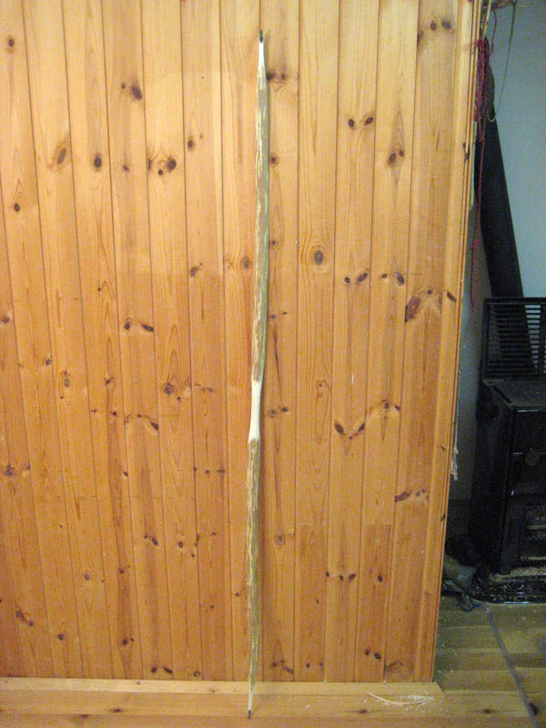

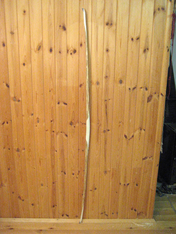

Also ich habe mich jetzt dazu entschlossen in mein komisches Haselbögchen ein paar recurves reinzudämpfen, und dann zu versuchen ihn auf 24" auszuziehen. ( 26" geht zur zeit noch aber wenn dann recurves drin sind trau ich mir das nicht mehr )
Außerdem ich habe dann noch mal einen Hasel geerntet, falls die beiden anderen nichts werden.
Der Hasel ist ungefähr 2,35m lang, unten 4cm und oben 2cm breit.
Hier mal ein Bild:

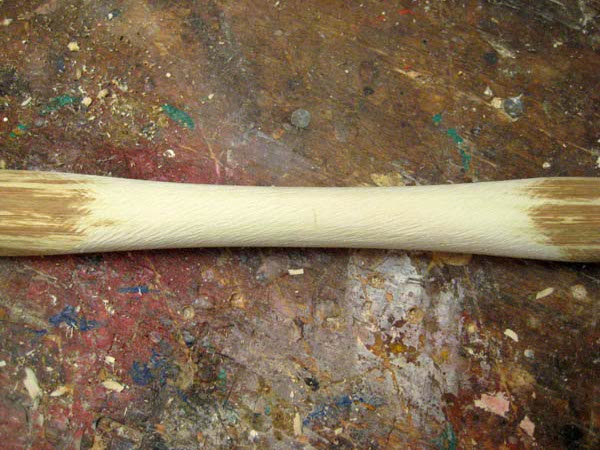

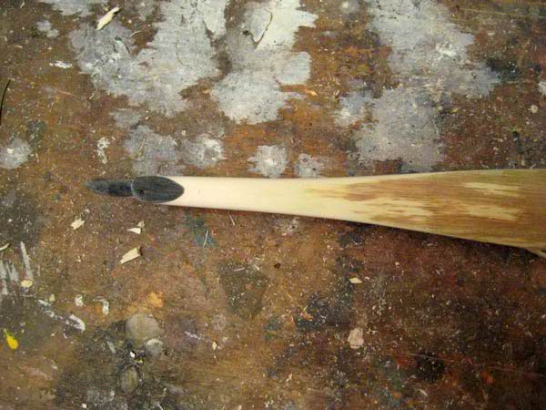

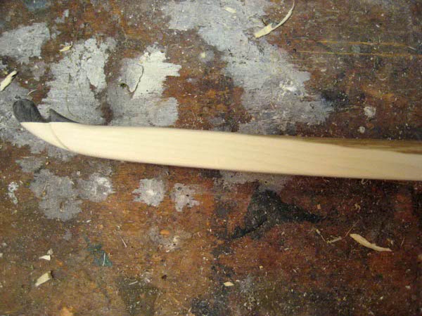

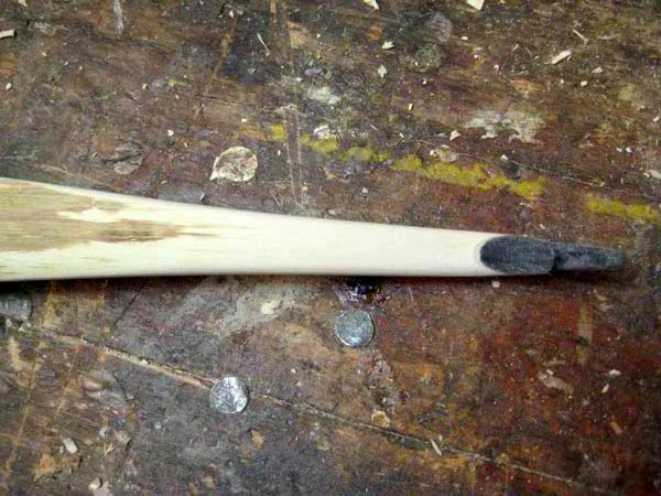

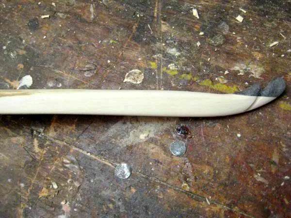

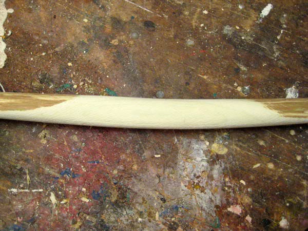

Die Horntips hab ich bearbeitet, Sehnenkerben eingefeilt, den Griff geformt und die Tips noch schmäler und leichter gemacht.
Nach der Prozedur und einigen Tagen trocknen hat das Stück 450 Gramm bei einer Länge von 184cm. Als nächstes wird getillert.
Werkzeug: Raspel, Ziehklinge, Schleifpapier

Beiträge: 10951
Re: "Saplingbow" Bogenbautunier
@Matthias:  ;DDa habe ich vollkommen falsch gelegen mit meiner angedachten fiktiven erscheinungsform Deines Saplingbogens.
Sehr schön, hatte schon ein paar Bilder von Dir gewartet.
Dann lass ich mich mal überaschen wie Du den Bogen zu ende gestaltest.
Coole Nocken übrigens!
Gruß Marcus
