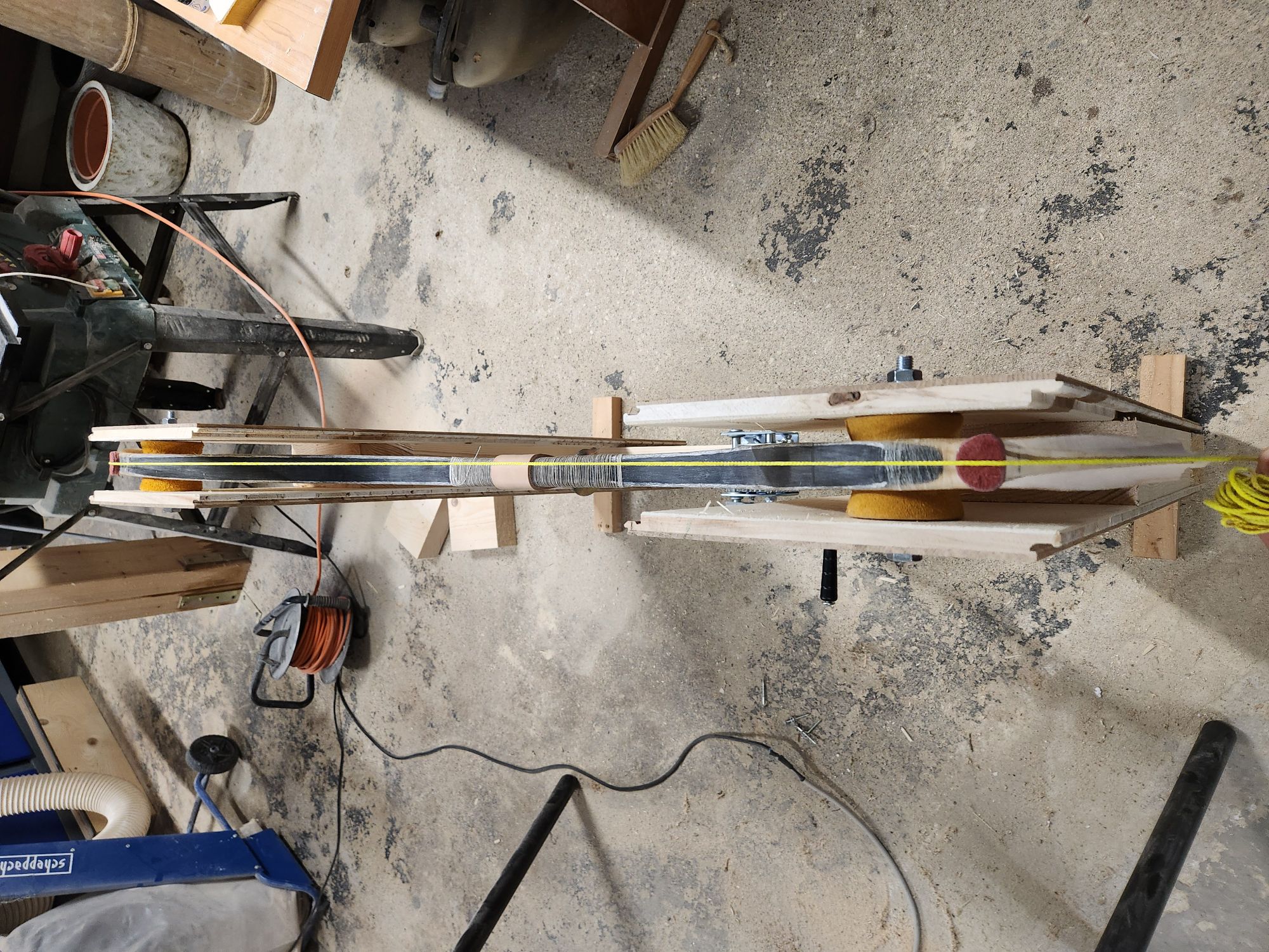

Heute hab ich den nächsten Versuch gestartet. Zuerst noch die Tepeliks etwas nachgearbeitet damit ich die Löcher weiter außen verwenden kann. Dadurch wird der Kasan etwas vorgedehnt, was die Hauptbiegezonen entlastet. Ich konnte ihn dann auch weiter ziehen als letztes mal, ca bis halbe Standhöhe, hab dann aber abgebrochen weil mir auf der rechten Seite die Biegung etwas zu Griffnahe dominiert hat. Also wieder abgespannt, neben der schwachen Stelle etwas Horn abgetragen (der Wurfarm schien sowieso der stärkere zu sein) und dann wieder in die Tepeliks gebogen. Diesmal hab ich sie aber zuerst außen angebunden und somit anders rum in die Tepeliks gespannt, weil das sicher stellt das er im Kasan ordentlich in der Form anliegt. Mehr hab ich dann leider nicht mehr geschafft.
Ist jetzt wesentlich weiter gestreckt als mit den inneren Löchern
Nach dem entfernen der Tepeliks, rechts ist sichtlich stärker
Dann etwas in Balance gedrückt, hier sieht man schon die starke griffnahe Biegung rechts
Und heute kam eine Lieferung. 1Kg zerfaserte Rückensehne vom Wasserbüffel ;)
Die sind zwar nur grob zerfasert aber die feinarbeit ist ja dann kein Hexenwerk mehr. Die "kurzen" Stücke haben 45-50cm und die längeren 70cm. Ich hab aber nur ein Bündel angekuckt. Weiß noch nicht wie lang der Rest ist. :D

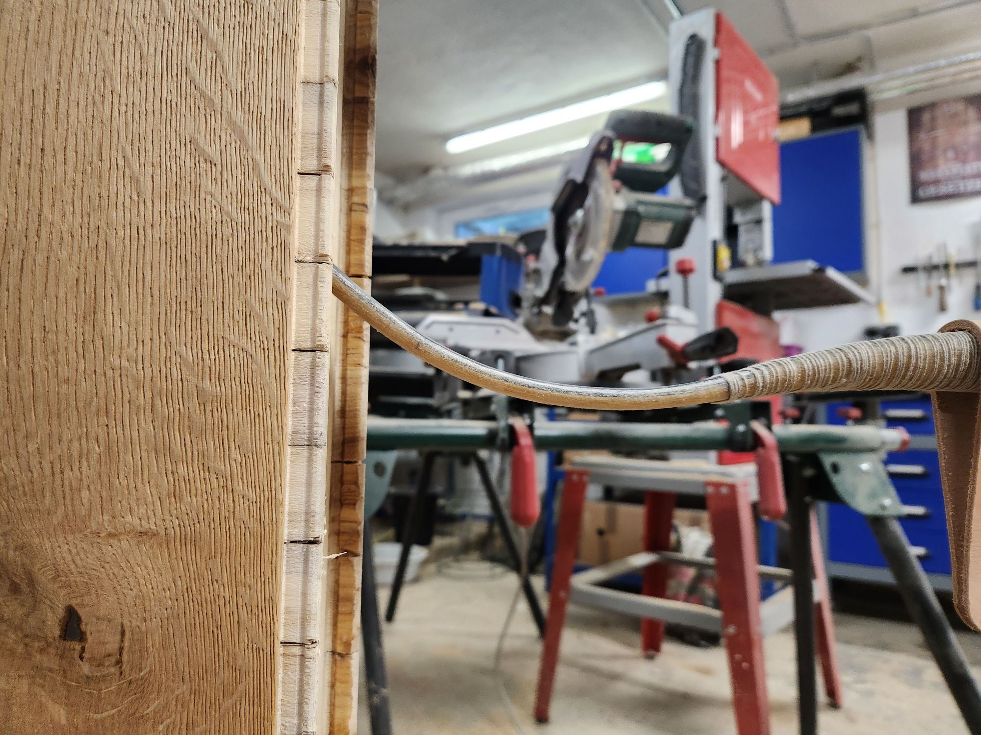

Heute hab ich ihn auf 16cm Standhöhe gezogen bekommen. Die Biegung sieht nicht so schlecht aus, aber ich glaub rechts noch immer Griffnahe etwas zu stark, was meint ihr?
Die Wasserwaage liegt auf den Siyahs, um die Standhöhe zu ermitteln
Links schön gleichmäßig.
Rechts Griffnahe etwas mehr Biegung?
Dann hab ich die Sehnenbrücken aufgeklebt und gemessen wie lang die Sehne werden muss.
Die Sehnenlage ist beim hinteren Wurfarm ziemlich seitlich verzogen. Mal schaun wie ich das korrigier...

Rechts griffnah würde ich auch mehr Biegung sehen, tippwärts schwächen (Wärme oder Horn abschaben wenn die Schwachstelle messbar ist), Seitverkippung im Griff mit Wärme und Einspannen korrigieren
