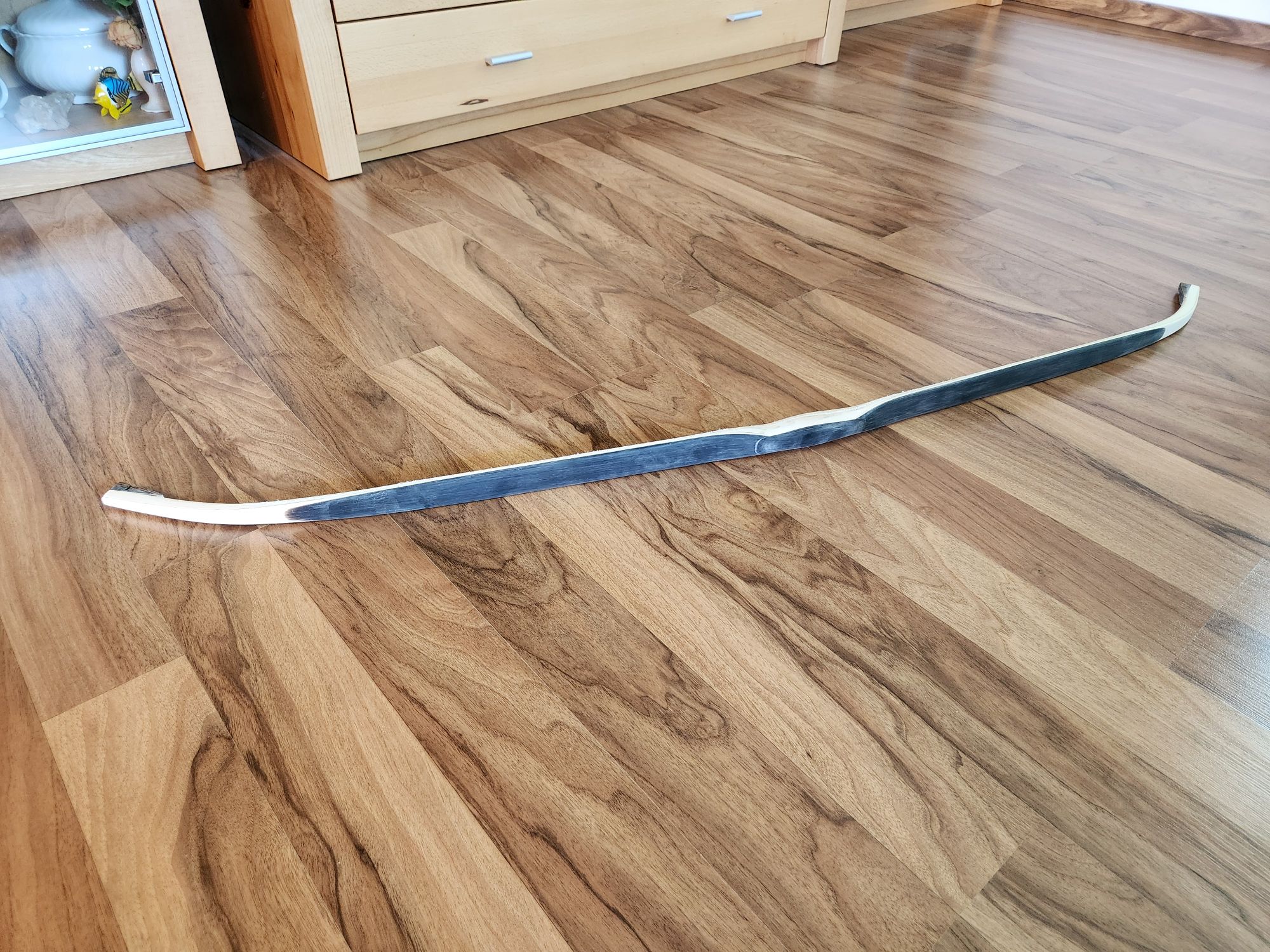

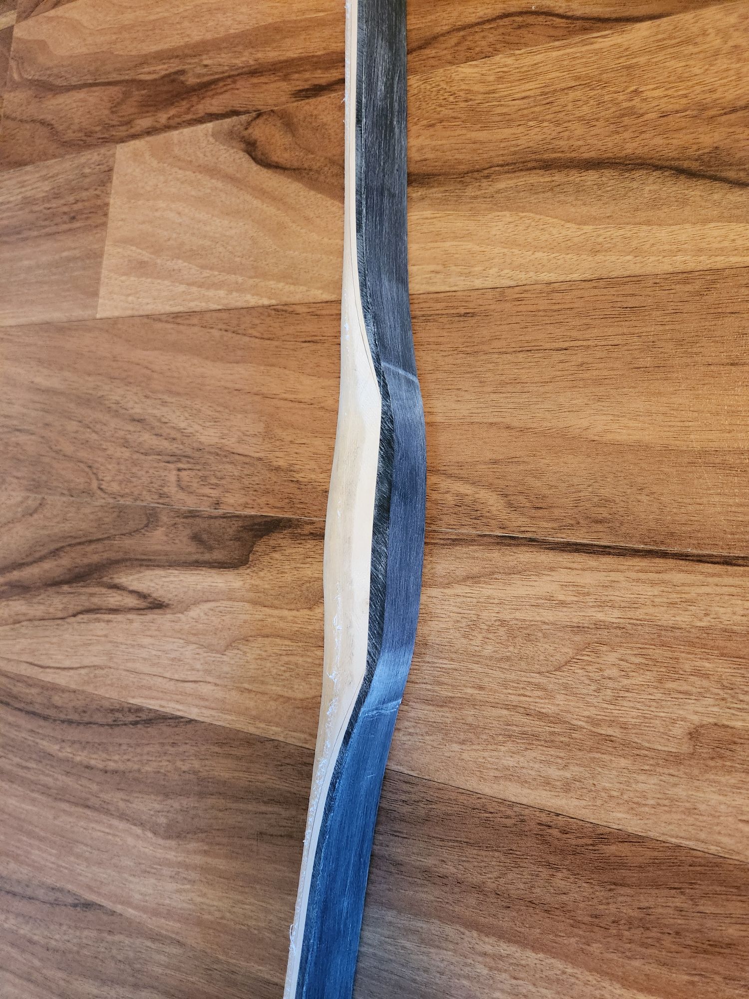

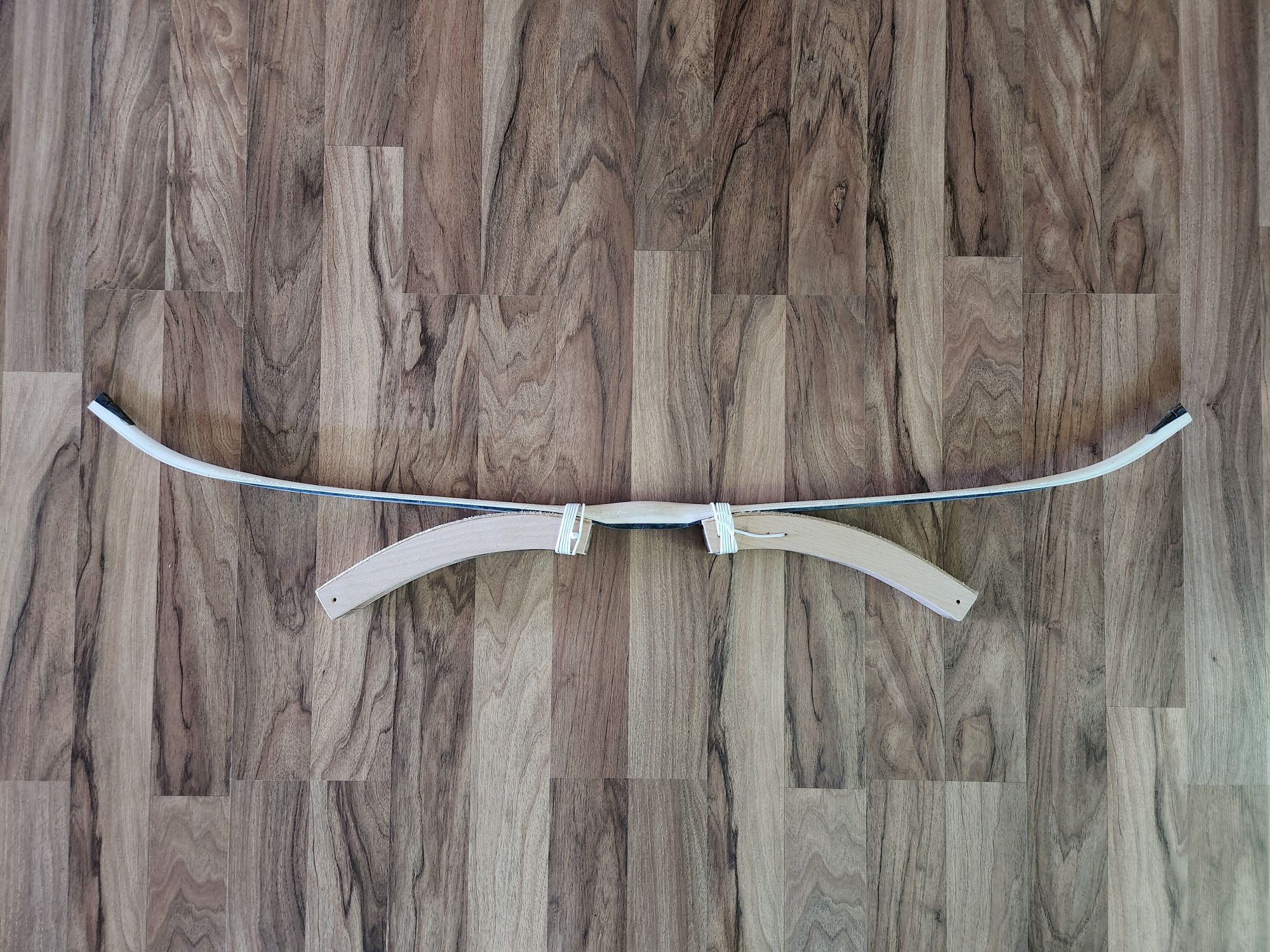

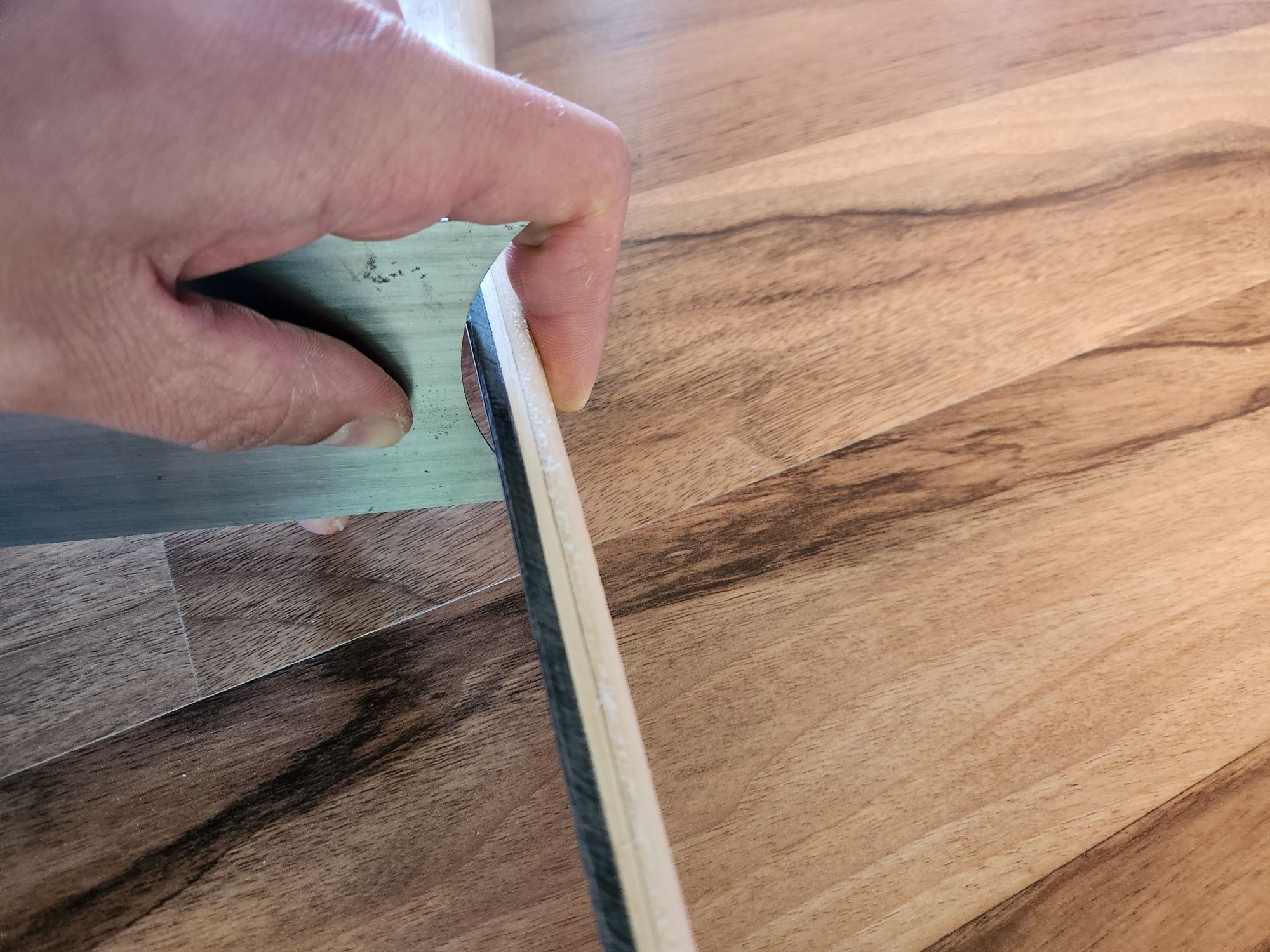

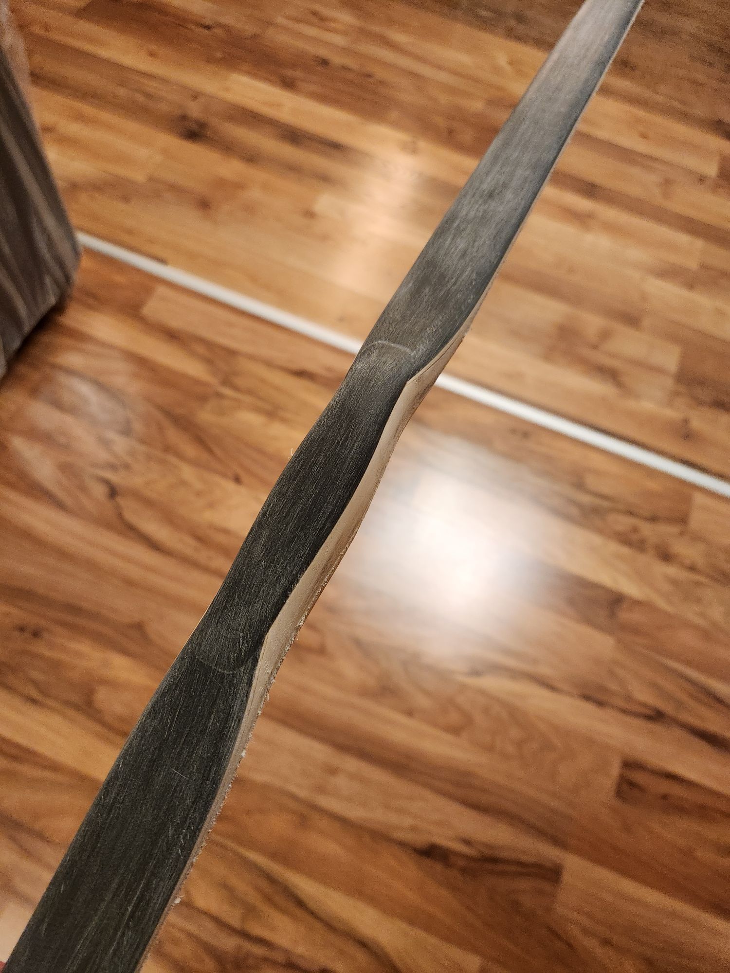

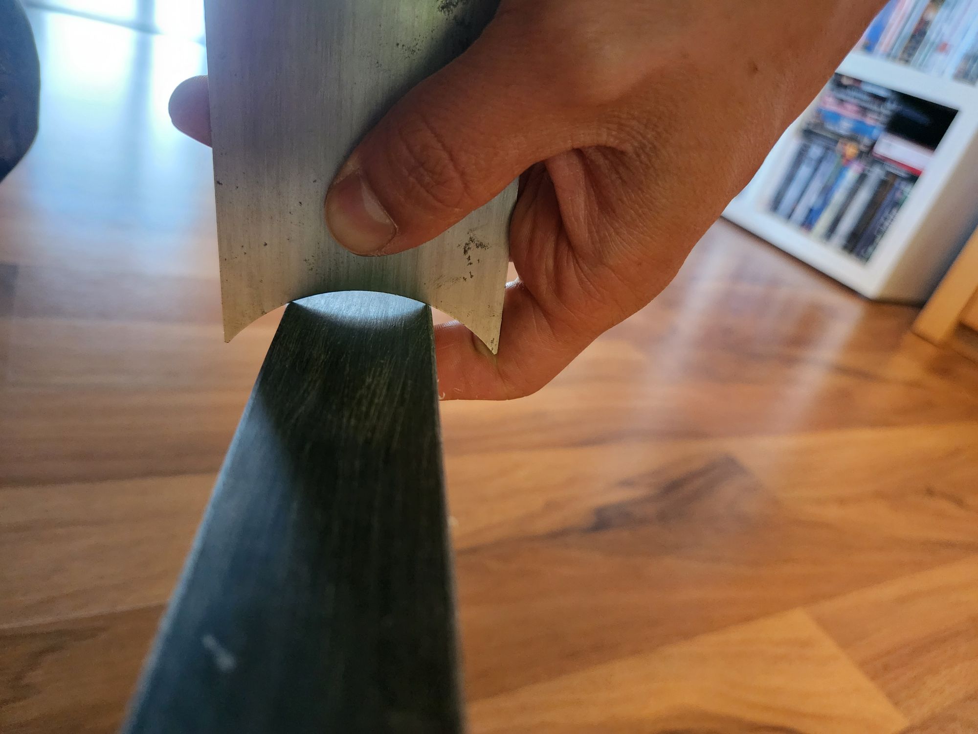

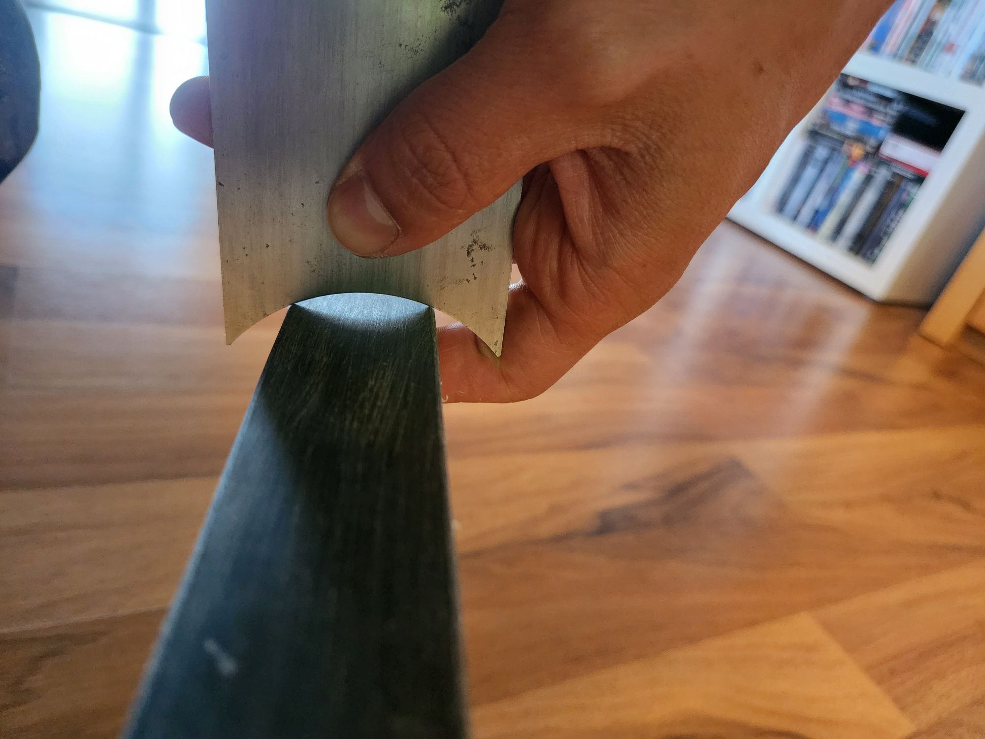

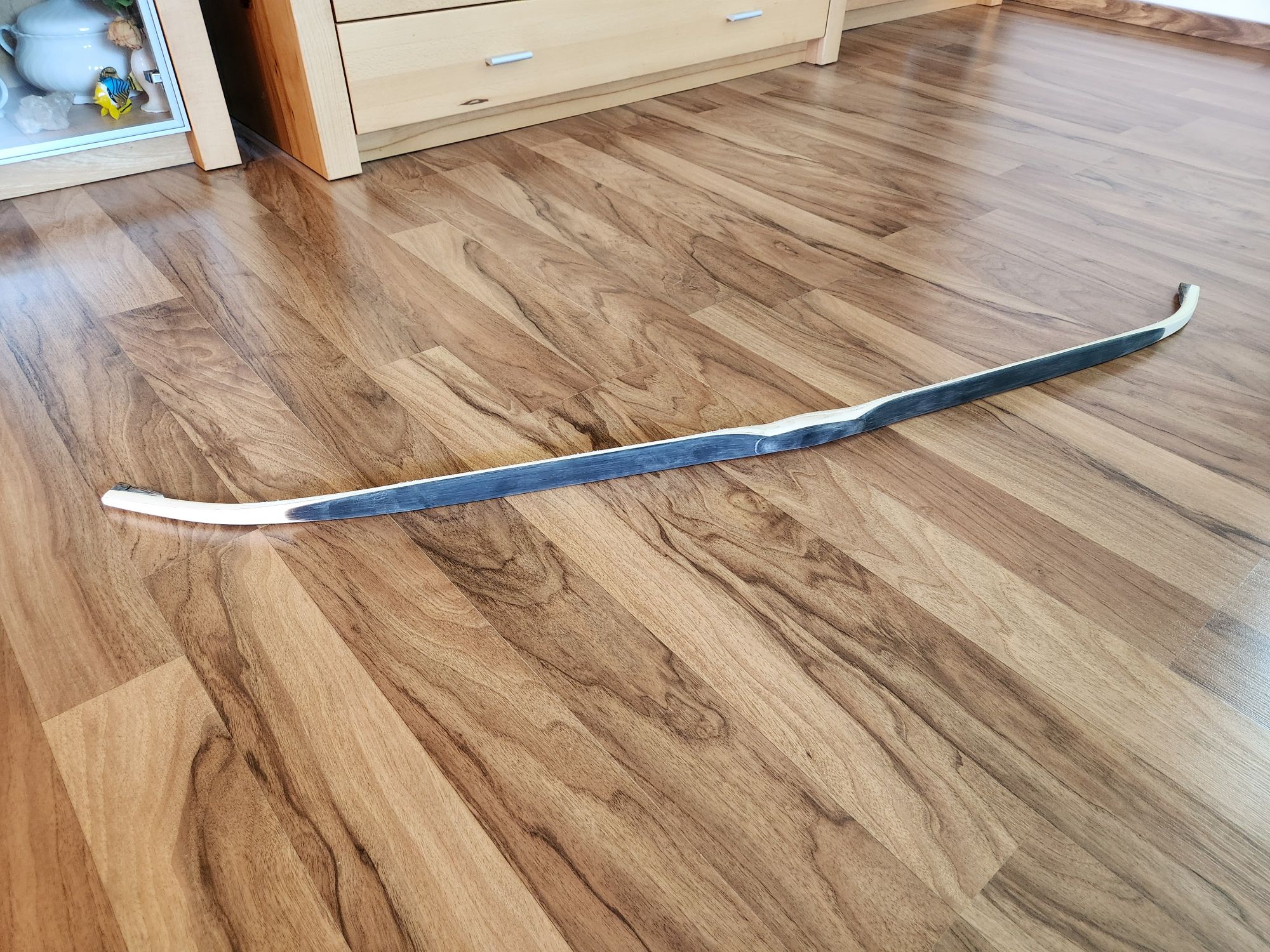

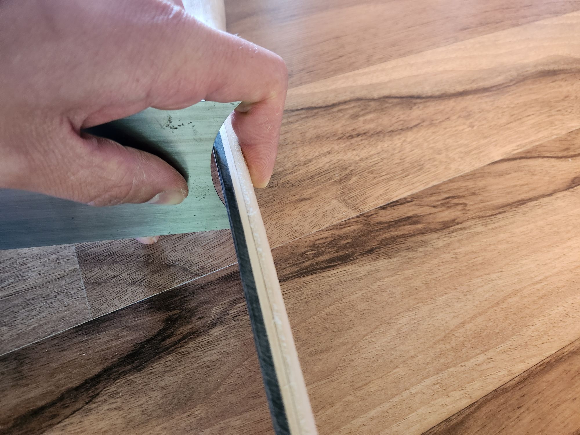

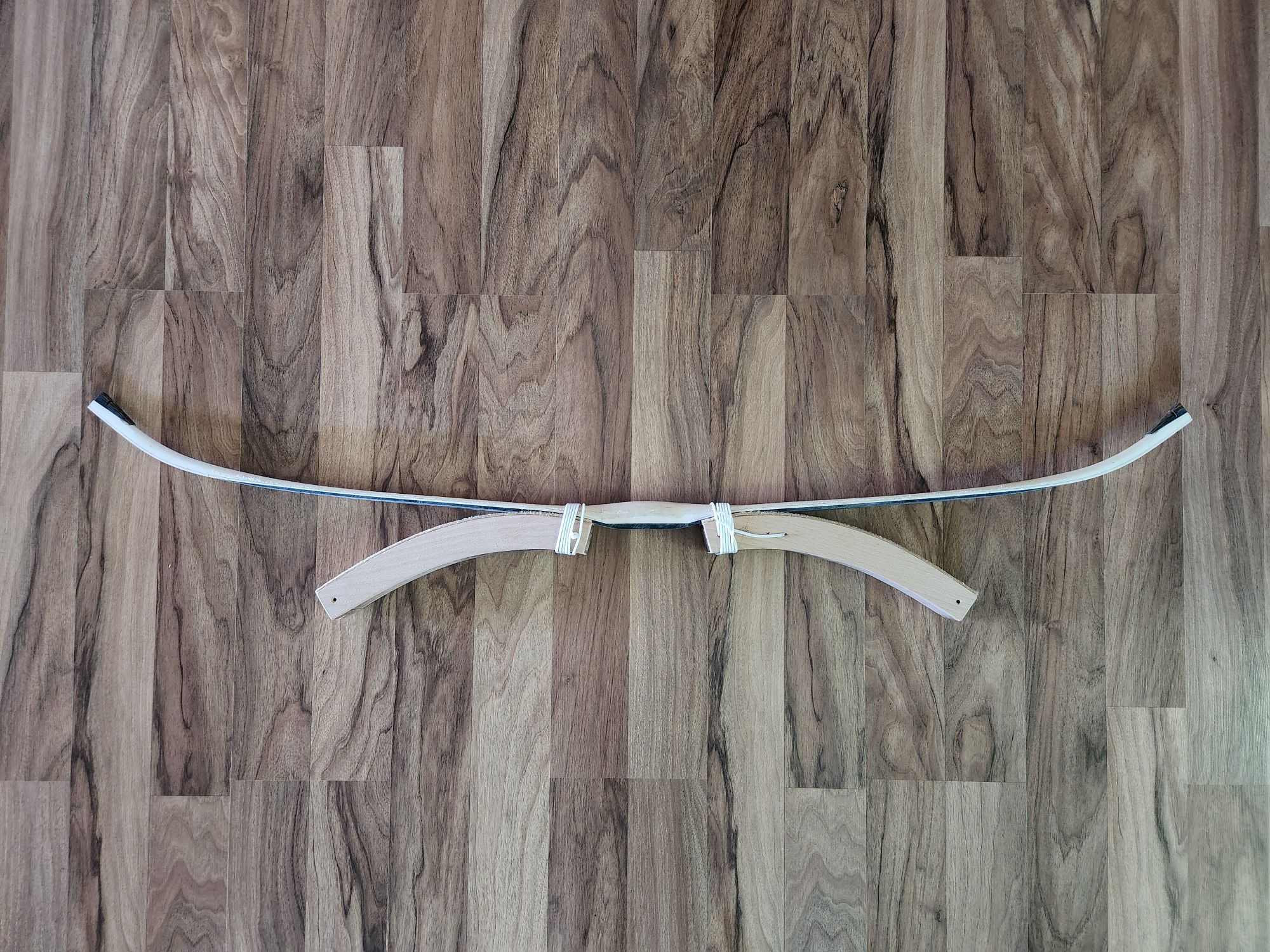

Im Moment bin ich mir nicht sicher wie es weiter gehen soll.
Sollte ich als nächstes das Horn abrunden? Ist die Ziehklinge die richtige Wahl dafür? Durch die Ziehklinge ergäbe sich bei den 32mm Wurfarmbreite eine Tiefe von 3mm. Oder wäre es vielleicht besser den Bauch nicht so stark zu runden damit sich die Wurfarme nicht so leicht verdrehen?
Die Tepeliks um zu zeigen wie die geplante Biegung sein wird.
Griffbereich
Griffbereich
Übergang in den steifen Bereich
Die Ziehklinge
Die Ziehklinge

Re: Mein noch immer erster Kompositbogen build-along
Nur außen die Kanten Runden, das reicht vollkommen

Hieronymus hat geschrieben: 24.06.2024, 10:22 Nur außen die Kanten Runden, das reicht vollkommen
Super danke 😊
Dann braucht der nächste Sehnenbelag auch nicht bis über den Rand des Horns gehen oder?
Das würde ich schon machen, das gibt dem ganzen noch ein bisschen mehr Halt

Ich liebe die Optik von Horn am Bogenbauch. Das sieht so elegant aus. Für mich ist das aktuelle Stadium total befriedigend weil es im Prinzip bereits ein Kompositbogen ist und ich damit endlich meine Ängste davor überwunden hab und am Ball geblieben bin 😊.
Ich hab auch etwas mit der Formel fürs Zuggewicht von Fatz rumgespielt. Da ich ja eine Lage Sehnen schon drauf hab und somit nicht genau messen konnte wie dick das Holz nun war, hab ich einige Werte durchprobiert. Dabei bin ich zwischen 54 und 77# gelandet 😅. Wenn man dabei bedenkt dass ich das Horn ja noch reduzieren kann um etwa 10-15# einzusparen sollte der Bogen für mich hoffentlich wenigstens Schießbar sein 😂
Ich habs auch mit dem 3# Rahmen durchgerechnet. Da hab ich mal grob 5# bei 28" angenommen und wären immer noch 43# rausgekommen ???
Naja egal, irgendwas wirds schon werden 😅
Sieht echt gut aus, schön sauber verarbeitet.
Zum Zuggewicht, über 50# sollte er schon haben, das kannst du schon ziehen.
Schon OK so, da das Holz etwas dicker ist spart das so etwas Gewicht (Horn hat ein höheres spez. Gewicht)
Bogenbas hat geschrieben: 25.06.2024, 19:07. Das sieht so elegant aus. Für mich ist das aktuelle Stadium total befriedigend weil es im Prinzip bereits ein Kompositbogen ist und ich damit endlich meine Ängste davor überwunden hab und am Ball geblieben bin
Nur so 👍
Beim Horn aufpassen beim abtragen - Horn ist zum einen stark (= wenig abtragen), zum anderen braucht es seine Zeit um die Änderungen umzusetzen. Wenn es soweit ist, erst mal aufspannen, aber sicherstellen, dass nicht ein WA den anderen deflex zieht. Solange der Kern nicht bricht, macht es kaum Probleme wenn der Tiller noch nicht gut ist.
Du schaffst das, so präzise wie du arbeitest 🤘
