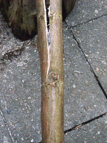

So, hier die Fotos zum Spalten:
Genau durch den Ast soll der Spalt gehen.
Problem: Der Spalt neigt dazu, "um den Ast herum" zu laufen - und mit Pech dann seitlich raus...

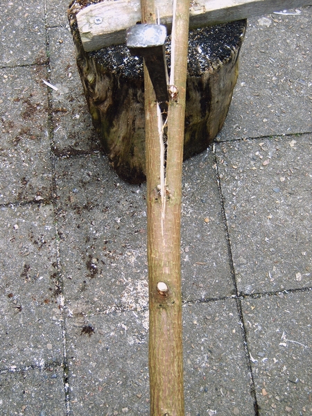

Lösung:

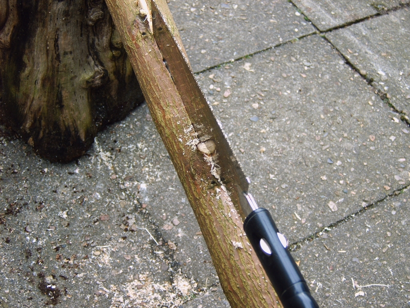

Man stoppt das Spalten, BEVOR der Spalt den Ast erreicht:
Kerbt den Ast selber ein (Sägen oder mit Klinge schlagen)..:

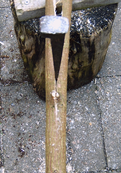

...und setzt den nächsten Keil im AST oder direkt davor oder direkt IN den Ast selber an an:
...dann klappt dat...:

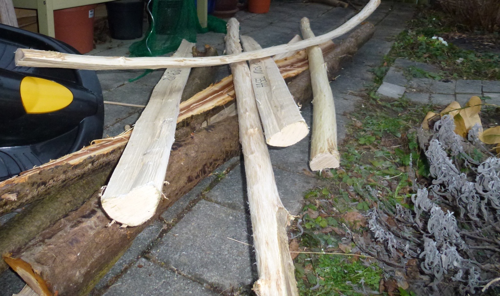

So hab noch etwas Esche bekommen :)
Somit war diese Holzzeit recht erfolgreich (etwas Eibe, 22 Staves Robinie + einige Billets und 18 Staves Esche wobei da in einigen Staves mehr als ein Bogen sitzt ;) )
Hier noch ein Bild vom gespaltenen Holz und der kleinen Hilfe zu Füßen der Staves ;D
