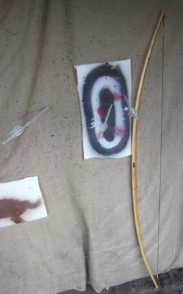

2´er Durchgang, annähernd das selbe Ergebniss...

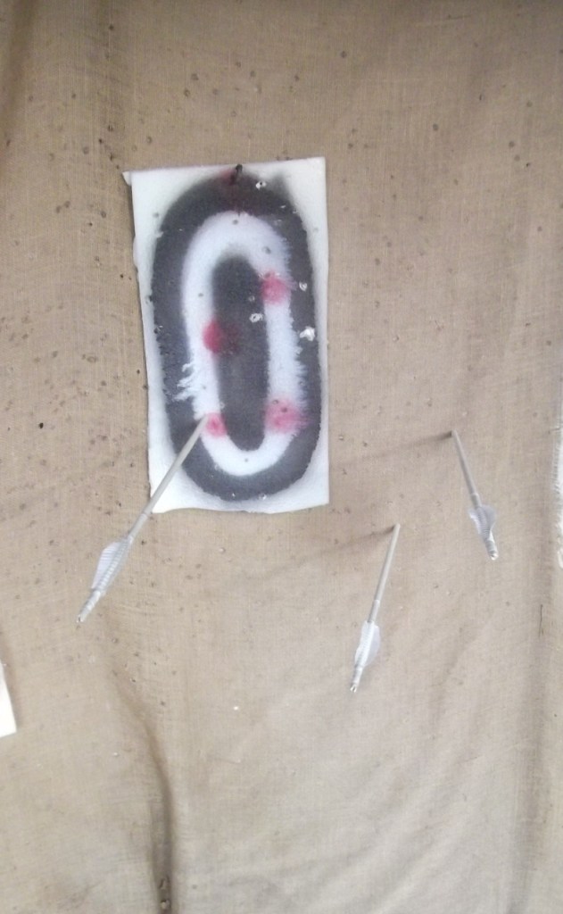

Schußtest 1´er Durchgang...<br />von lks. n. rts. abnehmender Spine...

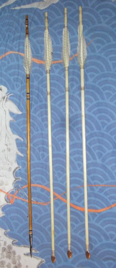

...fertig gefinished, der eine mit Beize Eiche mittel, etwas Allesmarker und Leinölfirnis, der Rest nur mit Leinölfirnis...

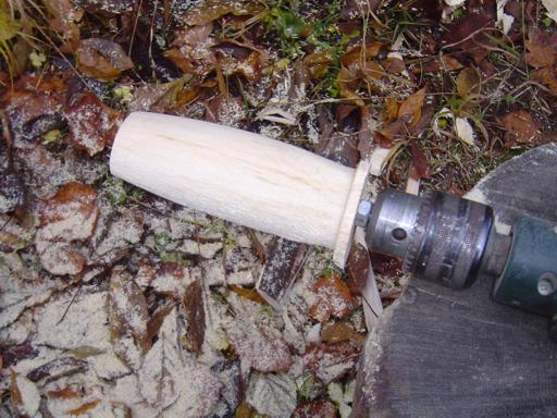

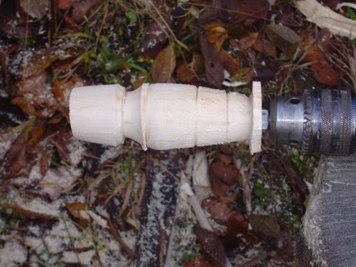

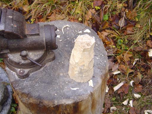

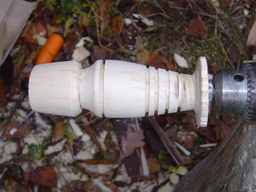

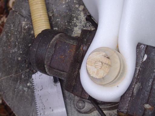

so ich war auch fleißig, ich habe die Bamusschäfte begradigt und einen Flötenkopf aus Pappelholz hergestellt:
Beiträge: 10951
Re: Sapling Pfeilbau Wettbewerb start 20 . 11 !
Öh Benzi wie haste das gemacht? In einer Bohrmaschine eingespannt??
Erklär mal sieht gut aus!
