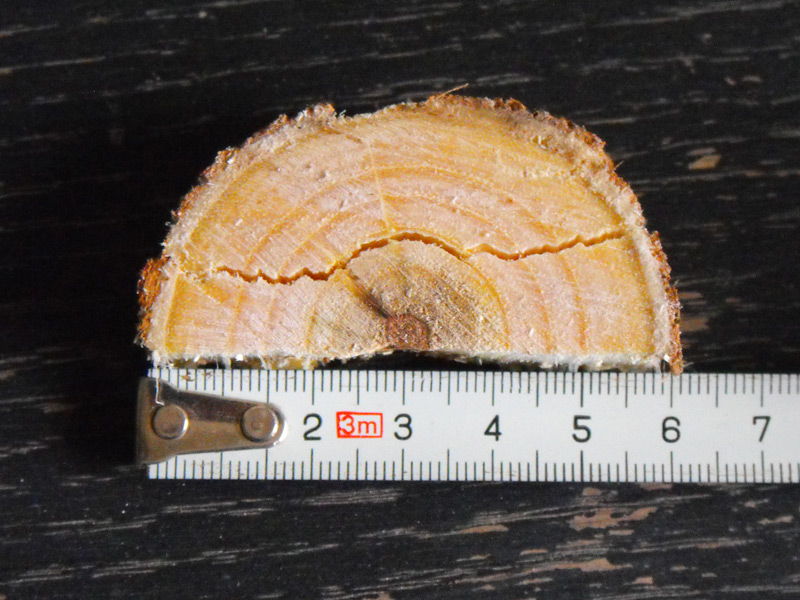

Das Holz des vermeintlichen Feldahorn ist wesentlich heller als das Foto der Stirnfläche darstellt, vielleicht liegt es daran. Ich bin eigentlich recht sicher, aber wenn ihrs sagt... muss ich wohl nochmal schauen. Die Rinde ist sehr korkig. Ist das bei Ulme auch der Fall? Ich hatte bis dato noch nicht mit Rüster zu tun.
Die vermeintliche Ulme: Das ist mit ziemlicher Sicherheit kein Holler, dafür habe ich zuviel davon in den Fingern gehabt. Ein Foto der Rinde habe ich nun leider nicht, aber sie ist hier längst nicht so hell und korkig wie bei Holunder. ???

Wulfilas hat geschrieben: Die vermeintliche Ulme: Das ist mit ziemlicher Sicherheit kein Holler, dafür habe ich zuviel davon in den Fingern gehabt. Ein Foto der Rinde habe ich nun leider nicht, aber sie ist hier längst nicht so hell und korkig wie bei Holunder. ???
Dann haben Dich deine Finger mit großer Sicherheit getäuscht, das ist ein nettes Stück Holler und der Markkanal hällt sich auch in grenzen. Es gibt auch Holunder mit recht fester Rinde.

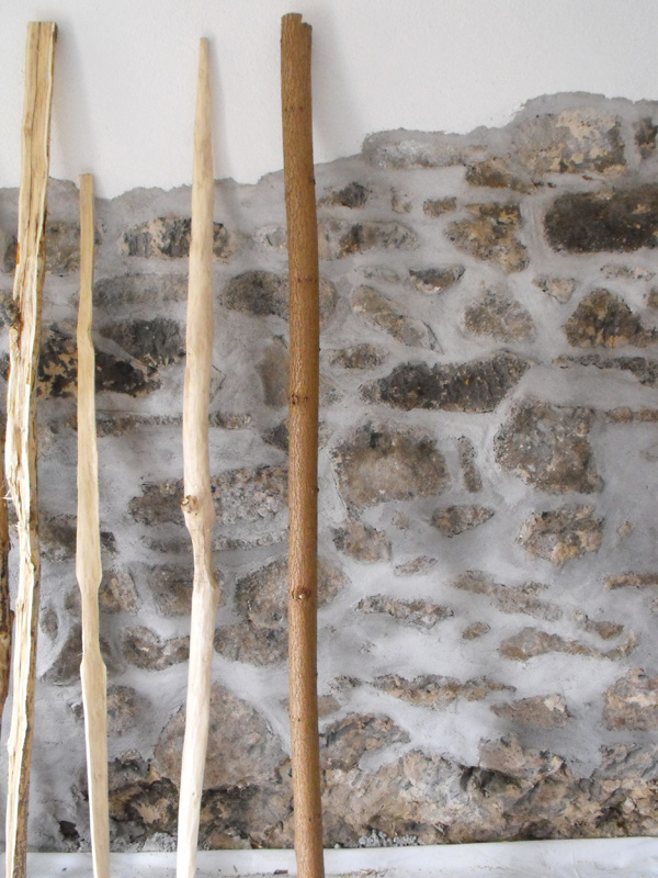

Grade wurden vor unserem Wohnhein mehrere Bäume wegen eines Neubaues gefällt. Darunter auch ein paar Eiben. Also mal dumm gefragt und ERFOLG!
Ein Stamm, ca. 2,50 m lang (der verliert heute abend noch etwa 30 cm, damit ich ihn in meinen Trocken/Kleiderschrank bugsieren kann) und unten etwa 6-7 cm Durchmesser, alles mit relativ wenigen, kleinen Ästen.
Dass versüßt doch schon mal die kommende Woche.
EDIT: ich hoffe doch mal 20°C sind nicht zu warm, aber im Sommer wird die Bude doch schon ziemlich heiß (garantiert jenseits der 30°C).

Alles klar, ich habe nur auf der Wiki gelesen, dass Eibe nicht zu schnell getrocknet werden soll. Luftfeuchte spielt sich im normalen Rahmen ab (so 40-50% schätze ich, es fühlt sich jedenfalls angenehm an, und ich habe auch keinen Beschlag an den Fenstern). Einen etwas dickeren Haselstamm habe ich am selben Ort in etwa 4 Wochen auf ein Niveau gebracht, dass ich als trocken bezeichnen würde (leider kein Messgrät, wieder Gefühl).
