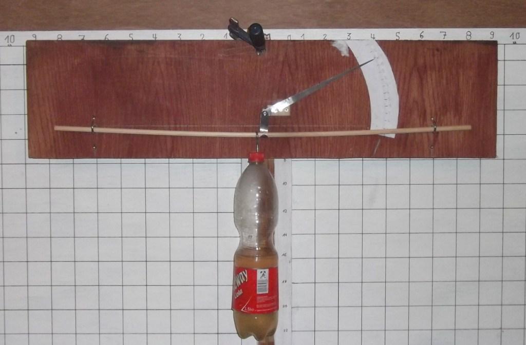

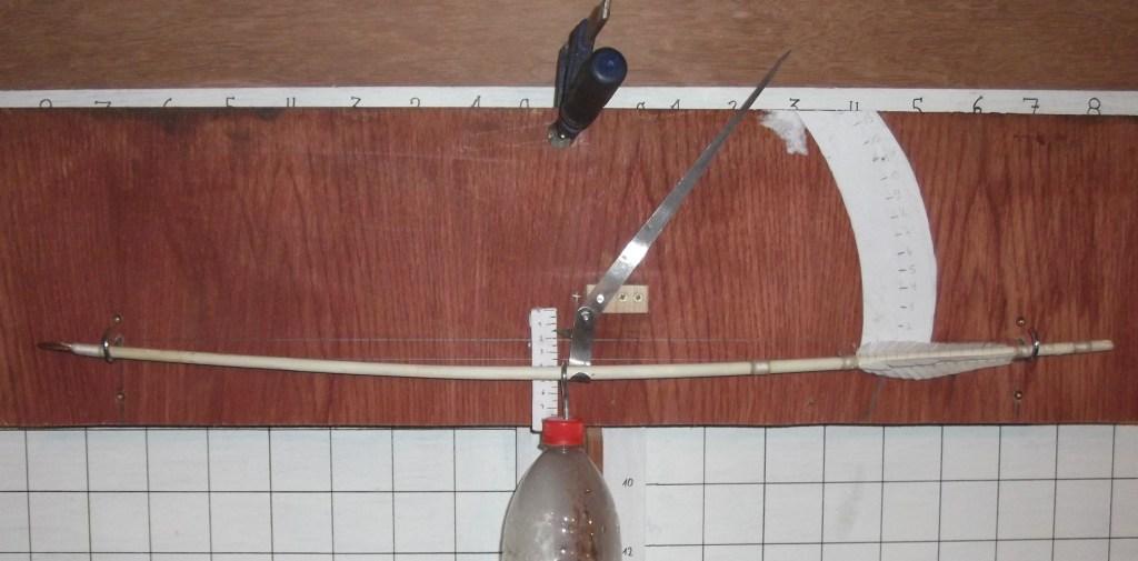

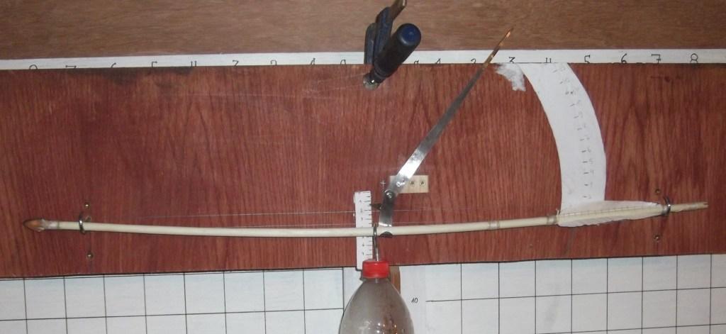

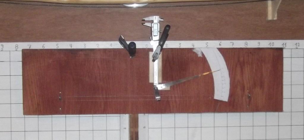

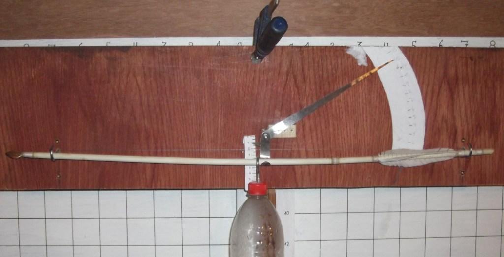

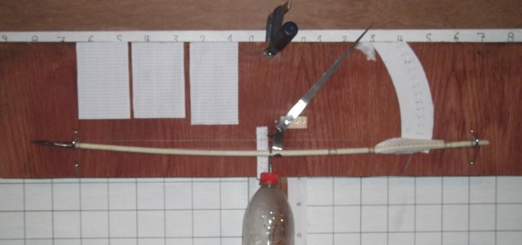

Angelehnt an Waltas hervoragenden Entwurf (Danke fürs zeigen !!
) für einen Spinetester hab ich mir gestern auch mal auf die schnelle was gebastelt...
Als Gewicht dient eine alte Colaflasche mit etwa 900g Regentonnenwasser... (nur falls jemand wegen der Farbe des Wassers auf irgendwelche blöden Ideen kommt, um was es sich denn da handeln könnte...
Ist natürlich noch nicht perfekt, es fehlen da noch eine etwas genauere Skala beim Zeiger, ein entspr. Gegengewicht für selbigen, ein Zeiger und eine Skala für die grobe Messung an der Pfeilauflage und ein zweites Gelenk an selbiger, aber es reicht schon mal, um den Spine so auf grob 3-5# bestimmen zu können...
etb

So, Nachtrag zu meinen Pfeilen
Spinewert war 61der helle, 65 der dünnere und 91!!! der dickere dunkle.Nun kann man barreln , also 61#, 65#, ~70#
Gewicht 48g, 42g,und 38g
die Trefferlage sagt mehr als Worte (ich bin nun mal ein schlumpschütze) Entfernung 10m Also sind die Pfeile im dynamischen Spine gleich

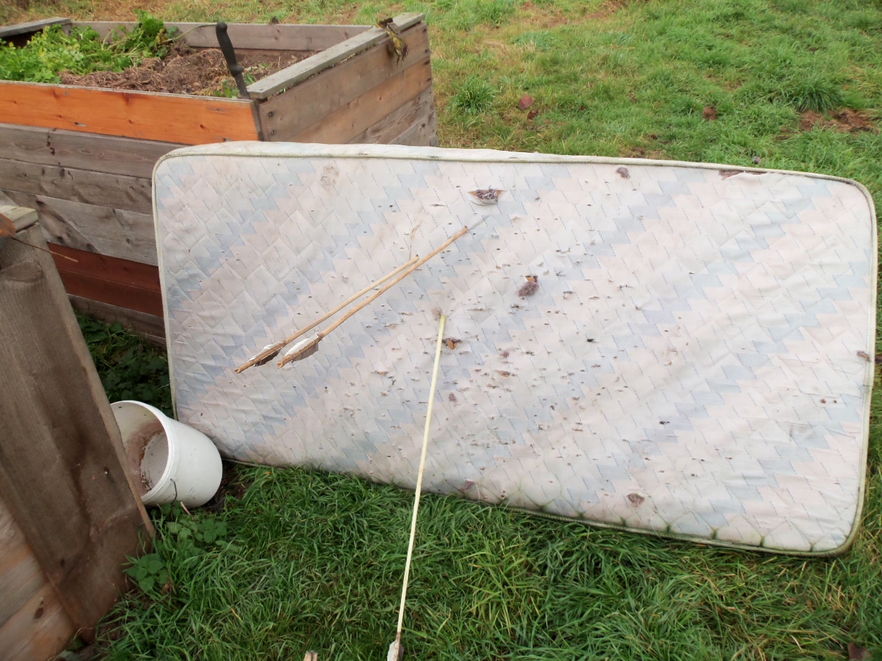

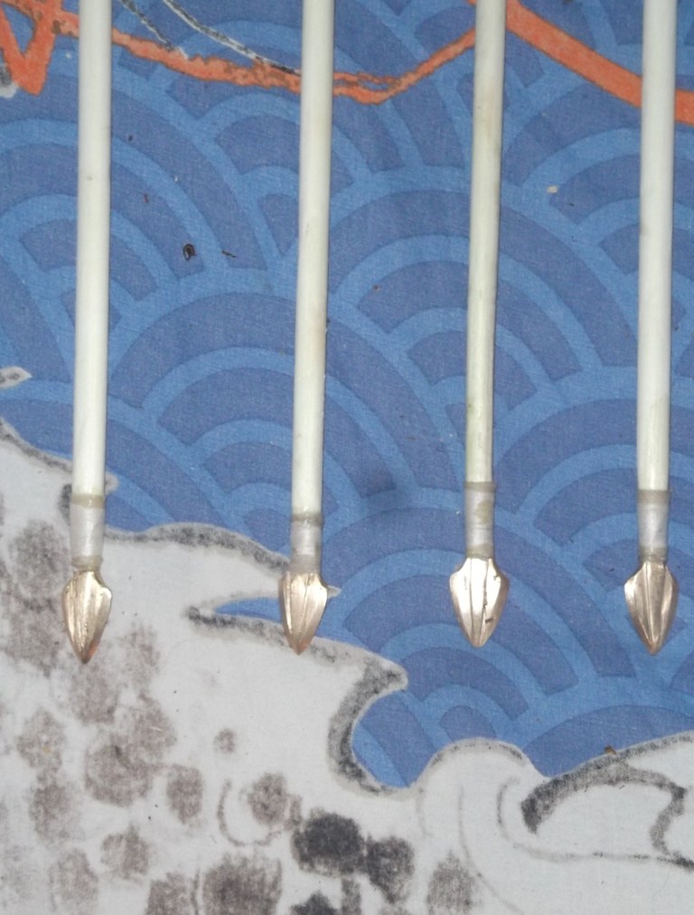

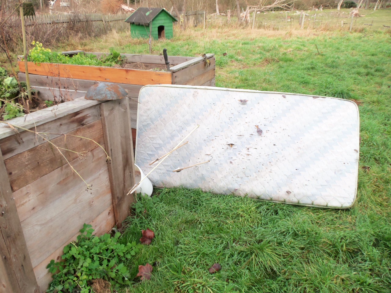

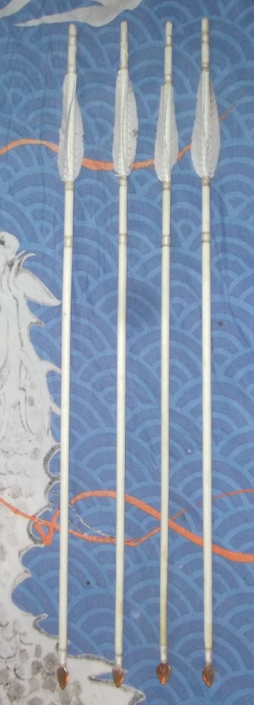

So, denke mal, ich bin fertig...
Alle gemessen, geschossen, gefinished...
Leider habe ich den totalverlust einer Bronzespitze zu beklagen... war der Pfeil mit dem weichesten Spine...ging etwas ZU weit nach rechts, kuschelte mit einem Stück Stahlzaun und warf daraufhin seine schöne, bronzene Spitze unauffindbar in einen Laubhaufen
Naja, dafür hat er jetzt einen kleinen Bodkin und Beize "Eiche mittel" verpaßt gekriegt...
und sieht damit auch nicht mal schlecht aus...
