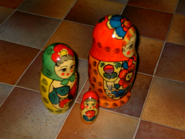

Mein Konvolut an Matroschkas, die in Flötenpfeile umkomponiert werden.
Der Korpus ist genial, wäre ich mal eher drauf gekommen; leicht und stabil. Vom Verständnis her, sollte dann bei gleicher Größe des Lufteinlassloches jeweils ein hoher bis tiefer Ton entstehen, je nach Matroschkas Umfang. Was das betrifft, werde ich mich an das Bild von Shokunin halten. Es wird also kein rundes Pfeifloch entstehen. Ich bin gespannt.

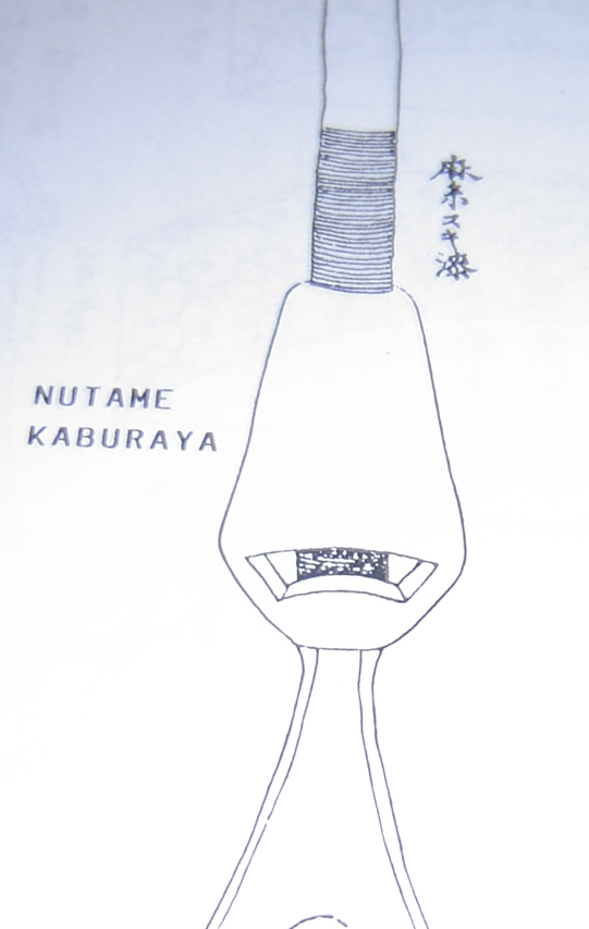

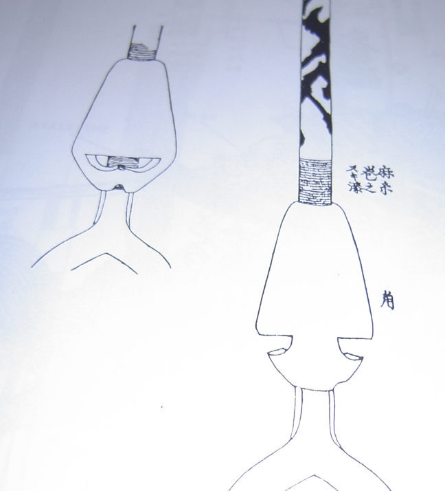

damit Dir die Auswahl der Formgebung für die Löcher richtig schwer fällt, hier ein paar Bilder von alten japanischen Zeichnungen
Bildquelle: Bows, Arrows and Quivers of the Ancient Japan, W. M. Hawley, Original von 1700
viel Erfolg
viel Erfolg

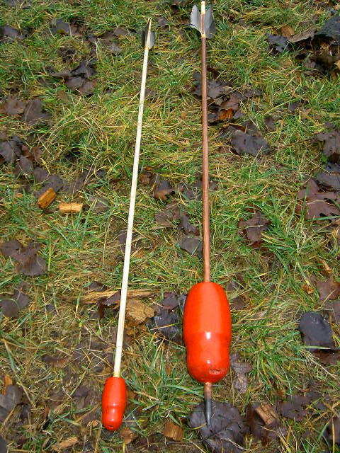

hier nun mein Ei auf dem Pfeil mit neuer Spitze
nun seid Ihr dran, Löcher mit 30° ok, aber wohin?
danke und Grüße benzi
(Peaceful Warrior, Film)
Re: Flötenpfeil
Ah, Du hast das Arschende des Ei's nach vorne gemacht. Genau, wie wir beiden schon sagten. Ich finde das ebenfalls richtig.
Wegen den Löchern: So 5mm hinter der abgeflachten Kante. Mir erscheint diese Stelle recht vorteilhaft. Und, bei der jap. Flöte weiter vorne, da sieht das ganz ähnlich aus. Warum sich gleich neu erfinden, wenn jemand schon vorgearbeitet hat, wah?

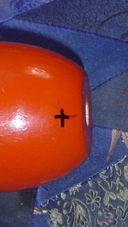

@Windmann, ich hab mal die Löcher angezeichnet, meinste das ist ok so, 6mm Bohrer und 30°
Grüße benzi

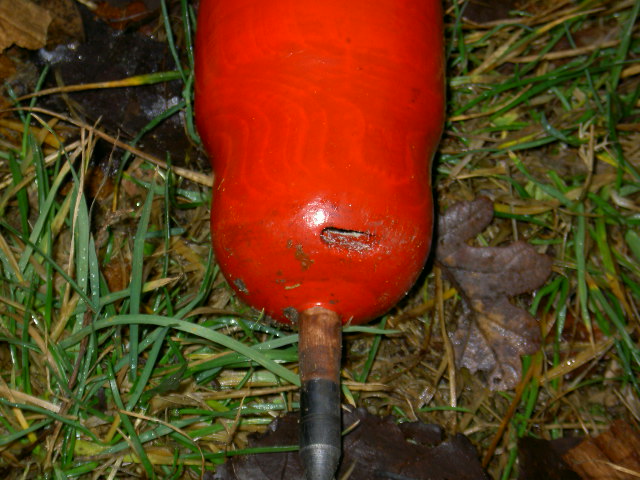

Auch ich habe heute ein paar Geister vertrieben,
denn endlich flötete die Flöte - und sogar richtig schön. Eigentlich machten sogar zwei irgendwann Töne, aber erst nachdem ich geschätzte einhundert Mal auf der Wiese den Pfeilen hinterher stiefelte, um nach jedem Schuss den Löchern zu Leibe zu rücken. Dieses Mal hatte ich nämlich wohl weislich Werkzeug mitgenommen. Was mich doch etwas verwunderte, war, dass ich eigentlich nicht mit solch riesigen Löchern gerechnet hatte.
Hier mal das Ausgangsmaterial: Dann öffnete ich sukkzessive das Loch und lernte dabei eine Menge, was geht und was nicht. Irgendwann sah es so aus: Ich war dann ganz zufrieden mit dem Ton und schoss diesen Pfeil erst eine Weile später. Und...? Ton wieder weg. Ich wollte da schon echt an mir zweifeln, bis ich mal drauf achtete, wie ich die Flöte positionierte auf dem Bogen. Siehe da: Ein Loch ist schlecht. Die Flöte flötet nur, wenn das Loch nach unten zeigt. Also werde ich dem Teil eine zweite Öffnung spendieren.
Nicht zu unterschätzen ist die Geschwindigkeit des Pfeiles. Meine Mini-Troschka gibt einen ganz gemeinen hellen Ton von sich, der mir gar nicht gefällt. Einmal ist der Korpus viel kleiner, und dann habe ich auch die Federn sehr kurz und tief gemacht. Da muss ich noch was ändern, damit der Pfeil langsamer fliegt. Hier sieht man mal die Größenunterschiede. Die kleine Flöte ist sechs Zentimeter lang.
Ich konnte auch ein paar Tonaufnahmen machen, das muss ich aber erst schneiden, denn es passiert immer eine ganze Weile gar nichts, bis mal wieder ein Pfeil vorbei kommt.

Ich denke, die Position ist genau richtig; vielleicht gehst Du sogar noch ein Stückle nach vorne - ein oder zwei Milimeter. Nach meiner heutigen Erfahrung, würde ich sagen, dass die 30° nur für die vordere Kante gelten, die hintere muss viel flacher sein, damit die Luft da hingehindert hineinströmen kann. Zum Pfeil gesehen fast parallel, also nur leicht in den Korpus abfallend. Von vorne bei Deiner Wichtelflöte, aber auch bei meiner, kannst Du das gut sehen.benzi hat geschrieben: @Windmann, ich hab mal die Löcher angezeichnet, meinste das ist ok so, 6mm Bohrer und 30°
Ah, ich habe auf dem Video den Pfeil sogar sehen können. Der klingt doch super. Da war Dein Wichtel echt gut, was das Bauen anbelangt.
