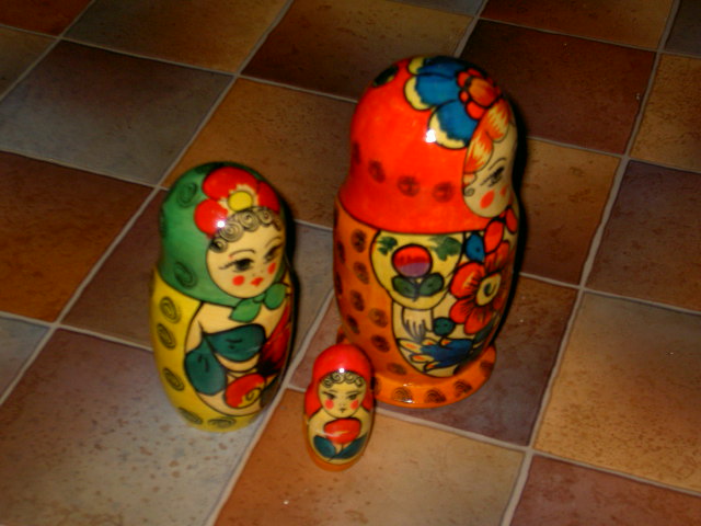

Mein Konvolut an Matroschkas, die in Flötenpfeile umkomponiert werden.
Der Korpus ist genial, wäre ich mal eher drauf gekommen; leicht und stabil. Vom Verständnis her, sollte dann bei gleicher Größe des Lufteinlassloches jeweils ein hoher bis tiefer Ton entstehen, je nach Matroschkas Umfang. Was das betrifft, werde ich mich an das Bild von Shokunin halten. Es wird also kein rundes Pfeifloch entstehen. Ich bin gespannt.
In der Zwischenzeit habe ich die Löcher der anderen Flöte zugekittet und werde den Pfeil morgen gen Himmel schicken. Ich berichte dann...

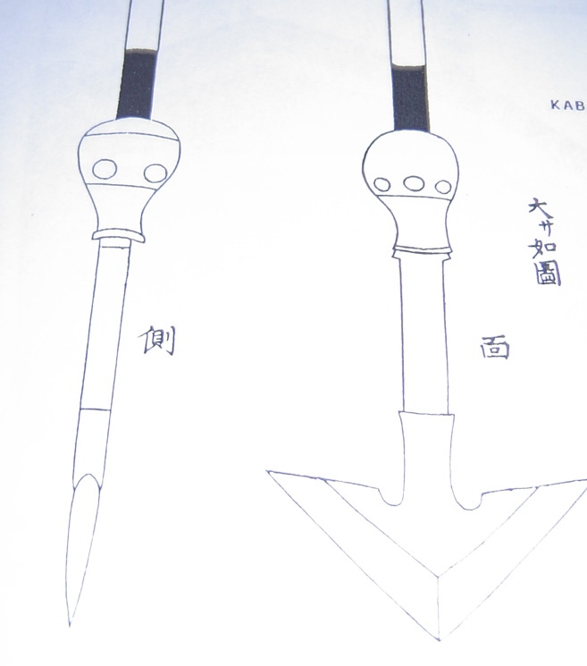

damit Dir die Auswahl der Formgebung für die Löcher richtig schwer fällt, hier ein paar Bilder von alten japanischen Zeichnungen
Bildquelle: Bows, Arrows and Quivers of the Ancient Japan, W. M. Hawley, Original von 1700
viel Erfolg
viel Erfolg

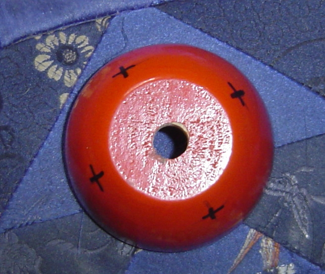

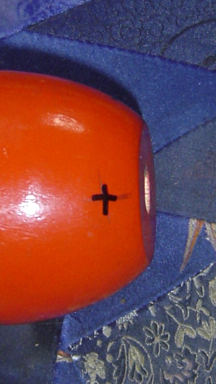

@Windmann, ich hab mal die Löcher angezeichnet, meinste das ist ok so, 6mm Bohrer und 30°
Grüße benzi

Ich denke, die Position ist genau richtig; vielleicht gehst Du sogar noch ein Stückle nach vorne - ein oder zwei Milimeter. Nach meiner heutigen Erfahrung, würde ich sagen, dass die 30° nur für die vordere Kante gelten, die hintere muss viel flacher sein, damit die Luft da hingehindert hineinströmen kann. Zum Pfeil gesehen fast parallel, also nur leicht in den Korpus abfallend. Von vorne bei Deiner Wichtelflöte, aber auch bei meiner, kannst Du das gut sehen.benzi hat geschrieben: @Windmann, ich hab mal die Löcher angezeichnet, meinste das ist ok so, 6mm Bohrer und 30°
