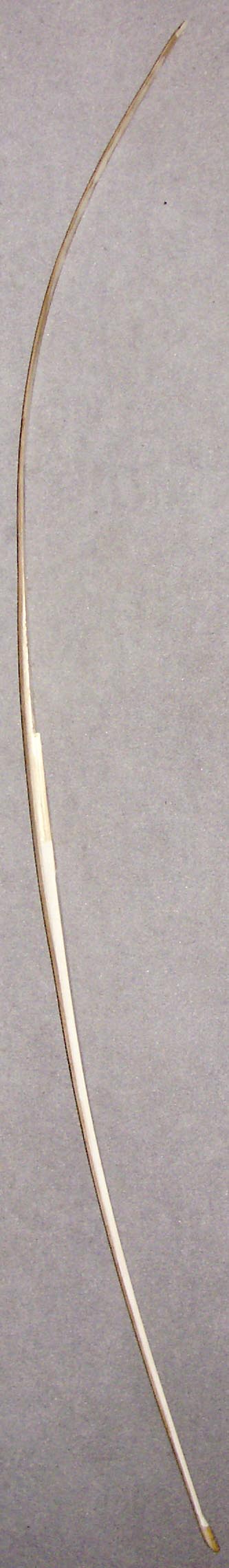

So...
Ich habe jetzt das Lattenholz vom kaputten Wurfarm heruntergehobelt und abgezogen.
Noch ein bisschen Nacharbeit am Wurfarm und Vorbereitung der neuen Latte sind vor den neuen Verleimen nötig.
Wie ihr seht, ist der nackte Bambus wesentlich stärker gebogen als der noch komplette Wurfarm.
Die Biegung ist sogar stärker als der Perry Reflex.
Erstaunlich was Perry und Rösten zusammen bringen.
Ich hoffe nun, dass sich der reparierte Wurfarm möglichst ähnlich dem alten Wurfarm verhält.
Ich denke aber, dass ich beim neuerlichen Verleimen des Wurfarms höllisch werde aufpassen müssen, um die Symmetrie im Bogen zu erhalten.

Die Tips sind wieder drauf und damit ist der Bogen soweit fertig.
Heute habe ich mal versucht ihn zu tillern.
Der alte/obere Wurfarm bog sich ja schon gut, den konnte ich also als Vorbild nehmen.
Der Neue/untere war dann vor allem in ersten drittel vom Griff ein gutes Stück zu steif. Das habe ich dann versucht zu korrigieren. Leider habe ich im letzten Drittel, vor dem Tip, etwas zu viel Material abgenommen, so dass der Wurfarm bei Vollauszug nun einen leichten Knick macht. Da ich keine Lust habe, dass er mir wieder bricht habe ich dort einen kleinen Bambusstreifen auf den Bauch aufgeklebt. Das muss jetzt trocknen. Der wird noch auf Maß gehobelt und verschliffen, so dass die Biegung dort dann wieder sauber ist. Im Moment frage ich mich noch, ob ich an dieser Stelle auf dem Rücken auch noch ein/zwei Lagen Leinen aufleimen soll um auch die Zugkräfte auszugleichen. Die Wahrscheinlichkeit ist hoch, dass ich das so mache.
