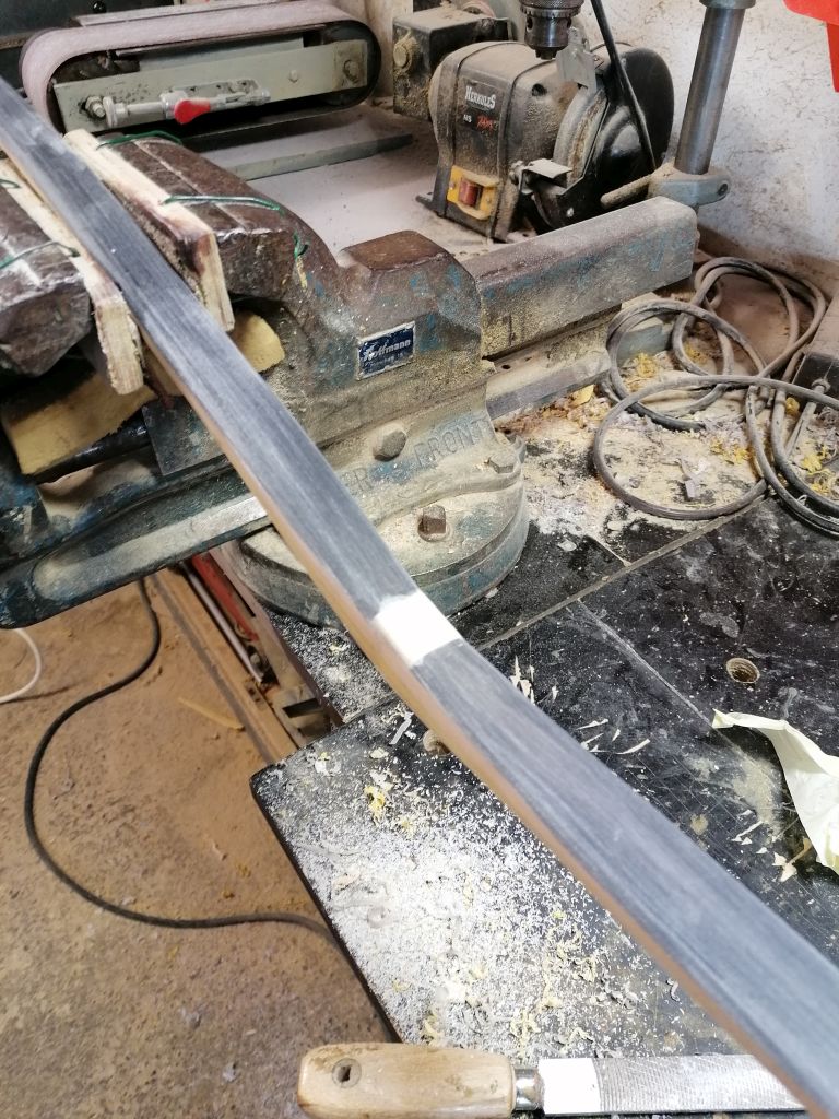

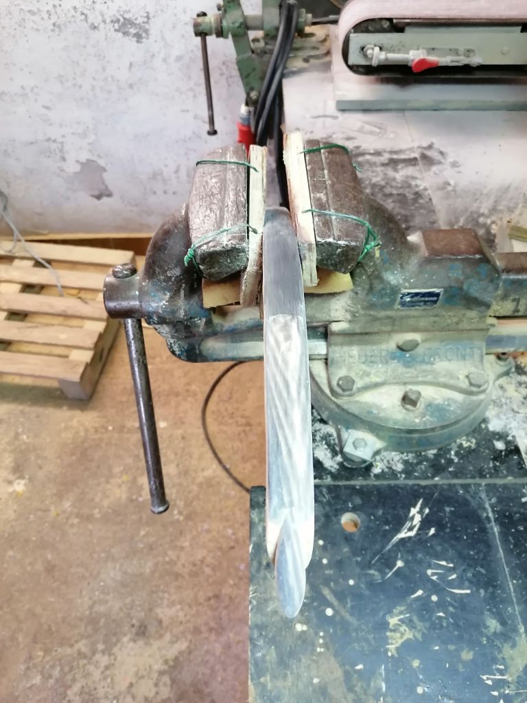

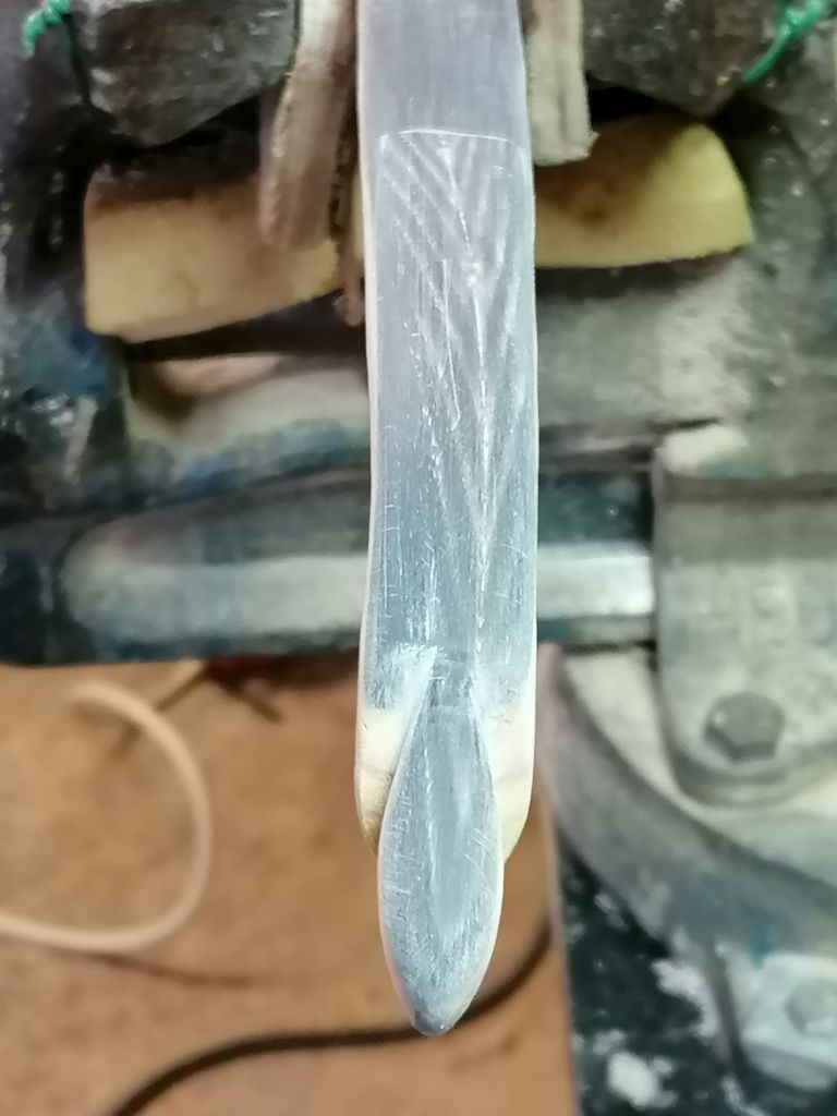

Kleines update....
Heute habe ich die Hornstreifen an den Tips beigeschliffen und den Knochen zurecht gefeilt. Ich bin gespannt wie das nachher wirkt, da die Enden jetzt aussehen wie ein Streifenhörnchen... Ich denke gut, denn da am Übergang kommt eine Wicklung drum und die wird mit Leder/Finish überdeckt, sodass es ein schöner Kontrast geben müsste. Muss doch nicht immer alles langweilig schwarz sein ;D ;D Jetzt ist es so weit fertig für die Sehnen. In der nächsten Woche werde ich es nicht schaffen , aber danach geht es weiter ;)

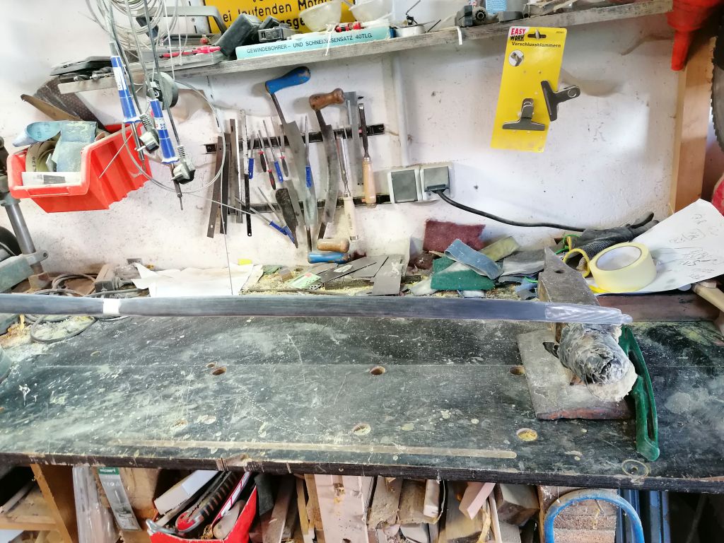

Ja ich weiß , ich müsste dringend meine Werkstatt aufräumen/sauber machen, aber irgendwie komme ich da nie dazu... ;D

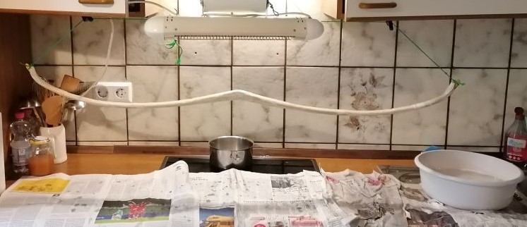

Nach dem mein Urlaub in Bayern im wahrsten Sinne des Wortes ins Wasser gefallen ist ::) , bin ich früher wieder zu Hause und konnte die erste Sehnenschicht auf den Bogen aufbringen. Er hängt jetzt mumifiziert im Keller und darf trocknen.
wieder mal Grundieren mit 10%tigem Hautleim
das sieht man wie weit ich mit einem Bündel von den 57cm Straußensehnen gekommen bin.
fertig belegter Bogen
eingewickelt in Hosengummis und leicht rückwärts aufgespannt

Re: Ägyptisch - Assyrischer Angular Bogen

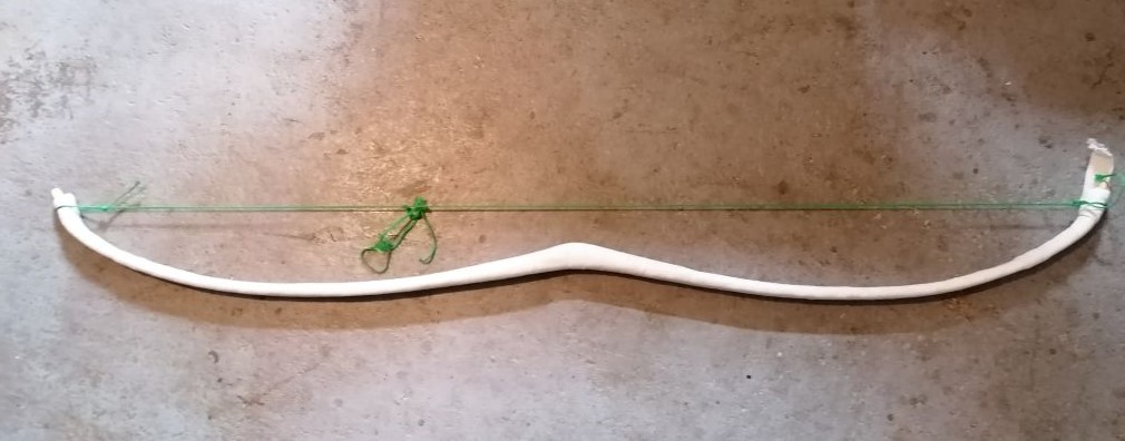

Sieht so aus, als wäre rechts schon mehr Reflex als links. Auf dem tillerfoto war links auch noch stärker als rechts. Blöde Frage: wie korrigiert man sowas, vorausgesetzt es bleibt so? Das Horn war mit epoxid oder hautleim geklebt?
Beiträge: 3549
Hat gedankt: 33 Mal
Hat Dank erhalten: 185 Mal
Neumi hat geschrieben: 19.06.2020, 18:44 Auf dem tillerfoto war links auch noch stärker als rechts.
Ja , das ist richtig ;) Ist aber daraus entstanden, da sich der rechte Tip etwas aufgebogen hatte ohne Horn. Das habe ich beim Horn aufkleben korrigiert. Ich tiller meine Komposit immer mit leicht stärkerem unteren Wurfarm, aber das macht jeder etwas anders.
Korrigieren kann man es durch Hornabnahme oder Wärme, da sich die Bögen fast nie geleichmäßig in Relflex ziehen.
Habe aber gerade nochmal gemessen und es sind 2mm an den Tips , die er mehr Relfex auf der eine Seite hat...

Und mit Wärme korrigieren trotz epoxid verklebtem Horn? Oder hattest du mit hautleim geklebt?
2 mm ist natürlich garnix. Und den unteren WA stärker zu machen, macht schon Sinn.

So nach zwei Tagen sieht man eine deutliche Zunahme des Reflex.(siehe Bild) der Reflex ist relativ gleich, leider habe ich das Bild mal wieder schräg von links fotografiert ::) Ich denke nie an die nach links versetzte Kamera...
Danke Windkanter für deine Ausführungen :) Meine Erfahrung zeigt auch... du kannst so sauber und gerade und gleichmäßig bauen wie du willst, einen leichten Verzug hast du irgendwie immer, da die Naturmaterialien ungleichmäßig auf Belastung reagieren und sich nicht linear in den Reflex ziehen bzw. in der Achse bleiben. Wie Windkanter schon schreibt ein erfahrener Komposit Bogenbauer wirkt , so bald er was feststellt, schon mit Maßnahmen dagegen, um den Verzug so gering wie möglich zu halten.

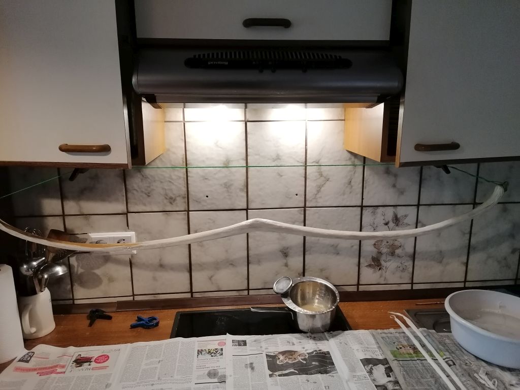

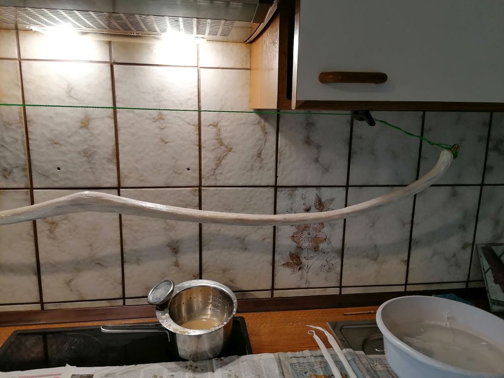

So und weiter gings....
Da der Bogen schon zu viel Reflex zu gelegt hat, habe ich mich entschlossen den Bogen aufzuspannen und nochmal alles zu checken. Der Bogen ist immer noch in der Flucht und biegt sehr gleichmäßig. Er hat etwas mehr Mittenbiegung als der alte, was aber auch gewollt ist. Der Alte Bogen hatte viel weniger Mittenbiegung, dadurch wurde der Griff und das erste Drittel zu stark belastet, was endlich zum Kernbruch führte. Ich habe ihn deshalb etwas mehr in der Mitte biegen lassen, um die Belastung mehr zu verteilen. Er wir zum Schluss etwas weniger Biegung in der Mitte haben, da die Wurfarme zu den Tips schmäler werden, aber die Sehnenbündel nicht abnehmen und somit die Sehnenschicht geringfügig dicker ist als im 1.drittel. Ich habe den Bogen auf dem Tillerstock bis 28'' ausgezogen und habe das Zuggewicht gemessen . Er hat knappe 55 # und es fehlen noch 3,5'' zum Vollauszug, sodass ich auf ca. 63#@31,5'' kommen sollte. Somit sollten die 85-95# drin sein. Man muss ja bedenken, dass die Sehnenschicht erst 1 Woche alt war und der Bogen noch an Zuggewicht zulegen wird.
Es tut mir leid, aber mit meinem Handy sind die Bilder immer von links in den Bogen hinein fotografiert. Ich muss wohl die Kamera nehmen, um ordentliche Bilder zu liefern. ;D
Schön in der Flucht
Schön in der Flucht
28'' Auszug
28'' Auszug
Erst wieder die Seiten aufbauen
dann oben auf den Wurfarmen
nun ist die 2. Schicht fertig
Und wieder schön Mumifiziert
