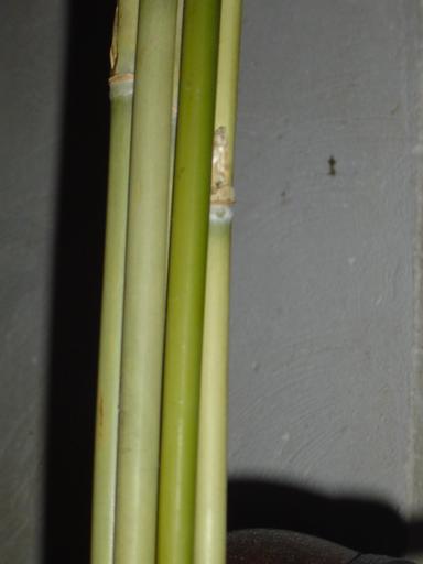

während meiner Abwesenheit ganz in Jos Nähe (@Jo die Zeit hat leider nicht für einen Besuch gereicht), sind die Bambusschäfte getrocknet und ich hab schon was dabei gelernt:
die einjährigen sind nun deutlich von den mehrjährigen Trieben durch unterschiedliche Farbe zu unterscheiden, in echt isses noch besser zu erkennen als auf dem Foto....

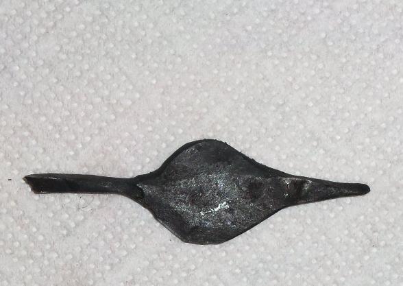

eddytwobows hat geschrieben:...für die beiden muß ich mir nämlich erst noch wieder zwei Bronzespitzen gießen...
Du hast vergessen zu erwähnen das du davon Fotos machst und natürlich eine ausführliche Anleitung.
walta
mitdemzaunpfahlwink ;-)
Walta, daß war kein Zaunpfahl mehr, sondern schon ein Bündel Telegraphenmasten... ;) :D :D :D
Bitte schön, ein bißchen Video vom Pfeilspitzengießen, natürlich mit kleiner Anleitung... ;)
Viel Spaß... :)
http://www.youtube.com/watch?v=9TaH_-5PAaY

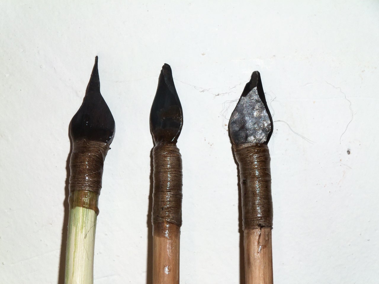

so, fertig sind meine 3, Rosenschößlinge, an der Spitze hinter der Wicklung 11 mm , an der Nocke 7mm Durchmesser, die Spitzen wiegen alle ~160gr, Schaftlänge 900 mm, freie Spitzenlänge 40mm, also~35" bw 37"
Federn 2 3/4 " lang, von 2/3 " auf 1/4" am Ende, FOC 1x36 2x 38
das befiederte Ende, Federn und Wicklung mit Hautleim gesichert, freihand befiedert, kreuweise gewickelt
die Spitzen in den Markanal gesteckt, mit Hautleim gesichert, kräftig gewickelt und ebenfalls Hautleim
das gane Ensemble
das gane Ensemble
Eine Spitze als Beispiel , es ist die im hellen Schaft

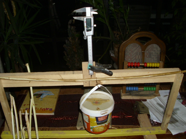

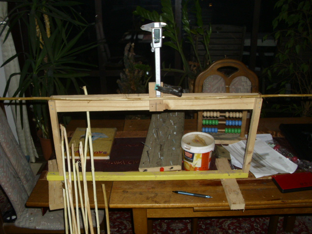

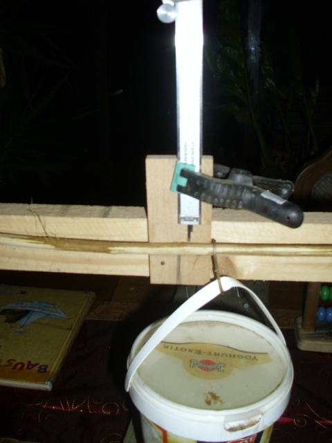

Ich habe eben den spine grob an den noch ungerichteten Schäften bestimmt, nach meiner erfahrung ändert der sich mit dem Richten nur maginal aber es erspart mir viel arbeit wenn ich die vorher gespineten Schäfte nach denen sortieren kann die ich grade benötige.
Schieblehre zum Messen
mit einfachem Gewicht, kleiner Eimer mit Wasser, gibt´s günstig im Lidl . Da ist dann auch noch ne Kartoffelbreieinlage drinn :)
einfacher spinetester

Die Idee den spine an den ungerichteten Schäften schon mal zu testen klingt logisch, aber wie machst Du das genau? wenn Du den krummen Schaft auf dem Spinetester drehst, kommen meiner Erfahrung nach sehr sehr unterschiedliche Werte dabei raus?
Grüße benzi
