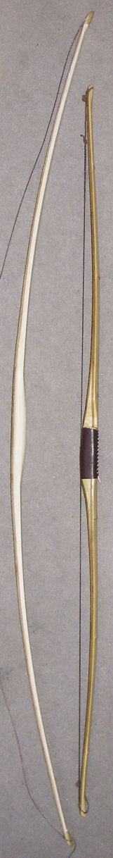

So.
Jetzt mal nen Bild.
Der lange gebogene ist der neue.
Der Kurze ist mein "alter".
Beide Bögen sind nicht bespannt.
Die Biegung kommt durch den Perry Reflex und die ursprüngliche Biegung der verwendeten Latten zustande.
Alles in allem ist er 200 cm lang. Der kleine 170 cm.
Passt gut zu meiner Größe von 190.
Er besteht aus Bettrostlatten vom Sperrmüll, einem Actionboostreifen von Alles Bambus und Leinenstoff vom Flohmarkt.
Die Tips sind aus Robinie vom Schreiner meines Vertrauens - oder so...
Kosten nichtmal 15 Euronen.
Die Latten waren 140 cm lang und wurden in der Mitte mit 10 cm verspleisst. Auf dem Bauch wurde ein 60 cm langes und auf dem Rücken ein 25 cm langes Lattenstück aufgeleimt.
Wenn ich den Bogen mit der Tillersehne ziehe, bis der Reflex gerade heraus ist, hat er bereits rund 20#. Auf meinem Vollauszug von 30,5" wird er dann wohl auf rund 50# kommen. So weit habe ich ihn aber noch nicht gezogen. Erstmal muss ich ihn auf Standhöhe tillern.

Beiträge: 10951
Re: Taschengeld Bogenbautunier
@Toaster: Jups das sieht schon mal sehr gut aus :)
Bin schon gespannt auf die Bilder im Vollauszug .
Scheint ein guter Bogen werden zu wollen.
Gruß acker
