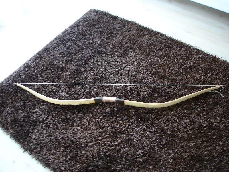

Hallo Leute
Melde mich nach langer Absenz zurück.... Dachte ich muss doch hier noch schreiben wie der Leinengebackte Buchenbogen rausgekommen ist. Nämlich gar nicht so schlecht. Die Buche hält einigermassen die eingedämpften Biegungen dank dem Backing aus nebeneinanderliegenden Leinengarnen (Schustergarn).
Der Bogen ist etwa seit 2009 fertig, hab aber noch nicht mehr als ca 30 Pfeile geschossen. Ca 22kg/48 lbs @ 28"
Hab leider keine besseren Bilder
Grüsse
Joachim
Rotbuche mit Leinengarnbacking

ich habe mal versucht, eine Flitzebogen ein bisschen mit Buche auf zu peppen. Also Buche als Bauch, Esche als Rücken.
Dat war nix. Stauchrisse ohne Ende

kannst du noch ein paar Bilder machen? Vollauszug, Detailansicht, etc.
Würde mich schon interessieren :)
