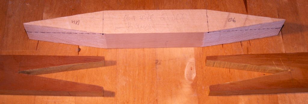

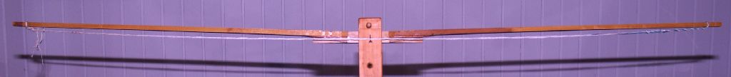

heute ist der Start für den Bau des Osage Orange - Bambusbogens.
Die Bambuslatten sind gekommen, 2 x sehr gute Qualität (lange Nodienabstände, kein Dickerwerden nach Nodien, keine Innenschicht mehr) und 1x mäßig (ggf. Sonderverwendung).
Momentanstand:
O.O.-WA´s leicht reflex in den Griff eingespleisst, genau: Abweichung von der Verbindungsgeraden Nock-Nock ca. 30mm (d.h. Griffvorderkante ist um 30mm nach hinten versetzt, gegenüber WA-Enden). Klebstoff: R&G Epoxidharz + Härter L. An Klebestellen generell Rillen mit Sägeblatt eingezogen.
Momentane Roh-Bauchlänge: ntn = 167cm
Biegende Länge: ab Ende aufgesetztes fadeout bis Nock 66cm
Zugkraft bei Auszug 16“ ca. 22#
Biegekurve: ca. eliptisch, Hauptbiegung etwa in WA-Mitte.
Breite: WA an fadeout-Ende bis ca. 1/3 des WA´s 38mm, am WA-Ende 18mm.
Dicke: WA am aufgesetzen Material neben Spleiss 16,5mm, nach fadeout-Ende 12,5mm, am WA-Ende 10,5mm.
Grifflänge mit V-Spleiss: 26,5cm, Griffquerschnitt: 2,6 x 2,6cm, Ahorn schrägstehende Schichten
Erstes Tillern:
Oberer WA (rechts i. Foto) biegt sich etwas stärker als der untere WA und noch etwas zuwenig in der äusseren WA-Hälfte.
Unterer WA (links) biegt sich schwächer als der obere.
Jetzt würde ich nochmal bearbeiten, nochmal tillern. Dann Bambuslatte im Griffbereich in Orginaldicke bis Spleissmitte belassen, dann auf 3mm runterarbeiten und bis zu den Nocks auf 1,5-2mm dünner machen. Randlich ca. 1,5-2mm Überstand des O.O. und Bambus am Aussenrand auf Null auslaufend. Bambuslatte tillern.
Müsste man etwas anders machen ? Könnte ich die angestrebte Zugkraft von 40-45# überhaupt erreichen ? Oder sind die WA´s doch noch zu dick/breit`? Schmäler wäre nicht schlecht.

- Bogenbas
- Beiträge: 2613
- Hat gedankt: 227 Mal
- Hat Dank erhalten: 339 Mal
Re: Bogen aus Osage Orange-Leisten mit Hickorybacking
Ich denke das sieht soweit gut aus. Vorab Tillern macht da mMn nicht viel Sinn. Da landest du höchstens dadurch am Ende bei weniger Zuggewicht als drin gewesen wäre. Aber deine 40-45# sollten sich ausgehen. Mach das Bambus drauf, so wie dus beschreibst und tiller dann weiter.
274 m | Selfbow 50#
274 m | Selfbow 50#
