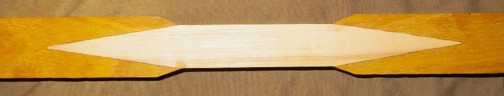

Alea eacta est (oder so ähnlich):
Der Osage Orange / Hickory-Bogen wird ein Osage Orange / Bambusbogen. Kaufmännisch 3 Bambus-Leisten B=40mm im Ausland bestellt (Versand 19,etwas €), bei Dick kostet der Versand 80 (!) €, schade.
Ich werde rel. hohe Ahorn-Klötzchen, zur Mitte hin flach auslaufend, für die Nockkerben (liegen dann ca. 5-7mm über dem WA-Ende) aufkleben, keine Siyahs. Bambus durchgängig über das Mittelstück hinweg. Auch sonst ziemlich wie in Skizze.
@kra, Dein Nachgang: dieser Aufbau wäre ev. dran, wenn ich mit der O.O./Bambus-Kombi etwas Erfahrung habe.
Jetzt überlege ich mir, was ich mit den 2 Hickory-Leisten 5mm und 7mm mache. Die eine tempern und mit der anderen verkleben ? Wird ev. ein anderes Thema, eins nach dem andern.
Grüße und Danke
Windkanter
Grüße und Danke
Windkanter

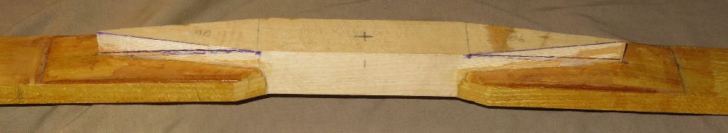

heute ist der Start für den Bau des Osage Orange - Bambusbogens.
Die Bambuslatten sind gekommen, 2 x sehr gute Qualität (lange Nodienabstände, kein Dickerwerden nach Nodien, keine Innenschicht mehr) und 1x mäßig (ggf. Sonderverwendung).
Momentanstand:
O.O.-WA´s leicht reflex in den Griff eingespleisst, genau: Abweichung von der Verbindungsgeraden Nock-Nock ca. 30mm (d.h. Griffvorderkante ist um 30mm nach hinten versetzt, gegenüber WA-Enden). Klebstoff: R&G Epoxidharz + Härter L. An Klebestellen generell Rillen mit Sägeblatt eingezogen.
Momentane Roh-Bauchlänge: ntn = 167cm
Biegende Länge: ab Ende aufgesetztes fadeout bis Nock 66cm
Zugkraft bei Auszug 16“ ca. 22#
Biegekurve: ca. eliptisch, Hauptbiegung etwa in WA-Mitte.
Breite: WA an fadeout-Ende bis ca. 1/3 des WA´s 38mm, am WA-Ende 18mm.
Dicke: WA am aufgesetzen Material neben Spleiss 16,5mm, nach fadeout-Ende 12,5mm, am WA-Ende 10,5mm.
Grifflänge mit V-Spleiss: 26,5cm, Griffquerschnitt: 2,6 x 2,6cm, Ahorn schrägstehende Schichten

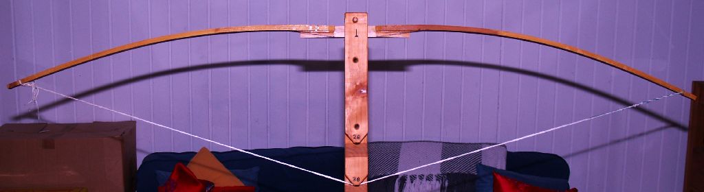

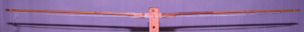

Erstes Tillern:
Oberer WA (rechts i. Foto) biegt sich etwas stärker als der untere WA und noch etwas zuwenig in der äusseren WA-Hälfte.
Unterer WA (links) biegt sich schwächer als der obere.
Jetzt würde ich nochmal bearbeiten, nochmal tillern. Dann Bambuslatte im Griffbereich in Orginaldicke bis Spleissmitte belassen, dann auf 3mm runterarbeiten und bis zu den Nocks auf 1,5-2mm dünner machen. Randlich ca. 1,5-2mm Überstand des O.O. und Bambus am Aussenrand auf Null auslaufend. Bambuslatte tillern.
Müsste man etwas anders machen ? Könnte ich die angestrebte Zugkraft von 40-45# überhaupt erreichen ? Oder sind die WA´s doch noch zu dick/breit`? Schmäler wäre nicht schlecht.

Ich denke das sieht soweit gut aus. Vorab Tillern macht da mMn nicht viel Sinn. Da landest du höchstens dadurch am Ende bei weniger Zuggewicht als drin gewesen wäre. Aber deine 40-45# sollten sich ausgehen. Mach das Bambus drauf, so wie dus beschreibst und tiller dann weiter.
- Bogenbas
- Beiträge: 2241
- Hat gedankt: 182 Mal
- Hat Dank erhalten: 246 Mal
Re: Bogen aus Osage Orange-Leisten mit Hickorybacking

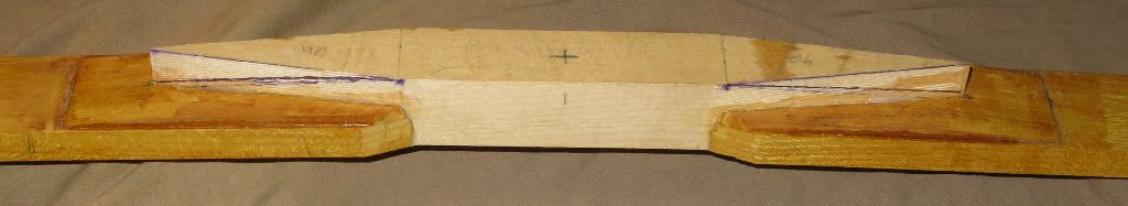

Nur zur Sicherheit: Das mit dem Bambus außenrand auf null auslaufen lassen ist etwas was sich durchs dünner schleifen in Verbindung mit der Bambusrohrkrümmung automatisch ergeben kann. Aber nichts was du gezielt herbeiführen sollst. Will nur sicher gehen dass du nicht glaubst den Bambus bombiert schleifen zu sollen...
Windkanter

Querschnitt auch innen an Klebefläche bombiert (also ebenfalls konvex), nee nee...lustig. Eher wie kra schreibt, die Klebefläche minimalst (!) konkav im Querschnitt, drückt sich beim Andrücken beim Kleben wohl wieder flach. Klar, ich habe einen gegebenen natürlichen Bambus-Aussenradius und davon hängen dann beim Runterschleifen auch etwas Dicke und Breite ab. Den Bambusstreifen mache ich ca. 1-1,5mm schmäler als O.O. Zum WA-Ende hin lasse ich den Bambus an der Aussenkante bis 1mm dick werden. Schaun wir mal wie sich das ergibt.
Ich überlege, ob ich die Bogenlänge noch um ca. 4cm kürze und die Enden von jetzt 18mm auf 16mm verschmälere. Das Verschmälern erst wenn Bambus getapert ist und ich die Breite und Dicke vom Bambus kenne. Das muss ev. am Ende noch etwas aufeinander angepasst werden.
Windkanter

Der Bambus kann auch etwas dicker sein, dann hast du mehr Reserve, unter 2 mm a den Enden ist nicht notwendig.
Beim Kleben nicht zu viel Druck verwenden.

@ schnabelkanne
Vielleicht hab ichs nicht ganz richtig verstanden mit der Reserve:
--wenn Bambus mal draufgeklebt ist, nützt die Reserve nichts mehr, ober meinst Du die Zugkraftreserve (d.h. wenn Bambus zu dünn wird, ist die natürlich auch runter) ? Ich machs mal am WA-ende nicht zu dünn.
--Und beim Kleben nicht zuviel Druck: wenn der Querschnitt an der Klebefläche konkav ist, könnte es bei zuviel Druck brechen? Oder könnte Bambus auch bei flacher Klebefläche brechen durch den Druck, vor allem wenn er mittig einwirkt? Ich nehme ev. Fahrradschlauch oder ein dickes Gummiseil zum Festspannen (Fügepartner vorher mit Frischhaltefolie einwickeln, sonst ist alles vollgepappt).
Es bleibt spannend. Mischung aus Roulette, eigenem Sachverstand und guten Ratschlägen.
Windkanter
