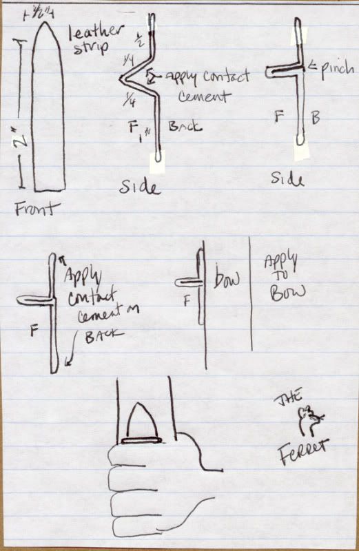

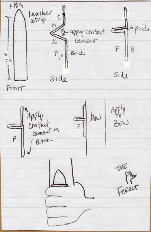

Einer meiner Favoriten: ne Softauflage aka the Ferret (nem Kollegen aus USA)

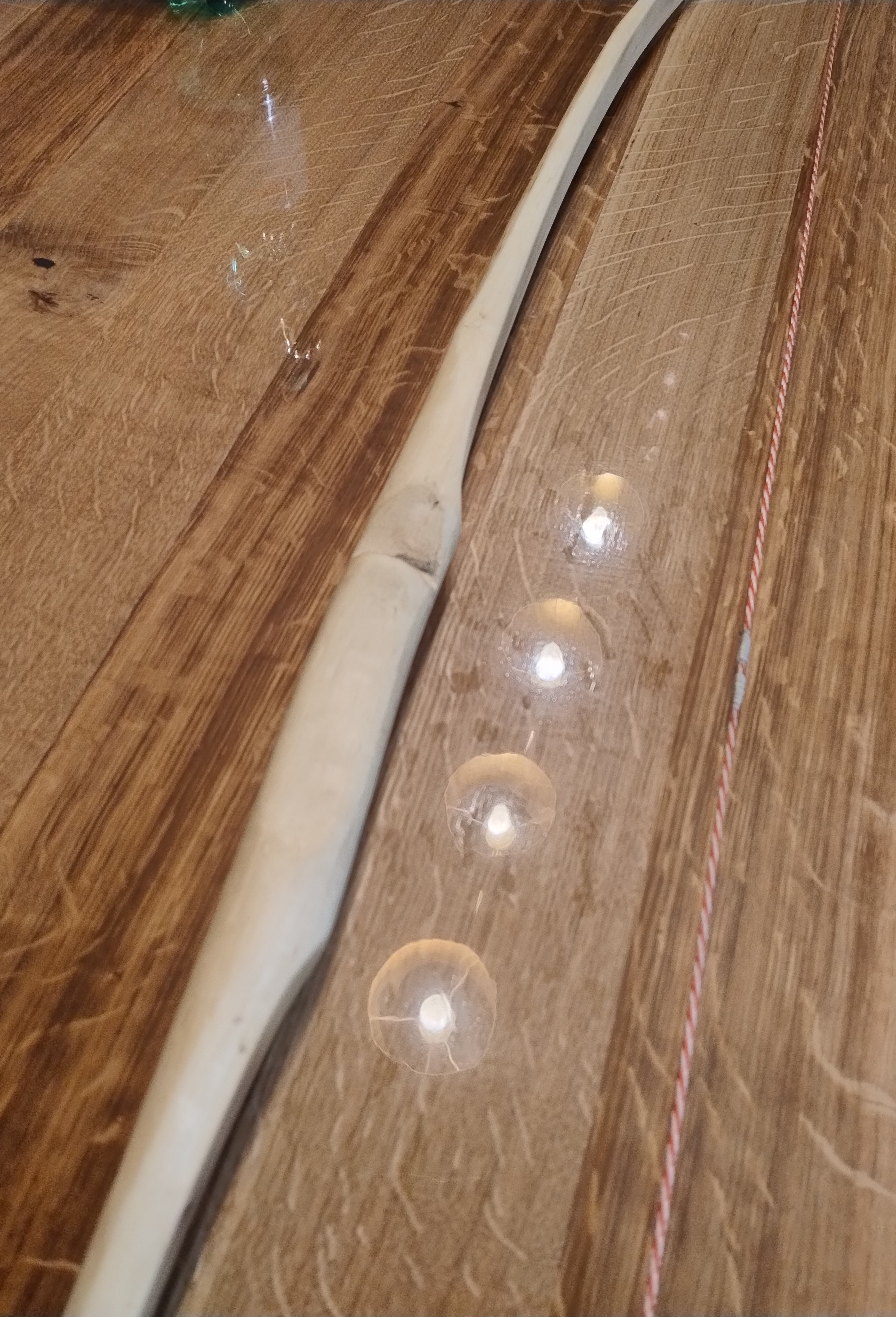

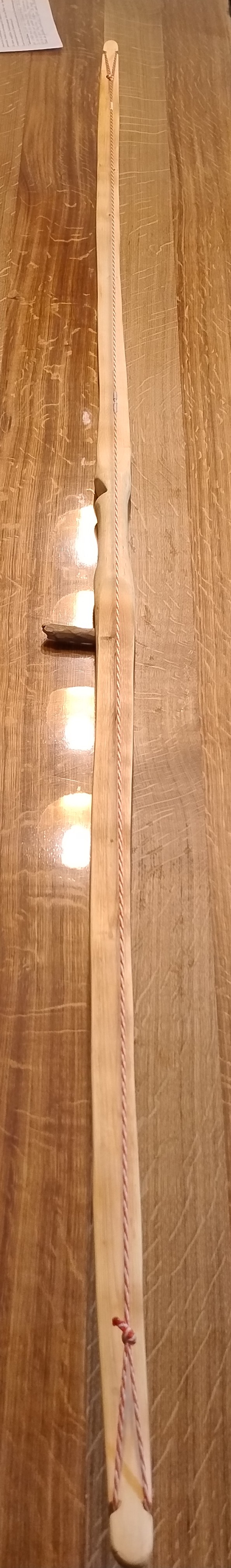

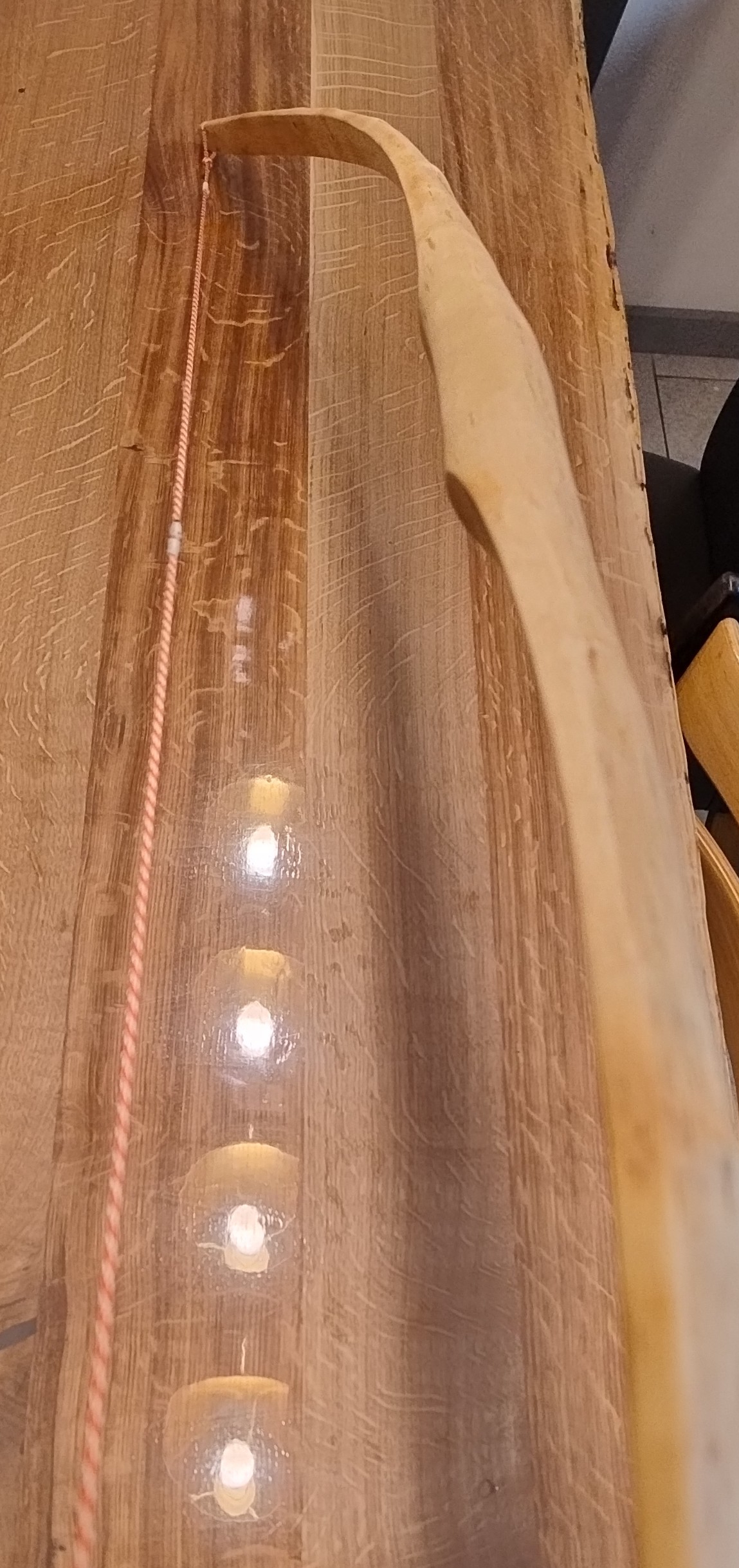

Danke für die Antworten. Ich habe mit dem Bogen mittlerweile ein bis zweihundert Pfeile verschossen. Ich bin sehr Zufrieden mit dem Bogen und was das Schlussbild auf kurze Distanz und auf 40m angeht. Auch wenn ich mich nicht wirklich auskenne. Der zweite Bogen ist in Planung, diesmal ohne Pfeilauflage... dann kann ich mich selbst an das Thema herantasten. Habe zwei schöne Haselstaves, einer hat etwas Drehwuchs, der andere ist meiner Meinung nach Perfekt, und einen Holunderstave der für Holunder Recht gerade ist.

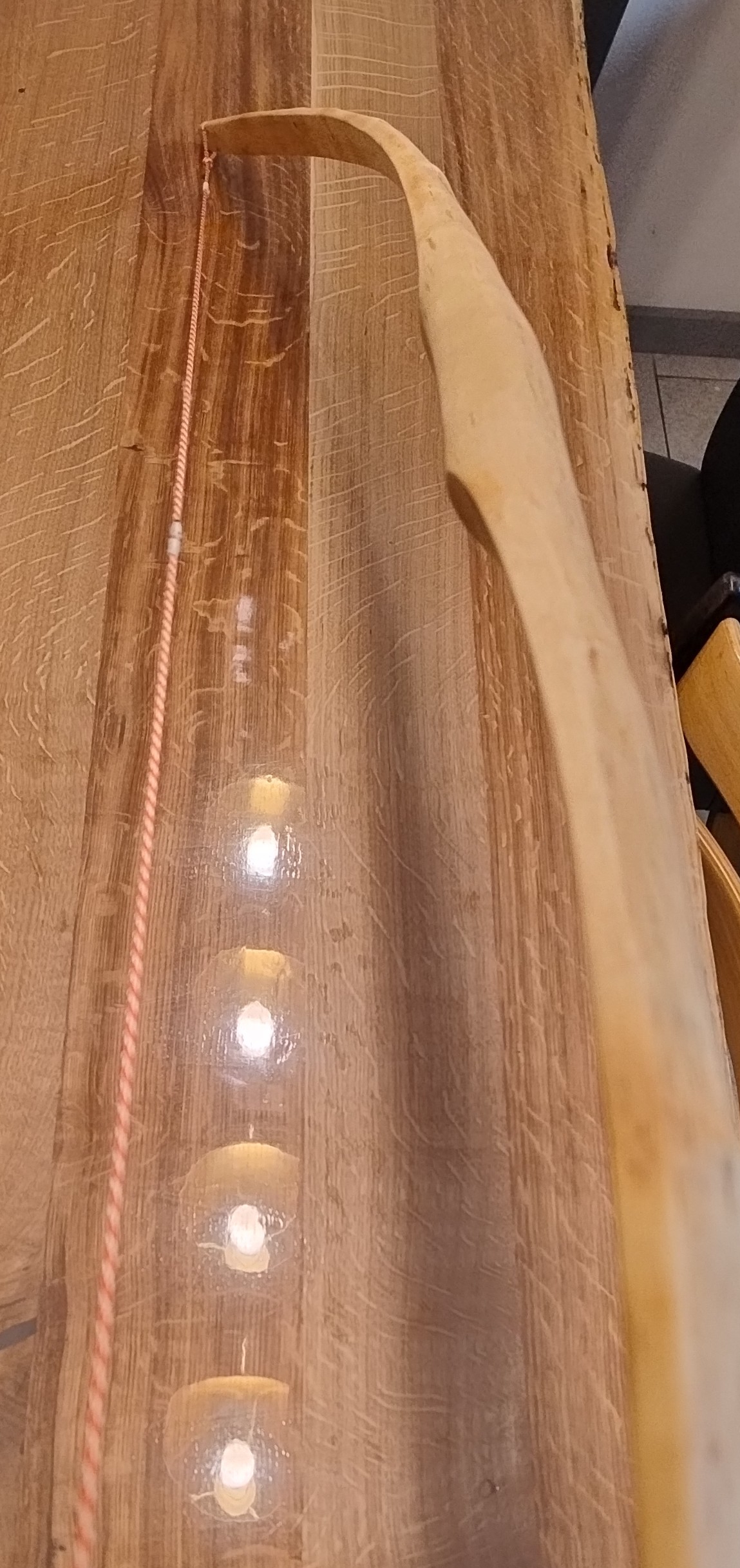

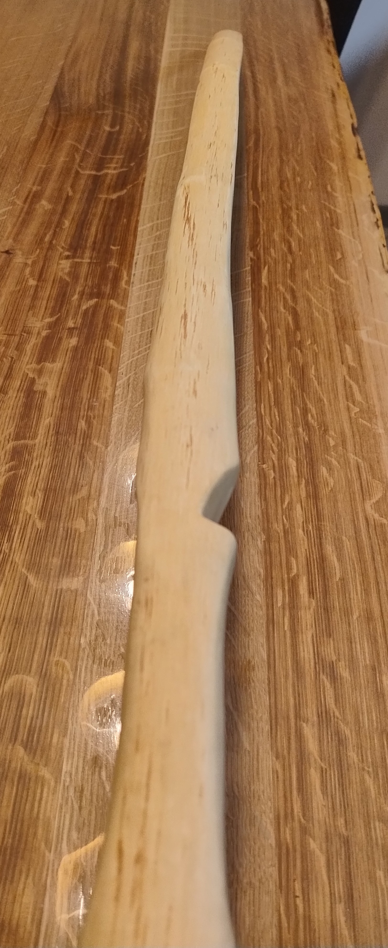

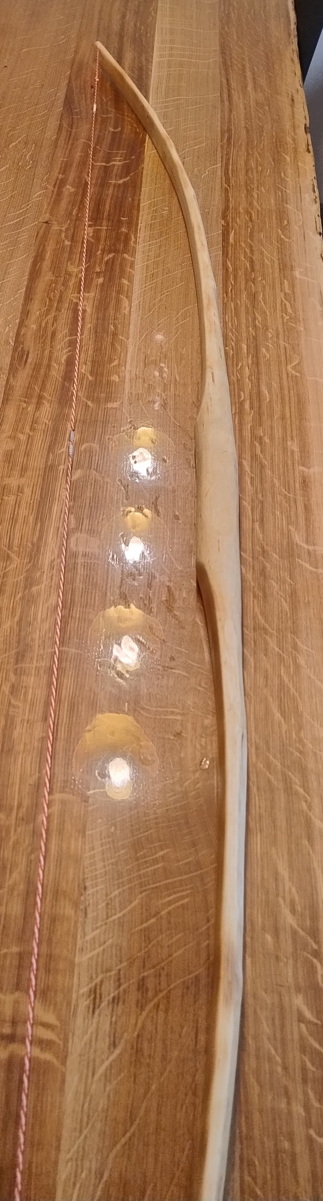

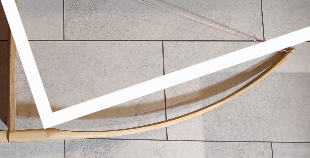

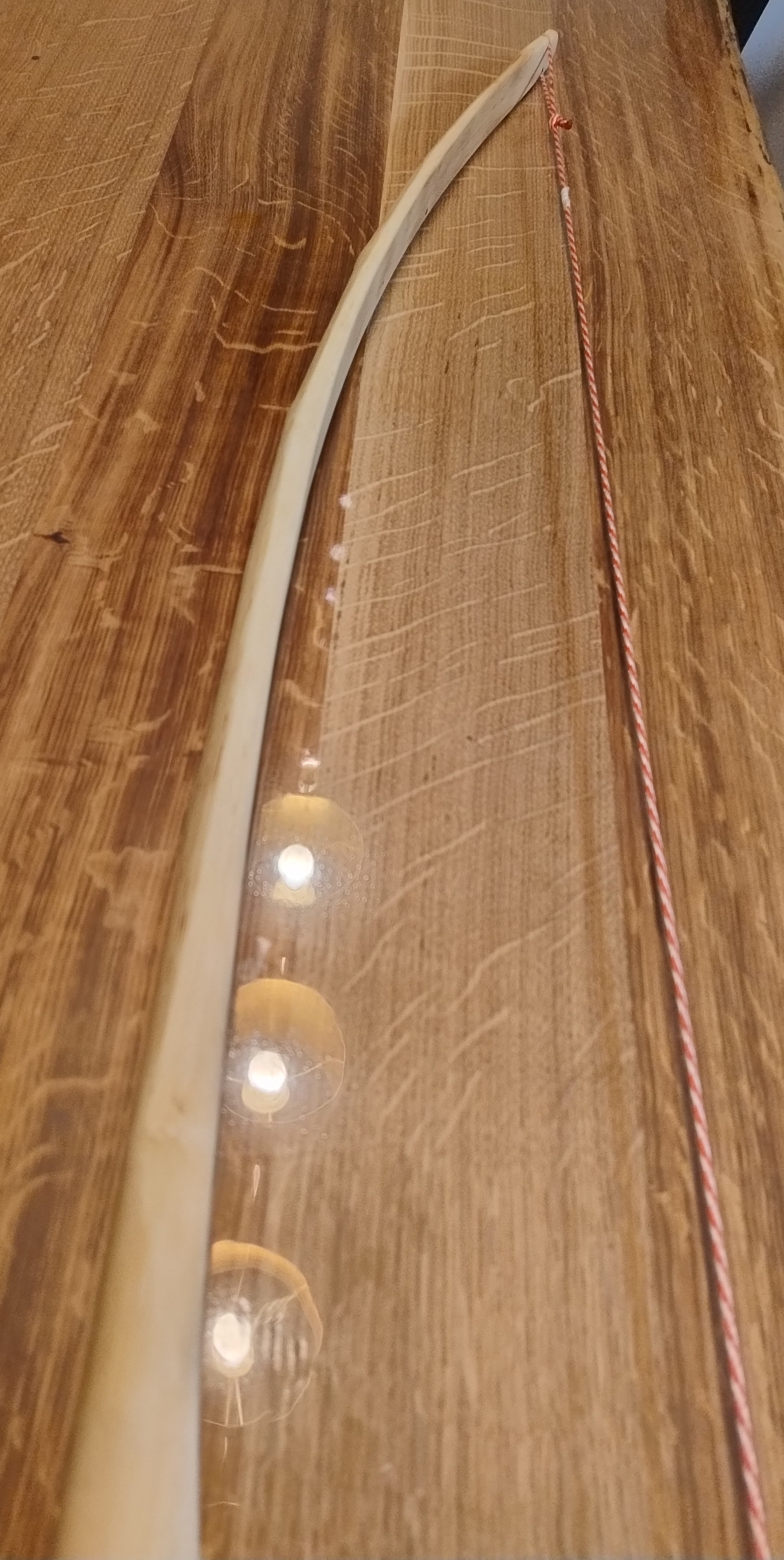

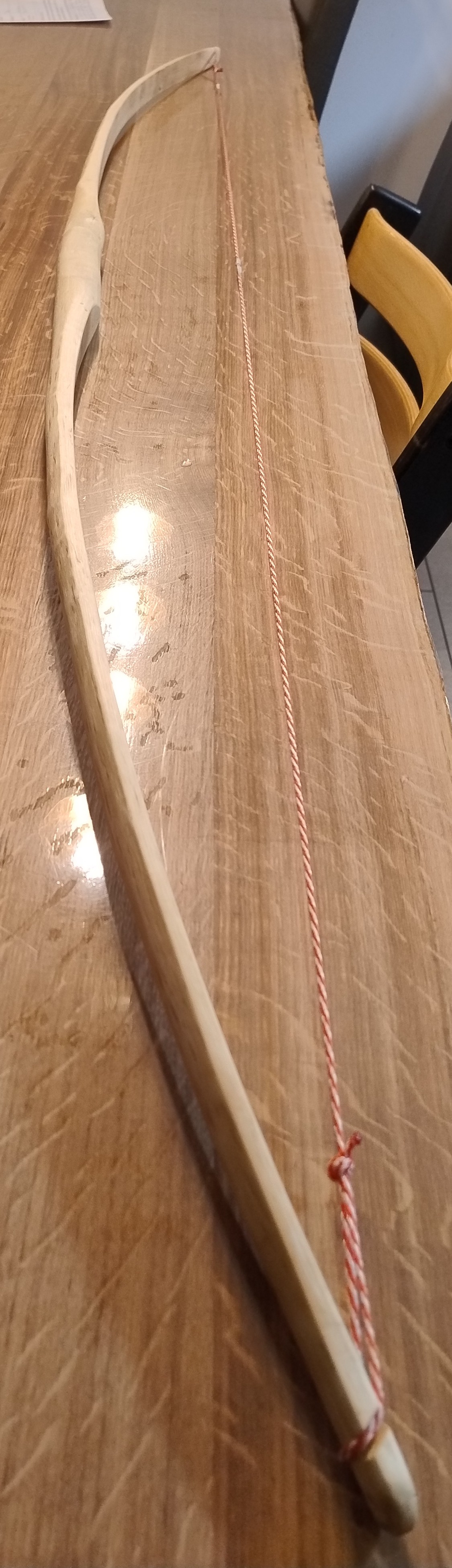

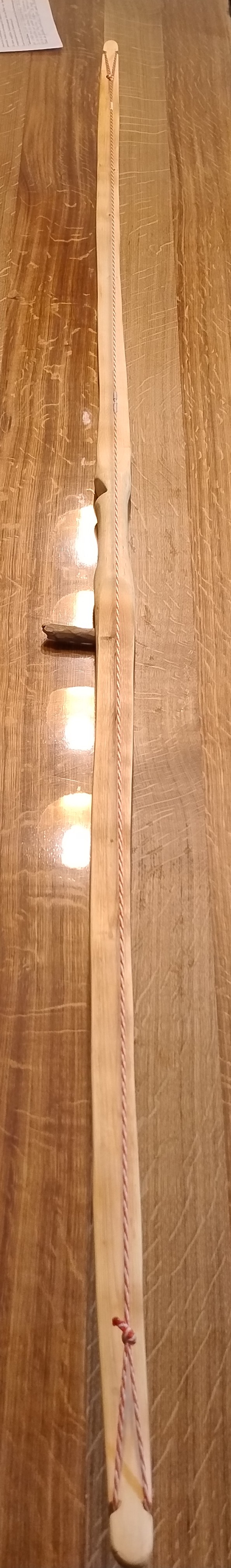

Dann zeig doch mal dein fertiges Werk.
Finds immer schade wenn man das am Ende vorenthält, ist ja quasi auch ein Gemeinschaftsprojekt, wenn man sich hier Hilfe holt.

Aber gerne doch.
Ich finde es echt Schwer den Bogen vernünftig zu fotografieren..xD
Anasazi
Beiträge: 887
Hat gedankt: 32 Mal
Hat Dank erhalten: 106 Mal
Re: Haselbogen
Beitrag von Anasazi »
Ich bin zwar alles andere als ein Fotomacher, aber mit einem nicht spiegelnden Untergrund würde es schon was bringen ....

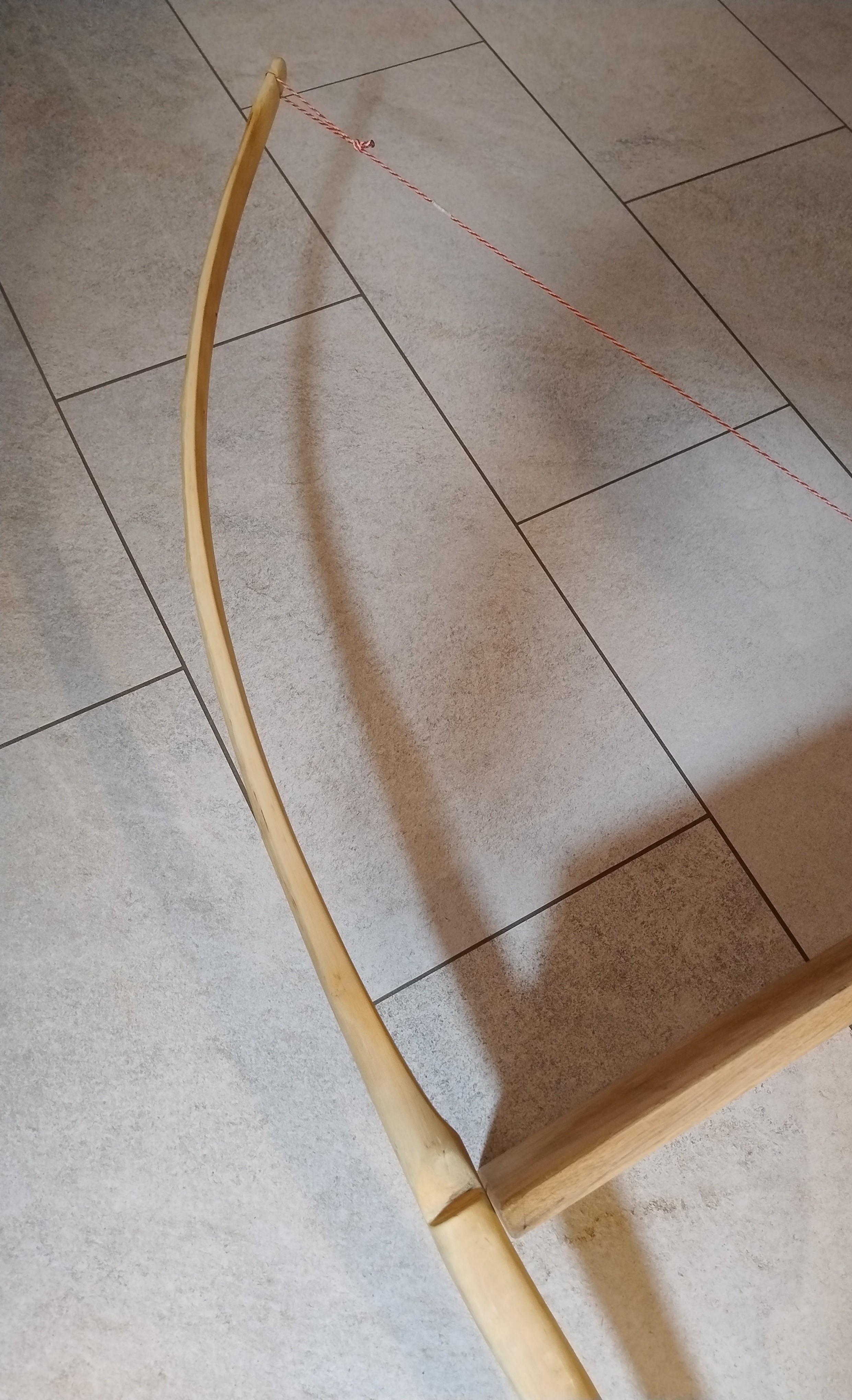

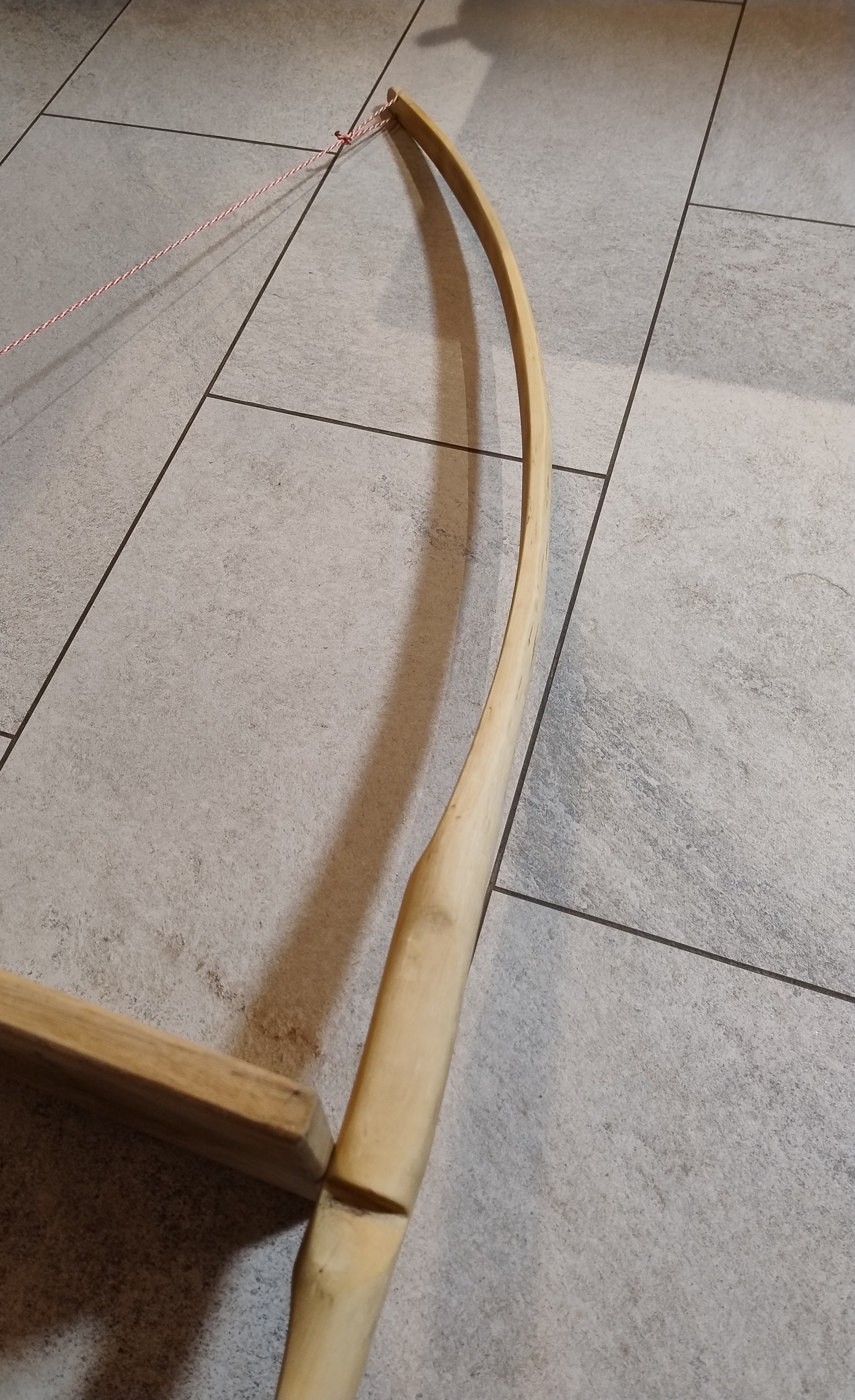

Beiträge: 1092
Hat gedankt: 109 Mal
Hat Dank erhalten: 165 Mal
Re: Haselbogen

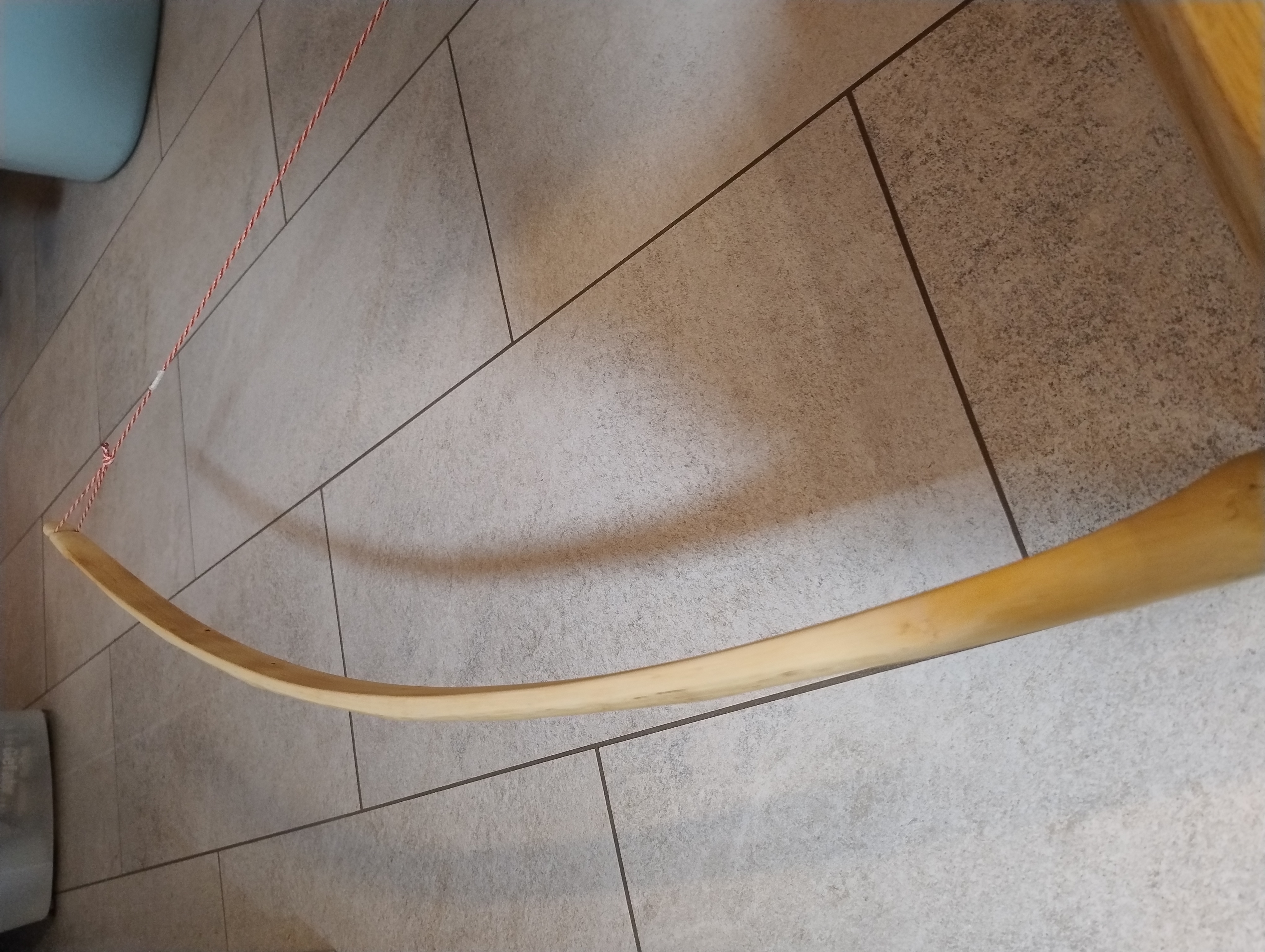

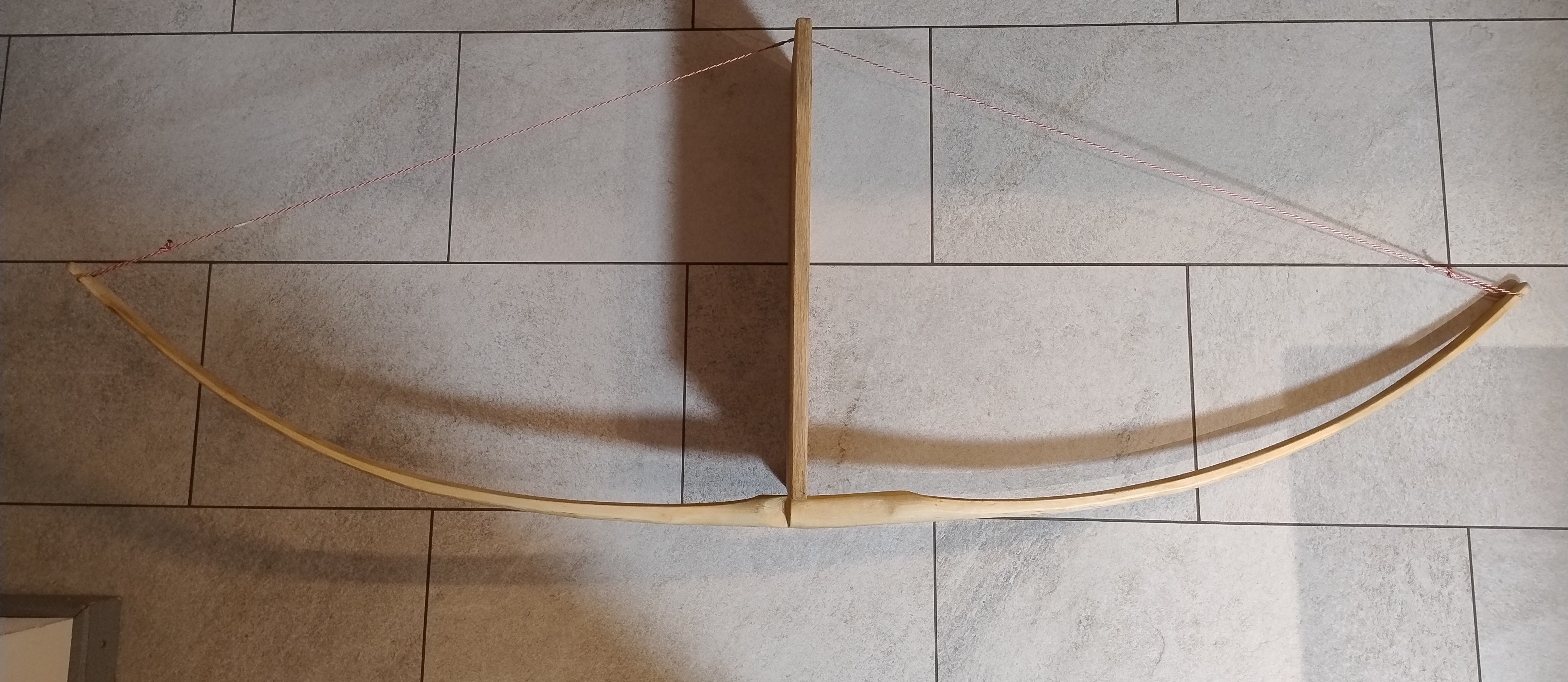

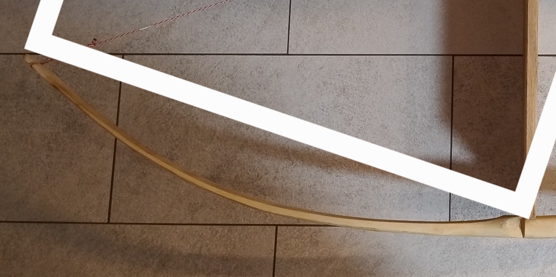

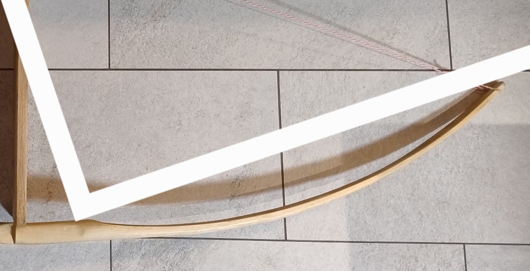

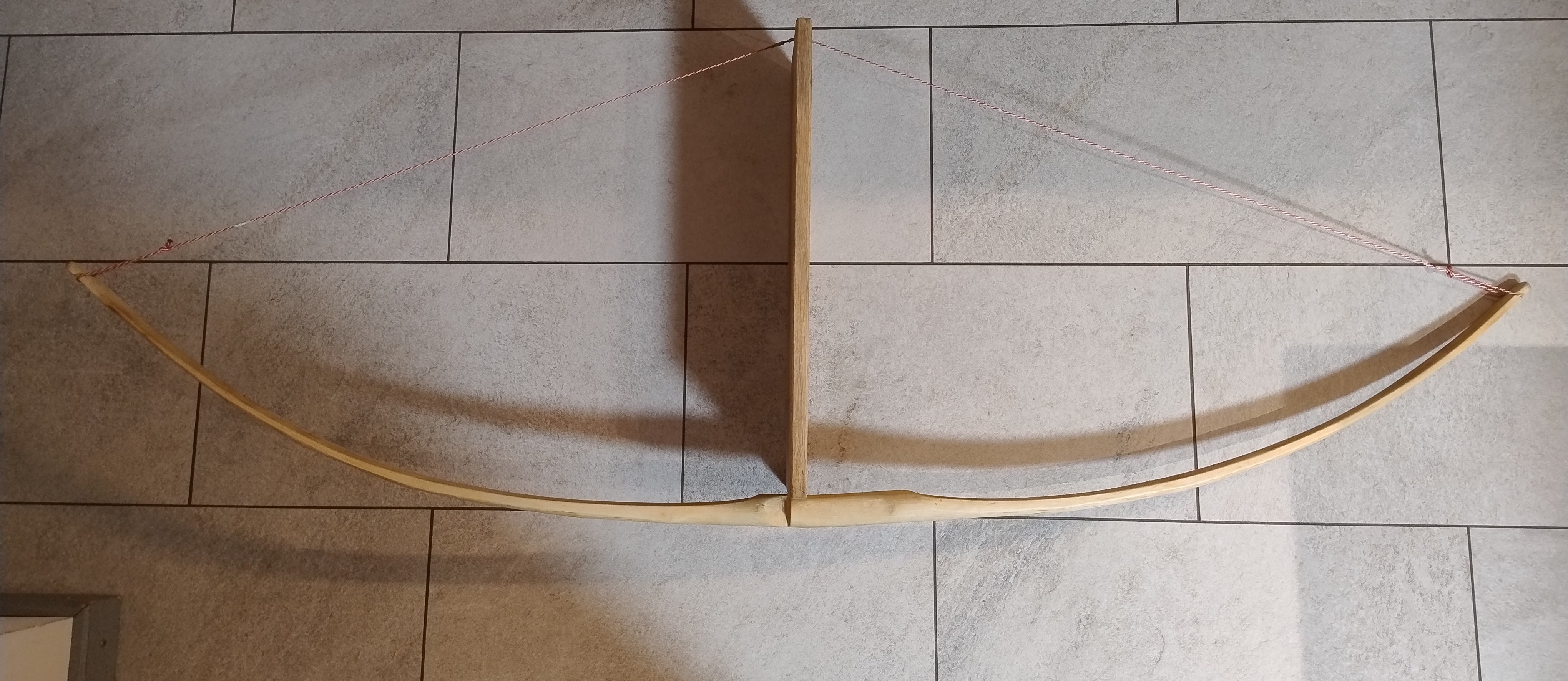

Beitrag von Indie12 »
Magst du noch ein Foto abgespannt machen. Daraus erkennt man, ob irgendwo Set entstanden ist umd überlastete Bereiche liegen.
Dein Bogen hat glaub ich Peitschentiller, die griffnahen Bereiche biegen weniger als die äußeren. Bei den meisten Erstversuchen ists andersrum :D
Beiträge: 22840
Hat Dank erhalten: 250 Mal
Re: Haselbogen
Hmm, also ich würde das nicht als Peitschentiller bezeichnen... Nicht mal ansatzweise!
