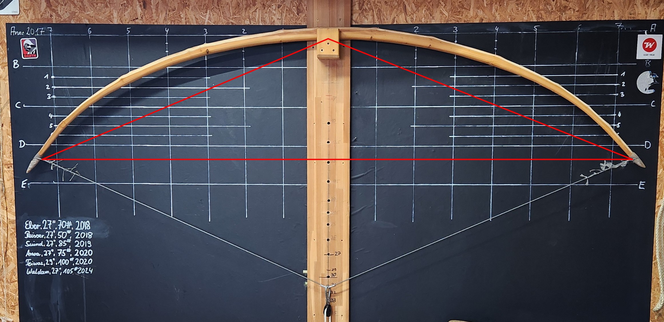

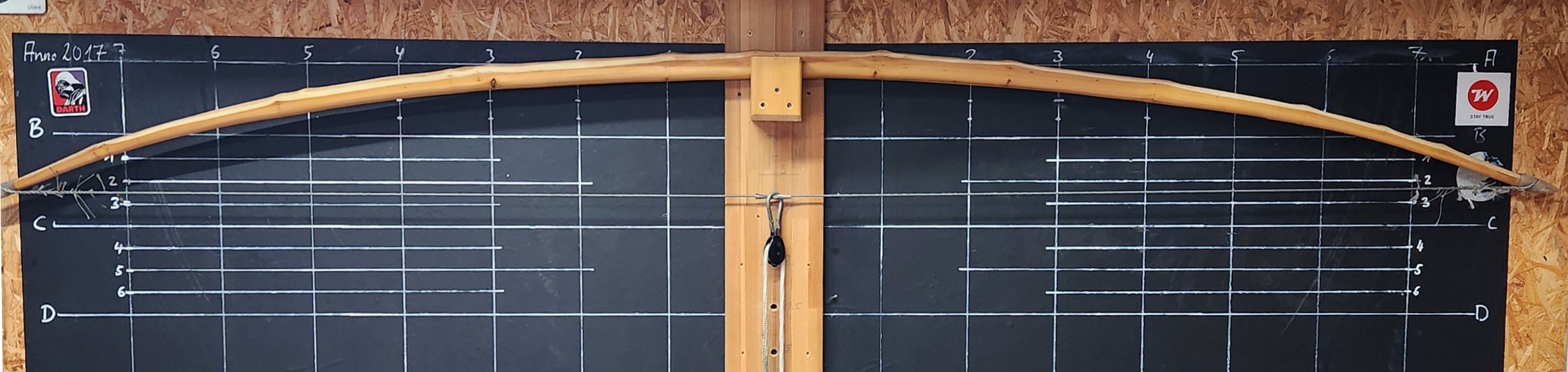

So... bei 27" hat er immer noch 110#
Bei 33" sollte er so zwischen 110 und 120# sein... d.h. ich muss jetzt gleichmäßig schwächen und will dabei aber nicht über die Zielpfundzahl ziehen...
Ich sehe hier noch link von Griff bis 3 eine etwas steiffe Stelle und rechts würde ich gleichmäßig schwächen. Richtig so?
bei 27
bei 27

Re: Ein ELB für einen Hünen und der Tiller...
Ich würde da nichts mehr machen.

Spanmacher hat geschrieben: 21.08.2025, 10:07 Ich würde da nichts mehr machen.
Ok. Dann quasi gleichmäßig schwächen, oder?

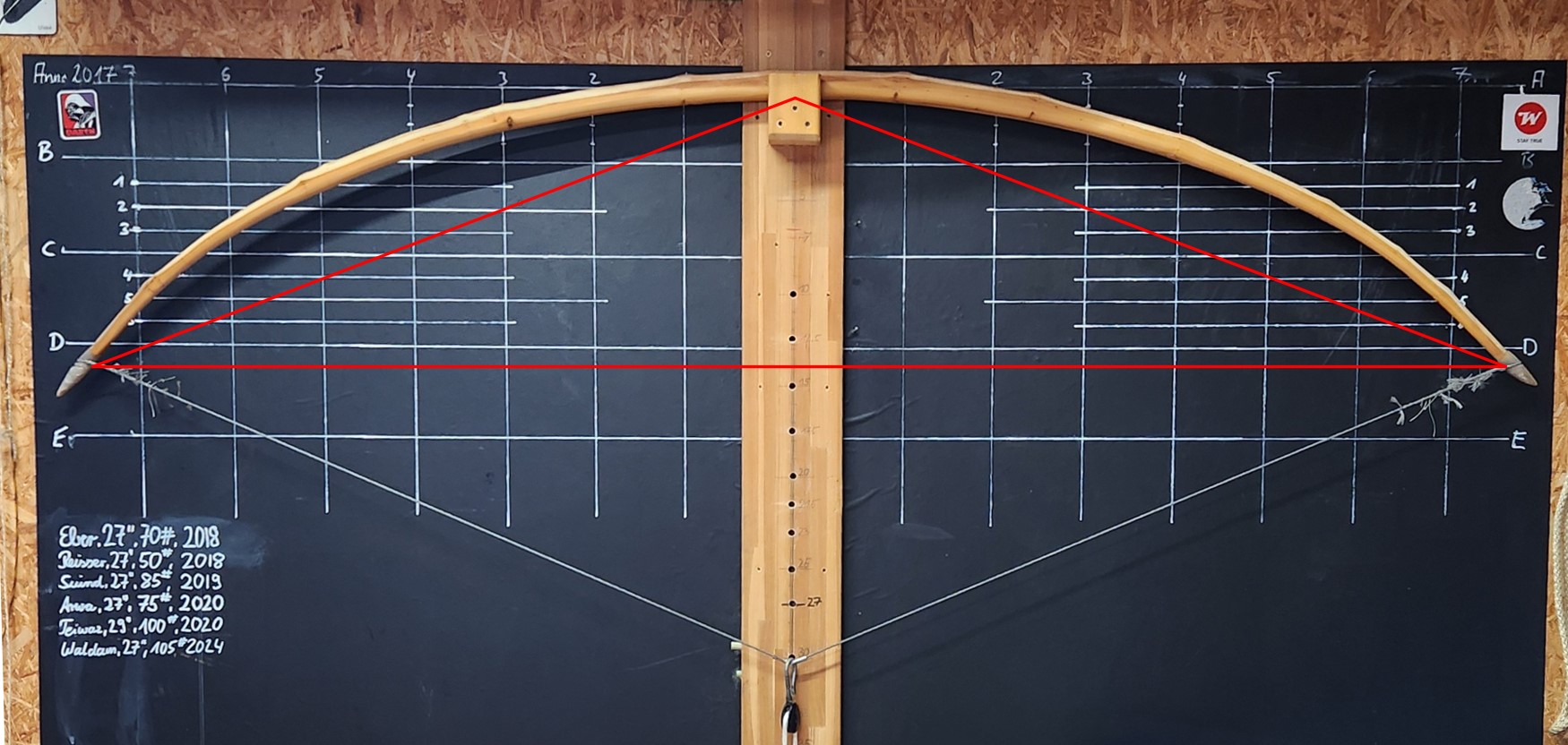

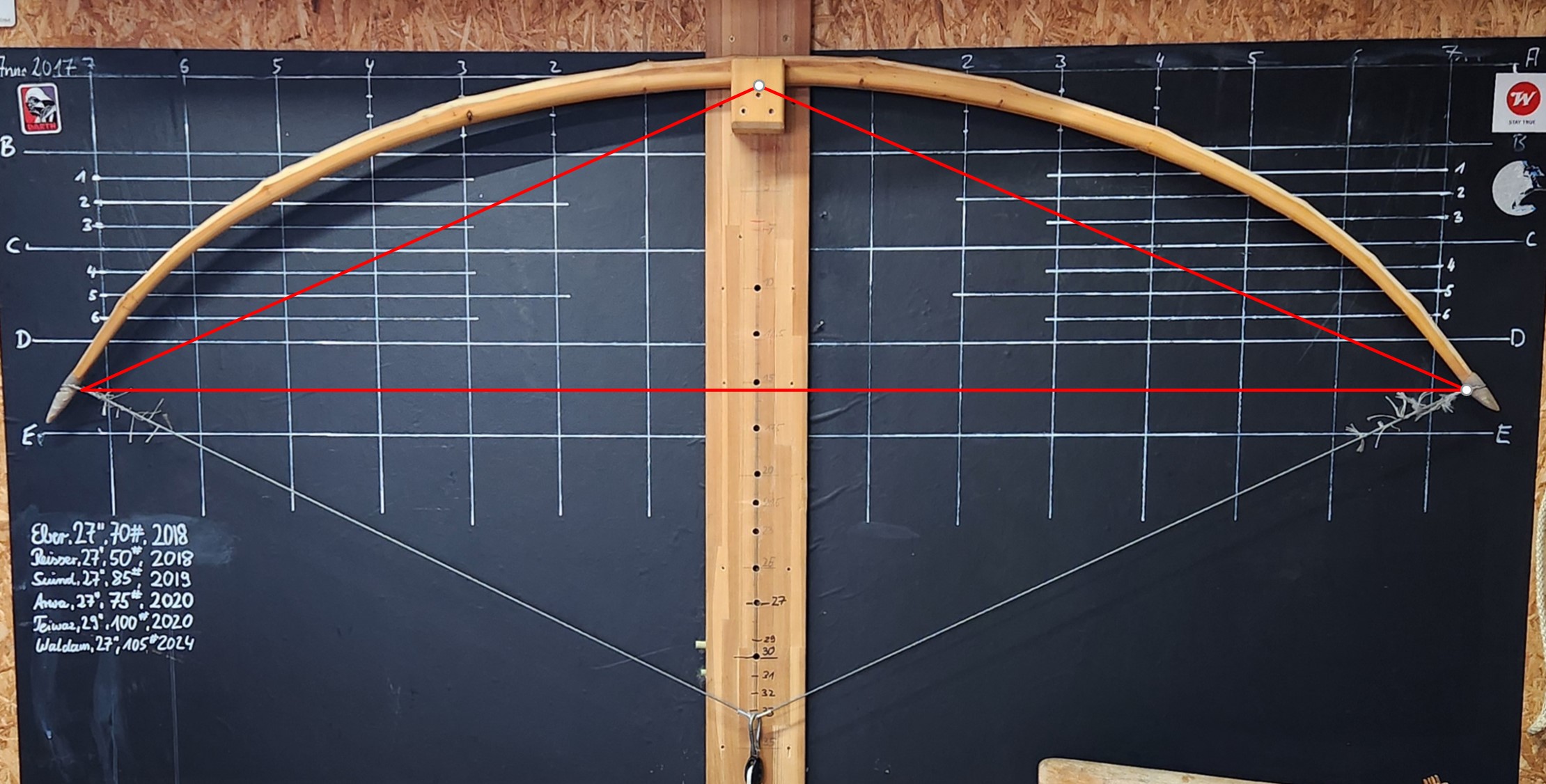

Der ELB hat jetzt 120# bei 30"... das wäre das Zielgewicht was wir bei 33" Auszug benötigen.
Hier der aktuelle Tiller:
30" bei 120#
30" bei 120#
"Geh gleich zum Schmied und ned zum Schmiedl!"

Wolfric hat geschrieben: 21.08.2025, 09:29 …….und will dabei aber nicht über die Zielpfundzahl ziehen...
Soll man auch nicht machen, dass belastet den Bogen unnötig und daher auf jeden Fall unterlassen.
Beiträge: 6765
Hat gedankt: 269 Mal
Hat Dank erhalten: 392 Mal
Auf beiden Seiten hast du ca. 15 cm vor Ende Schwachstellen.
Die Bereiche 1-3 li+re sollten mehr biegen.
Beiträge: 3259
Hat Dank erhalten: 160 Mal
Beitrag von Benedikt »
Neumi hat geschrieben: 21.08.2025, 13:36 Auf beiden Seiten hast du ca. 15 cm vor Ende Schwachstellen.
Würd ich auch so unterschreiben

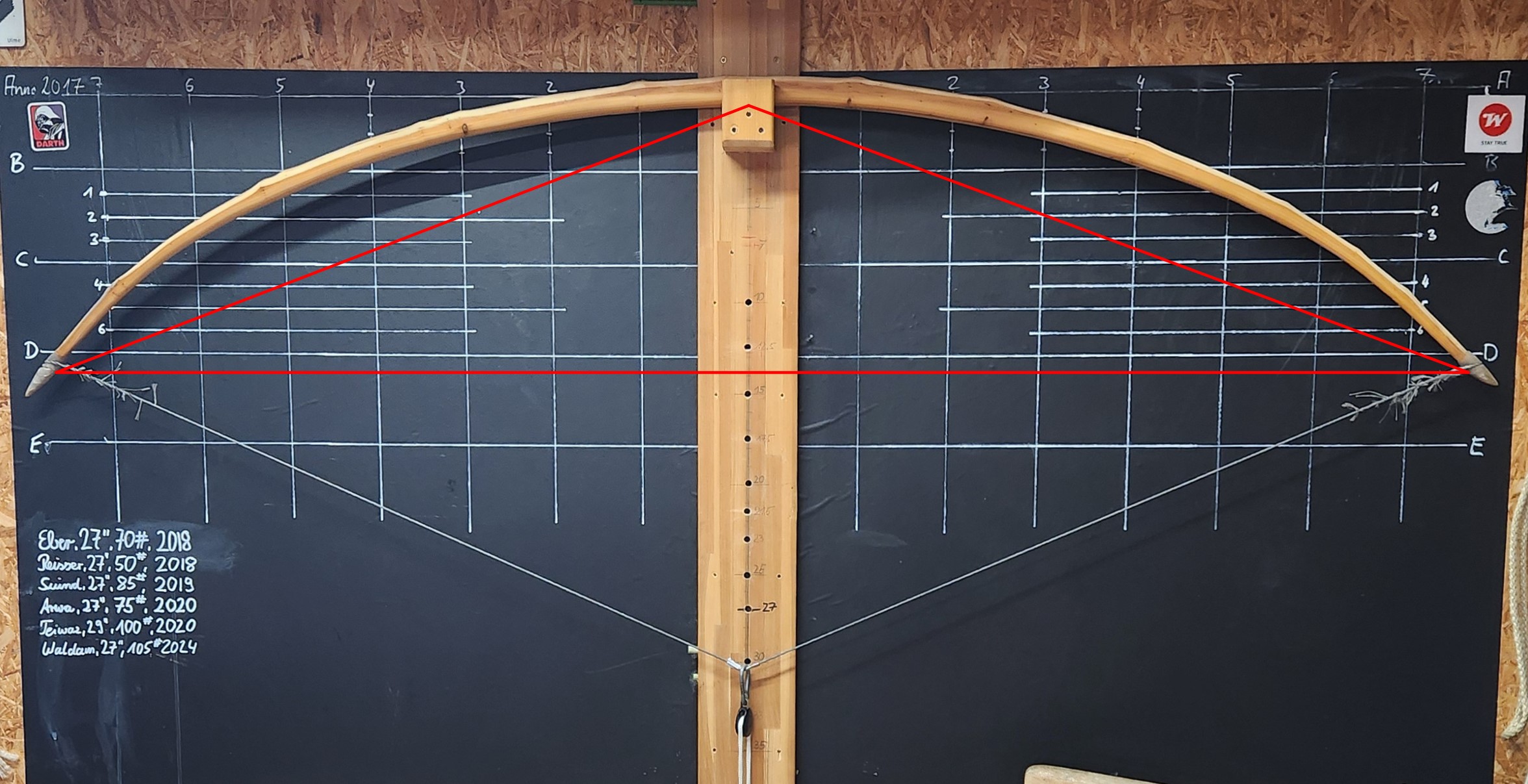

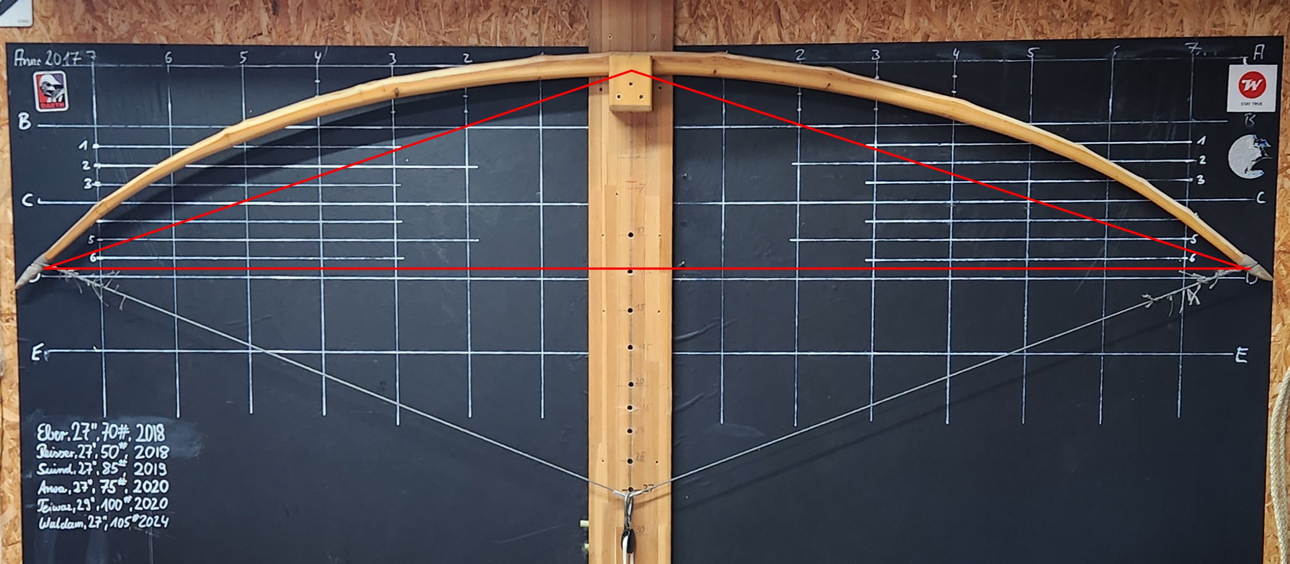

Danke für Eure Hinweise...
der nächste Zwischenstand...
Standhöhe bei 6 Zoll:
Ständhöhe 6"
Ständhöhe 6"
Auszug 30":
Auszug 30"
Auszug 30"

Den Kommentar von Neumi wollte ich genauso aucv schreiben. Bei der Pfundzahl würden die mir Sorgen machen. Ich würde die Stellen beim schwächen aussparen und den Rest anpassen, egal wieviel # es kostet.

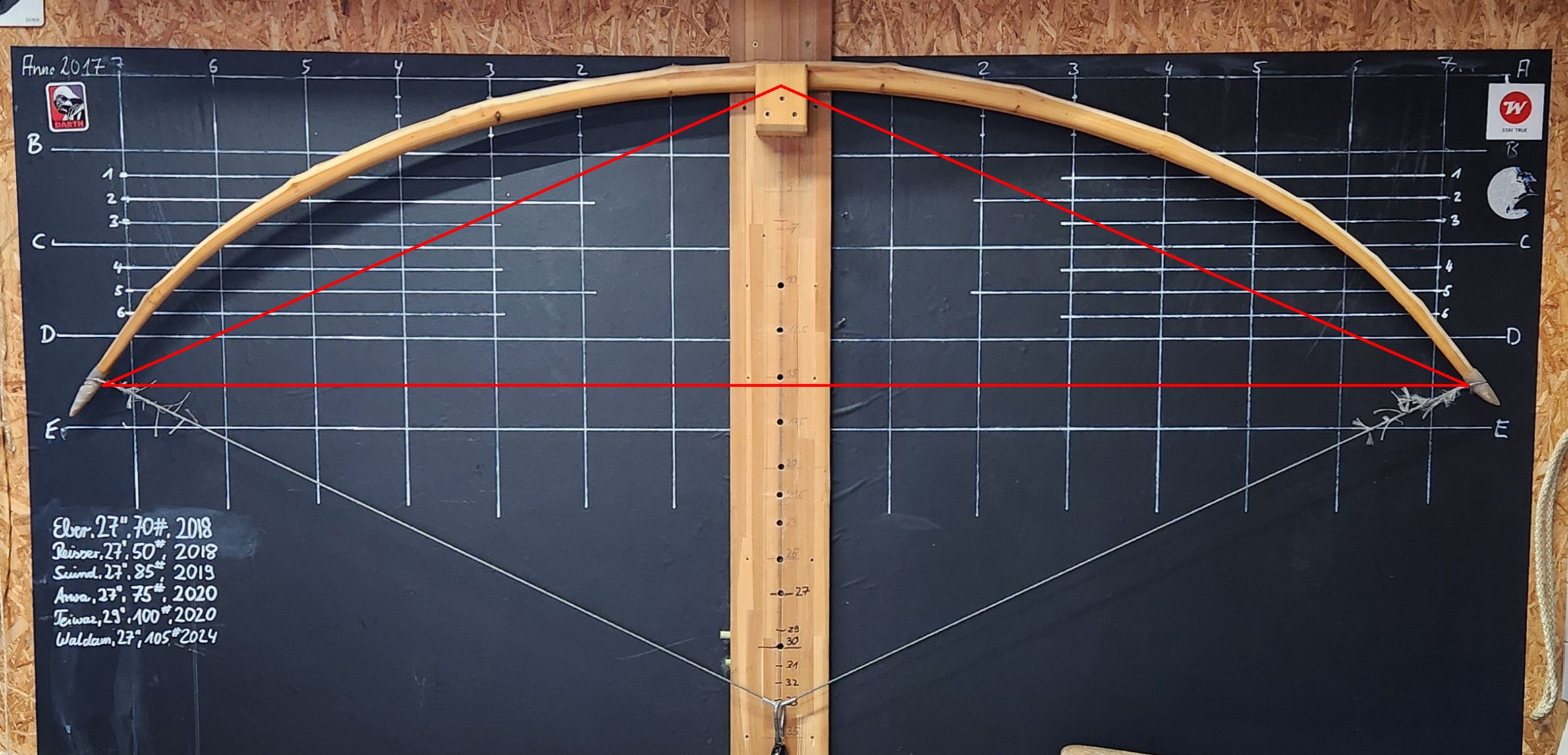

Ok, verstanden...
neuer Stand 31":
31"
31"

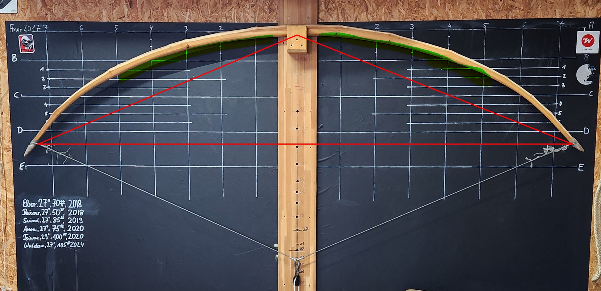

Ich schwäche jetzt vom Griff bis Ende grüne Markierung. Die Enden lasse ich komplett in Ruhe.

Zielauszug erreicht! 33"....
33"
33"

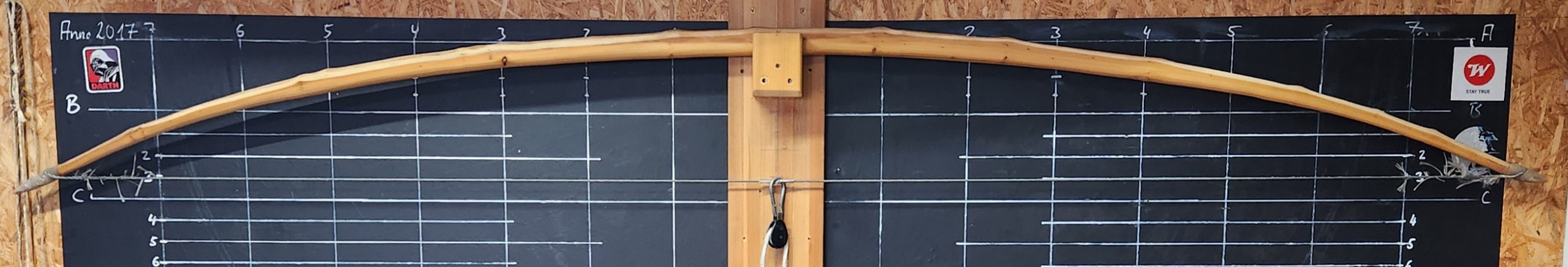

Standhöhe:
Standhöhe 7"
Standhöhe 7"
Ich denke so kann ich einschießen gehen, oder?

Man könnte meinen dass er bei beiden WA mittig eine Schwachstelle hat.
Würde das mal noch im Auge behalten und beim kratzen und schmirgeln vorsichtig sein
Hätte ihn an deiner Stelle schon ab 28" eingeschossen.
Mir ist schon ein paar mal aufgefallen dass nach dem einschießen der Tiller sich verändern kann.
Drück dir die Daumen ;)

@MrCanister123: Danke Dir. Welche Stellen meinst Du genau?
Einschießen muss Derjenige der den Bogen bestellt hat - 120# ist mir zu viel ;)
33" nochmal nachgebessert

Hast du noch Zuggewichtsreserven? Vom Gefühl her würd ich beide Wurfarme außen noch n Ticken mehr entlasten.
