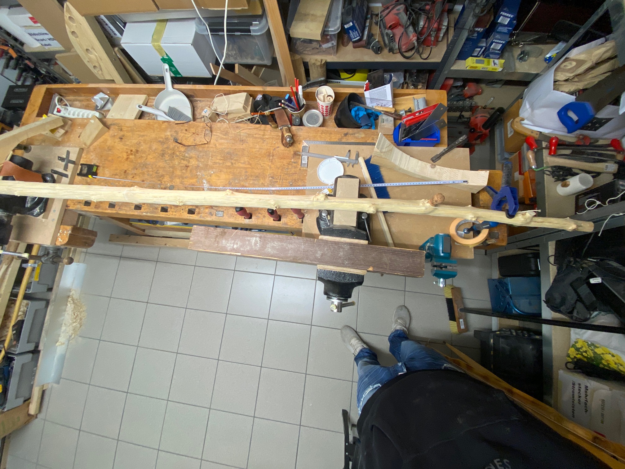

Re: Holunder - ca 1/3 verdreht - Korrektur möglich?
Mal unabhängig vom Drehwuchs, hast Du Dir schon überlegt wie Du die Äste in den Bogen legen möchtest?
Liebe Grüße benzi
Liebe Grüße benzi
Hoi Benzi
Allenfalls blamiere ich mich jetzt grad heftig - aber ist das nicht abhängig von der Bogenlage?
Je nach Lage des Bogens sollten einige Äste rausfallen - das Holz hat auf der geradener, schmäleren Seite viele Äste.
Wenn man die Bilder von gestern anschaut, sind auf der breiteren Seite weniger Äste, da ist aber auch auf den ersten rund 60cm gegenüber dem Reststamm die Verdrehung.
Je nachdem, kann die Länge des Bogens weitere Äste wegfallen lassen.

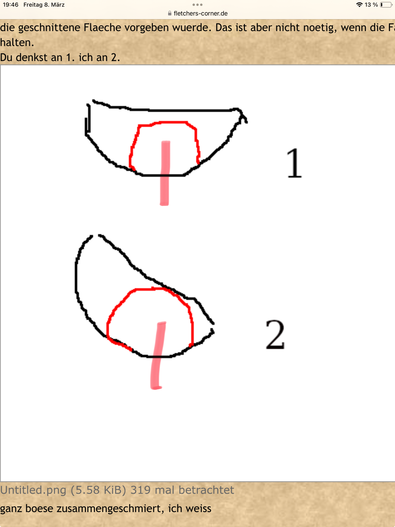

Servus, die Scheitellinie ist die höchste Erhebung am Rücken (rot).
Sie liegt hier bei 1 und 2 in der Mitte.
Bei dem Holler ist ein stabförmiger Langbogen vermutlich am besten, da er ja eine starke Rückenwölbung hat. Du musst auf einer Länge von 180 cm mit der Schnur den besten Kompromiss zw. Mittel- und Scheitellinie finden.
Im Griff muss die Schnur halbwegs mittig verlaufen, an den Enden kannst du etwas abweichen von der Scheitellinie.
Die Lage der Äste hätte bei mir Prio vor dem Drehwuchs, der hier und bei Holunder, noch im machbaren Bereich liegt...
Das ist nun fast genau das Gegenteil von dem, was mir vorschwebt Thomas
Ich dachte, mit Holunder gehe kurz, (mittel)breit und Paddeldesign.
Wenn du einen dickeren Stamm hast mit wenig Rückenwölbung da kannst du breit bauen, bei diesem hier mit der Wölbung und den vielen Nodien würde ich eher schmal und lang bauen.
mmh tönt nachvollziehbar. ich schau mir den Stamm morgen nochmals genau an und versuche Deine Skizze zu platzieren

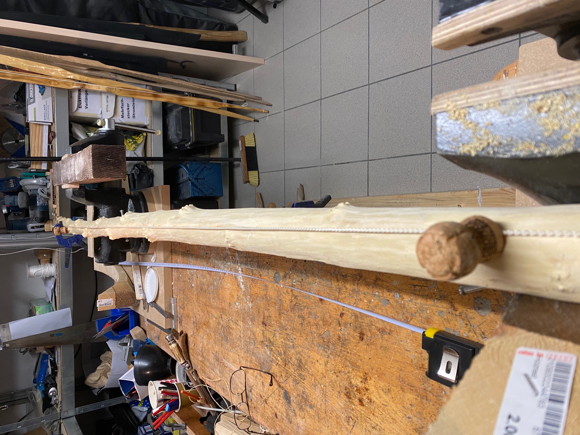

Hoi Benzi
Meine Überlegungen habe ich 9 Posts weitere oben dargelegt. Mit der Lage im Stamm werden doch einige Ästen rausfallen. Die restlichen versuche ich heute nochmals, anders geplant, zu umgehen.
Falls nötig in den Griff- oder den Endbereich (weniger Belastung). im Biegebereich möglichst nicht am Grat sondern eher seitlich vom WA, aber nicht in den Kantbereich zum Bauchübergang und falls doch, genügend Holz stehen lassen.
Dünneres Ende ist wie gesagt von Ästen übersäht, dafür eher gerade. Das verdrehte Stück ist breiter und weist weniger Äste auf
Für mich würde das bedeuten, die Verdrehung erst mal zu ignorieren, also den Bogen in den Teil mit weniger Ästen zu legen, dann sehen wie ich den Bogen in das Holz lege mit Berücksichtigung der verbliebenen Äste und dann entscheiden wieviel Breite das zulässt..
Liebe Grüße benzi
PS ich finde Dein Projekt toll, ehrlich und mutig! muss aber auch sagen, dass ein Indianer für einen kurzen Bogen sehr sehr wahrscheinlich ein Stück Holz ohne Äste gesucht haben dürfte..
Liebe Grüße benzi
Danke Euch, werde mir die Zeit nehmen und versuchen, die Inputs optimal mit dem Holz zu vereinen. Vlt wirds dann eine etwas längere aber schmalere Interpretation - Versuch macht klug...

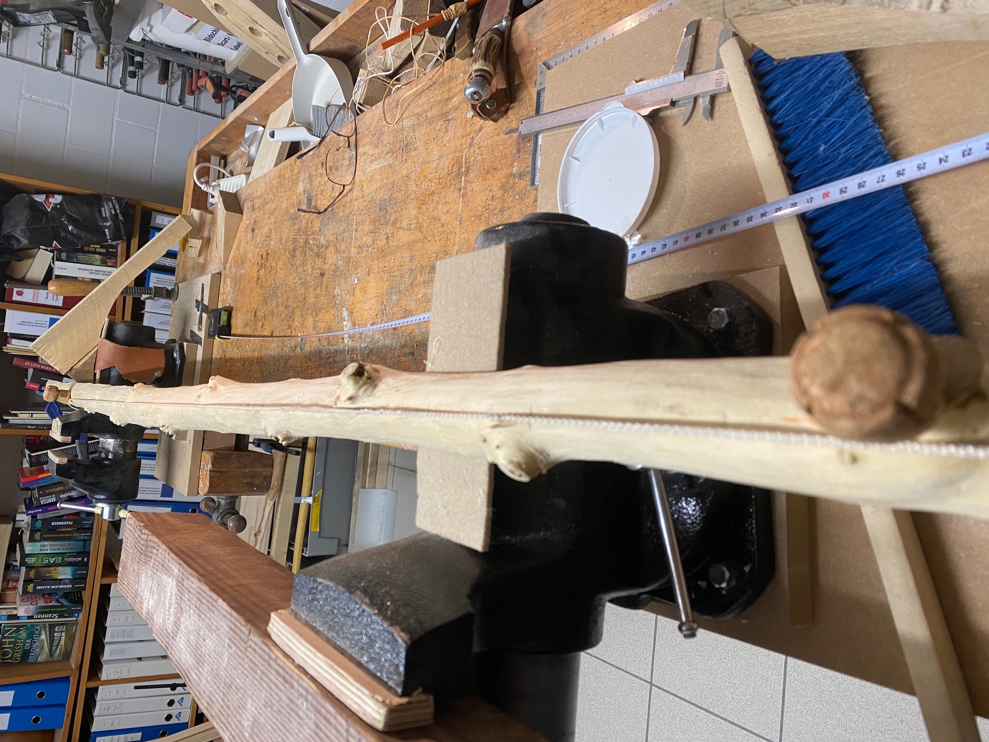

Ist für mich eine zimliche Herausforderung.
Die aktuelle Auswahl ist etwa 150cm lang
Die Korken sollen die Begrenzung aufzeigen
Die Knoten bringe ich mE nicht aus dem Bogen. Ist es besser, die Äste an den Rand des WA zu legen statt in den Gratbereich nehme ich an?
