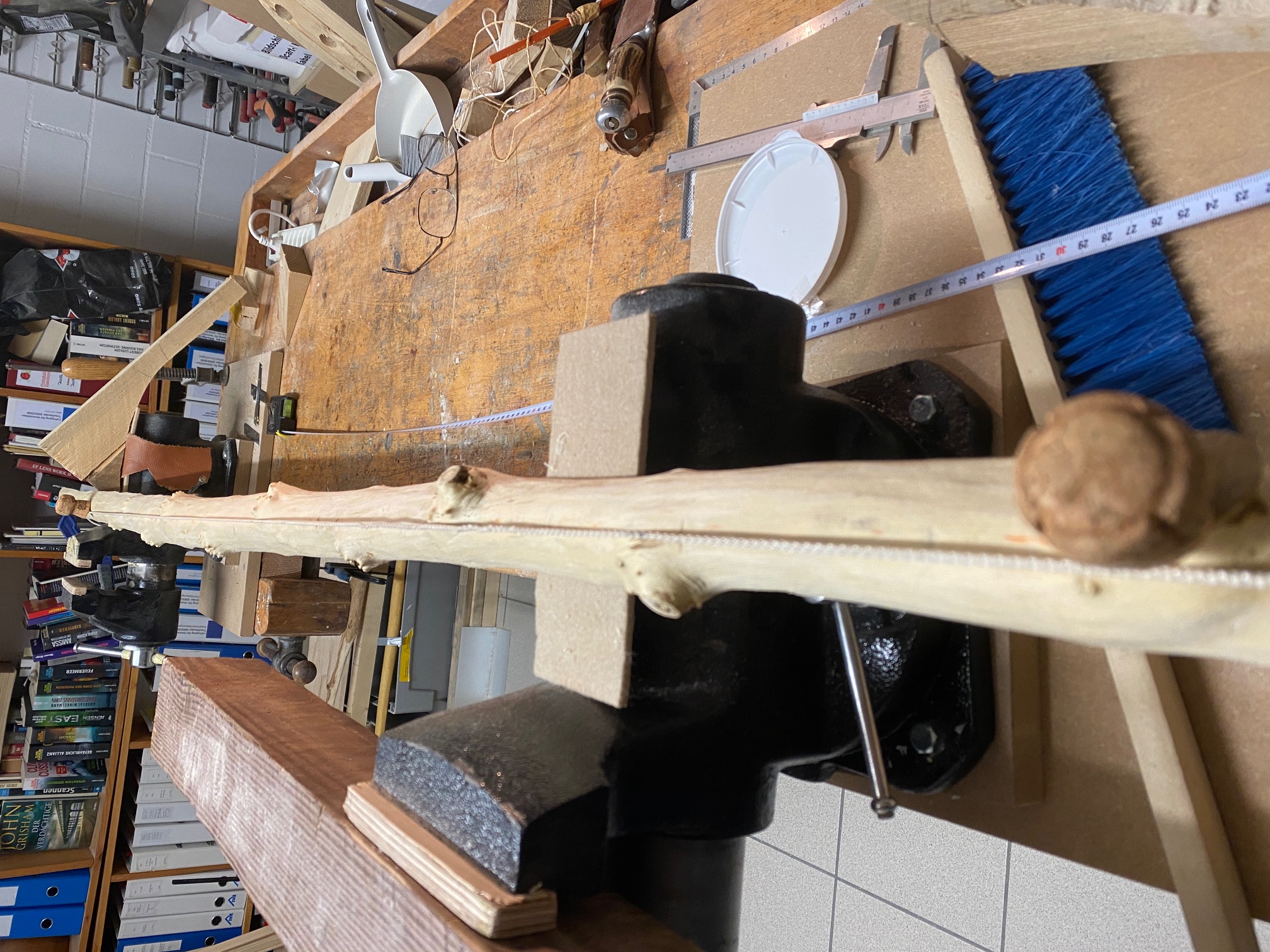

Ist für mich eine zimliche Herausforderung.
Die aktuelle Auswahl ist etwa 150cm lang
Die Korken sollen die Begrenzung aufzeigen
Die Knoten bringe ich mE nicht aus dem Bogen. Ist es besser, die Äste an den Rand des WA zu legen statt in den Gratbereich nehme ich an?
