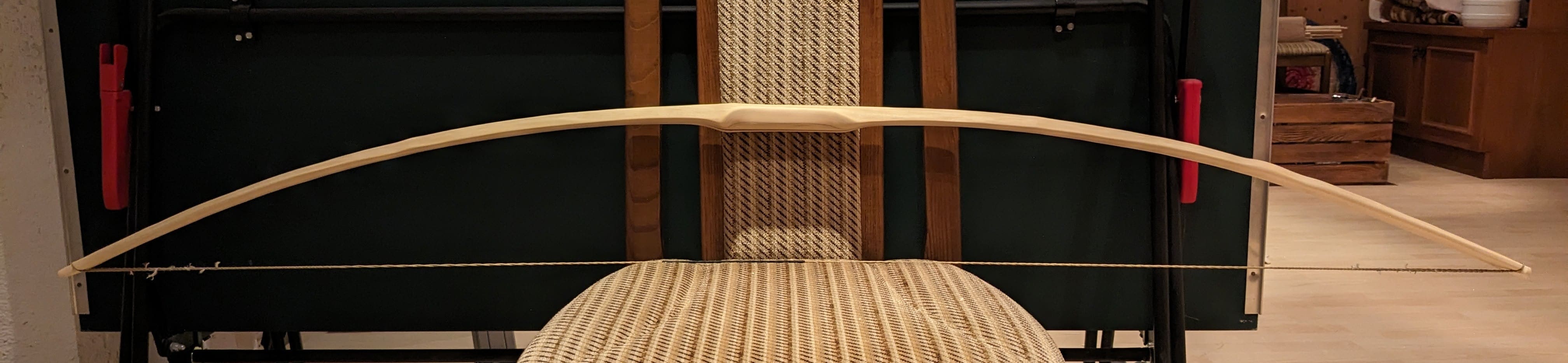

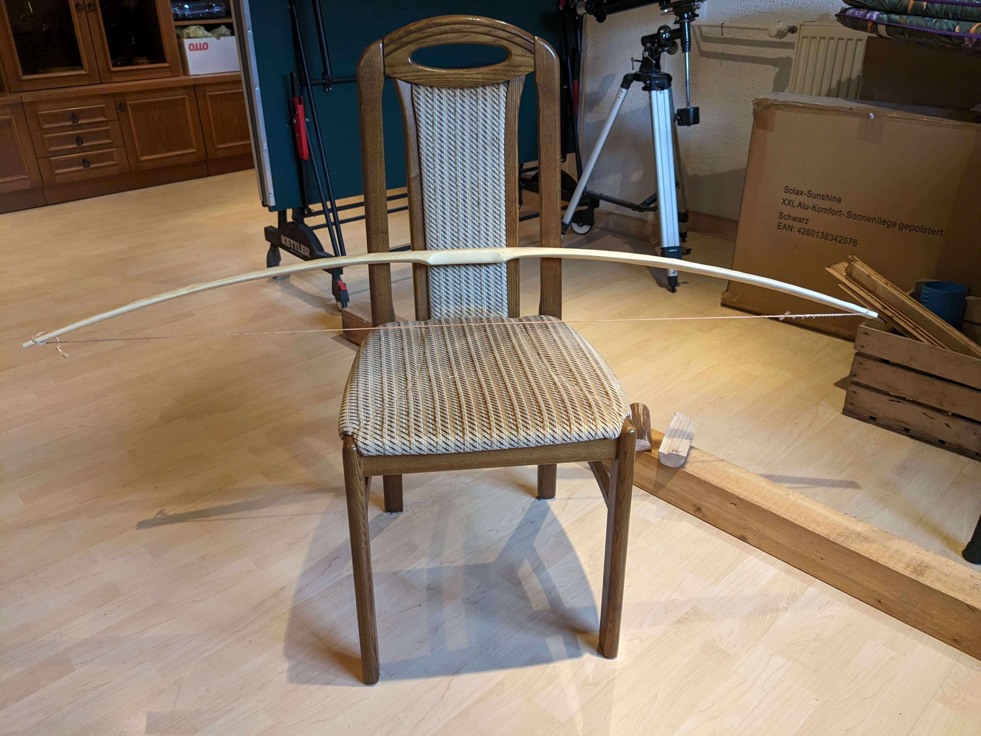

Tiller aktuell:
Standhöhe (links oberer WA, rechts unterer WA)
Vollauszug (Bogen leicht geneigt in der Hand)
Entschuldigt die stressigen Hintergründe. Hoffe es hebt sich genug vom Hintergrund ab.

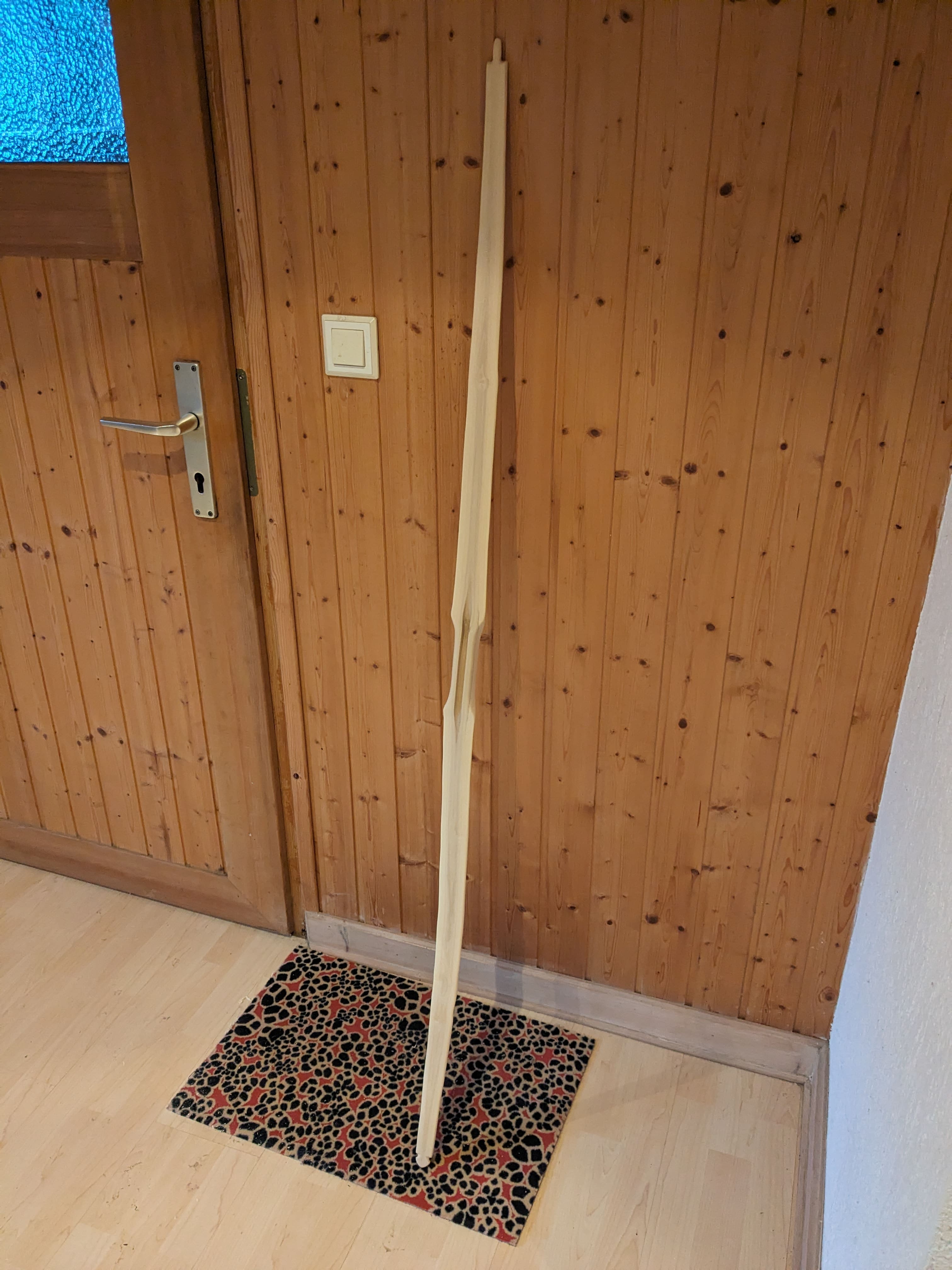

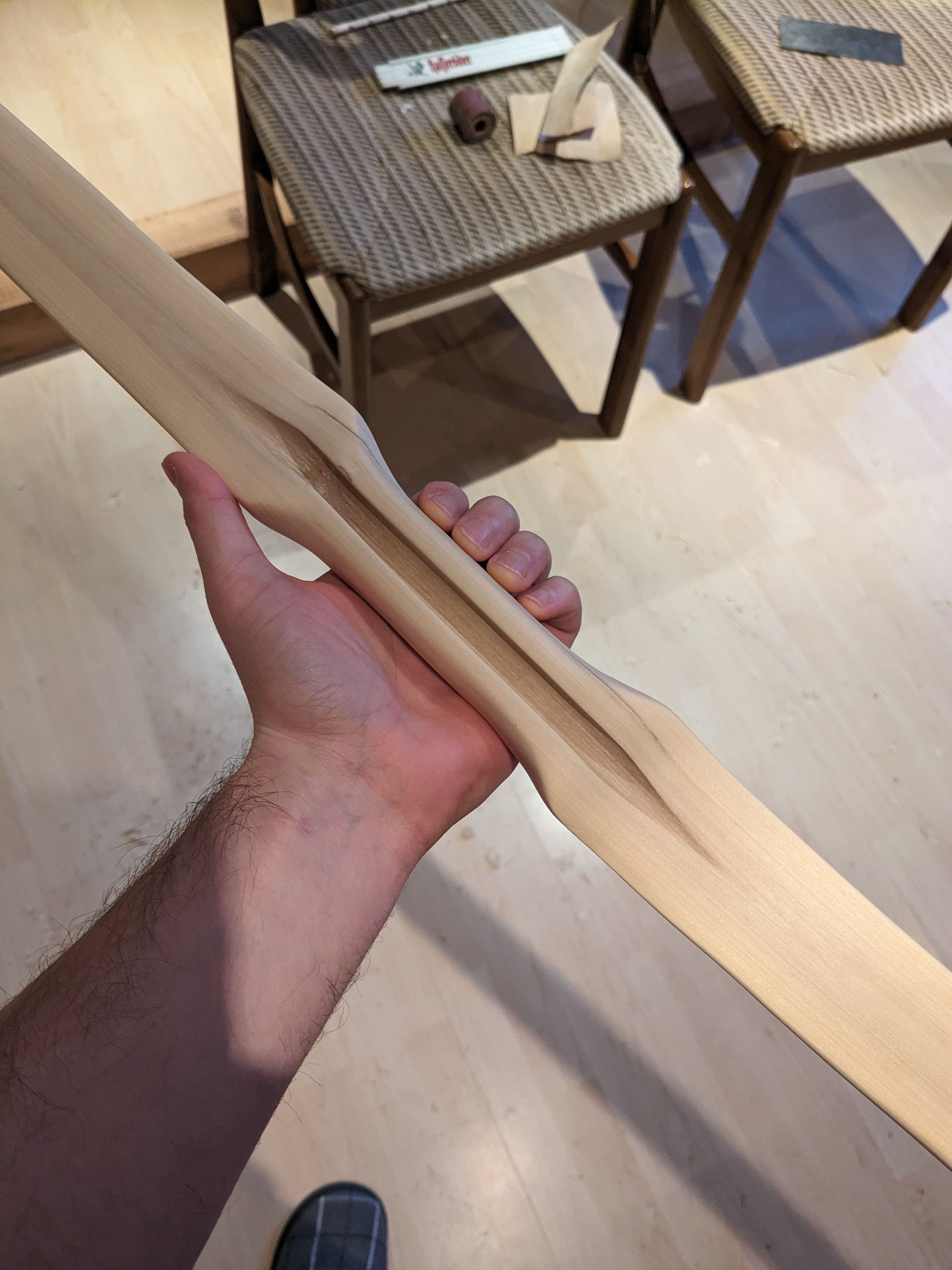

Details vom aktuellen Stand:
Griffbereich
Griffbereich
Sehne ist auch schon gemacht.

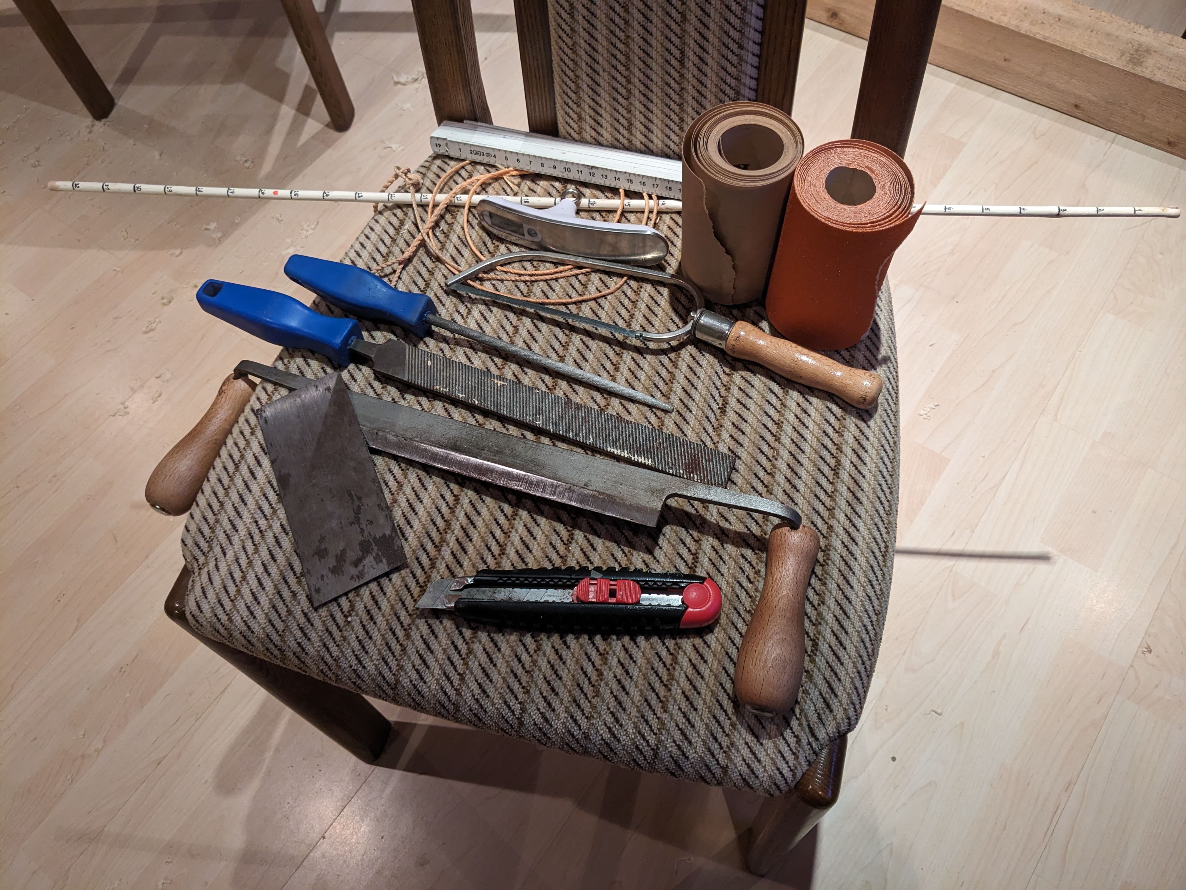

Werkzeuge
Werkzeuge
Falls niemand Anmerkungen zum Tiller hat fehlt jetzt nur noch ein letzter Feinschliff mit Sandpapier, das Finish und das Griffleder.
Beiträge: 6761
Hat gedankt: 268 Mal
Hat Dank erhalten: 391 Mal
Re: Saplingbow 16, Eichsfelder, Hasel, Holunder
Eichsfelder hat geschrieben: 03.02.2024, 18:14 Falls niemand Anmerkungen zum Tiller hat fehlt jetzt nur noch ein letzter Feinschliff mit Sandpapier, das Finish und das Griffleder.
Ich wollte schon sagen, der sieht fertig aus, fehlt nur noch das finish :D
