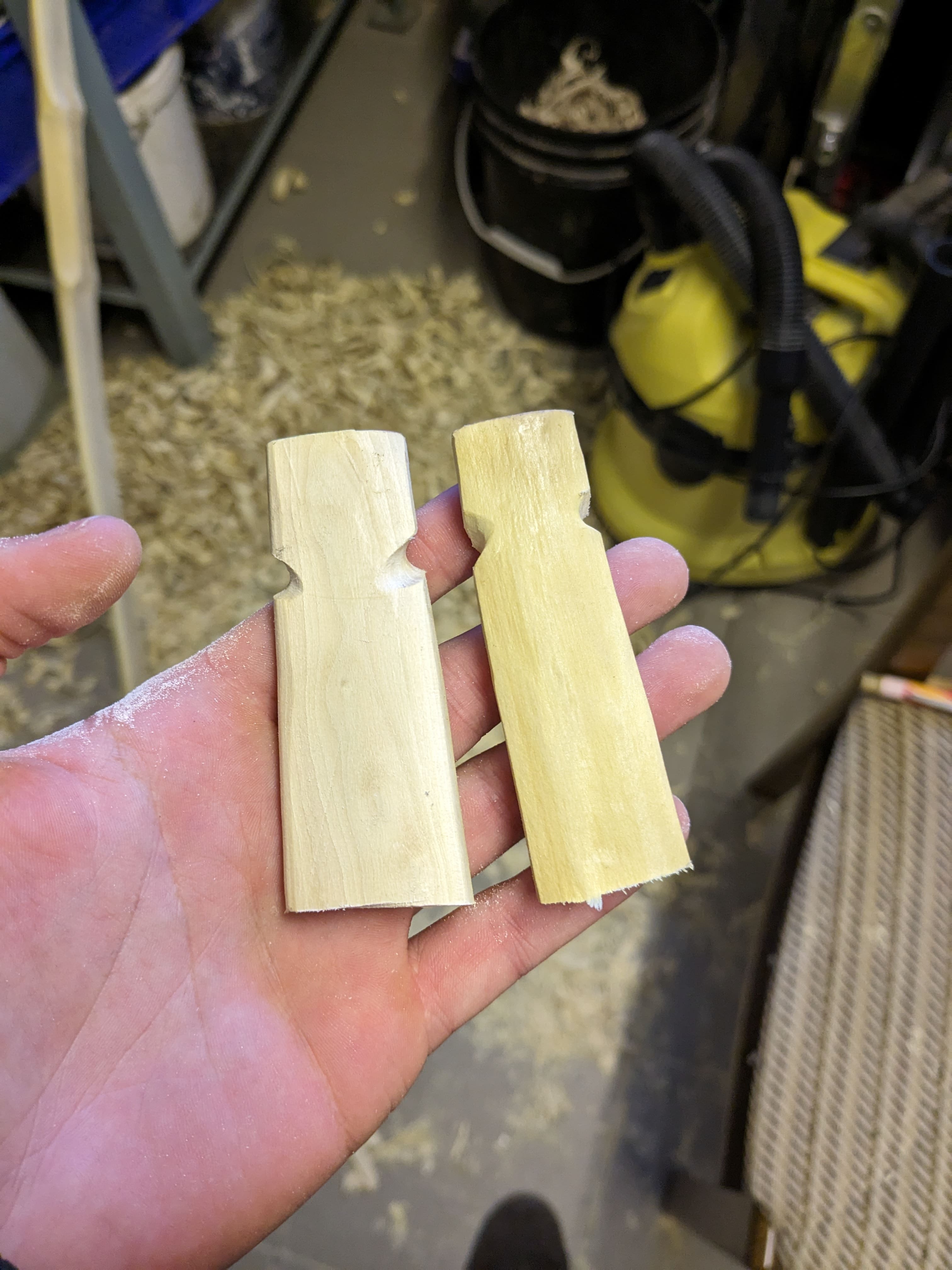

Da sich das drohende Untergewicht schon abzeichnete, habe den Bogen gekürzt. An beiden Enden wurden 8 cm abgenommen, sodass ich jetzt bei einer Bogenlänge von 153 cm N/N bin.
Durch den dazugewonnenen Biss konnte ich mich dem Tiller widmen, ohne die Grenze von 30# zu unterschreiten.
Tips gekappt
Tips gekappt

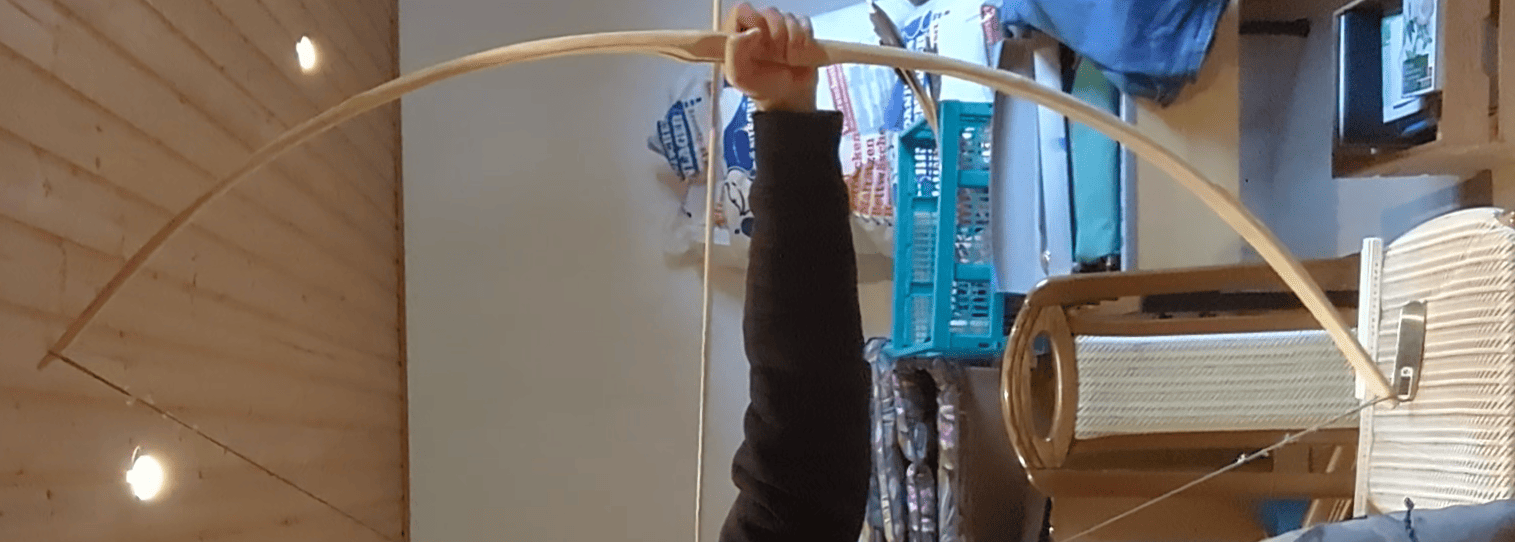

Tiller aktuell:
Standhöhe (links oberer WA, rechts unterer WA)
Vollauszug (Bogen leicht geneigt in der Hand)
Entschuldigt die stressigen Hintergründe. Hoffe es hebt sich genug vom Hintergrund ab.

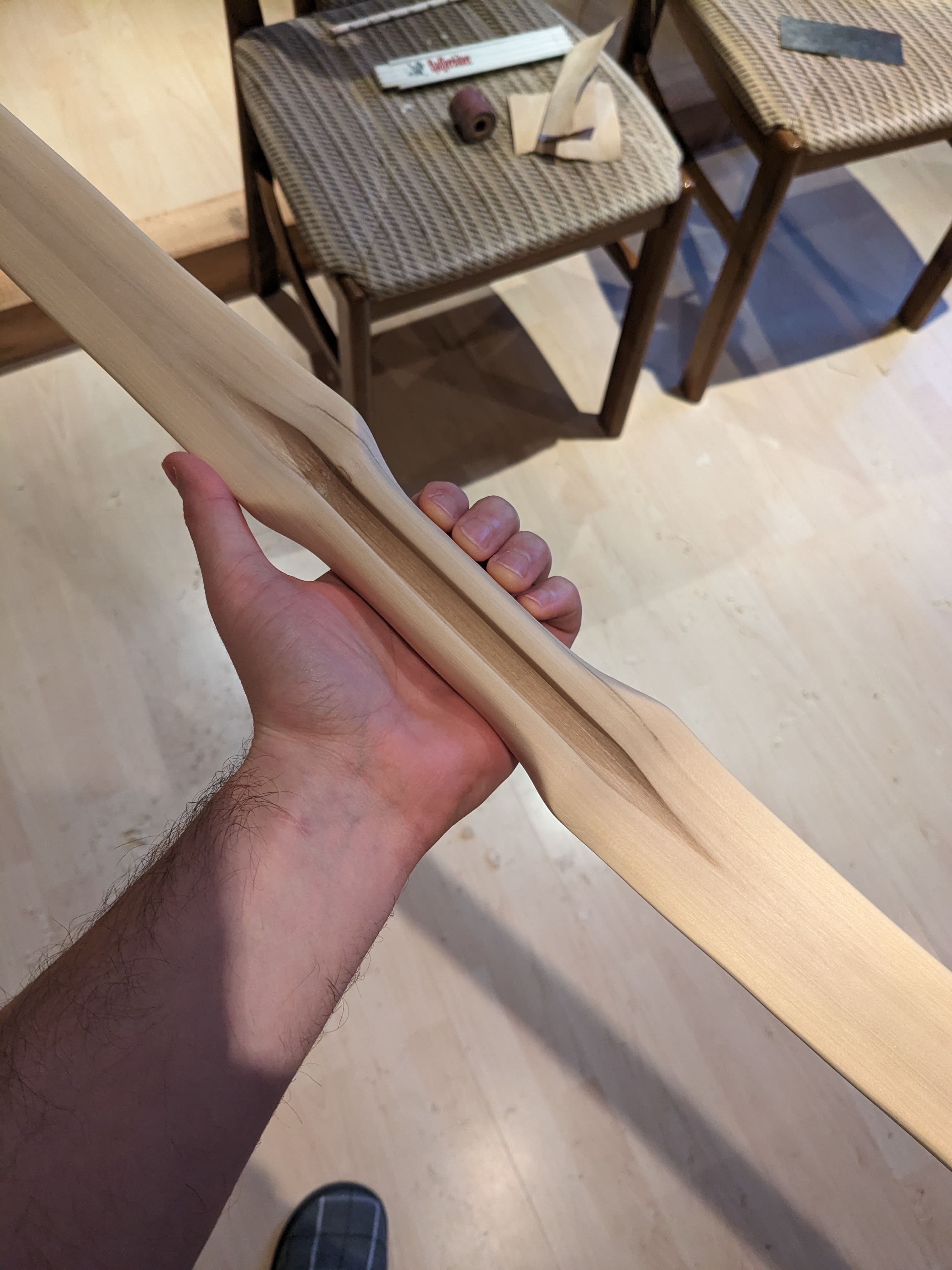

Griffbereich
Griffbereich

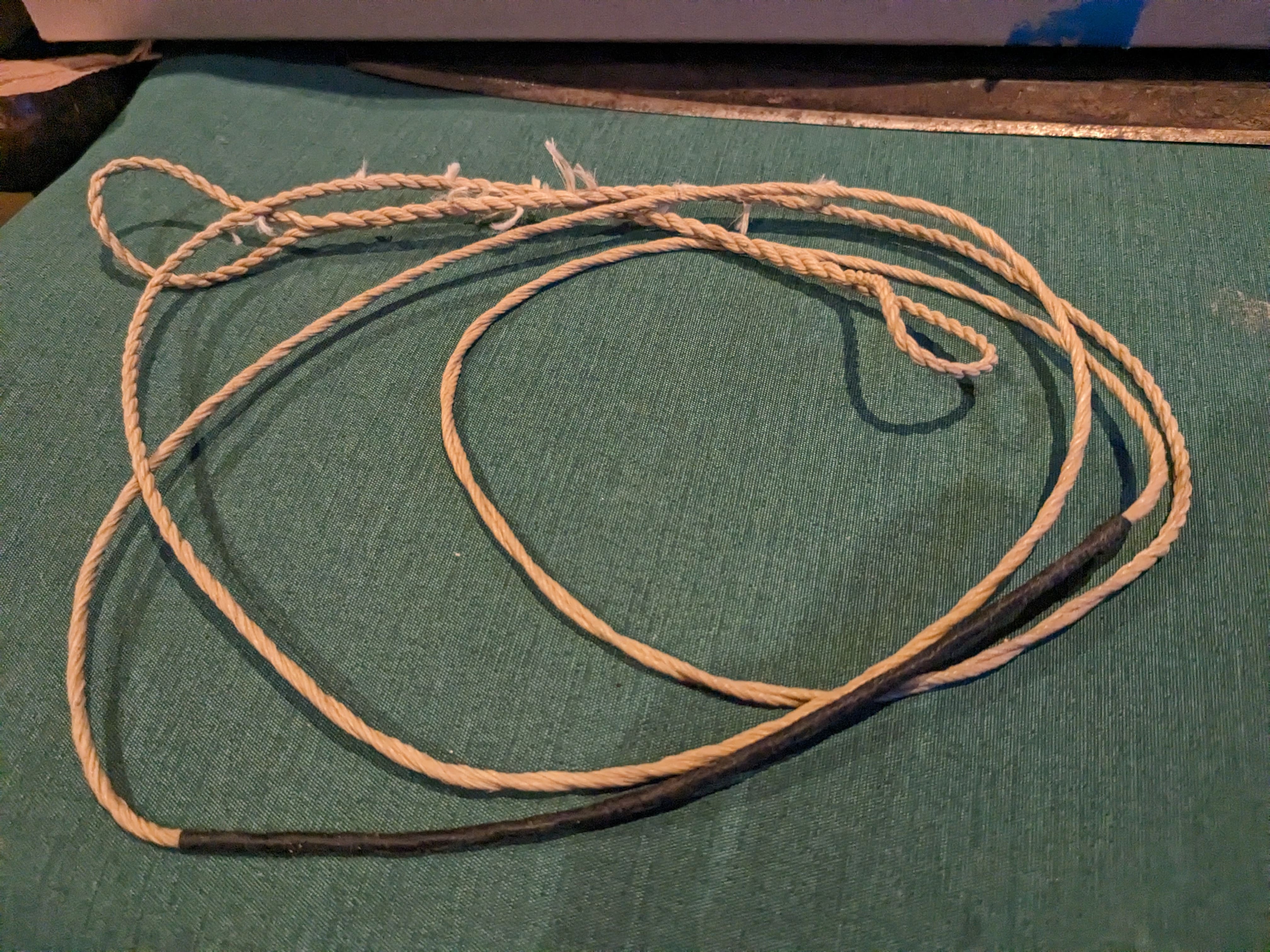

Sehne ist auch schon gemacht.

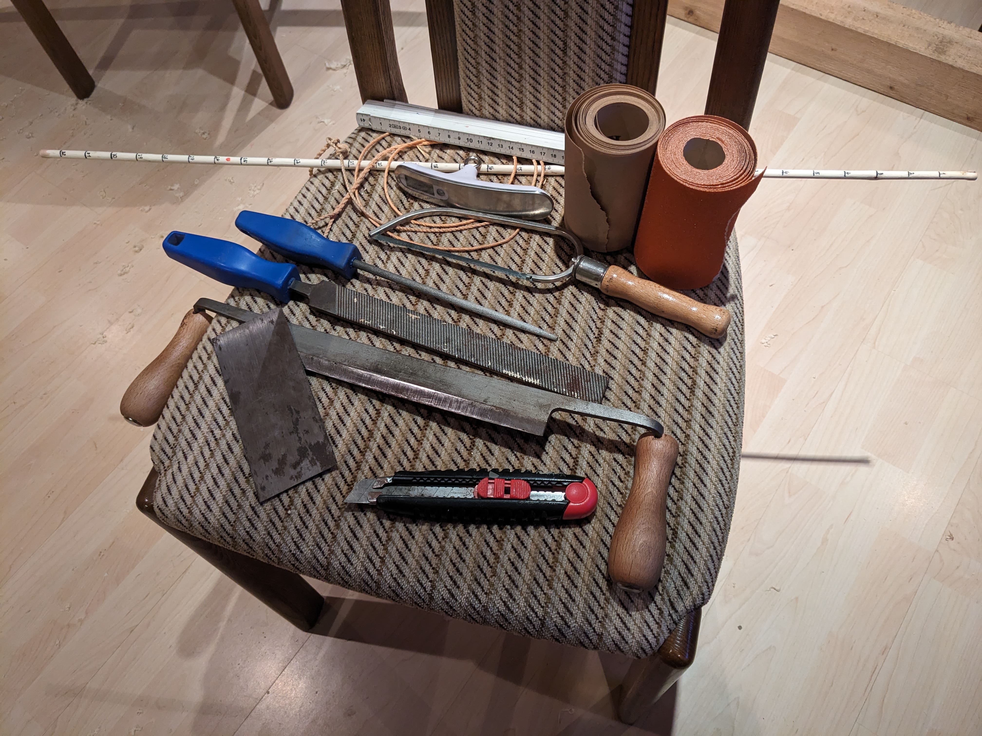

Werkzeuge
Werkzeuge
Falls niemand Anmerkungen zum Tiller hat fehlt jetzt nur noch ein letzter Feinschliff mit Sandpapier, das Finish und das Griffleder.

Eichsfelder hat geschrieben: ↑03.02.2024, 18:14 Falls niemand Anmerkungen zum Tiller hat fehlt jetzt nur noch ein letzter Feinschliff mit Sandpapier, das Finish und das Griffleder.
Ich wollte schon sagen, der sieht fertig aus, fehlt nur noch das finish :D
