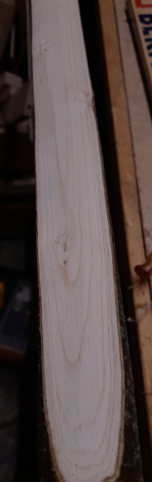

Heut wurde nur gewogen.
Dabei durfte ich feststellen, dass der Schwung auf einer Seite des B.Indigo rausgetrocknet ist!
Eine Seite auf einmal fast gerade.
Immer wieder faszinierend was trocknendes Holz so macht.
Bin gespannt was noch so passiert.
Ich spanne den Stab bewusst nicht ein, um zu gucken, was das neue Holz so für Spirenzchen macht.
Als ich den Stab reduziert hatte, hatte ich kurz gezweifelt, ob das 30# werden können. Jetzt ist er schon etwas trockener und ich habe wieder Hoffnung. Ist deutlich steifer.

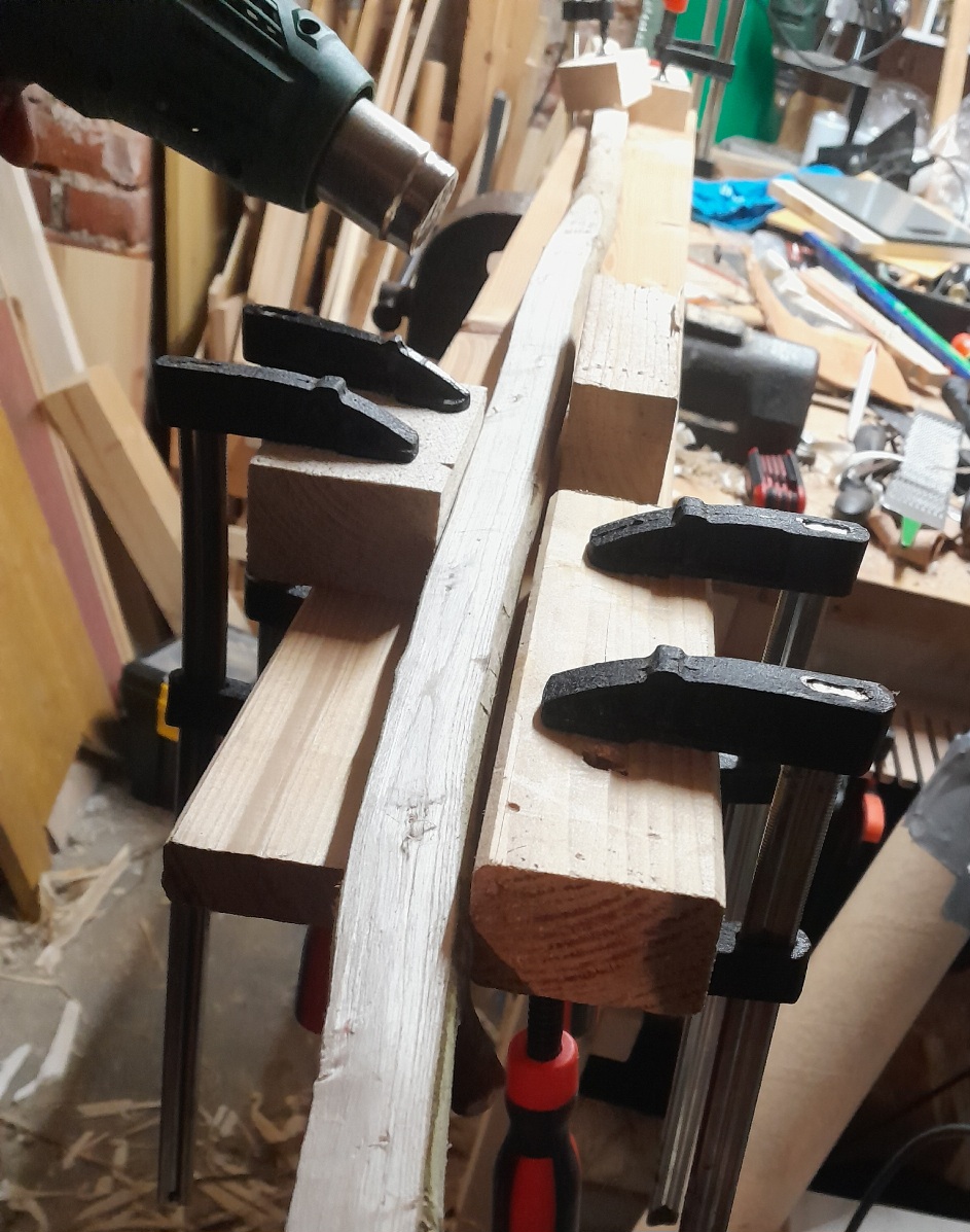

So, nun hab ich ihn doch mit Hitze etwas gezähmt, den krummen Teil, der war noch mehr aus der Spur geratenin der letzten Woche, da wär sonst ein 1,40m-Bögelchen draus geworden, das trau ich mich nicht mit unbekanntem Holz:
Meine hochtechnische Korrekturvorrichtung. Der Klotz gegenüber der HLP dient als Reflektor, so bleibt die Hitze am Stave.
Das hat er nu davon. Rechts ist der begradigte Abschnitt, links der, der sich selbst begradigt hat. Mal sehn obs geklappt hat.
