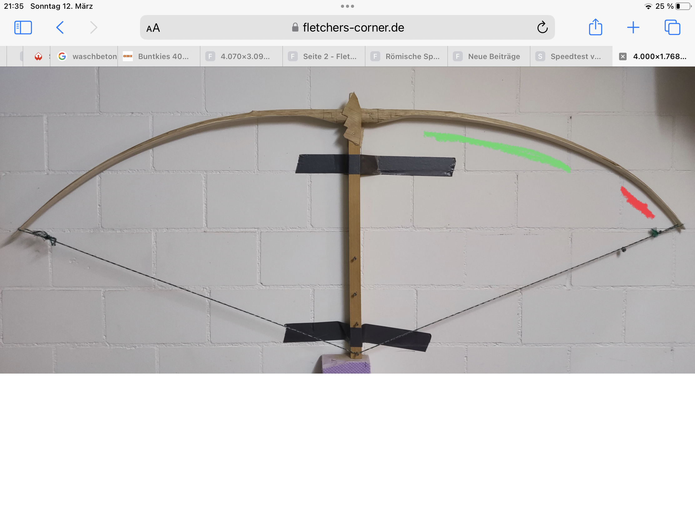

Ich sehe das anders: die Bereiche re + li neben den Fadeouts (jeweils ca. 18 cm, links ziemlich genau bis zur Vertikalen Fuge der Wand und rechts in etwa genauso weit) müssen biegen, damit werden die zu stark biegenden Bereiche entlastet. Dann erst die Standhöhe auf entgültige Höhe bringen. Und dann kann man weitersehen.
Außerdem und als erstes die seitlichen Kanten entschärfen.

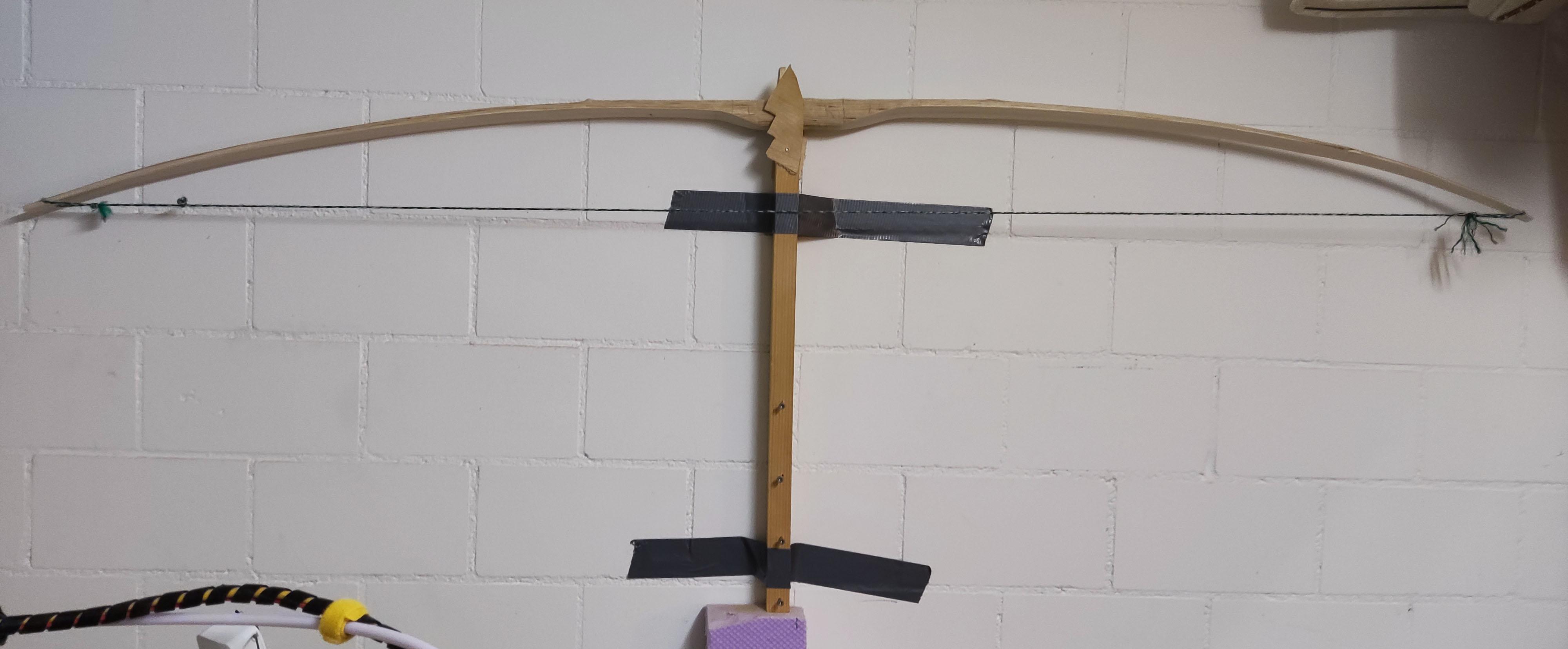

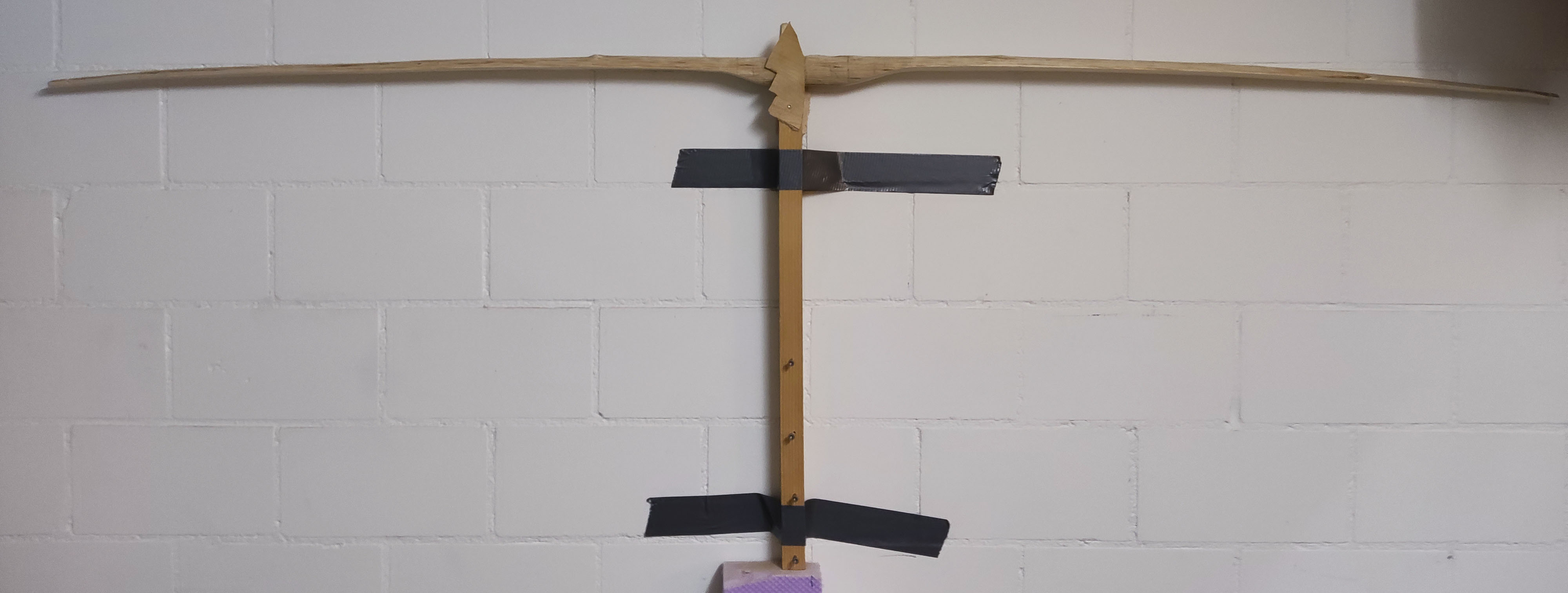

Vielen Dank für diese wertvollen Tipps.
So endet der heutige Stand. Vielleicht habe ich ja nächste Woche Zeit um weiterzumachen. Ich denke bei den Fadeouts darf der Bogen noch etwas mehr biegen.

Das wird! wie viel Auszug sehen wir da und wir viel Auszug soll der Bogen nachher haben? Bitte auch immer ein Foto vom abgespannten Bogen. Sonst kann man es nicht richtig beurteilen.

Servus, rechts vor dem Ende ist eine Schwachstelle, die musst du entlasten mit Materialabnahme davor und bitte nicht so viel Auszug.

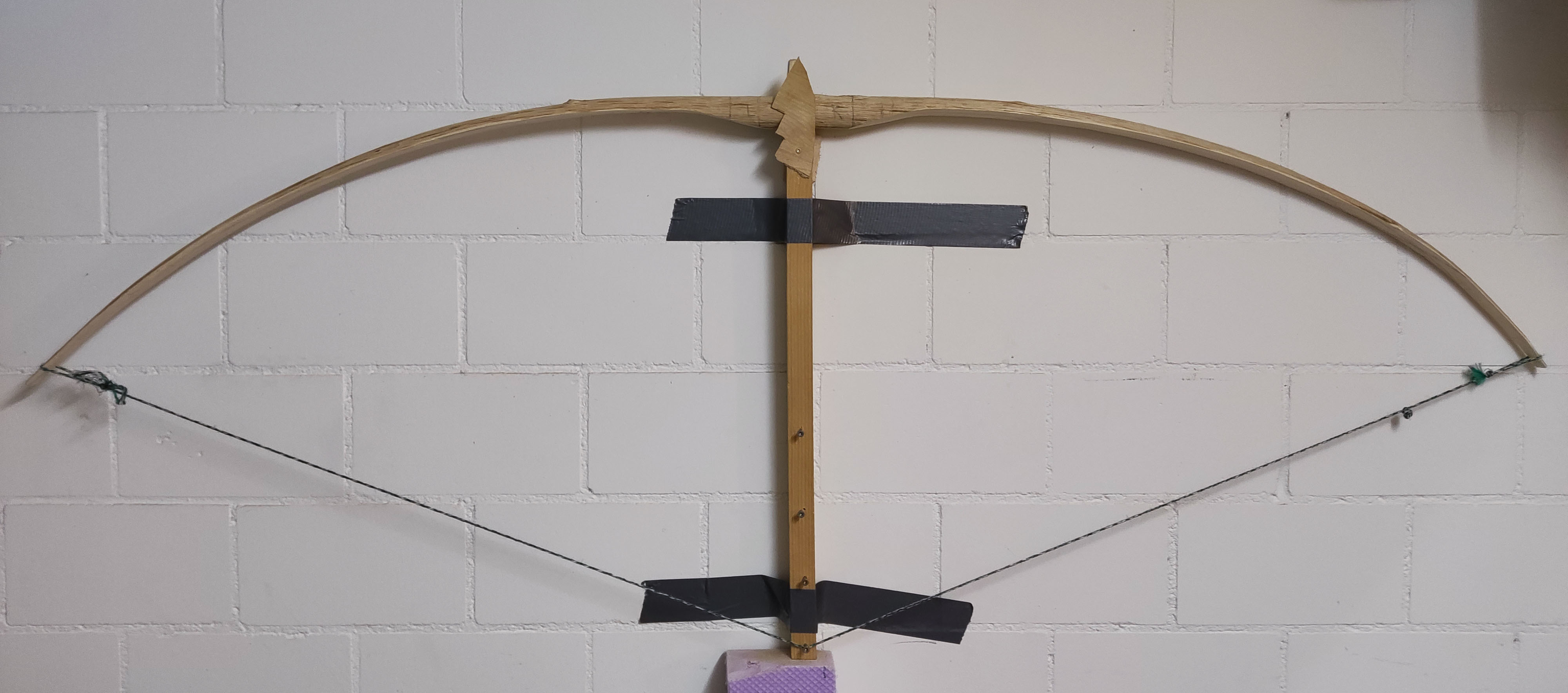

Ich konnte heute nochmals etwas weiter tillern. Inzwischen traue ich mich nur noch mit dem Schleifpapier ran um nicht zu viel wegzunehmen. Dies ist der heutige Stand. Kann ich den so lassen oder soll ich nochmals an einzelnen Stellen arbeiten?

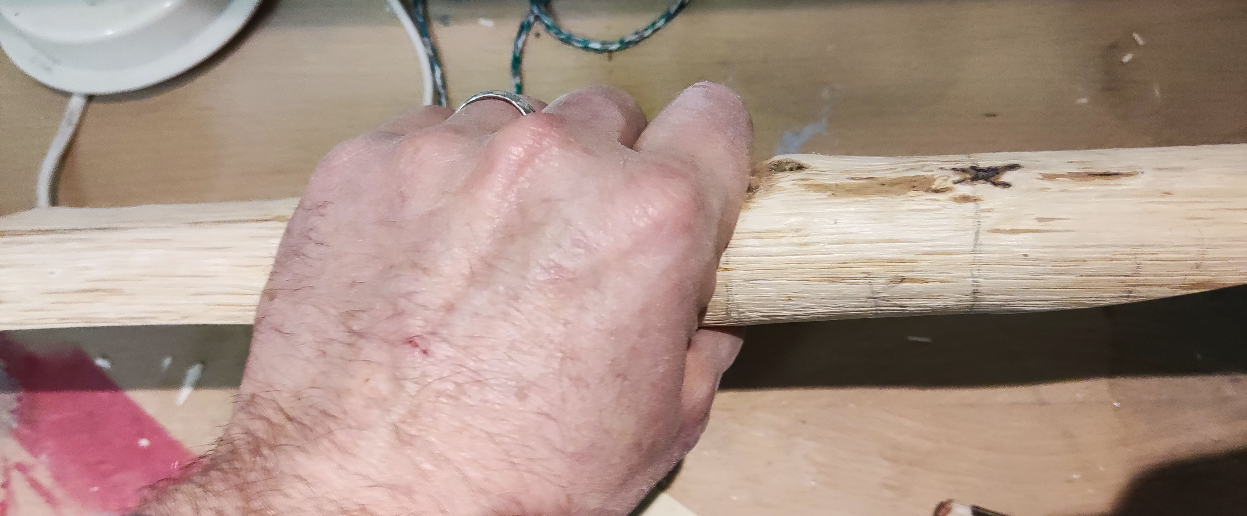

Beim Griff hat es ein Ast. Ich dachte mir, dass ich diesen in nutze für die Ergonomie. Dies bedeutet, dass die rechte Seite oben wäre. Ist das gut oder wäre die linke Seite besser oben?

Jetzt bau erstmal einen Bogen. Solang der Tiller so grausig wie oben aussieht, brauchst weder ueber Recurves noch Brennen noch was kommt nach oben/unten nachdenken
