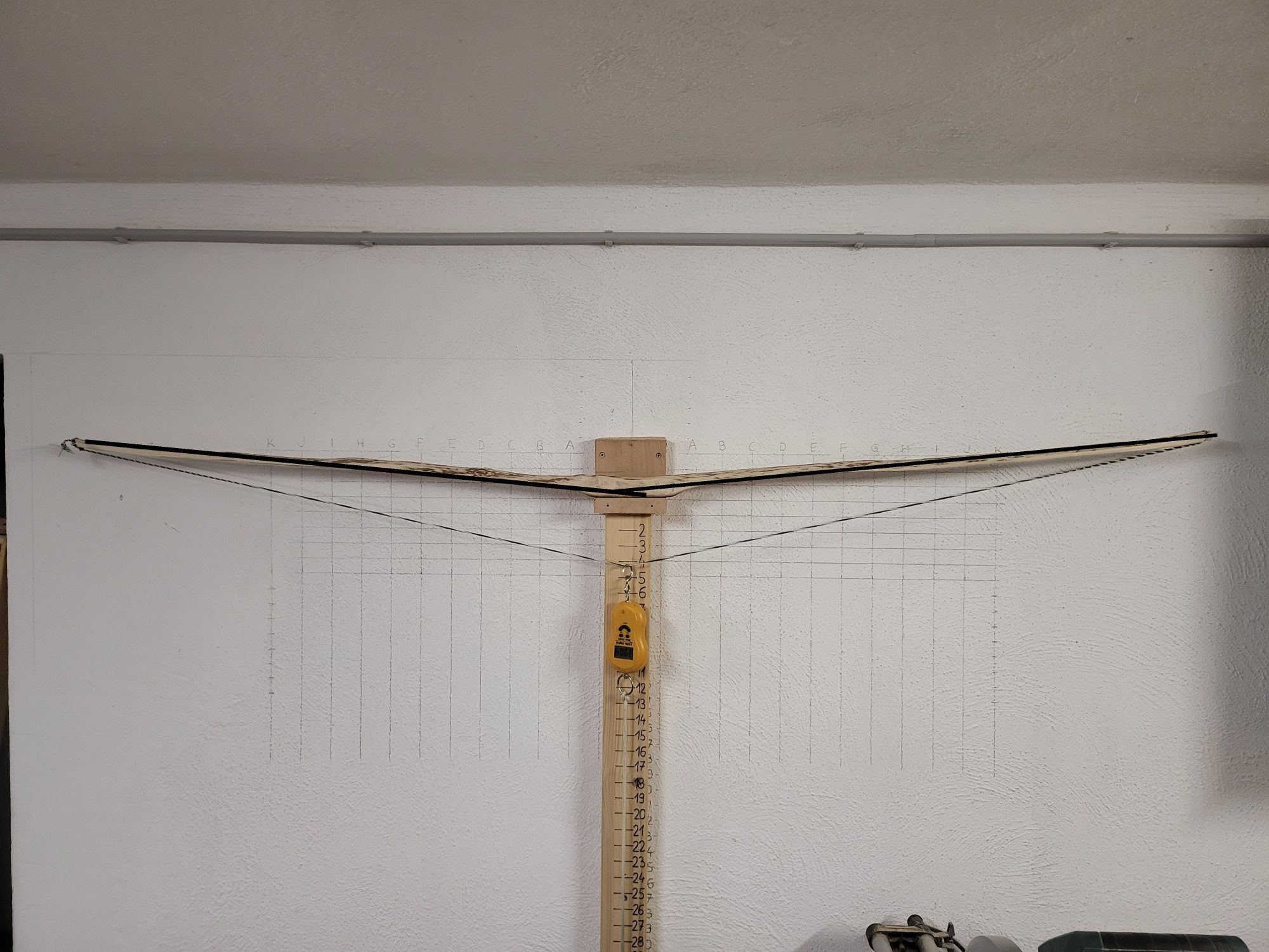

Heute hab ich mal mit dem Schweifhobel ein bischen was abgetragen damit die bräune zum vorschein kommt. Dabei hat sich gezeigt dass die Wurfarmmitten wohl nicht viel Hitze abbekommen haben. Das hat sich dann auch am Tillerbaum gezeigt da er nur in Wurfarmmitte biegt. Deshalb hab ich dann mit dem Heißluftfön versucht die Wurfarmmitte anzupassen. Optisch ist der Übergang ganz gut gelungen. Morgen wird sich zeigen wie sich das auf den Tiller ausgewirkt hat.

Kurze Frage zum Tempern. Ich habe das bis jetzt einmal ausprobiert und wenig Erfahrung damit. Jetzt zur Frage: Wie Tief geht denn die Bräunung ins Holz? Reicht es da zwei mal mit der Zehklinge zu Schaben bis das Holz wieder seine ursprüngliche Farbe hat? Nur so als Gedankenirsinn könnte mann Holz auch Farblos Tempern oder geht es um die Karamelisierung?

@ Michel: Ist bei mir auch das erste mal, also aus Erfahrung kann ich nichts berichten. Aber was die Eindringtiefe angeht kommts stark auf die Methode und den Abstand zur Hitzequelle an. Über Kohlen gehts tiefer ins Holz als mit dem Fön. Und beim Fön kann man natürlich wenn man sehr nahe ran geht schnell viel Farbe bekommen, bei größerem Abstand aber mit weniger Verfärbung tiefer ins Holz kommen. Aber tempern ohne Färbung wird nicht gehen. Ohne Färbung wärs ja nur übertrocknet und nicht richtig verhärtet. Denke ich jedenfalls. Ich lehn mich da aber grad etwas weit aus dem Fenster 😅

Und wie tief es bei meiner Grillaktion ins Holz ging sieht man ja auf dem einen Foto. Ich denke das was ich mit dem Fön gemacht hab wird nicht viel gebracht haben.

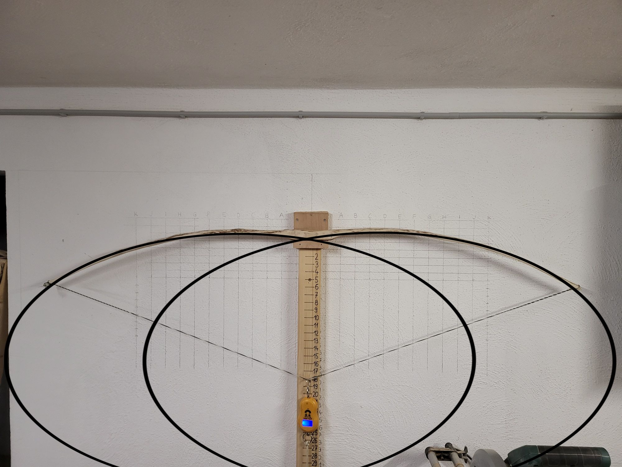

Ich hab heute etwas getillert. Das tempern von gestern hat nichts gebracht, somit hab ich hauptsächlich an den Fadeouts und an der äußeren Wurfarmhelfte etwas weggenommen. Momentan hat er mit Sehne in Überlänge ca 40# auf 18". Ich hab wegen des Reflexes im Griff Hilfslinien eingezeichnet und 2 separate Ellipsen mit den selben Maßen drüber gelegt. Sieht fürs erste ganz gut aus.

Sieht schon gut aus!

Ja, sieht gut aus, da kannst du ja noch ein neues Projekt starten.
