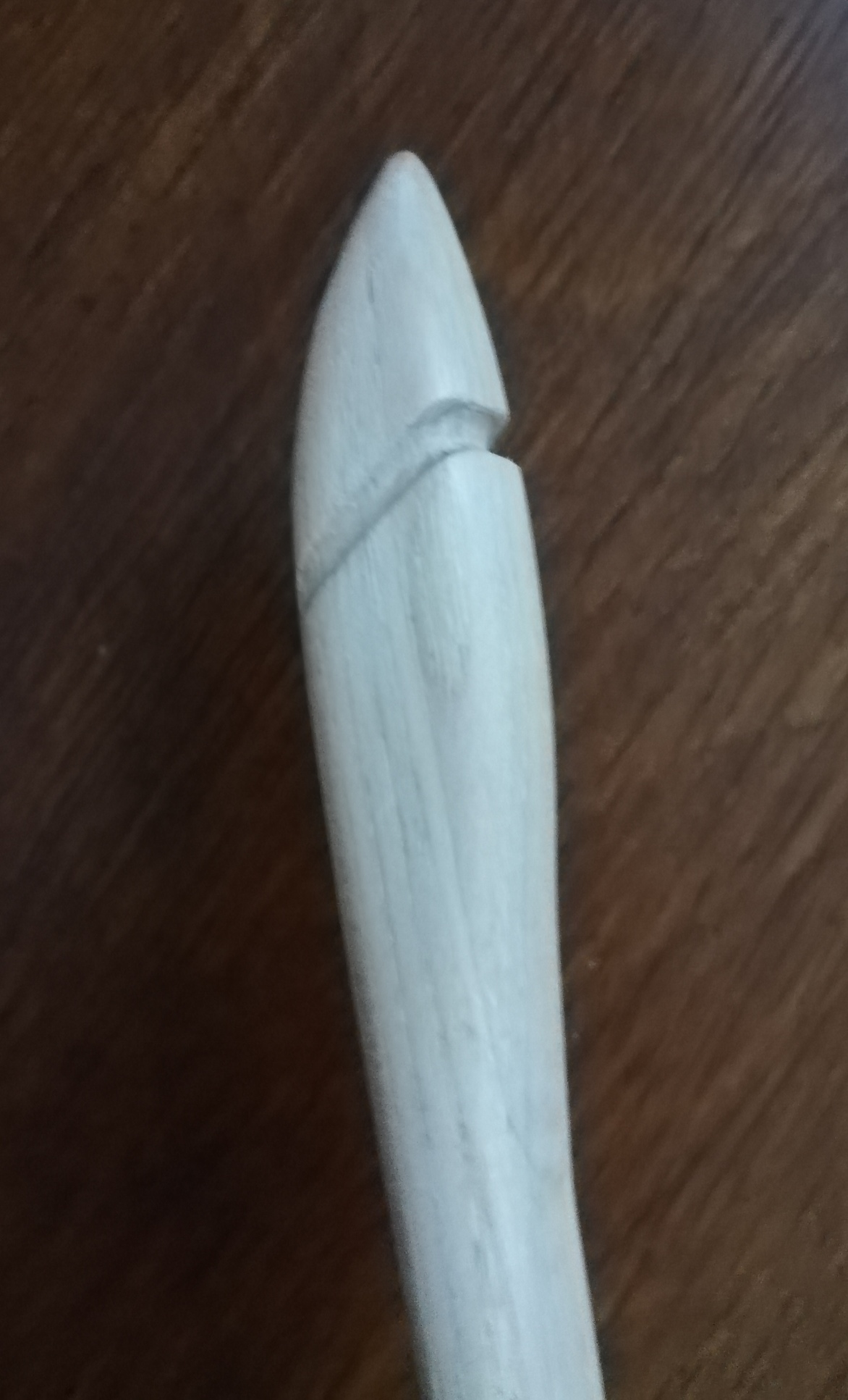

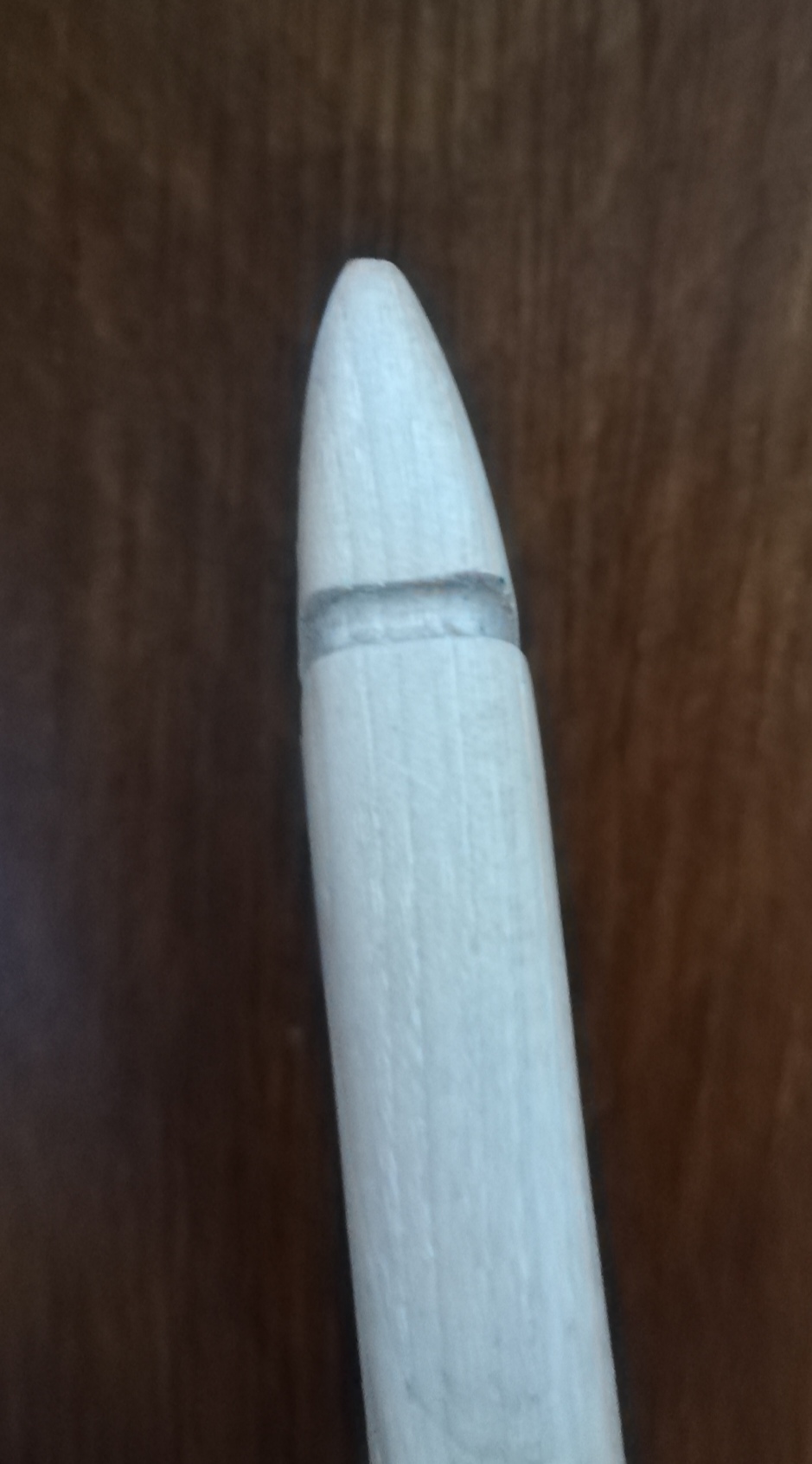

Die Keulen oder Holzhammer Tipps hab ich heute noch überarbeitet. Jetzt sind es Elfen Ohren geworden. Nadel Tips werden es nicht, aber bin deutlich zufriedener.
ER biegt, er biegt, er biegt, er bricht - nächster Versuch

Re: Ein Stave, zwei Bögen.
Um Welten besser als vorher.
Ja das sieht echt sehr viel besser aus 👍🏻
Die Tipps haben absolut dazugewonnen.
Ich hätte da noch einen gut gemeinten Tipp. Wenn du die Kerben seitlich bis nach hinten gehen lässt wäre es gut das von mir markierte Eck mit abzutragen damit sich die Sehne beim Auszug frei nach hinten bewegen kann. Ansonsten würde die Sehne entweder immer über die Kante rutschen und dabei verschleißen, oder Bauchseitig über die Kante geknickt werden, je nachdem wie tief die Kerben sind.

Beitrag von mschiller »
Bogenbas hat geschrieben: 21.12.2022, 13:28 Ich hätte da noch einen gut gemeinten Tipp. Wenn du die Kerben seitlich bis nach hinten gehen lässt wäre es gut das von mir markierte Eck mit abzutragen damit sich die Sehne beim Auszug frei nach hinten bewegen kann. Ansonsten würde die Sehne entweder immer über die Kante rutschen und dabei verschleißen, oder Bauchseitig über die Kante geknickt werden, je nachdem wie tief die Kerben sind.
Danke dir, klingt logisch da die sehne beim Auszug ja den Winkel zum WA ändert. Werde ich bei nächster Gelegenheit mal angehen. Zum schießen komm ich derzeit gerade eh nicht, da hab ich Zeit das am Abend mal zu erledigen.
Wenn du die Kerbe nur obenauf, nicht aber seitlich machst, hast du den Ärger nicht und die Sehne kann frei gleiten
fatz hat geschrieben: 21.12.2022, 18:55 Wenn du die Kerbe nur obenauf, nicht aber seitlich machst, hast du den Ärger nicht und die Sehne kann frei gleiten
Klingt gut für den nächsten Bogen. Weniger ist manchmal doch mehr! 🙄😁
