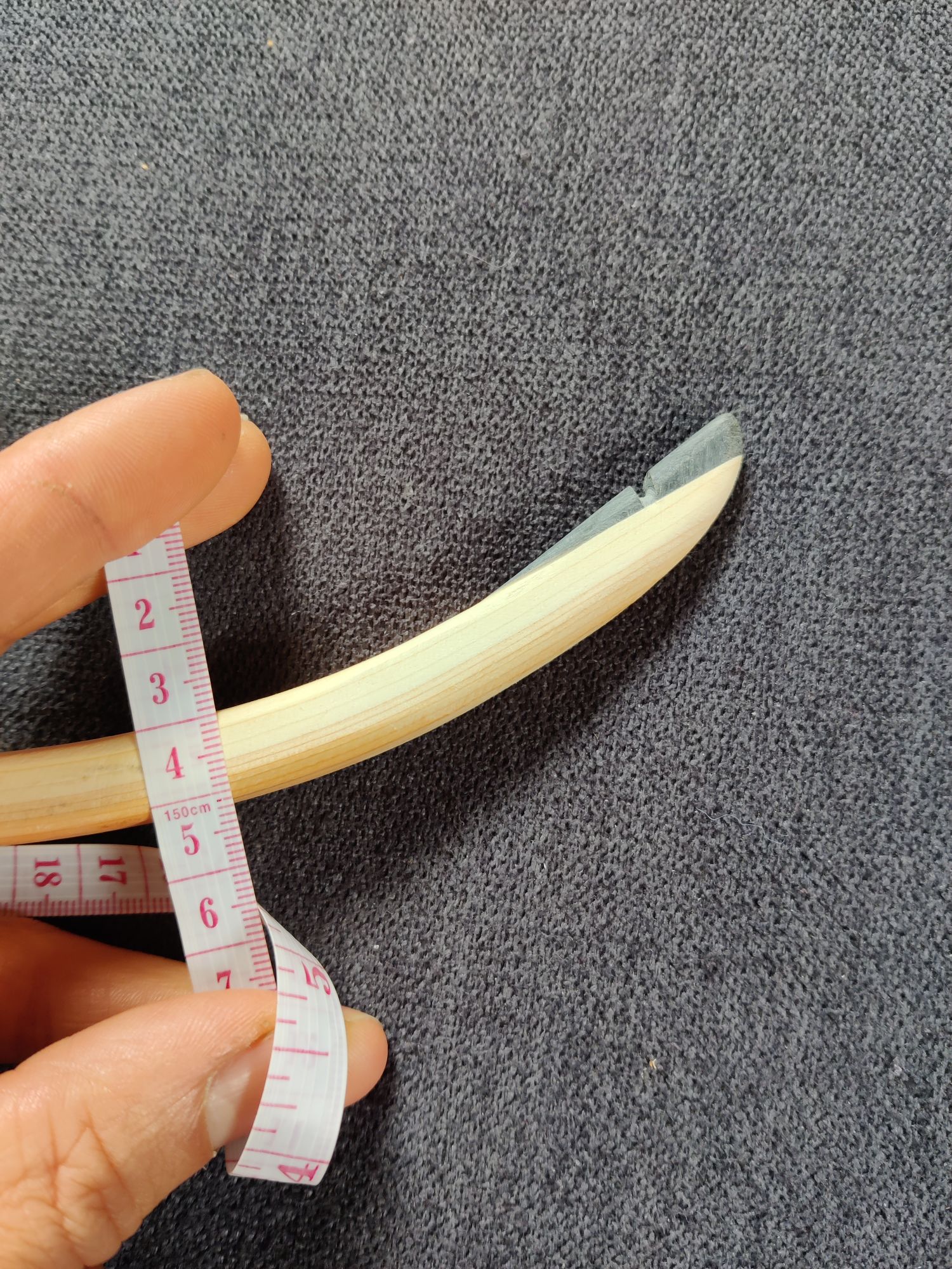

Mir ist ein Stück Eibe im Schuß an den Tips delaminiert.
Auf etwas mehr als 10 cm hat es den Zusammenhalt zwischen Splint- und Kernholz aufgehoben.
Deshalb für mich: kein Sehnenbelag auf Eibensplint mehr.
Das muß natürlich nicht sein. Ich habe diese Kombination auch ein paar Jahre schießen können.

Also in solchen Momenten denk ichs mir immer wieder. Bogenbauen ist eine Raketenwissenschaft
und man kann sich nie einer Sache wirklich sicher sein
Naja jedenfalls hier noch Fotos von dem Verhältnis Splint zu Kern.

Das Holz sieht gut aus. Es gibt auch keinen Grund warum der Zusammenhalt zwischen Splint und Kern schlechter sein soll als der Zusammenhalt innerhalb von Kern- oder Splintholz. Wenn's hier zu Spaltungen kommt, ist meiner Meinung nach das Holz nicht OK. Der Unterschied zwischen Splint und Kern besteht ja darin dass das Kernholz härter und biegesteifer ist.
Wieviel Set so ein Bogen entwickelt hängt neben den von Markus genannten Faktoren von der Qualität des Holzes ab. Das ein derart kurzer Bogen kritisch ist, steht für mich außer Frage.
Dass das Sehnenbacking beim trocknen in Längs- und Querrichtung schrumpft, ist auch klar. Aber gerade Eibensplint steckt solche Belastungen weg, eben weil der Splint elastischer ist, als das Kernholz.
Außerdem wird der Splint später praktisch weder auf Zug noch auf Druck belastet, da das Backing die Zugbelastung komplett übernimmt und nur das Kernholz auf Druck belastet wird.
Für Gesamtperformance kann allerdings ein Bogen rein aus Kern besser sein, da das Kernholz biegesteifer und rückstellfreudiger ist als Splint.
Also einfach mal ausprobieren.
