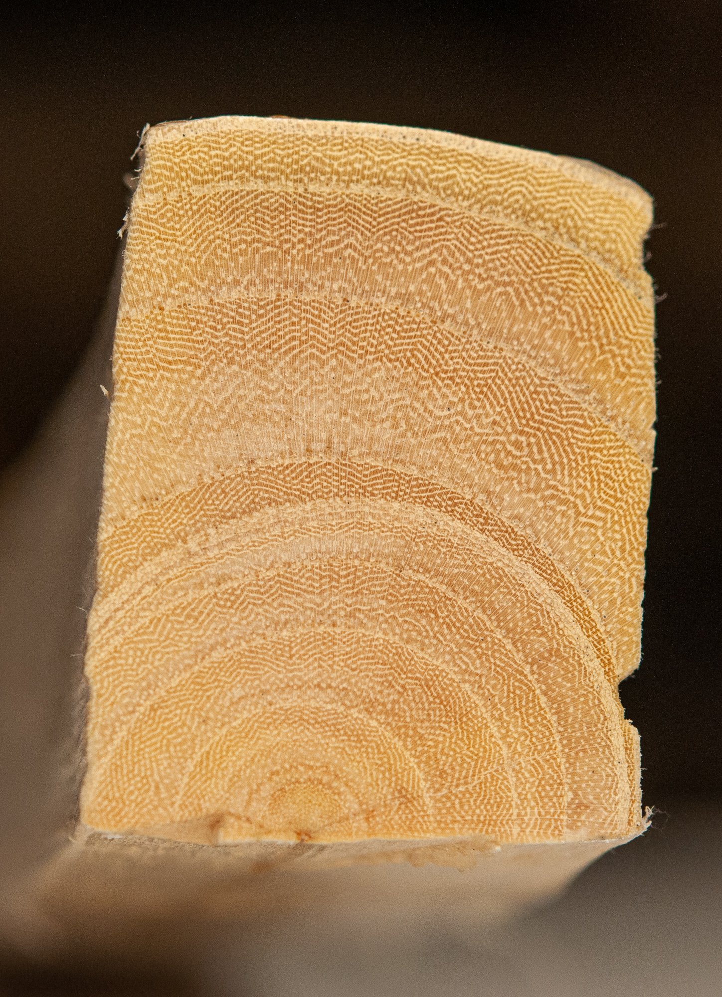

Die Ulme verliert nicht mehr viel Wasser. Allerdings habe ich da noch zwei Fragen an die Holzexperten. Mir ist aufgefallen, dass die äußeren 5mm des Staves sich etwas ins Gelbliche verfärbt haben, auf dem Foto lässt es sich erahnen, bei anderem Licht ist es noch deutlicher. Hat das was mit der Trocknung zu tun, im schlimmsten Fall Übertrocknung? Unterschiede in der Konsistenz konnte ich nicht feststellen.
Außerdem sieht man im Anschnitt, für euch extra poliert, dass da noch ein Rest über dem ersten Jahresring ist. Habe ich da was vom Bast stehen lassen, muss das so? Wegen des spröden Zeugs (nur optisch) und dem vergleichsweise dünnen Ring habe ich mich gefragt ob es Sinn ergibt den ersten Ring abzunehmen. Ganz vielleicht hat meine Biegerei auch noch eine Delle im Rücken hinterlassen

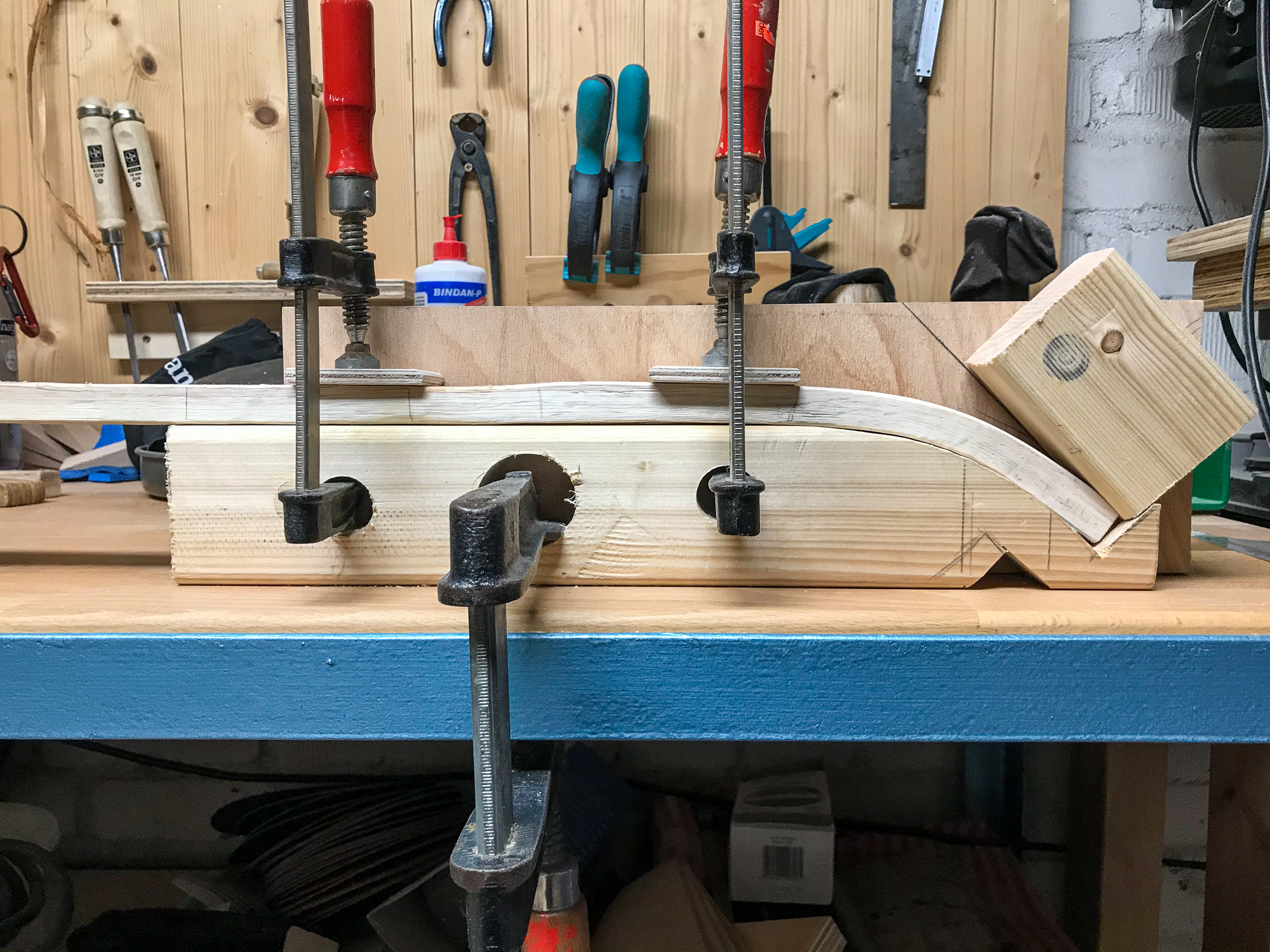

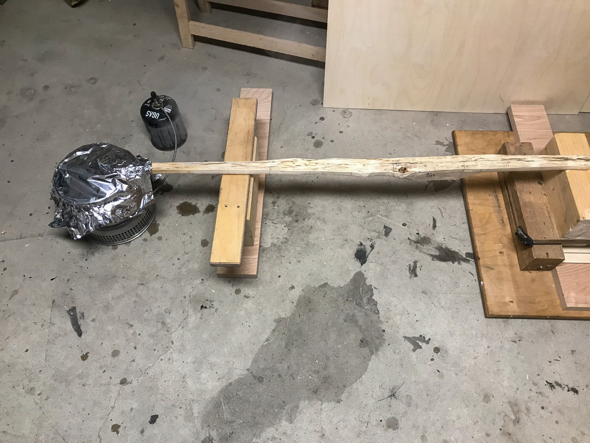

Die Roteiche hat heute noch einen Kochgang mitgemacht und die Enden haben sich in die Form gelegt wie Butter. Vermutlich hätte das auch mit trockener Hitze funktioniert, aber mit Roteiche und Dampfbiegen habe ich schon allerbeste Erfahrungen gemacht.
Das Werkzeugarsenal hat sich somit um Trangia-Kocher, Akku-Schrauber und Forstnerbohrer erweitert.

Die zitronengelbe Farbe deutet auf Versprödung hin. Die Farbe ist typisch bei Ulme, kann aber auch bei Esche oder Pfaffenhütchen auftauchen. Da aber Ulme sehr zäh ist, würde ich den Ring drauf lassen, außer du willst auf warbow Zuggewicht gehen.
Die äußere ca. 1 mm Lage sieht nach Frühholz aus, aber egal ob Bast oder Frühholz, das muss entfernt werden (z.B. mit einer Ziehklinge).

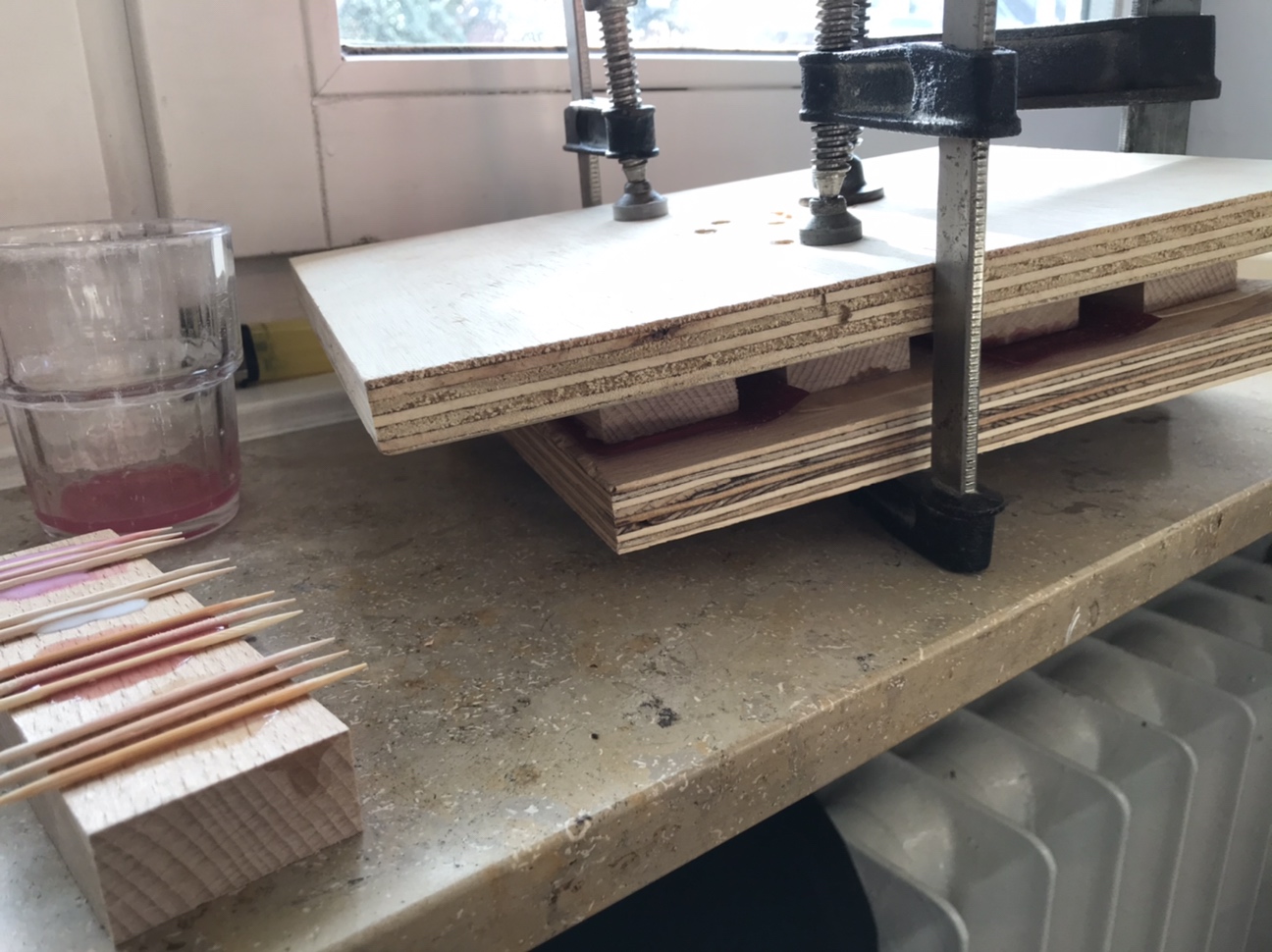

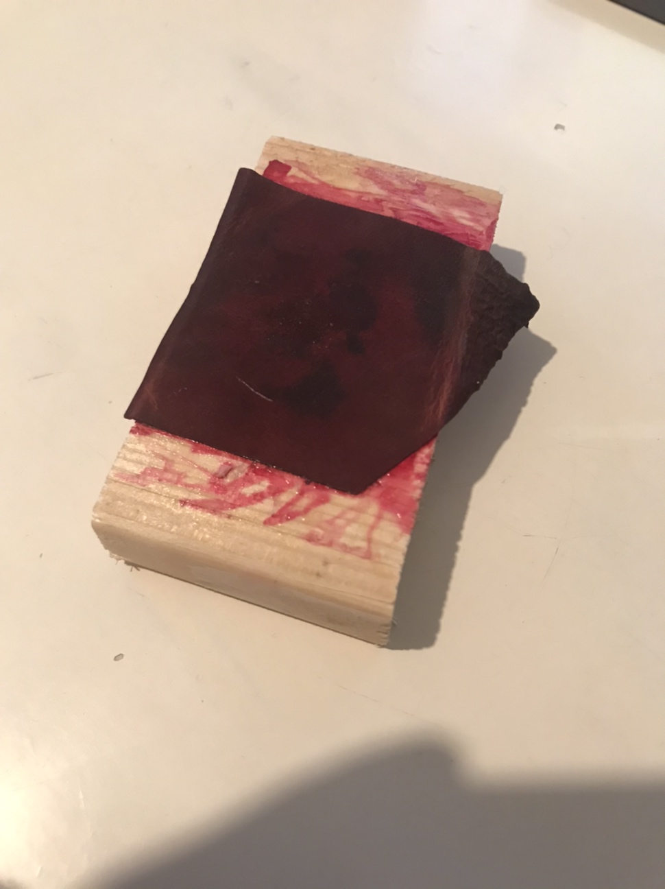

meine Zutaten sind mittlerweile alle da und ich habe noch einen Versuch mit der richtigen Rohhaut gestartet. So langsam hängt mir die Rote Beete zum Hals raus... Aber die Farbe ist super.
Mein Versuch Rote Beete nur im Wasser zu kochen (so 40 Minuten) ist gescheitert, die Farbe war deutlich weniger intensiv und hat bei der Rohhaut quasi keine Änderungen bewirkt.
Rote Beete (in Stücken) mit Salz und einem Schuss Essig scheint das Mittel der Wahl. Hauptsache die Rohhaut leidet nicht darunter, aber ich konnte nach Trocknung keinen Unterschied in Festigkeit und Zähigkeit feststellen.
Habe ein Stück mit Hautleim (mein erstes Mal) aufgeleimt und es klebt. Bin nicht ganz zufrieden mit der Klebkraft, aber das kann am falschen Untergrund, Temperatur und so ziemlich an allem liegen. Ich mache gleich noch einen Versuch.
Meint ihr mit Rohhaut + Weißleim erziele ich ein vergleichbares Ergebnis? Vor allem in Sachen Haltbarkeit, dass der Glutinleim den großen Vorteil der Reversibilität hat ist klar. Meine Recherche war nicht ganz eindeutig, in vielen Fällen scheint es keinen Unterschied zu machen.

Der Hautleim reizt mich und mein allererster Versuch hat auch geklappt, so dass ich mich daran wagen werde. Jedenfalls hat der Kleber gehalten! Die Haut lässt sich mit Gewalt abziehen, allerdings unter ungünstigsten Schälkräften, wie am abgerissenen Stück zu erkennen und die Klebefuge hält.
Mache grade noch einen Test mit Haut- und Weißleim, jeweils gefärbt und ungefärbt auf Buche - der trocknet erstmal bis morgen.
Die neuen Teststücke sind jetzt auch entfettet (Isopropyl) und ich habe die Hälfte der Haut auf der Klebeseite/Fleischseite jeweils etwas angeschliffen, mal schauen ob es einen Unterschied macht.

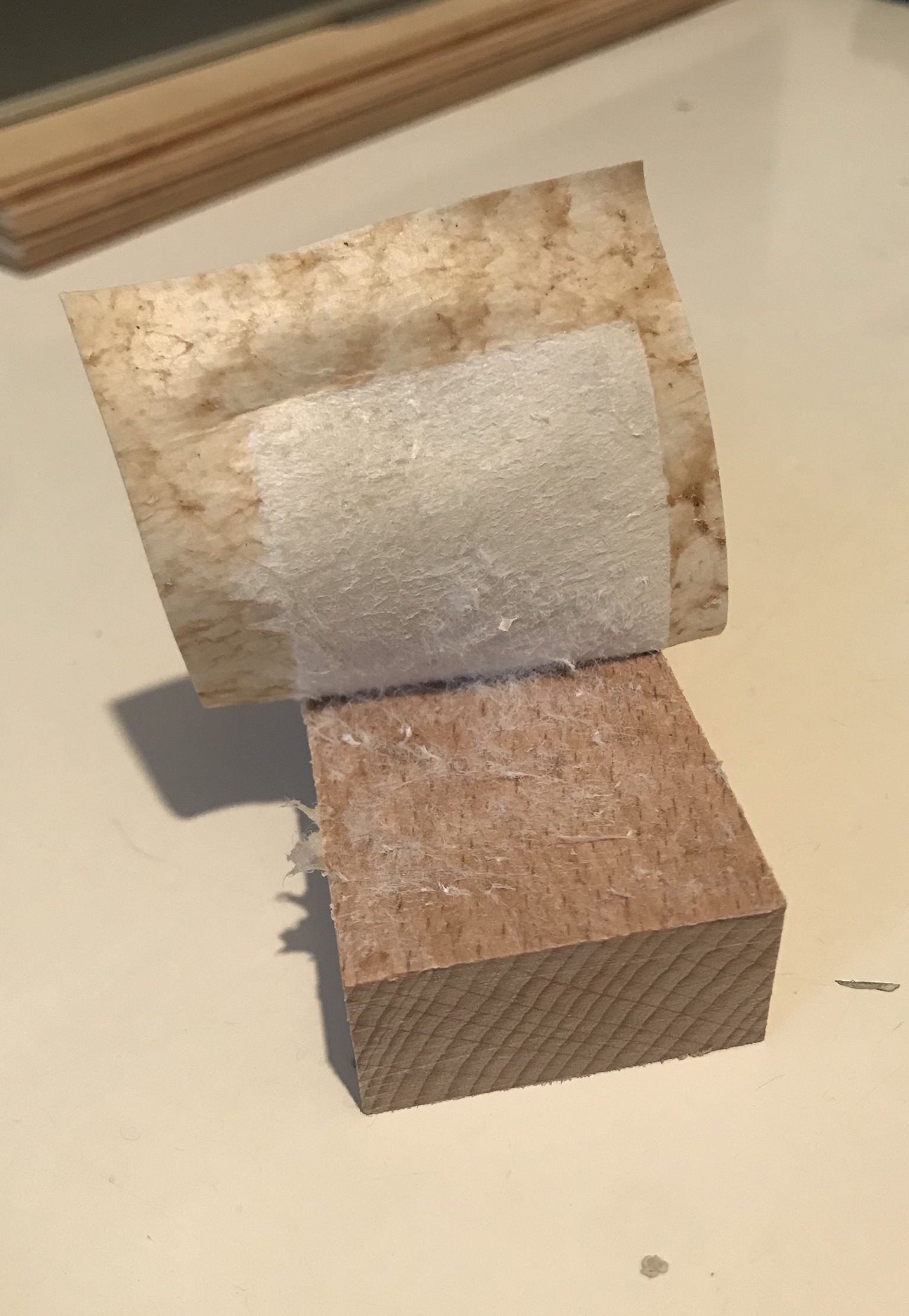

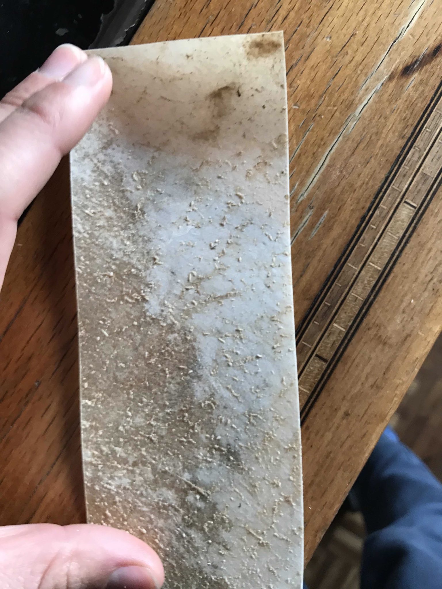

Die Rohhaut lässt sich normalerweise nicht runterschälen/teilen wie bei deinem Probestück. Da hast du etwas anderes, zeig mal ein Bild deiner Rohhaut.

Ein bisschen gewundert hat es mich auch. Es soll Hirschrohhaut sein, kommt mir auch sehr dünn vor, geschätzt 0,5mm.
Mein anderer Gedanke war, dass es an meiner Farbmischung liegen könnte, deswegen auch der Test ohne Farbe. Da ist etwas Salz und Essig drin... Ich war auch nicht besonders geduldig und habe schon im halb-nassen Zustand angefangen rumzuzerren, da ging es so los.
Bin grade nicht in der Nähe, Bilder kommen nach.

So sieht das Zeug aus, auf der Fleischseite sind noch einige Fasern, Reste oder Fluddeln, vielleicht sind die auch das Problem.

Irgendetwas stimmt mit der vermeindlichen Rohhaut noch nicht. Auch der Test mit Weißleim lässt sich sehr einfach abreißen und hinterlässt diesen Pelz. Scheint als ob das Zeug nicht taugt oder da muss noch was runter. In einem Video habe ich gesehen, wie die Fleischreste nach dem Einweichen noch abgekratzt werden, aber es ist ohnehin schon recht dünn.
Habt ihr Erfahrung damit?

So wie das aussieht, ist noch zuviel Unterhautgewebe drauf, ich würde die Rohhaut keinesfalls entsorgen sondern nachbehandeln. Abschaben mit einem Messer, dann Abschleifen bis alle Fusel weg sind, Dann Entfetten mit Aceton, dann Einweichen in warmen Wasser mit einem Schuss Spülmittel, mehrere Stunden, abspülen und dann trocken tupfen bis es sich wurstscheibenartig anfühlt und aufkleben. LG Stephan

Kleb die Haut doch einfach umgekehrt drauf

Danke ihr beiden! Sowas hatte ich vermutet, ich mache jetzt noch ein Teststückchen (mit Weißleim, trocknet schneller) und versuche eure beiden Empfehlungen.
Andersum drauf... Manchmal kommt man ja auf die simpelsten Lösungen nicht mehr, wenn man einmal im Thema steckt. Vom Gefühl und aus den Recherchergebnissen hätte ich die natürliche Außenseite auch als Außenseite belassen, aber auf die Festigkeit an sich wird es wohl keine Außwirkungen haben.
