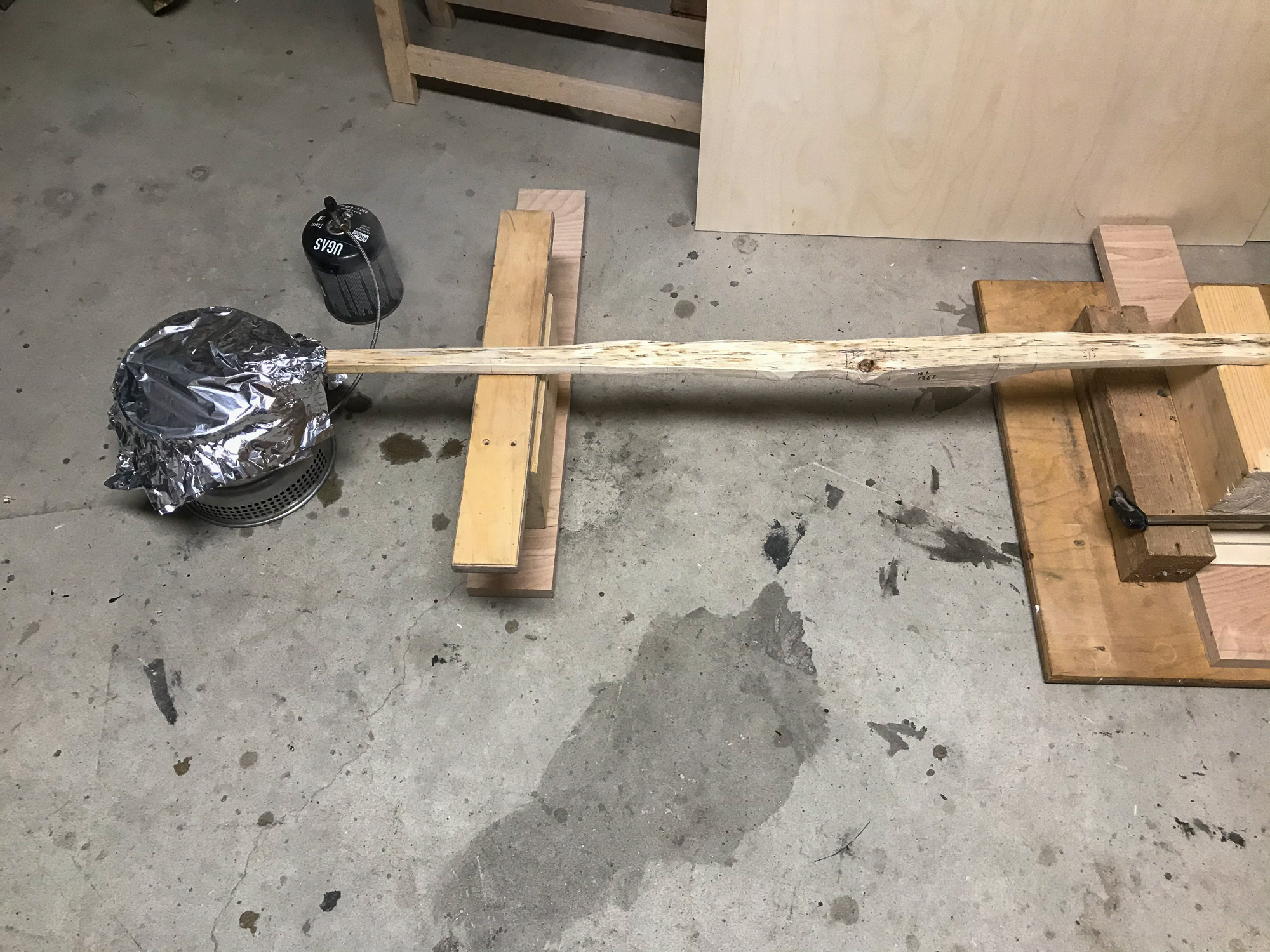

Die Roteiche hat heute noch einen Kochgang mitgemacht und die Enden haben sich in die Form gelegt wie Butter. Vermutlich hätte das auch mit trockener Hitze funktioniert, aber mit Roteiche und Dampfbiegen habe ich schon allerbeste Erfahrungen gemacht.
Das Werkzeugarsenal hat sich somit um Trangia-Kocher, Akku-Schrauber und Forstnerbohrer erweitert.

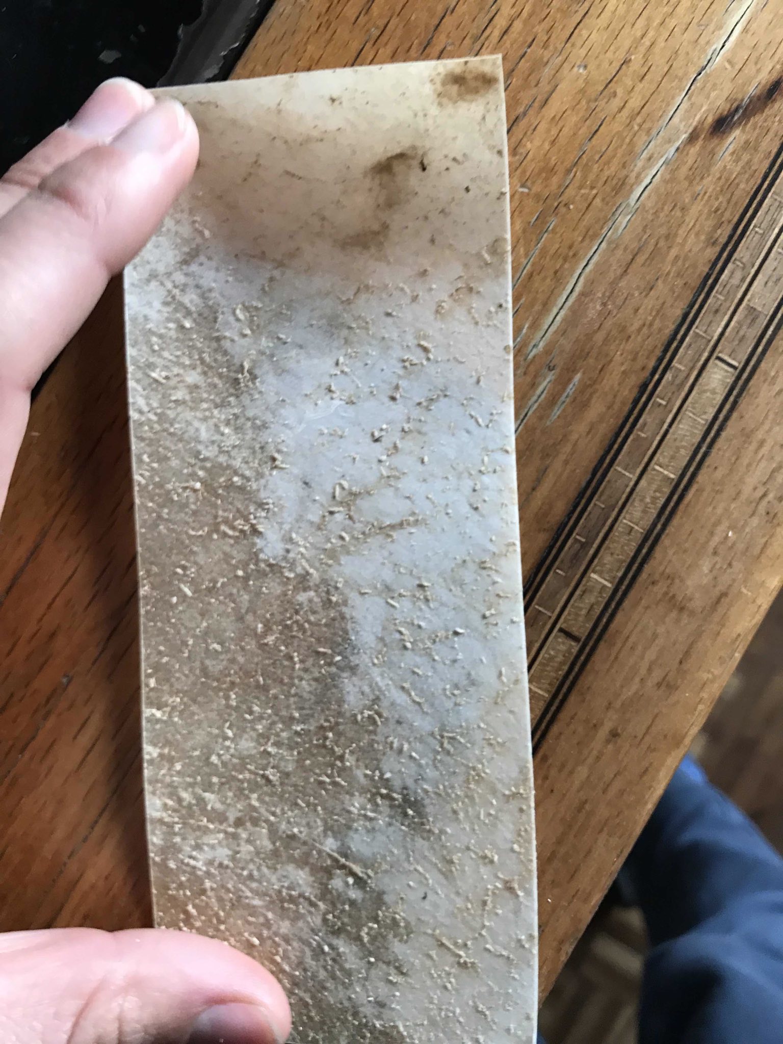

Re: Saplingbow 14, Al Fadee, Ulme, Roteiche
So sieht das Zeug aus, auf der Fleischseite sind noch einige Fasern, Reste oder Fluddeln, vielleicht sind die auch das Problem.
Irgendetwas stimmt mit der vermeindlichen Rohhaut noch nicht. Auch der Test mit Weißleim lässt sich sehr einfach abreißen und hinterlässt diesen Pelz. Scheint als ob das Zeug nicht taugt oder da muss noch was runter. In einem Video habe ich gesehen, wie die Fleischreste nach dem Einweichen noch abgekratzt werden, aber es ist ohnehin schon recht dünn.
Habt ihr Erfahrung damit?

- Beiträge: 1099
- Hat gedankt: 71 Mal
- Hat Dank erhalten: 205 Mal
So wie das aussieht, ist noch zuviel Unterhautgewebe drauf, ich würde die Rohhaut keinesfalls entsorgen sondern nachbehandeln. Abschaben mit einem Messer, dann Abschleifen bis alle Fusel weg sind, Dann Entfetten mit Aceton, dann Einweichen in warmen Wasser mit einem Schuss Spülmittel, mehrere Stunden, abspülen und dann trocken tupfen bis es sich wurstscheibenartig anfühlt und aufkleben. LG Stephan
- Beiträge: 6353
- Hat gedankt: 165 Mal
- Hat Dank erhalten: 259 Mal
Kleb die Haut doch einfach umgekehrt drauf
Danke ihr beiden! Sowas hatte ich vermutet, ich mache jetzt noch ein Teststückchen (mit Weißleim, trocknet schneller) und versuche eure beiden Empfehlungen.
Andersum drauf... Manchmal kommt man ja auf die simpelsten Lösungen nicht mehr, wenn man einmal im Thema steckt. Vom Gefühl und aus den Recherchergebnissen hätte ich die natürliche Außenseite auch als Außenseite belassen, aber auf die Festigkeit an sich wird es wohl keine Außwirkungen haben.
