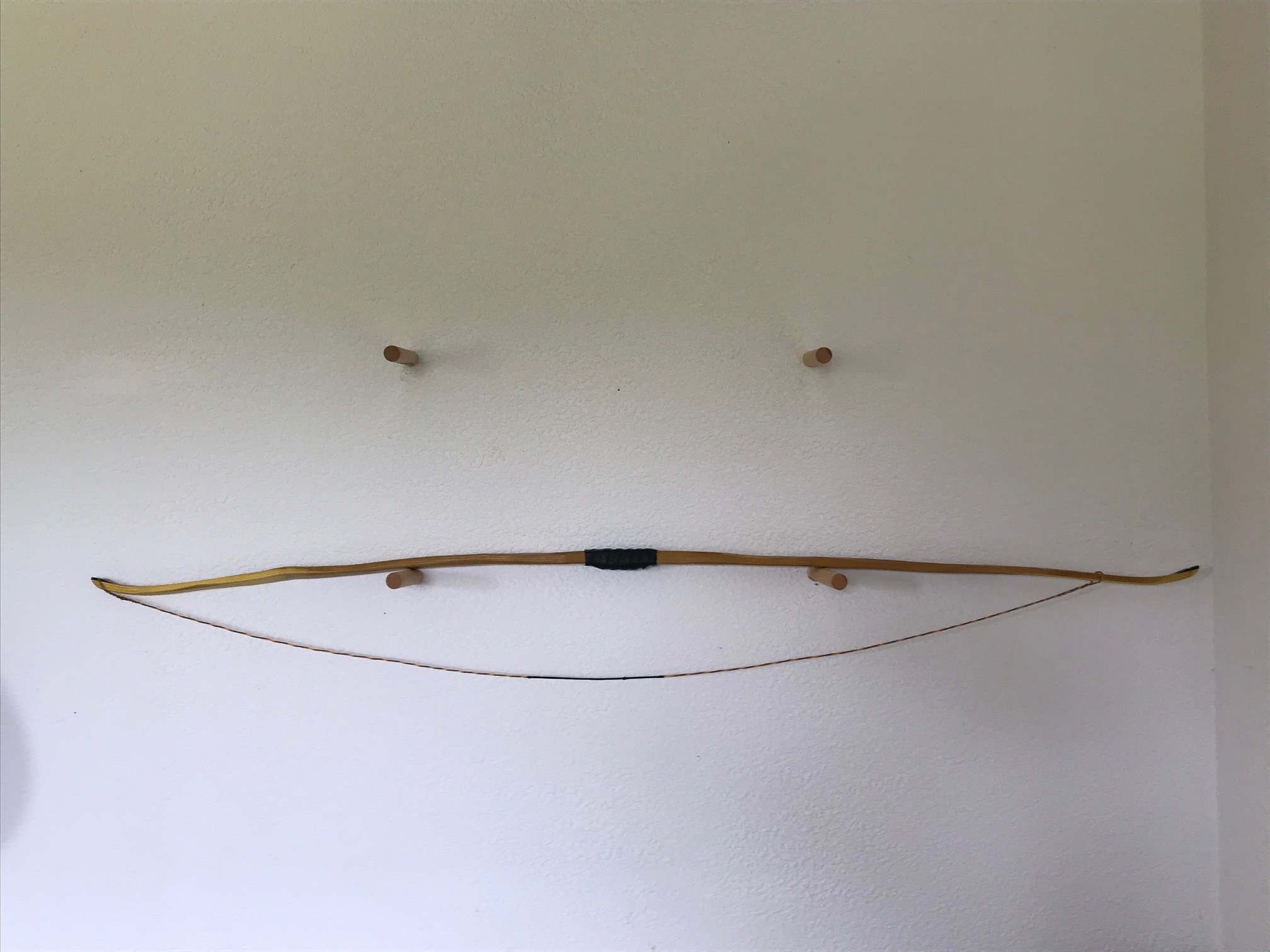

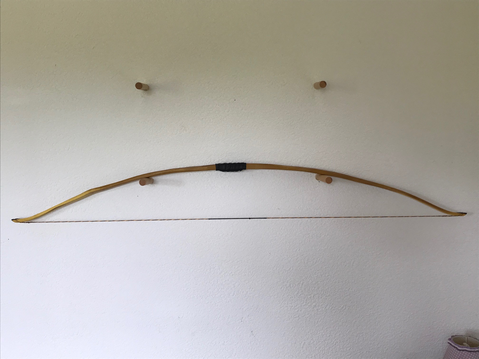

Servus, zeig mal ein Bild abgespannt und Standhöhe.
„Auf den ganzen letzten 25 cm“ ist halt etwas langer Bereich, die letzten 15cm hätte ich gesagt.
Andreas_nrw
Beiträge: 61
Registriert: 13.12.2020, 09:23
Re: Supergau oder halb so wild? Osagebogen kurz vor Fertigstellung beschädigt..
Beitrag von Andreas_nrw »
Hallo Thomas, hier wie gewünscht Fotos abgespannt und auf Standhöhe:
Beiträge: 6199
Hat gedankt: 69 Mal
Hat Dank erhalten: 217 Mal
Sieht gut aus, an den Nocken genügt eine Breite von 1 cm, oder etwas weniger, da kannst du dich ja rantasten, sobald der Handschock zurückgeht, aufhören.

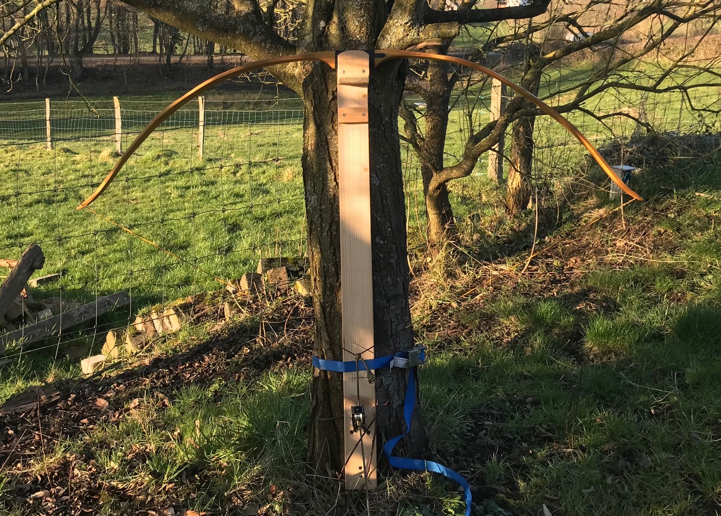

Hi Zusammen, um dass hier auch abzuschließen, wie versprochen die Rückmeldung:
Handshock wurde erfolgreich durch Umsetzung Eurer Vorschläge reduziert! Ich bin happy. Danke für die Tipps!

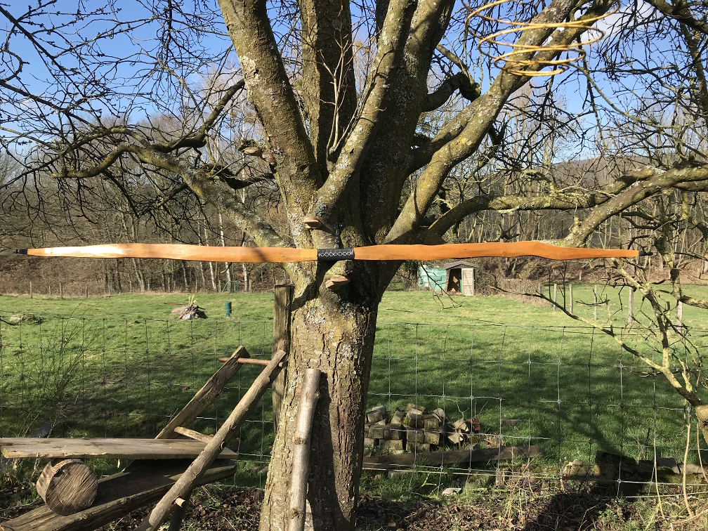

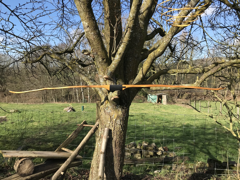

So, es war ein langer Kampf...insgesamt fast 1 Jahr ::) ich war mit dieser "mitbiegender Griff" -Geschichte nie glücklich. Ich habe den ganzen Bogen also nochmal überarbeitet und mir ein Reststück Osage besogt um es doch mal zu versuchen einen Griff aufzuleimen, obwohl das ja bei bereits biegenden Griffen als kritisch zu sehen war.. Es hat aber gut funktioniert. Dabei habe ich gelernt,dass ich mir die Anschaffung eines Spindelschleifers für plane Flächen hätte sparen können. Am Ende war ein auf Plexiglas aufgeleimtes Schleifpapier weitaus genauer. Der Bogen musste natürlich nachgetillert werden. Er hatte danach wieder 35lbs, schießt vernünftig und die sehne haut mir bei gleicher Standhöhe wie vorher nicht mehr auf den Unterarm. ;D Hier schonmal erste Fotos - Vollauszug folgt.

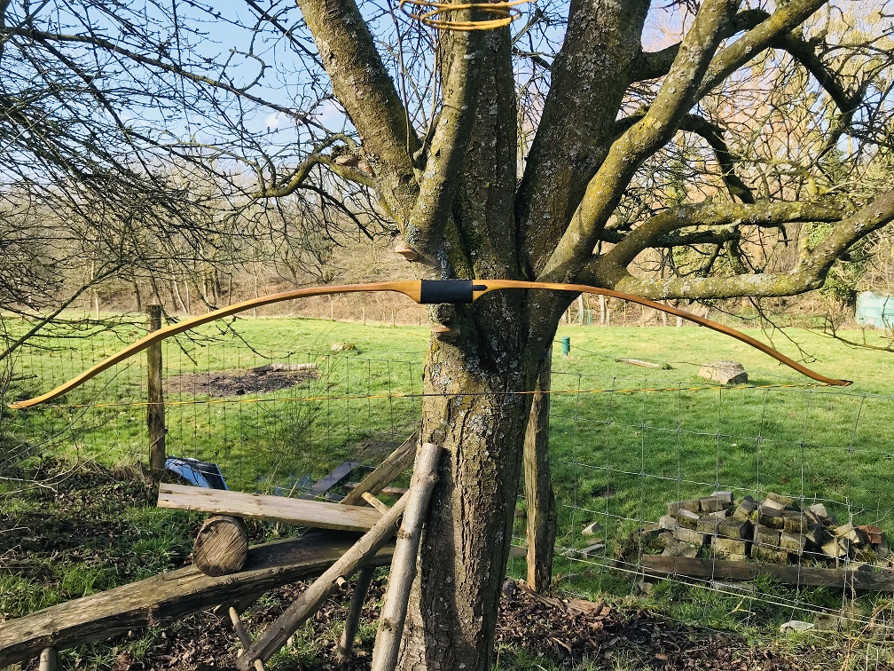

So, wie besprochen der Bogen im auszug -> er hat 35lbs@26 Zoll (gemessen von Nocke zu Pivotpoint.
