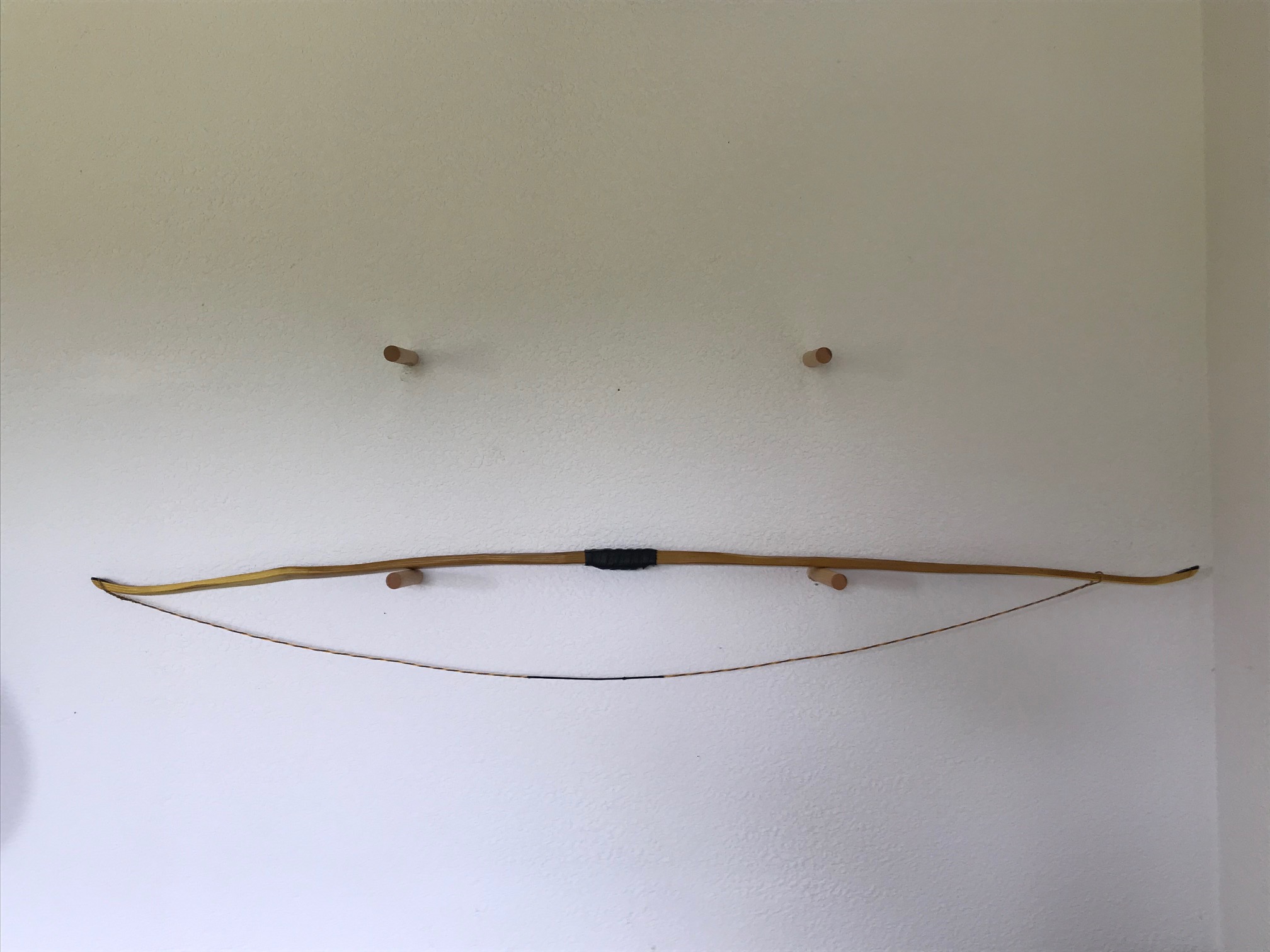

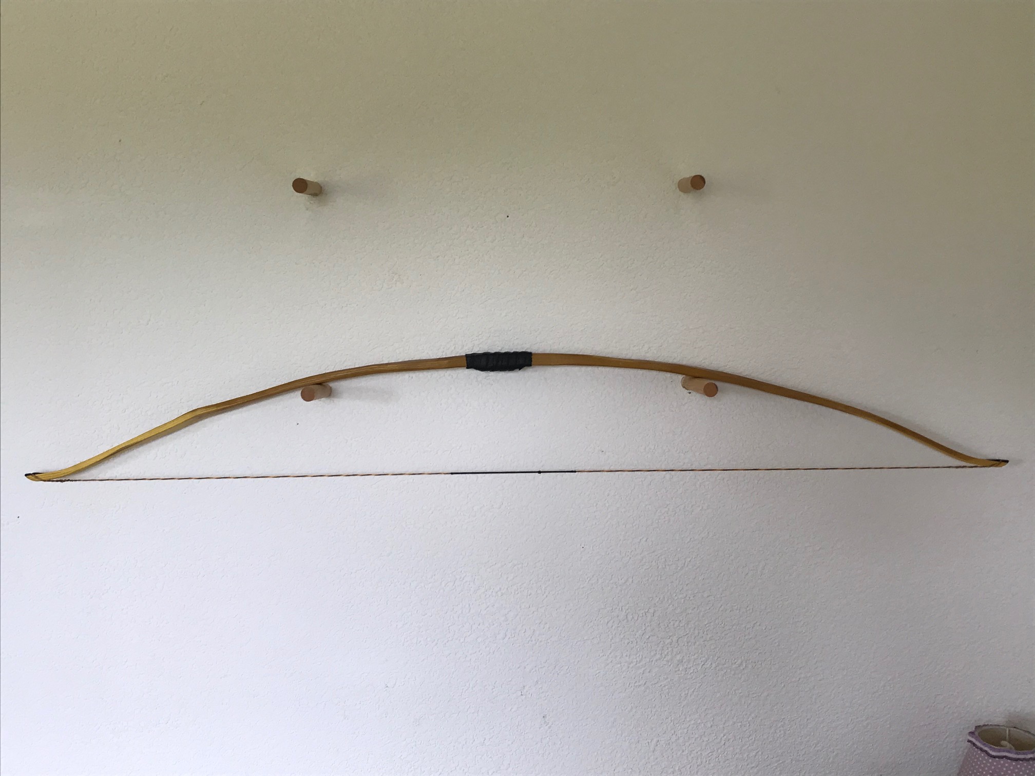

Re: Supergau oder halb so wild? Osagebogen kurz vor Fertigstellung beschädigt..
Hallo Thomas, hier wie gewünscht Fotos abgespannt und auf Standhöhe:
- Beiträge: 6286
- Hat gedankt: 77 Mal
- Hat Dank erhalten: 243 Mal
Sieht gut aus, an den Nocken genügt eine Breite von 1 cm, oder etwas weniger, da kannst du dich ja rantasten, sobald der Handschock zurückgeht, aufhören.

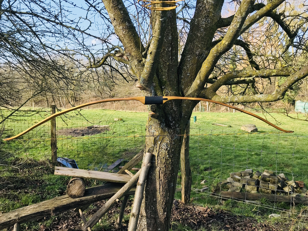

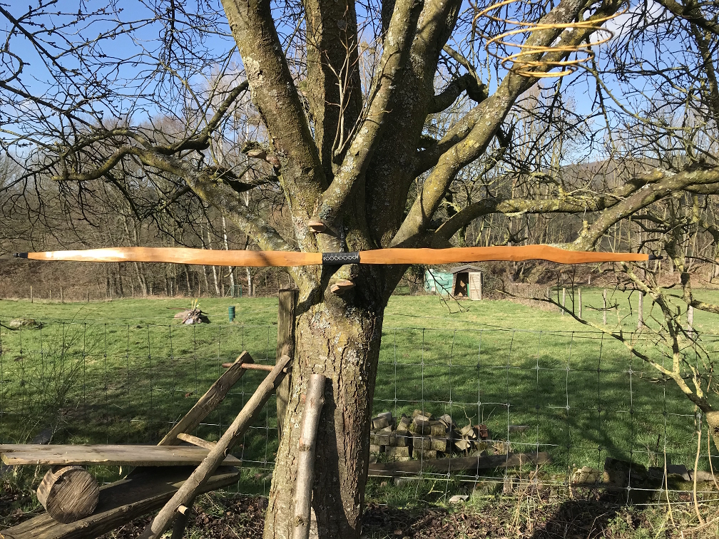

So, es war ein langer Kampf...insgesamt fast 1 Jahr
ich war mit dieser "mitbiegender Griff" -Geschichte nie glücklich. Ich habe den ganzen Bogen also nochmal überarbeitet und mir ein Reststück Osage besogt um es doch mal zu versuchen einen Griff aufzuleimen, obwohl das ja bei bereits biegenden Griffen als kritisch zu sehen war.. Es hat aber gut funktioniert. Dabei habe ich gelernt,dass ich mir die Anschaffung eines Spindelschleifers für plane Flächen hätte sparen können. Am Ende war ein auf Plexiglas aufgeleimtes Schleifpapier weitaus genauer. Der Bogen musste natürlich nachgetillert werden. Er hatte danach wieder 35lbs, schießt vernünftig und die sehne haut mir bei gleicher Standhöhe wie vorher nicht mehr auf den Unterarm.
Hier schonmal erste Fotos - Vollauszug folgt.

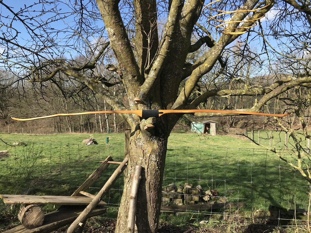

So, wie besprochen der Bogen im auszug -> er hat 35lbs@26 Zoll (gemessen von Nocke zu Pivotpoint.
Ab in die Präsi.
